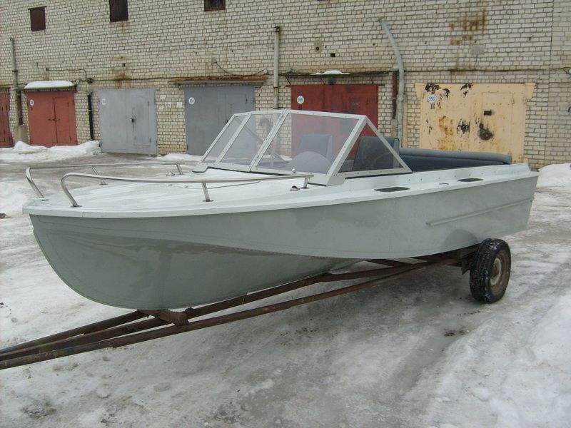

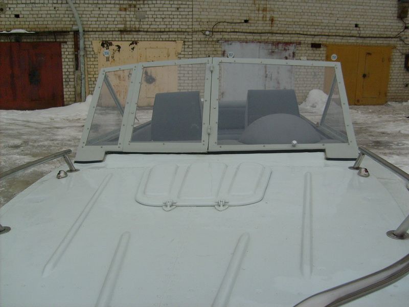

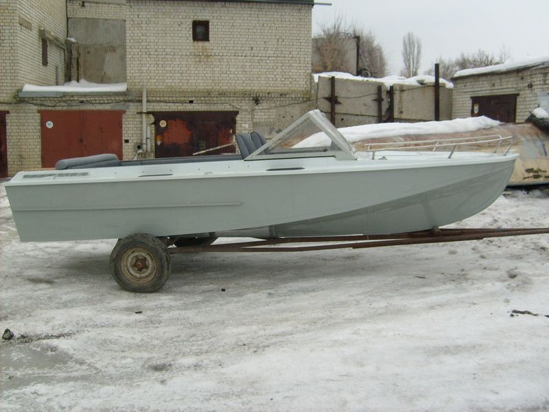

Друг делал аппарат:

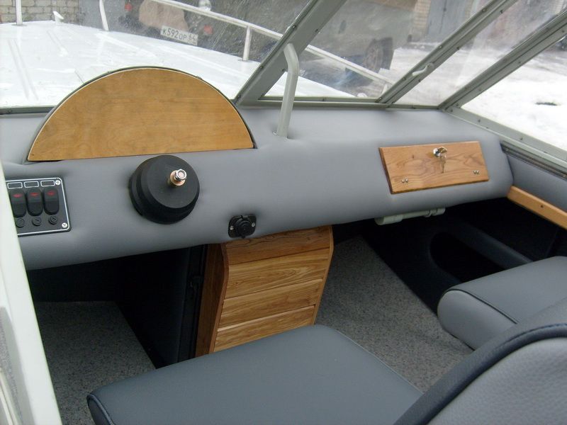

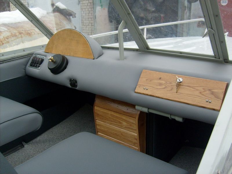

Что сделано: стекло, кокпит (полностью), лестница, рейлинги и транец.
Ваши мнения?
Строго и со вкусом!!! Покраска и транец - реально класс! :good: Тема кокпита в фото не раскрыта :pardon:

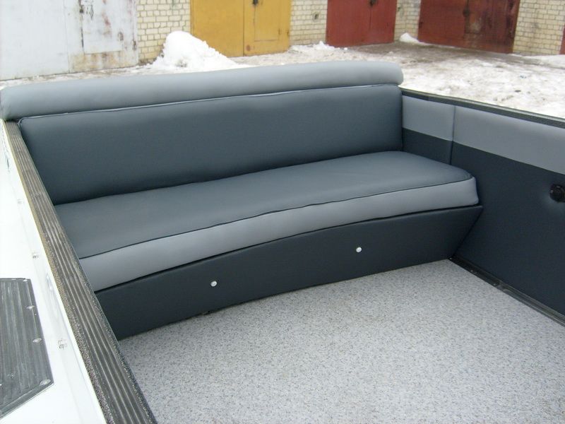

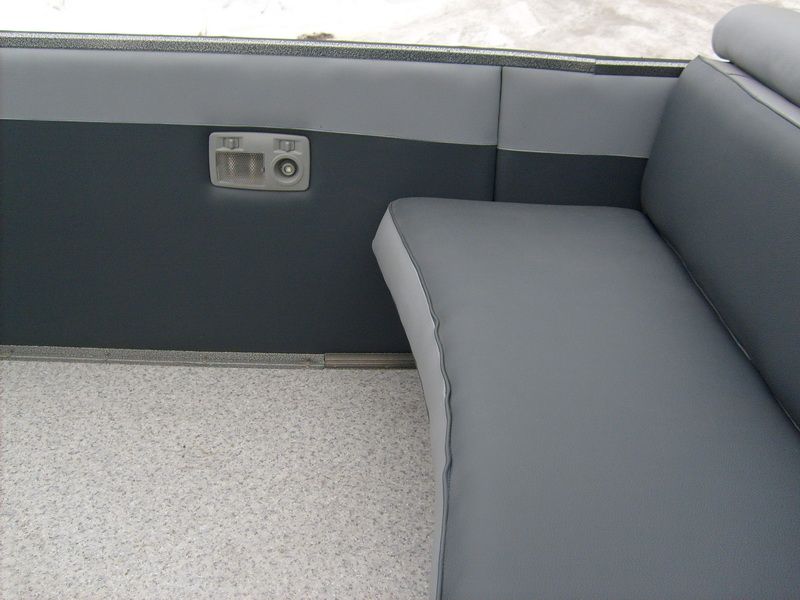

С кокпитом все просто: борта зашиты тонкой фанерой + обтяжка винил кожей через тонкий поролон:
Сзади самодельный диван, спереди сиденья от Як-40 ( светлой памяти Саратовского Авиационного Завода) на основаниях из "Лодки хаус".
"Торпеда" тоже поролон и винил кожа (примерно как у меня :) )
Кстати, дерево - это дуб (окромя фанеры :hahaha: )
Мне нравится!!! :good:

Отличная работа!Все сделано на совесть.Единственное что смущает,это поролон под кожзамом,сыреть не будет?

Да х. его з. :) , но это уже не первая лодка отданная в "добрые руки" и с поролоном выглядит гораздо симпатичнее.

Будет сыреть 100%! Пароизоляцию надо подкладывать. И обязательно прежде чем затягивать прошить с кожзамом каким-нибудь несложным рисунком. А то кожзам со временем ослабнет на фанере!

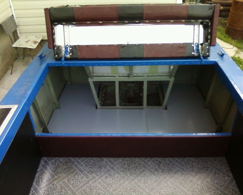

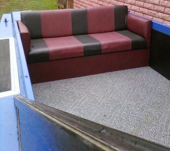

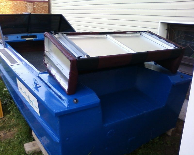

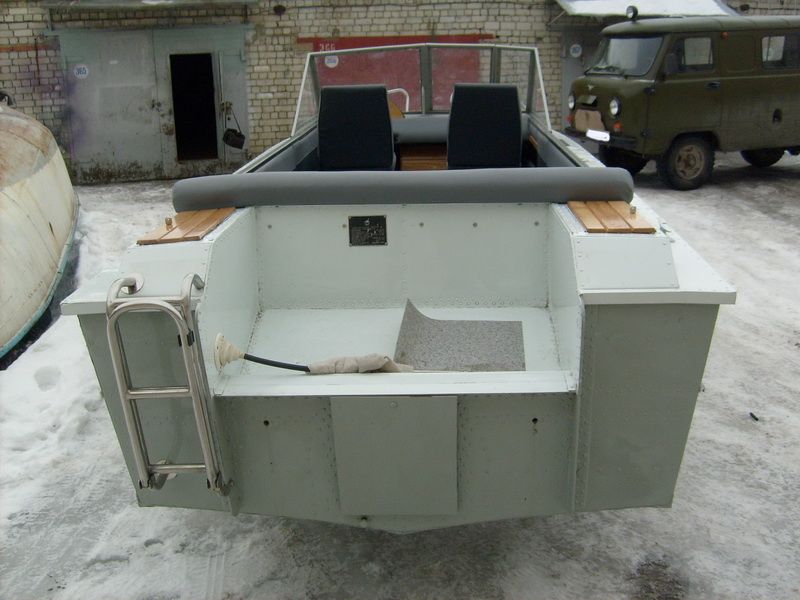

Работа по этому Амуру достойна уважения. :good: Хочу показать как я задний диван сделал на своем Амур-М. Всё легонько и функционально. :)

а можно фотки транца изнутри (интерес не праздный)

В смысле как он вообще сделан? :?
Сразу скажу, принцип изготовления транца подобным образом не мой, я его вот здесь подглядел - http://katernik.spb.ru/tun/pdvs/drag, вот ноу-хау с задним диваном точно моё, идея пришла спонтано в процессе работы. :D Ну а полностью как все делал, можно посмотреть здесь - http://forum.fregat.kiev.ua/амур/115-переделка-амура-15.html , если есть вопросы, то более подробно обьясню. :)

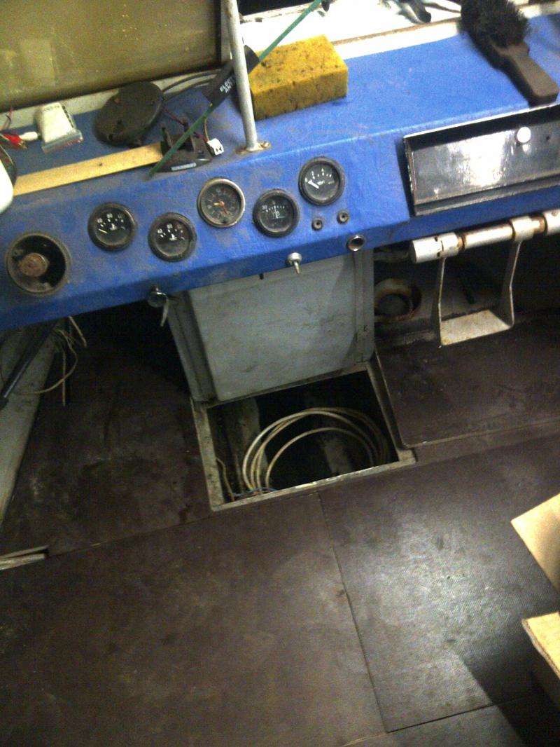

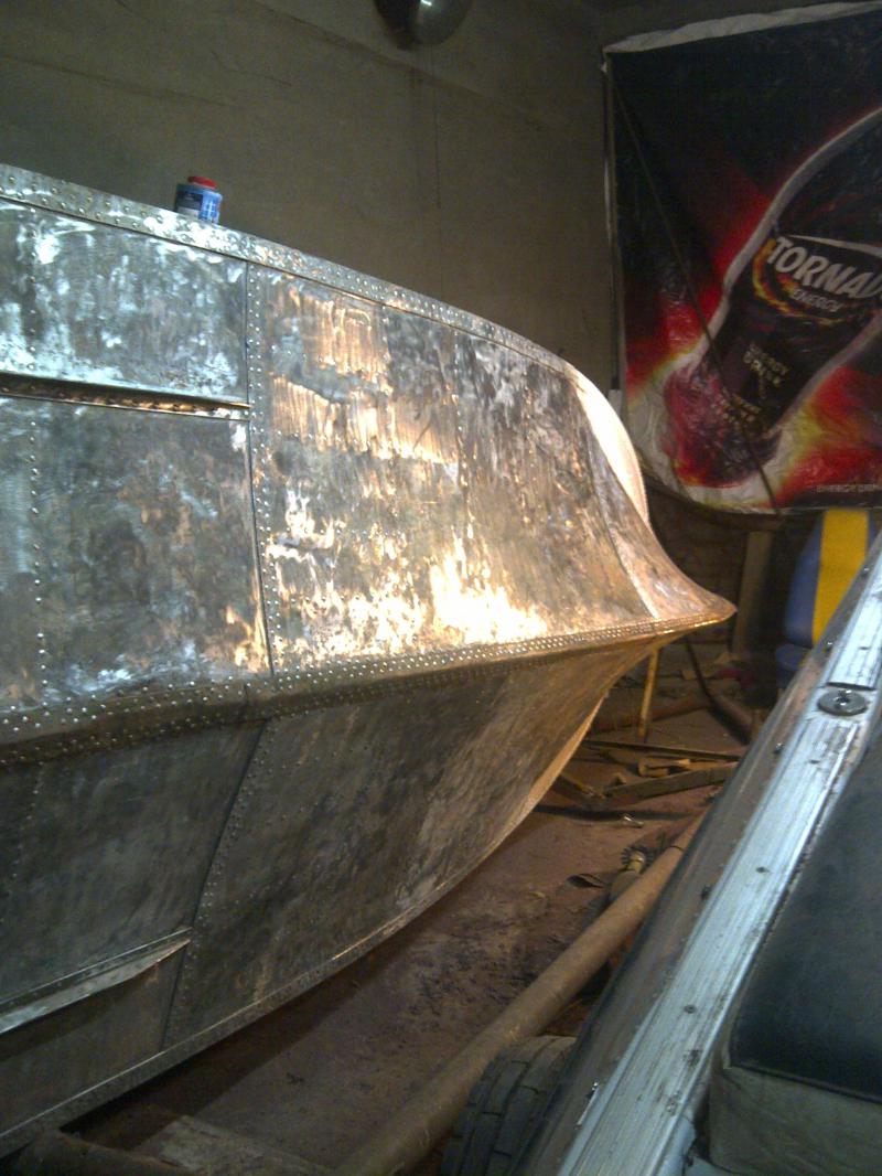

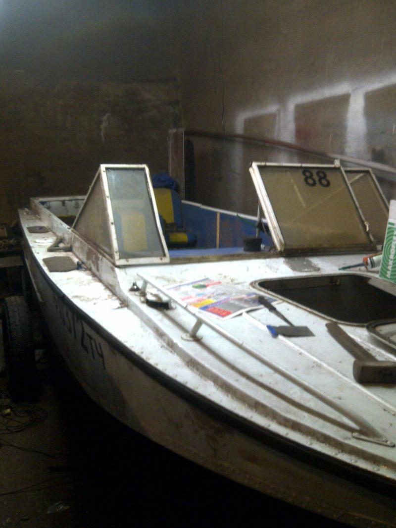

Я вот тоже свой стараюсь к навигации успеть, ниже несколько фото процесса, далее еще добавлю.
А я форточку замуровал. Через нее вода проникает. И педальку убрал - лишний элемент.
Выскакивать на нос и через борт нормально.
И если носовой киль еще не протерся, то желательно наварить пруток.

форточка есть и её убирать не буду, киль хоть и был уже с прутком, но и пруток протерся (10 см) я наварил уголок и залил всё герметиком, так же герметиком прошел изнутри.
Сегодня купил шестерочную панель (торпедо ВАЗ 2106) на следующей неделе колхозить буду.
А педальку еще до меня убрали,

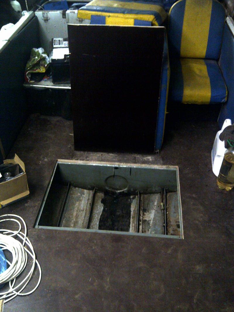

Лобовое планирую монолитный поликарбонат поставить, слани с 2-мя рундуками из бекетелитовой фанеры выпилил, (15мм), вроде надежно получилось.
Да и решетку на водомете сделали из прутка нержавейки.

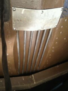

Еще вопрос: Востоководы, подскажите какой подшипник на водомет поставить? что будет понадежнее? и от чего подходит или маркировочку подскажите.
Спасибо заранее.
Худенький
03.01.2013
350
14
Набережные Челны
Mercury 90 (сузуки 15 2Т был)
Спасибо заранее.
