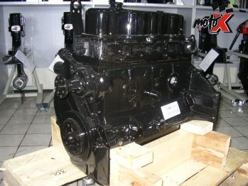

Всем привет.
вопрос такой: этот мерк есть аналог какого автомобильного движка? И где на него можно нарыть детальки?
Пердистория :crazy: : по осени мерили компрессию, на трех горшках около 9,5, на первом 5. залили масло в горшок, компрессия стала 12. На всяк случай залили адску- смесь для раскоксовывания колец Ацетон, керосин и т.д.
Вот сидим, думаем, навигация близко, нужно оперативно двиг поставить на ноги. если смесь сработает, то проблема решится, а если нет, то нуна как минимум кольца заказывать, и комплект прокладок. А дальше будет видно. Вот и вопрос- если это двигатель от авто, то найти детали можно оперативно, если это что- то уникально- лодочное, то можно потерять пол- навигации.
Кто чего скажет?

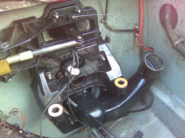

Спустили исландер с меркуизером 3.0 на воду... а оно не заводится.... мумукались долго, пока не поняли, что пока колонка не была в воде, двигатель заводится с пол- пинка.. а как только в воду опускаешь, то все... чуть один горшок пытается схватить, и глохнет.... лодку чуть подвытащили, пока винт не обсох, завели, и спустили.. все работает как часы... погоняли часа полтора- вообще никаких проблем... такое ощущение, что не заводится потому, что глушак наполняется водой... догадываюсь, что там должен быть некий клапан, но куда бечь, и куда лезть- не знаю.... хелп!!!

Клапан в глушителе есть но он только для ограничения потока воды (чтоб при сбросе газа волной гидроудар не поймать),не заводится потому-что компрессия не может вытеснить воду из глушака.
Движок gm но он распилин до 3-х литров,аналогов по авто пока не слышал(4,3 5,0 5,7-один в один шевроле)

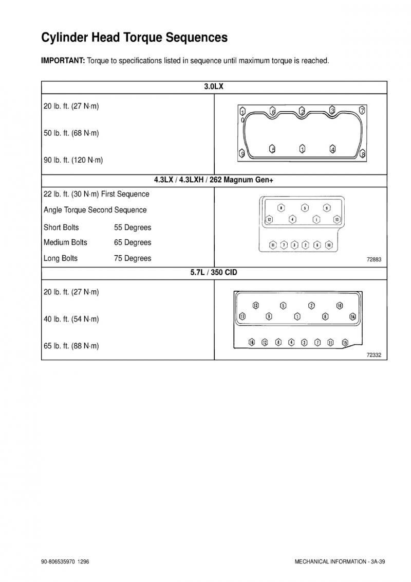

Пробило прокладку под головкой блока цилиндров. Головку отшлифовал, прокладку купил новую.
Подскажите, пожалуйста, порядок и момент протяжки головки блока цилиндров, зазоры и порядок регулировки клапанов, или может кто знает где скачать руководство по ремонту двигателя mercruiser 3.0.

У пенты голова тянется в 3-ри этапа 3кг.,9кг и12кг,клапана регулируются-закручиваеш до косания штанги(крутиш штангу как подклинит)и доворот 360 градусов.
