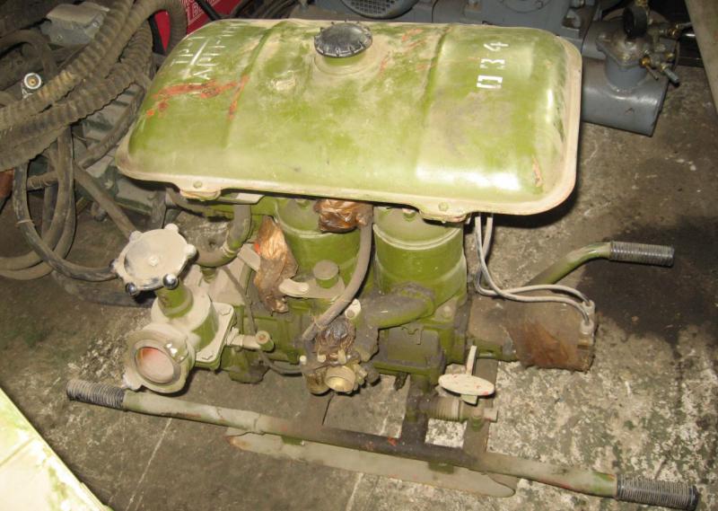

Вот что то похожее. Пожарная мотопомпа МП-600.
9 415
834
Нифига! а как же охлаждение водяное? на фото в лодке видно что вода от забора за винтом поступает в голову двигателя и выбрасывается из рубашки вместе в выхлопом... А МП-600 воздушного охлаждения!
9 415
834
Да счаз! На МП вода подается от насоса в головки. Я в ДПД лет 10 числился.
Пардон! Водяное... Только не в головку, а в нижнюю часть рубашки...
"Помпа пожарная МП 600 смонтирована на переносном каркасе из металлических труб. Она состоит из центробежного насоса, двухтактного двигателя с ручным типом запуска и ротационной вакуумной системы для первоначальной закачки воды. Двигатель оборудован водяной системой охлаждения, которая использует перекачиваемую воду. Она подается по отводным патрубкам в нижнюю часть охладительной рубашки, отбирает тепло и возвращается опять в магистраль.
Производительность мотопомпы составляет 600 л/мин. Насос и двигатель соединены в один агрегат. Крыльчатка насоса насажена непосредственно на концевик коленвала двигателя."
9 415
834

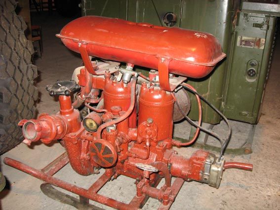

и, кстати, они бывают с одним:
и 2 цилиндрами:

Ну про головки написал неправильно, конечно в рубашку охлаждения цилиндра. Пардон. МП-600 двухтактное одноцилиндровое двигло, МП-800 двухтактный двухцилиндровый движок.
9 415
834
Договорились!
