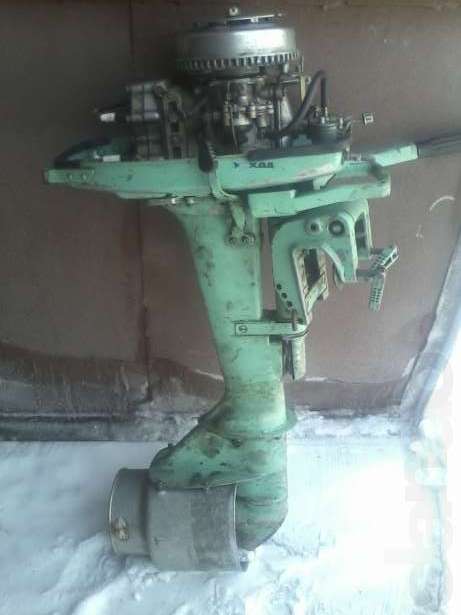

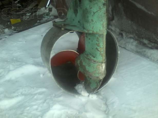

Вот ещё один "шедевр" :good: ... "Алтайский край" тож с мтл наткнулся на СЛАНДО
Вадамет... дёшево и сердито :crazy: :good:

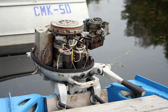

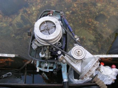

Вот тоже несколько оригинальных решений и просторов инета

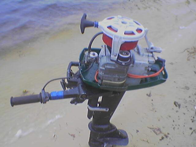

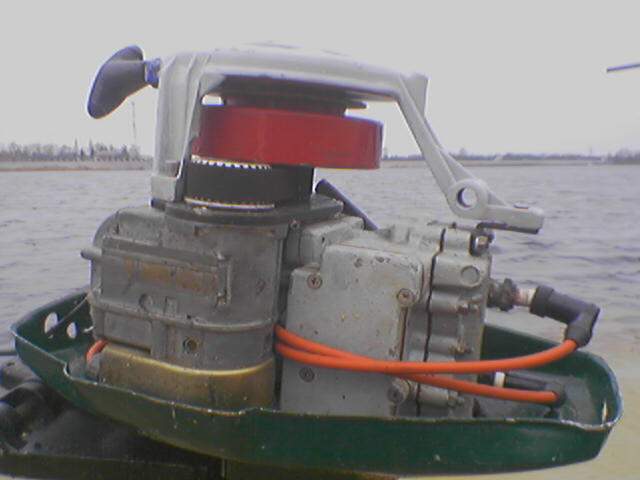

И вот такое тоже бывает :jokingly:
... и такое

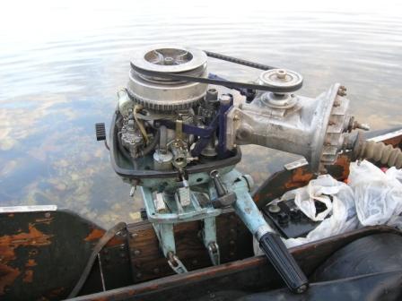

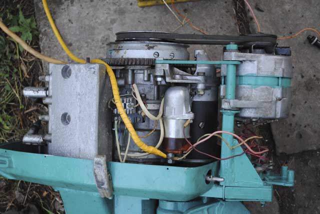

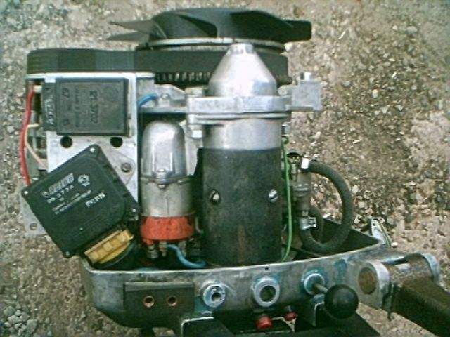

А по моему супер решение,генератор и магдино,здорово придумано,по моему это основная проблема у наших моторов.И сделано грамотно,особенно с приводным ремнем.

Лёш, может и сама идея правильная, но ИМХО кусок к.вала с маховиком у Вихря и без нагрузки обламыется, да и потери на двигателе под нагрузкой такого мощного генератора будут архи неслабыми :yes:

Дим,может быть,у меня не было ни одного вихря,хотя в конце 70,мы с отцом ходили из москвы на селигер на надувнушке и вихрь 20,вообще без проблем,один раз только винт сломали,переделали на коленке из нептуновского.Но воплощение идеи мне очень понравилась!

.. воплощение идеи мне очень понравилась!
Ну это то реально бесспорно :yes:

Мне кажется, что большинство таких переделок из-за недостаточного желания понять "родную" конструкцию узла(хоть карбюратора,хоть магдино) и привести его в божеский вид и рабочее состояние. Почему-то часто считают что "тупой" конструктор, разрабатывая изделие до такого просто не додумался... :) Но Трудно себе представить, чтобы кто-то, "ЭТО" даже хорошо работающее, купил в магазине...
Имхо такие убогие решения правильно нашли себе место в этой теме.

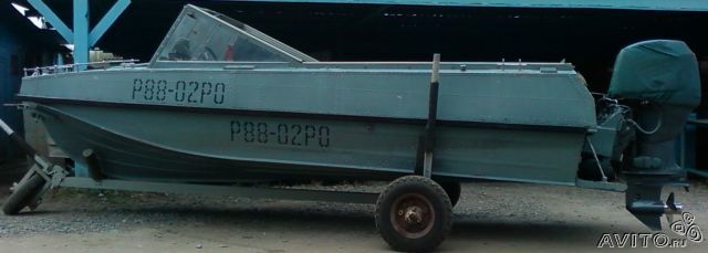

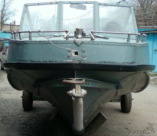

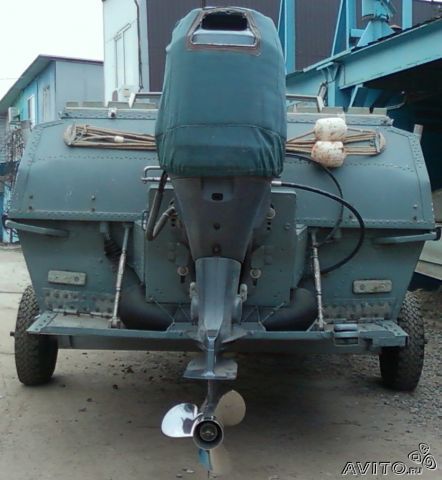

Re: Как не надо тюнинговать. Или хотели как лучше, а получилось...
:shock:
Такие переделки водятся на Дону.
Причём её продают и просят 470т.р.
:crazy:

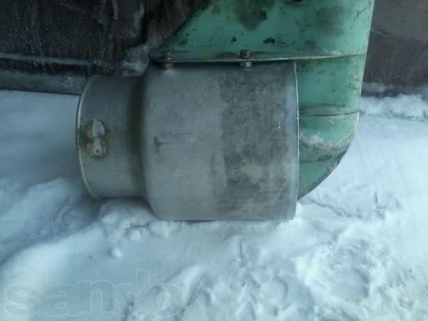

Попытка проверки http://www.stroimsamolet.ru/069.php
ВСЕ ПРАВИЛЬНО ДИМА СКАЗАЛ-ПОЛНЫЙ АБСУРД.!!!!!!!
Устройство как специально сделано с точностью НАОБОРОТ!!! :lol: :lol: :lol: УМЕЮТЖЕ!!!!
Приведенные материалы позволяют сделать следующие общие выводы:
Необходимым условием для эффективной комбинации винт-кольцо является плавность формы профиля, образующего кольцо, особенно в носовой его части
Наиболее рациональным положением винта в кольце является его положение в месте наибольшего сужения кольца. РАсположение винта впереди кольца нецелесообразно.
Глубина кольца не должна быть большой во избежание заметного снижения максимального чистого к. п. д. комбинации
Эффективность кольцевой схемы возрастает с ростом коэффициента нагрузки. Наоборот, при малых B может получиться проигрыш в к. п. д. .

ну с лодками конечно "борщ",а с вихрями вполне можно задуматься "над полетом мысли" респект авторам. :good:

охотник 163, задуматься не над полётом мысли, а маховика .... :hahaha: и чтобы он в голове "изобретателя" не застрял :lol:

мне кажется вы преувеличиваете,есть на фото и не плохие идей,например с генератором

мне кажется вы преувеличиваете,есть на фото и не плохие идеи,например с генератором
Только как идея, т.к. КВ Вихря для этой идеи ИМХО штука "дОхлая" :yes:
