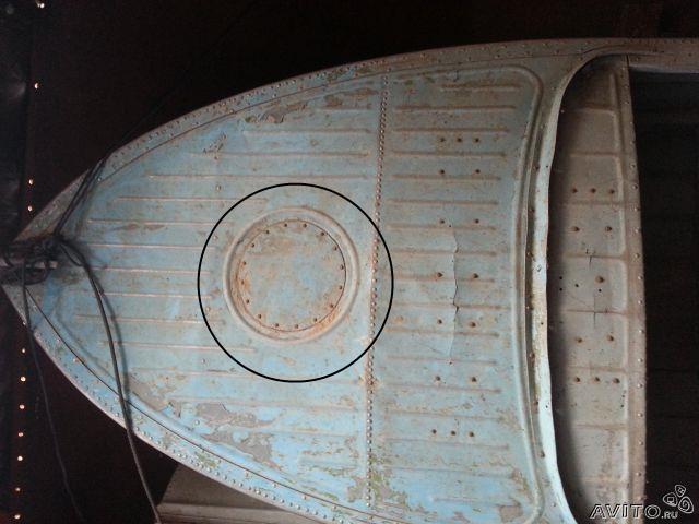

Всегда хотел узнать и спросить у знающих,для чего на казанке вот этот круг :unknown: ?
его еще снимают зачем то :?
Предположение только одно,чтоб цепь или канат складывать :)

Если этот круг снять,то герметичный отсек перестает быть герметичным.
а разве герметичный отсек не выше этого круга?
у меня без отсека :roll:

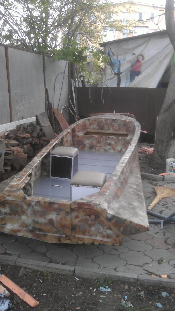

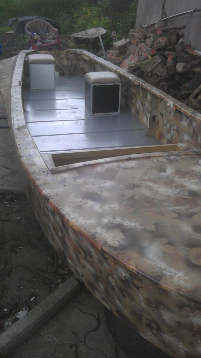

Краткий отчет по тюнингу))
Была обычная казанка без булей.
Из тюнинга и ремонта:
Изготовлены и приклепаны були
Выравнено днище, заменена килевая по всей длине
Все клепки и стыки промазаны полиуретановой мастикой
Усилен транец
Днище подшито полипропиленом 5мм
Вырезан штатный багажник, вместо него - рундук
Пол из композита 3мм
2 рундука - седушки
Установлена помпа
Снятие старой краски до металла и покраска
На все про все ушло 8 месяцев с перерывами на работу и семью)). Расходы пока не считал...
