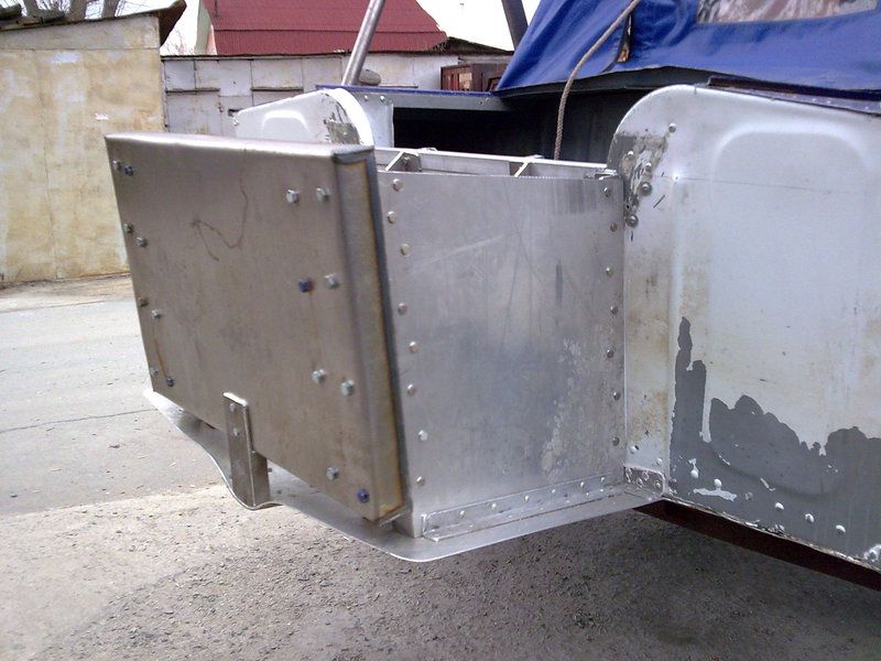

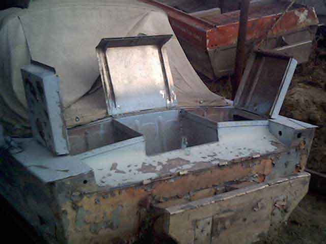

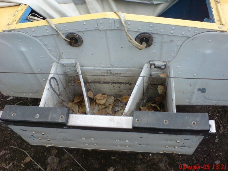

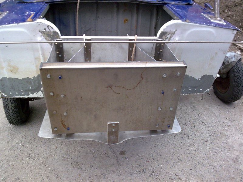

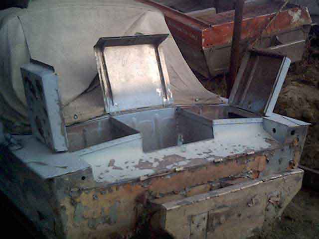

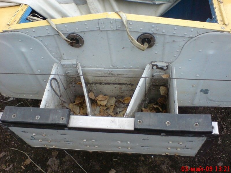

Жень, ну такие отчёты всегда интересны :yes: :good: ... мог бы даже и не спрашивать выкладывай конечно :D ...

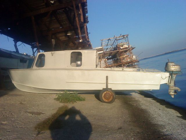

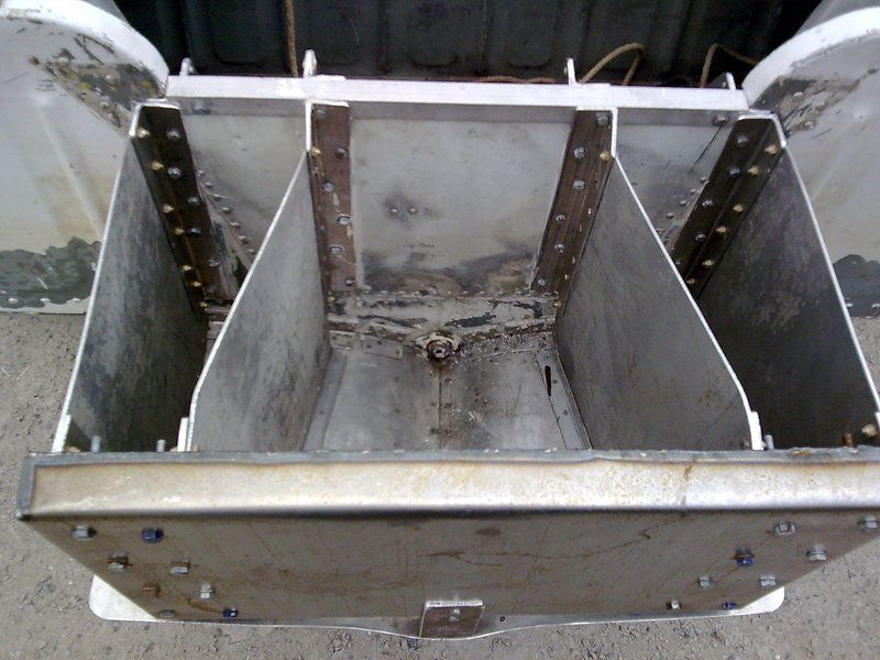

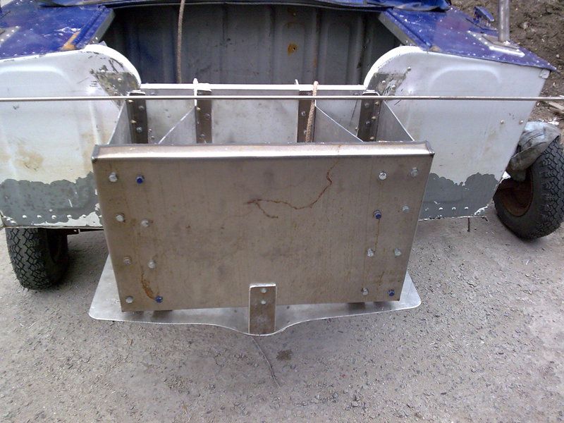

Для "затравки" подкину пару фоток тырнутых "на просторах" с извинениями авторам ессьно :)

у меня совсем другая конструкция,чем на выложенных фото,не видел пока я здесь аналога,видимо проектировался под двух вихрей сейчас попробую фото выложить он там слева лежит на мангал похожий..Инспекции ГИМС у нас только на больших водоемах Бухтарма и Заисан у них там катера купили на воздушной подушке там порядок наводят на Иртыше не видно,в советское время инспекция ничего не имела против выносных транцев,сейчас не знаю. Дело в том,что в нашем регионе очень мало лодок может быть уже писал про это,не помню.Так вот в конце лихих 90-х приезжали на лодочные станции на "Камазах" и скупали лодки за бесценок,тут же резали и в кузов,после этого вагоны шли в Китай,благо до него 1500 км. Так маломерный флот в нашей области был практически уничтожен. Например на нашей лодочной остались несколько семей -пенсионеров которые летом проживают в гаражах переоборудованных на лето под жилье ездят на рыбалку,за грибами и т.д. хотя стоит вокруг водоема 5или 6 лодочных станций на 300-400 гаражей.Иногда читаю тут с завистью ,что можно найти у старичка где-то по бросовой цене то маховик то катушку еще советских времен у нас только в одном-двух магазинах и то производство Поднебесной и продавец говорит сам,что гарантии никакой.Так вот,в прошлом году едил на "Прогрессе" с выносным транцем примерно такой же как и у меня вчетвером (два тела по 100 кг и двое 80)+багаж,бензин 100 литров,запчасти,против течения под Вихрь 30 скорость около 40,видимо за счет правильного распределения груза и центра тяжести впечателений уйма.

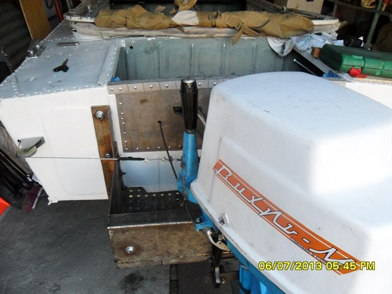

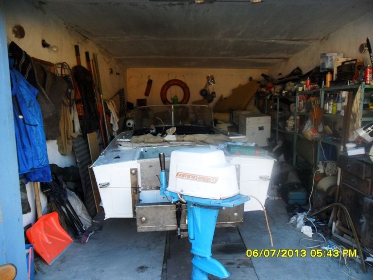

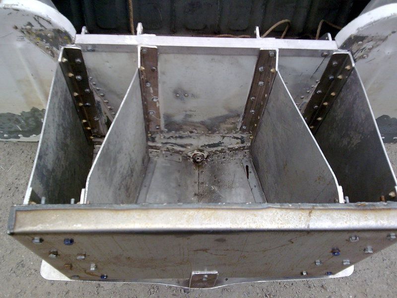

доброго времени суток!Хочу продолжить тему про выносной транец на Прогресс. Материал исполнения титан (успел перехватить перед сдачей в цветмет) и испытания наметил на 12 июля. Если кому интересно пишите.
wagen7
12.04.2011
115
Был Крым-М (1981 г.в),"Прогресс 2"
3*Вихрь 25,Привет22,Джонсон 50

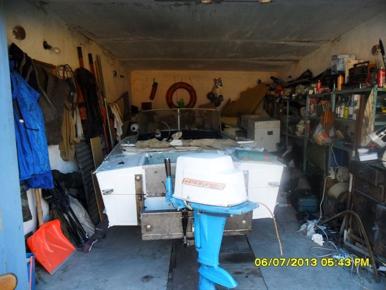

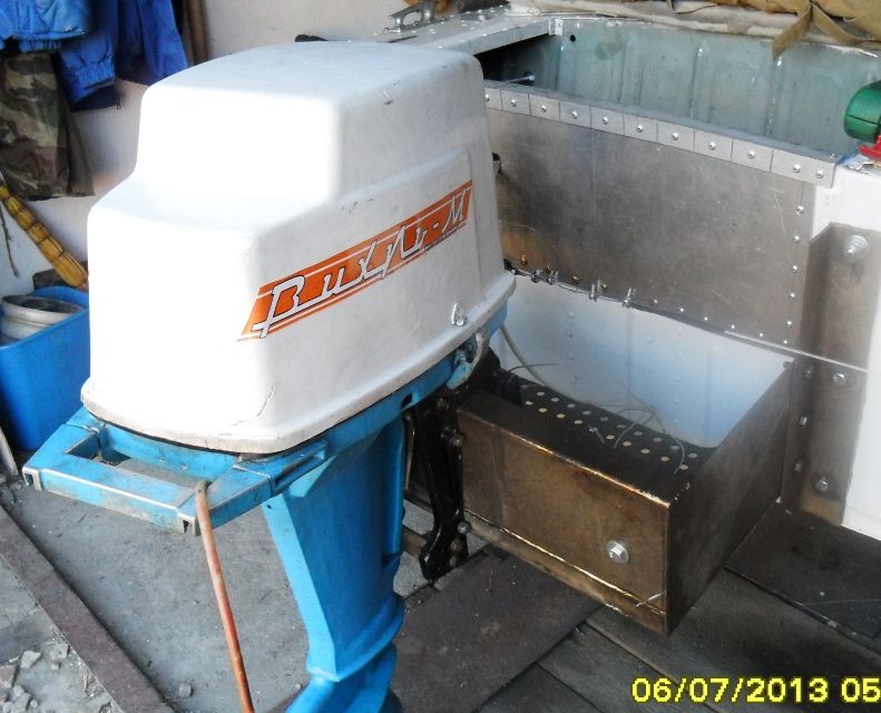

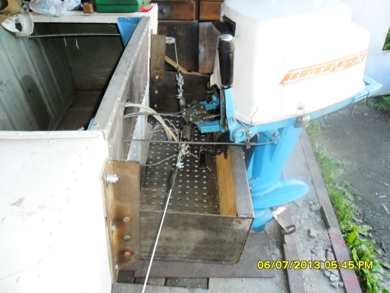

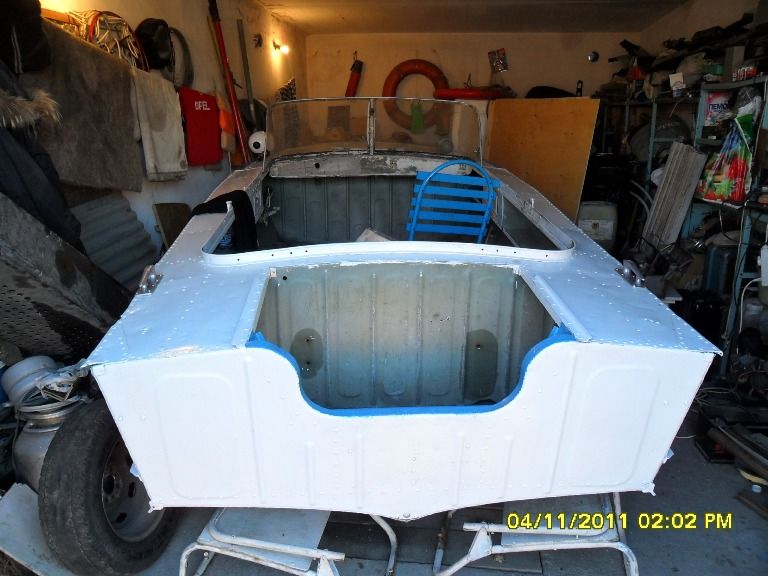

было так
wagen7
12.04.2011
115

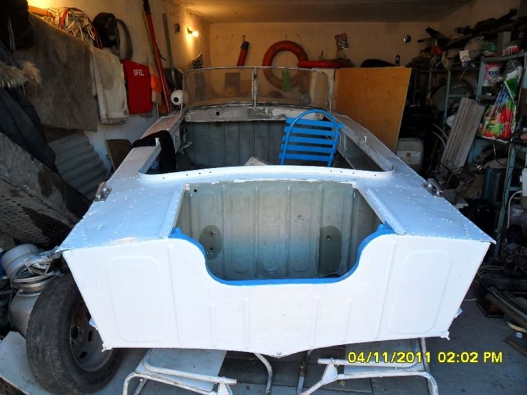

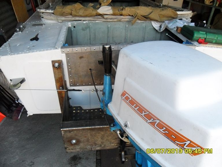

стало так
wagen7
12.04.2011
115

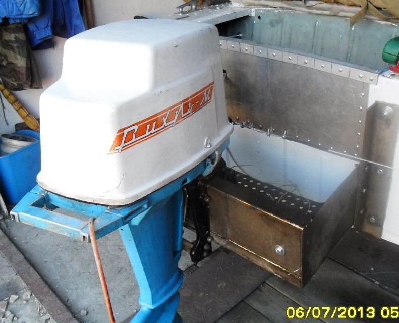

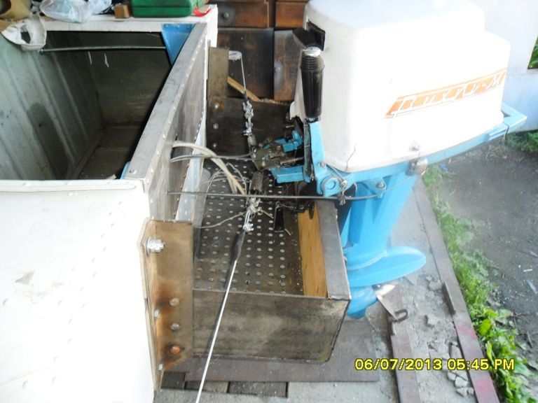

вот еще
wagen7
12.04.2011
115
планирую поставить две крышки из нержавейки 1-2 мм.будет дополнительный сухой багажник
wagen7
12.04.2011
115
хотелось бы послушать отзывы Уважаемого Сообщества Водомоторников ;) Прошу не судить строго я ведь не технарь, а гуманитарий моя профессия далека от работы с металлом :lol:

Вроде мало места для головы мотора при его откидке. Также возможен ходовой дифферент на корму и повышенное брызгообразование. Лечится установкой транцевых плит и увеличением высоты транца.

Сделай фоточку с боку и с кормы чтобы было видно как стоит АКП относительно днища.
А вот интересно узнать, как ВАМ удалось определить, что материал, это ТИТАН???
На первый выезд желательно взять скотч, возможно заливание мотора при начале движения через друшлаг в нижней части транца
В нашем городе стоит завод где и был изготовлен данный транец.Называется он Титано-магнивый комбинат. Сдать в цветмет хотел владелец, в прошлом сотрудник данного комбината. Делал его для себя,но так и не поставил,Перестройка,развал СССР....
Мотор откидывается свободно,только без колпака-капота. Данное усовершенствование сделано совместно с человеком который эксплуатирует аналогичную конструкцию в течении 20 лет,правда под Вихрь 30. Намечено испытание на 12 июля замерю скорость навигатором,попробую снять видео. Если надо будет конечно установлю транцевые плиты. Мотор на уровне старого транца,надеюсь дифферента не будет,т.к сам впереди + груз в носовом багажнике. Спасибо Вам за совет!
Хорошо сделаю,проверяли вроде как по книге с приложением рейки.Спасибо Вам!
wagen7 сказал(а):
Мотор откидывается свободно,только без колпака-капота. ...
ИМХО это не значит "свободно" :nea: ... желательно всёж отодвинуть конструкцию от транца для свободной откидки мотика как положено С КОЛПАКОМ :yes: ...
Ждёмс видео испытаний :)
