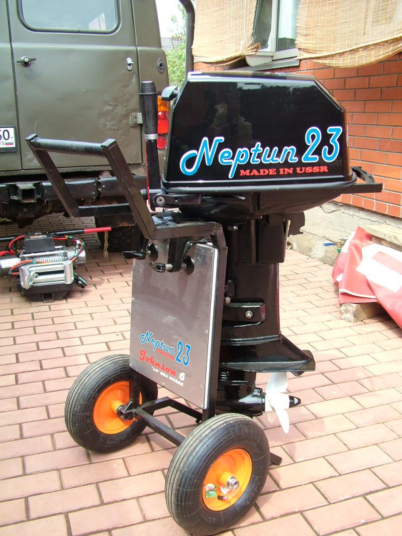

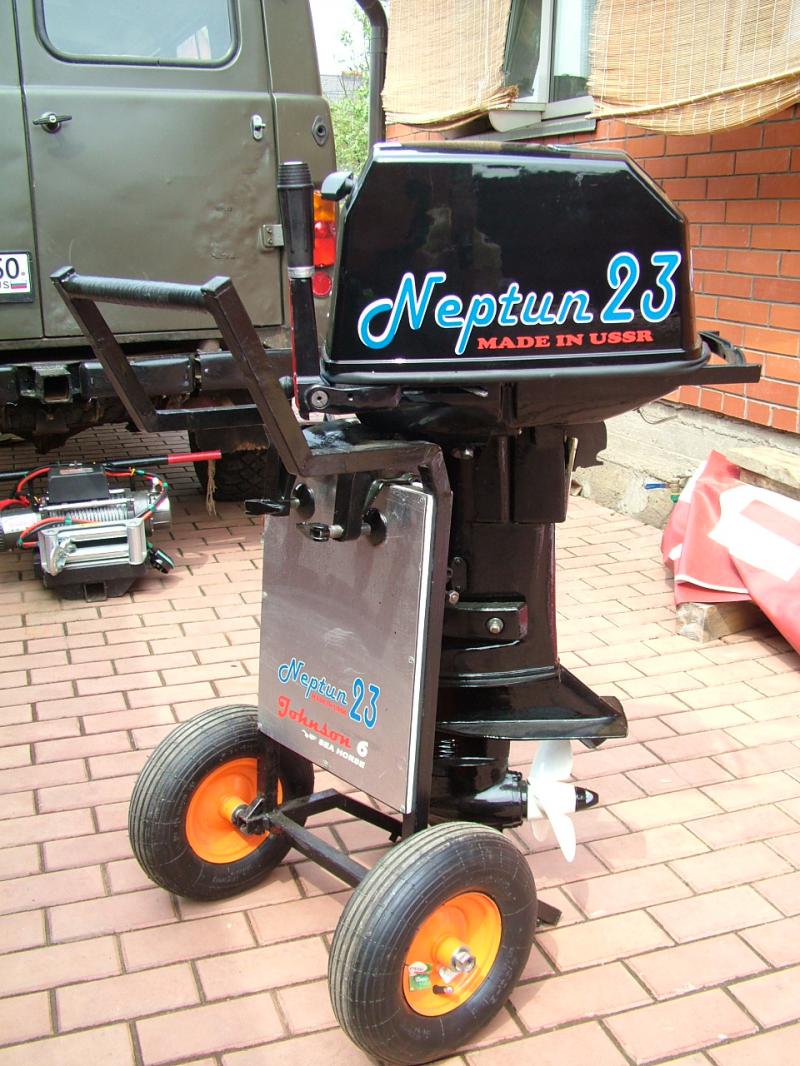

Алекс, привет !!!!!! Почти "земляки" оказывается-около 10 лет прожил в Чулково, когда в столице трудился-
реку ПАХРА знаю !!!!!!! Вот твоя тележка-ЗАЧЕТ полный !!!!!!! :good: У меня почти такая же, но всчё думал-
штой такое примастрячить, чтоб она стояла сама и без моей помощи? :unknown: Теперя у тебя подсмотрел:
всё элементарно!!!!!! так и забацаю.
По совету: облей отработкой-как то не то :sorry: Такого красавца, да так обгадить......
Нееееее-уж луще возить каждый раз буду.
Дим, тебе за ссылочку СПАСИБ отдельный !!!!!!!! :good:
9 476
1 319
Спасибо.Сосед увидел,сделай мне, так по поселку и поползло.Привозят офисные столы,и колеса (лишнее отпилить и загнуть ,приварить болты - "ось".

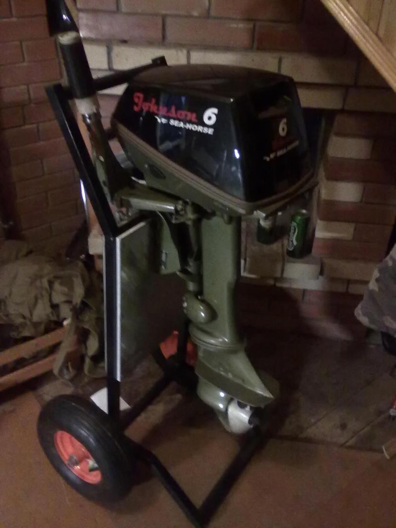

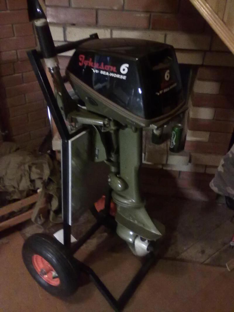

Я думаю что такой вариант тележки-каркаса намного удобнее, струбцины мотора свободны.
Себе делал из оцинкованных трубок (из старой торговой палатки, в местах сварки цинк снимал болгаркой). Были сомнения хватит ли жесткости каркаса. Хватило. Мерки снимал индивидуально под свой плм. Колеса на низ тележки взял от старого детского самоката. Только на трубки на уровне колпака мотора одел резинки для защиты колпака. Ну и под упор дейдвуда прикрепил полоску пластика. Купил два стяжных ремня в автомагазине. Один с мотором справляюсь без напрягов.
