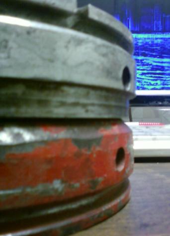

Венец дешевле.А токаря найдёшь?Проточить ,напялить.Наверное так и выйдет как готовый купить,хотя я делал бы сам.Но у меня токарный в гараже.Мне проще
покупной венец вряд ли пойдёт, желательно новый резать с меньшим внутренним диаметром.
вот разница

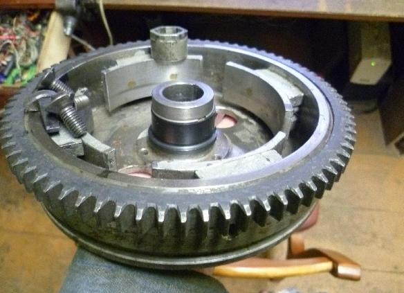

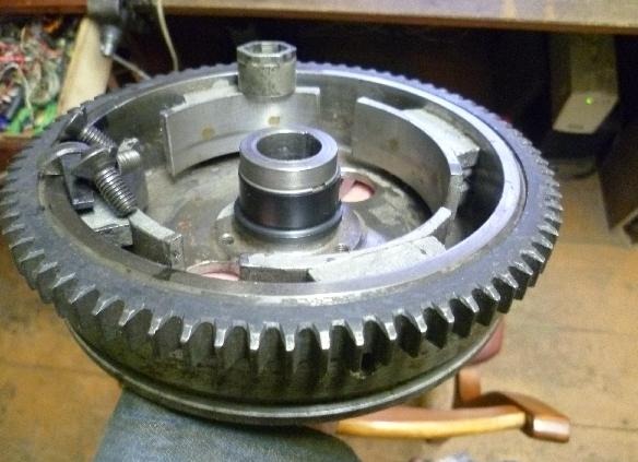

На маховик с большой фаской нужно подобрать венец с наименьшим внутреннем диаметром. Говорят в природе есть и такие, правда я не встречал. Знаю случаи, когда насаживают венец и на маховик с большой фаской. Получаетя половина венца сидит на шейке маховика. Но его крепят минимум 4-мя винтами М4, для страховки от проворота. Диаметр шейки под венец должен быть на 0,12мм-0,15мм больше отверстия (замеры делать только микрометром и микрометрическим нутромером). Венец подогреть на злектро печке на подложенном ровном листе из стали до Т=120 градусов. Оденется легко, простукивая быстро молотком диаметрально в 4-х местах, затем по кругу. Перед нагревом венца снять большие фаски на зубьях для захода бендикса. Иначе будут проблемы с зацеплением при пуске.
реф-мех, это вы мне? спасибо, но я это давно прошёл.
венец сам нарезал ;) ...и заходы, всё есть. норма?
