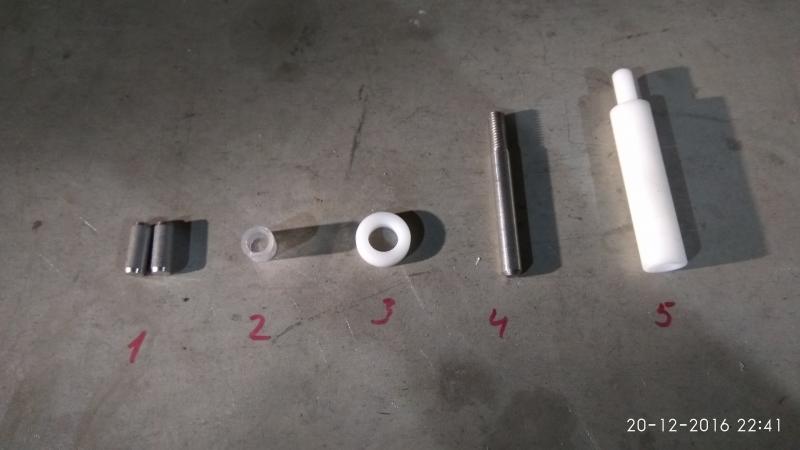

Здравствуйте! Устанавливаю насадку на Я40 без инструкции. По ссылке выше все посмотрел неоднократно, есть существенные отличия. Подскажите пожалуйста, куда применить эти оставшиеся детали?
vpu1
23.01.2011
подсказать не могу, т.к. дело это забросил, мотор так и не пошел. так что извините.
