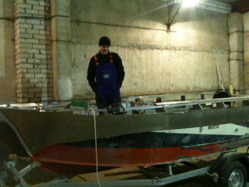

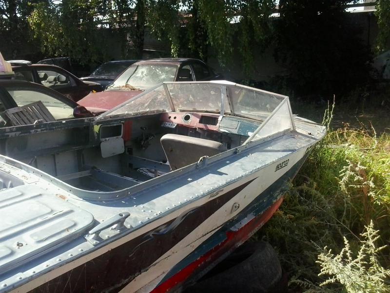

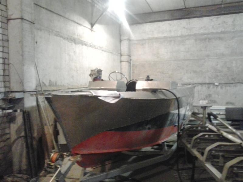

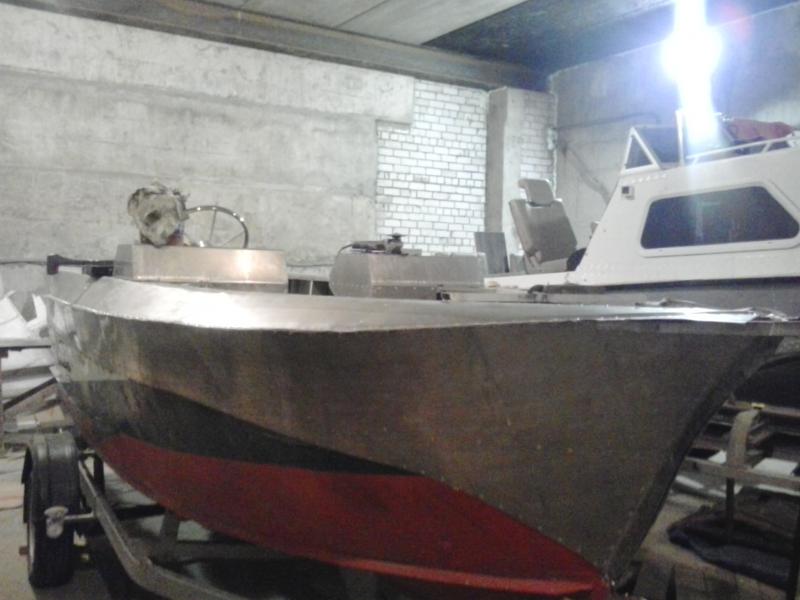

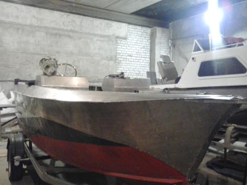

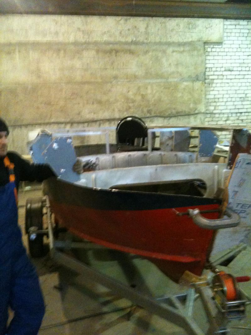

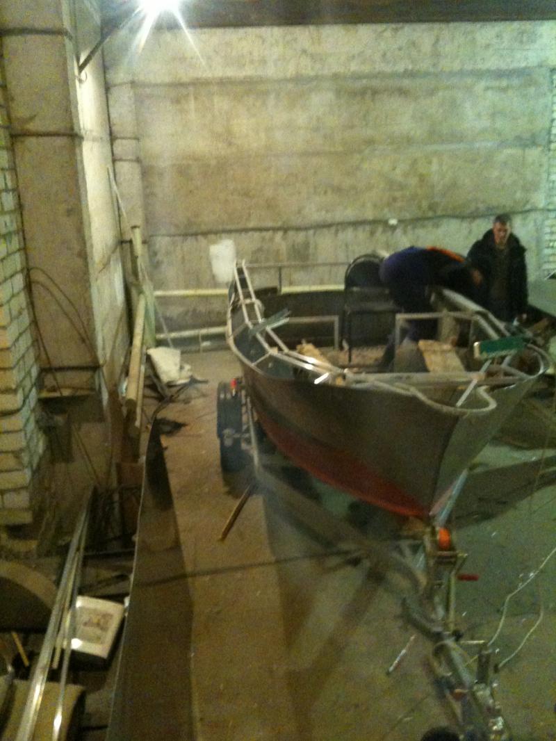

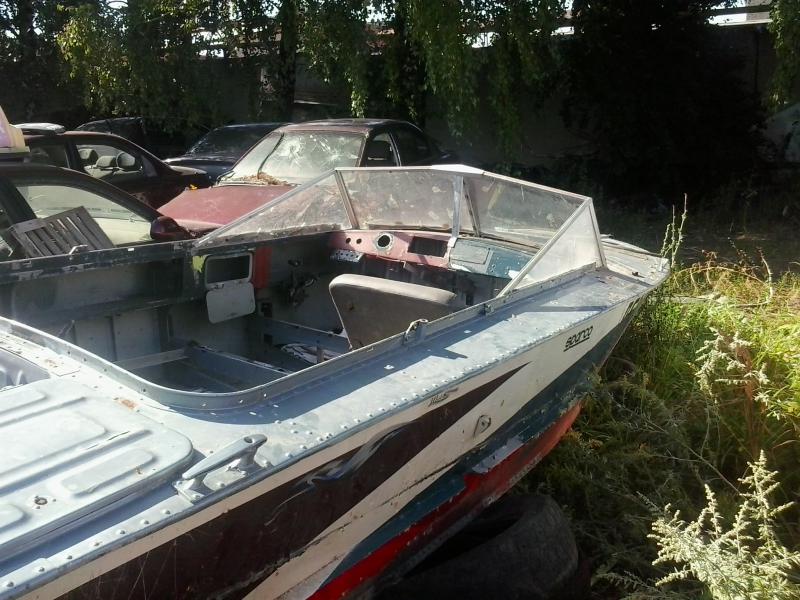

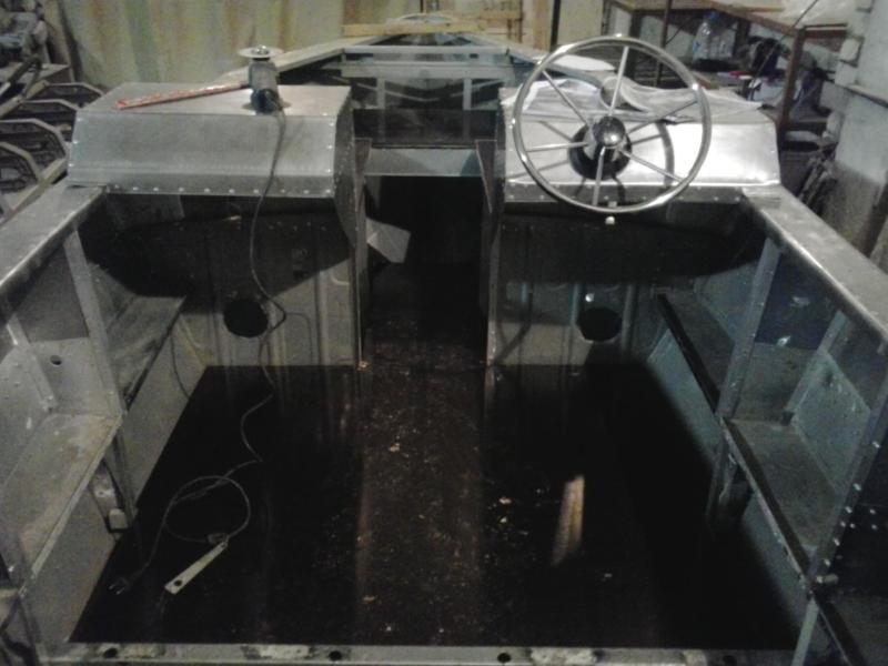

Приобрел Прогресс 2м. Почитал форум и решился на кардинальную переделку данного судна. Не судите строго, Лучше помогите советом.
GYDRA
31.08.2012
Ростислав
Прогресс 2М
Сузука дт40

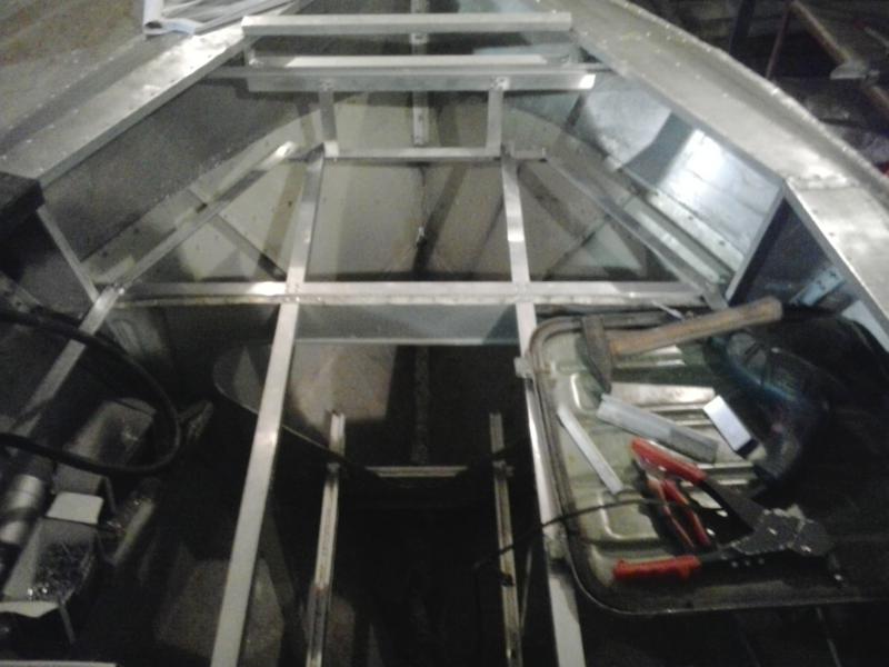

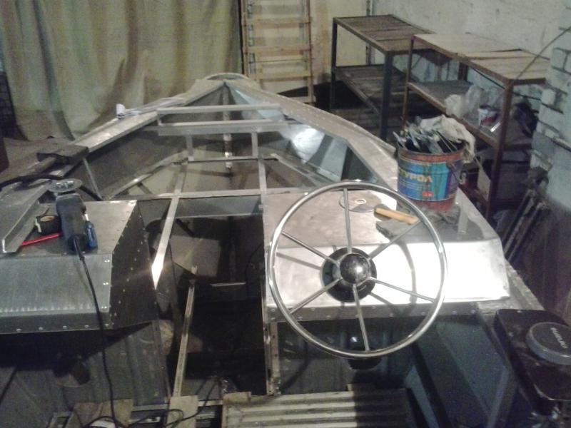

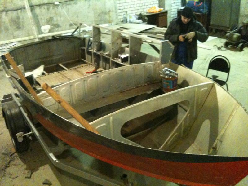

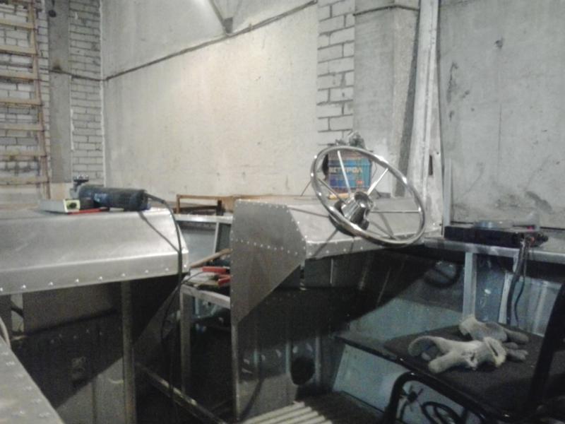

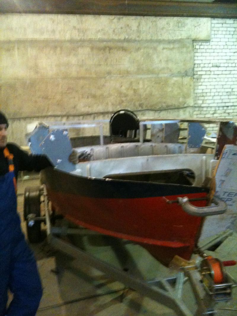

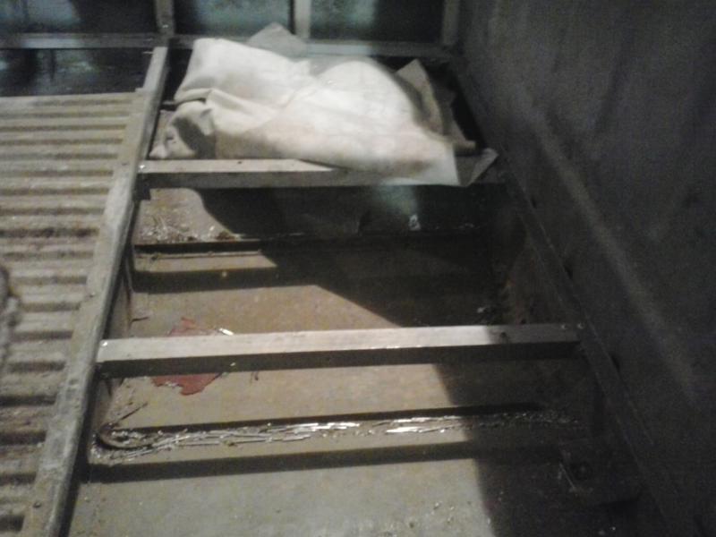

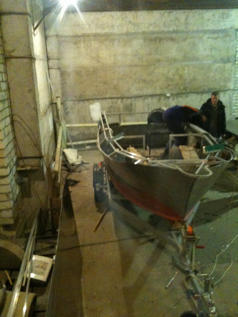

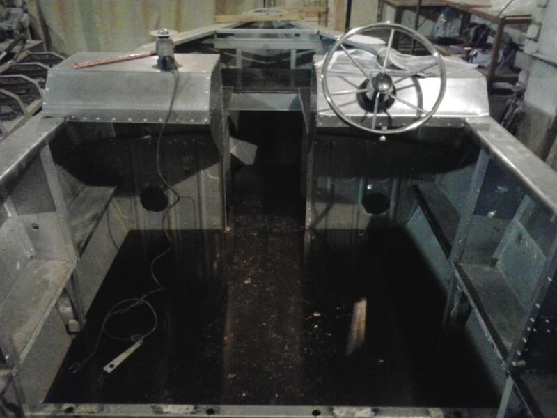

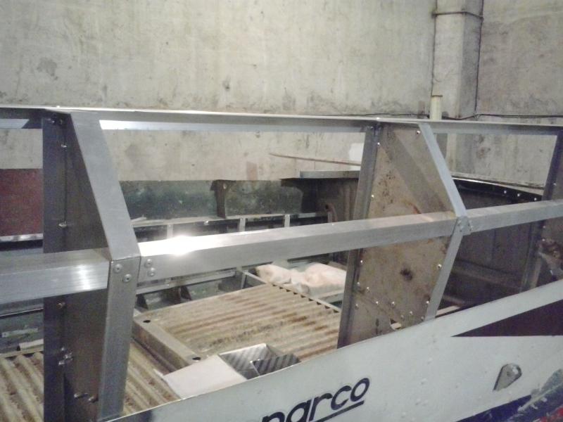

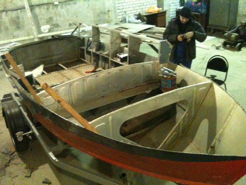

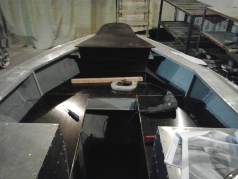

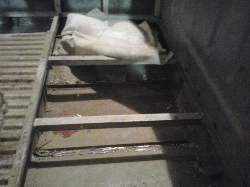

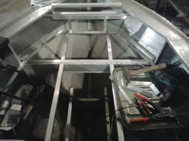

Сделал обрешетку пола, обрезал верх, начал делать каркас на увеличение бортов.

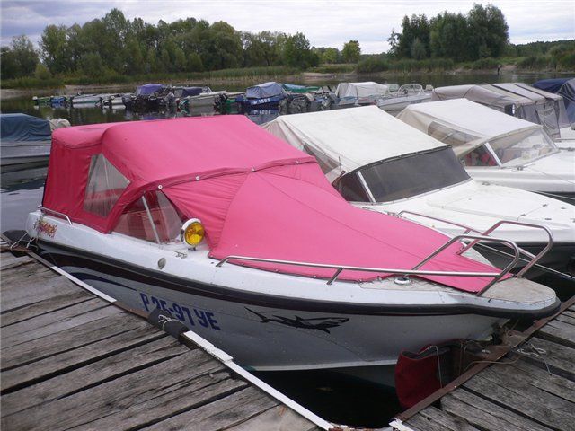

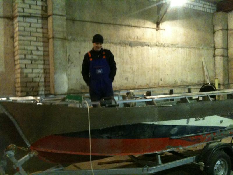

Проект переделки, откуда родом? Сколько хозяин заплатил за сие чудо?
GYDRA
31.08.2012
Ростислав
Прогресс 2М
Сузука дт40

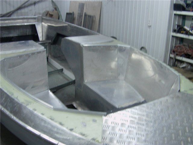

подсмотрел на форуме, мастер с Самары делал. Вот и я решил постройку затеять.
GYDRA
31.08.2012
Ростислав
Прогресс 2М
Сузука дт40

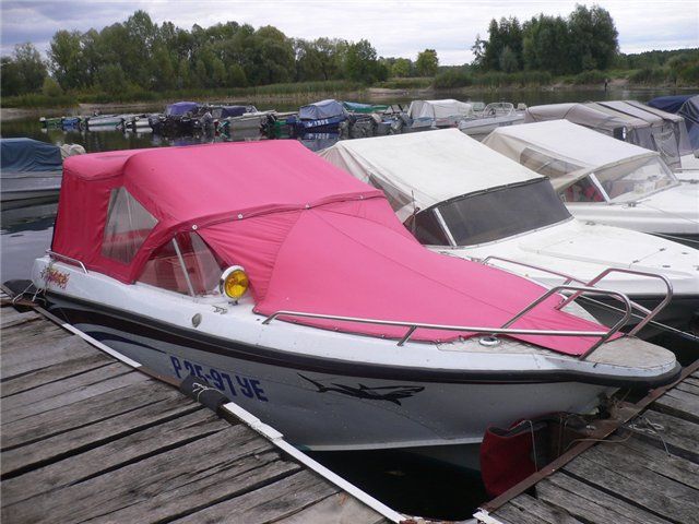

заказчик говорил что отдал 150 т.р за эту работу вот фото

Форумчане выручайте, нужна помощь по приобретению клепок 5*10- 500-1000 штук. которые полукруглые , нашел прямые но они здорово торчать.
Называются:с чечевичной головкой.У меня в ходу от 2 до 4-х,на пять валяется несколько шт.

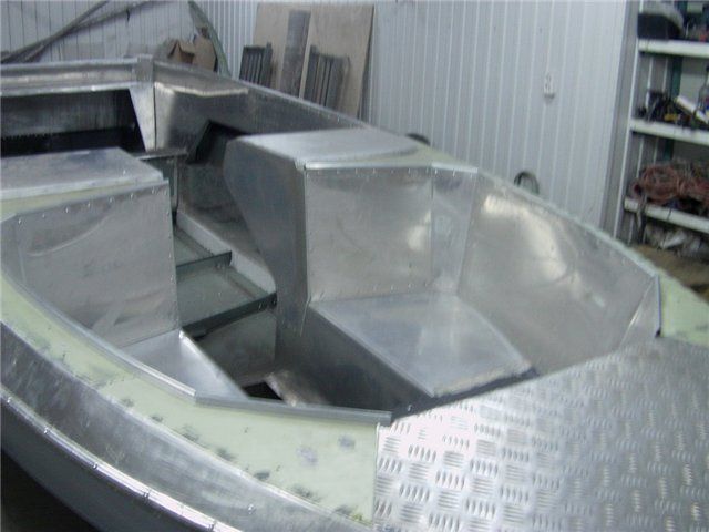

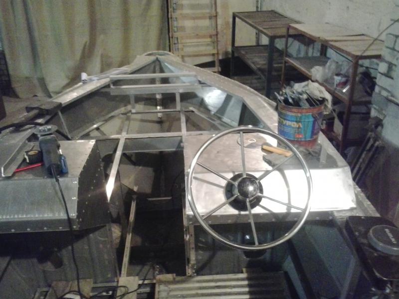

Панель приборов,в точности как у меня.Только я из алюкобонда сделал.
а у вас где можно приобрести?

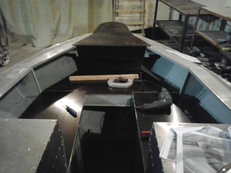

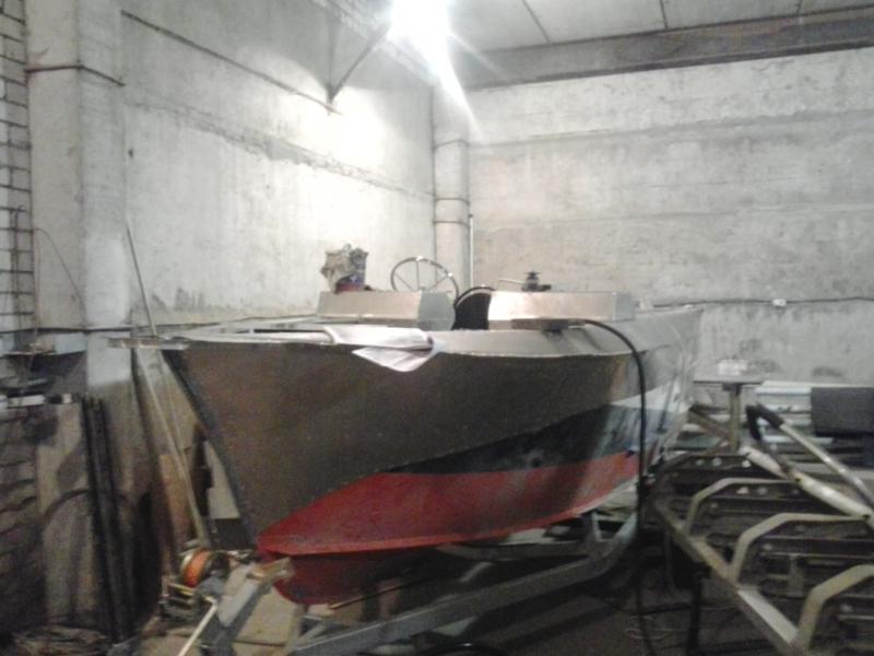

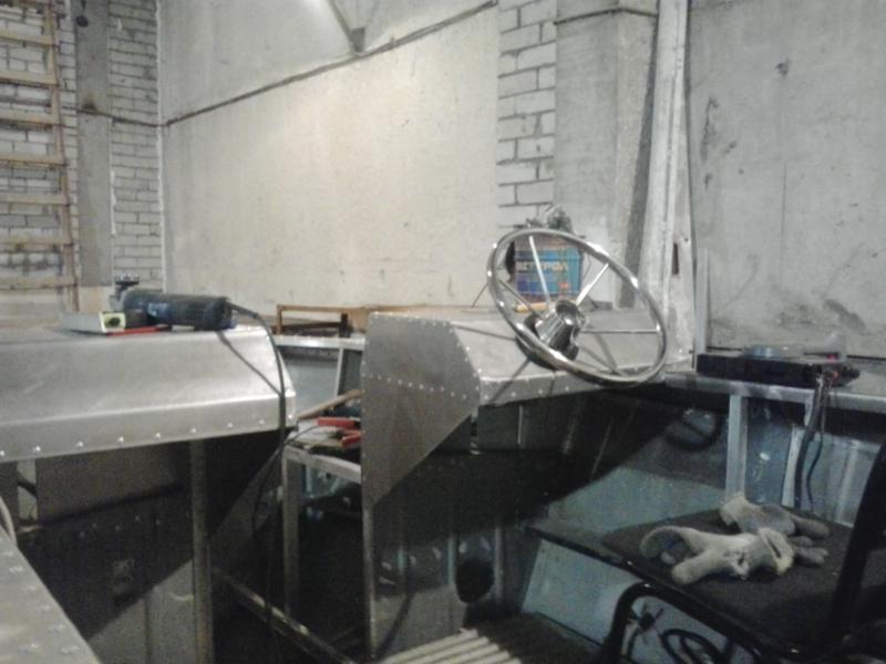

Раскроил полы и передок, временно кинул все, готовлюсь укладывать блоки пловучести. Скоро пескоструйка и подготовка к покраски лодки.
