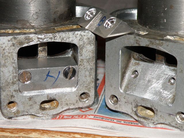

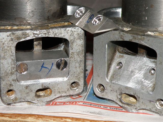

Ну эту запчасть я сам ухайдакал, каюсь, но что теперь поделаешь((( Как бы теперь минимизировать вред, если это возможно. Кто в сопромате силён, подскажите , пож-ста.Сверля в своё время отверстия для крепления призм в дюралевой рубашке, увлёкся и одно заглубил, в гильзу внедрился, миллиметра на два, от поверхности до вершины конуса, образованного кромками сверла. ТОлщина стенки гильзы 4мм, резьба М5, сверло было около 4мм.

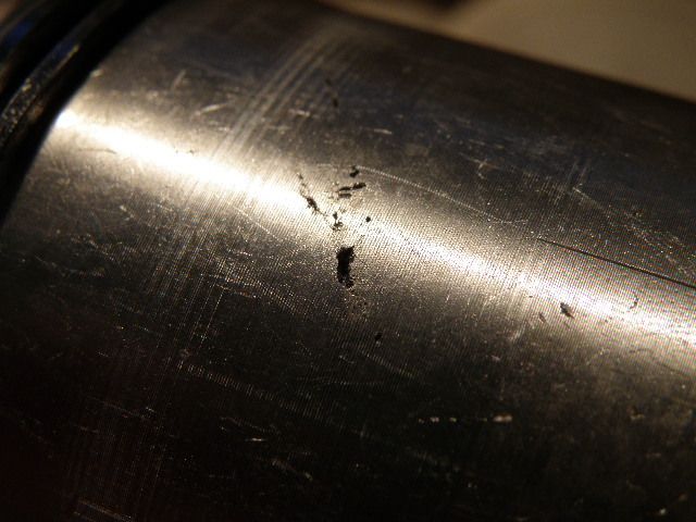

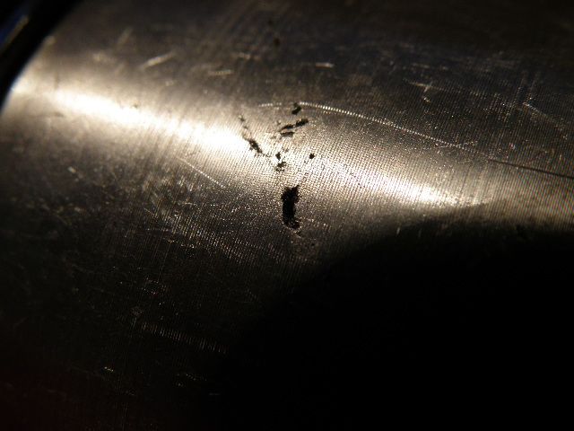

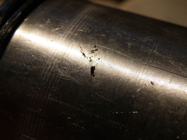

Теперь, после всего лишь часа работы всего лишь на холостых, на зеркале в этом месте явно видна натёртость диаметром 2мм, ни трещин ни видимого выпирания, но всё-таки. При более серьёзной нагрузке/нагреве как бы не вылетел кусок рано или поздно. Так вот теперь думаю просверлить в этом месте отверстие миллиметра два насквозь, оно будет заткнуто винтом крепления призмы и выходить тем более всё равно в выхлопной коллектор, то есть других сред (вода, например) там нет и близко.
Отсюда вопросы: с точки зрения сохранения прочности сверлить дырку или нет, каким диаметром, или ещё какой способ есть?
Попрошу высказывать критику, уточнения и замечания))
