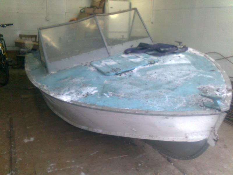

выбираю
В найденом техпаспорте не от моей лодки написано, что максимальная мощность ПЛМ 50л.с.
Вчера наконец-то привез свою лодку от бывшего владельца, и обнаружил на табличке максимальную мощность 40л.с.
Уже наметился полтинник покупать. :?

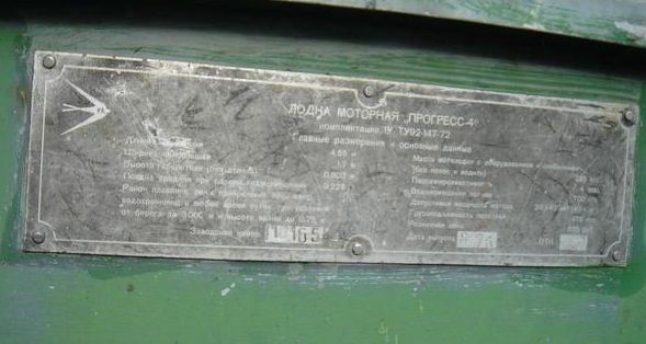

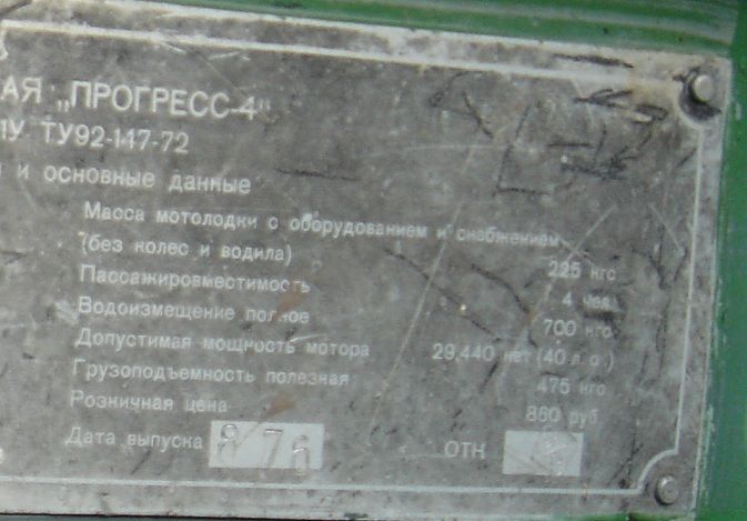

shalagin
05.08.2012
1 806
258
г.Сыктывкар
Ветерок-8м
Допустимая мощность зависит от года выпуска лодки. Сначала было до 30 , потом 40 и 50 л.с.

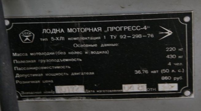

Судя по фоткам точно разные заводы выпускали Прогресс4, на первой ласточка есть, а на второй нет. :) У меня табличка один в один как на втором фото.

победа сказал(а):
... Жаль паспорт не сохранился!
А у меня есть, правда в потрепанном виде, но есть. :P
Как производитель указан только так - г.Куйбышев, аб. ящик № 278, вот и весь завод. :D
Вот полное фото таблички, ранее пришлось выложить фрагмент, что-бы видны были цифры.
просто Андрей
24.05.2012
1 915
91
РТ, Казань
Grizzly 580
Mercury 100
Ну значит один завод, ласточка на обоих табличках есть, Куйбышев, абон.ящик 278. :)
killerpigs
09.03.2012
Stas
выбираю
хм. почему максиум у "всех" разный? от года выпуска зависит? у меня 76г.в. 40л.с. на табличке.
у кого 50л.с. какой год на табличке указан?
