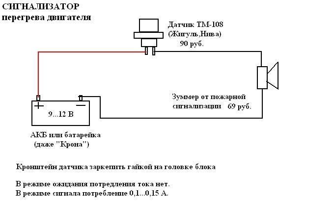

А мне больше вот такая звуковая схемка нравится. датчик на термопасту к блоку. и никаких приборов поднимается температура орет как потерпевший.
Очень не плохой вариант.
интересный вариант,фото случаем нет?как его крепить то?!

интересный вариант,фото случаем нет?как его крепить то?![/quote]
фото нет . мотор с этой схемкой уехал к каким то упырям так что извеняйте.
вместо батарейки был подсоединен через мостик и стабилитрон к световым катушкам ,получив полную автономность.а крепите где вам удобно чтоб поточней срабатывал используйте термопасту.

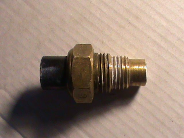

Размеры датчика: http://www.vtnauto.com/ru/dve.html

да такой датчик совсем не камильфо крепить

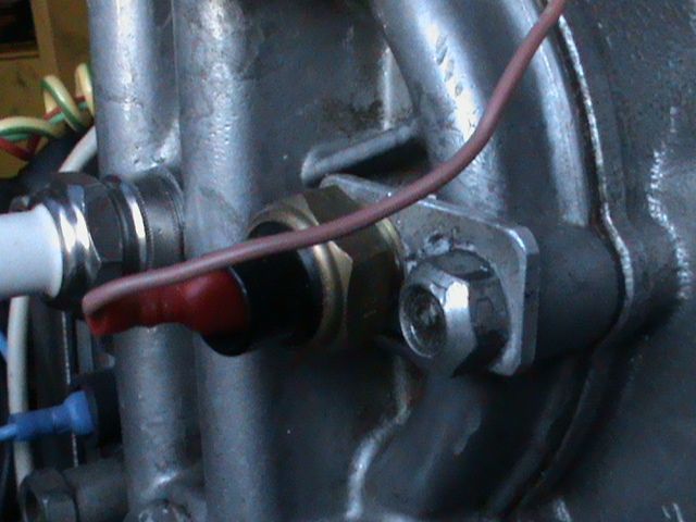

А датчик можно проточить и нарезать другую резьбу.У меня датчик стоит на головке верхнего цилиндра с упором торца в головку между рёбер жёсткости через термопасту,водой не омывается вообще. Летом в жару показывает 90-95гр. На полном газу 110-115гр. Если снять колпак, то несколько поменьше температура. Реакция на водоросли достаточно быстрая, проверено неоднократно.
вот интересный вариант!!! все бы вот так выкладывали фото ......

место удачно выбрано :),а что там ниже свечки за датчик?
Лучше все-таки контролировать температуру врды, выходящей из двигателя, а не температуру ГБЦ, так как ее температура резко отличается от Т воды.

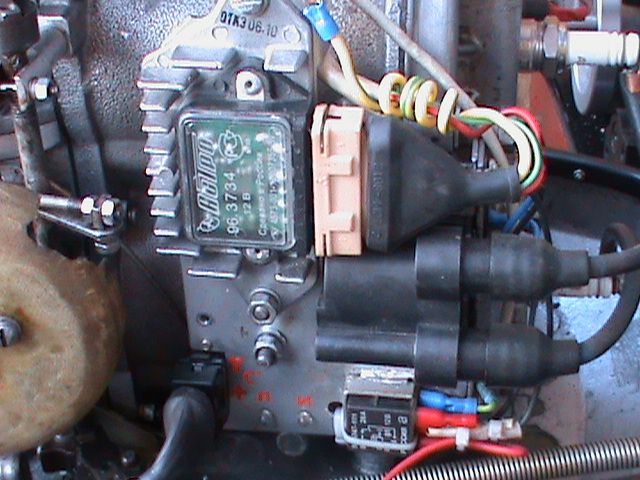

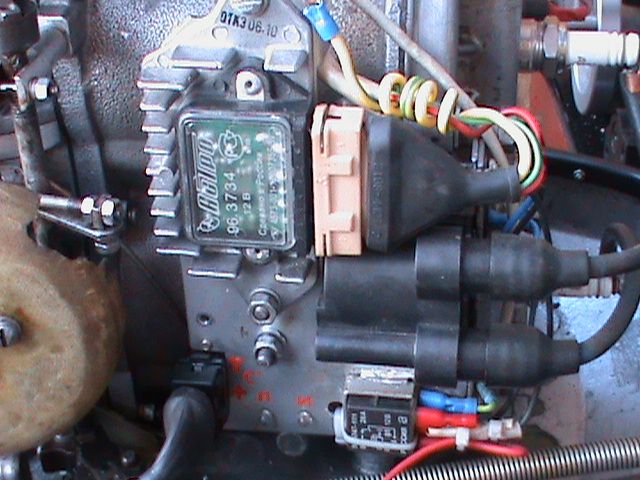

Это двухискровая катушка.
охотник 163
11.03.2011
81
38
Южанка 2
Вихрь 25
Константин а поподробнее о всей схеме что на фото,не совсем понимаю о применение "шоколадки" :roll:
IGNAT
27.01.2013
1 322
127
Псков
Вихрь-30 2шт. Ветерок-8
Сейчас оставил датчик на этом месте потому, что надо сравнить показания температуры с установленным термостатом, по отношению к прошлогодним показаниям. А потом уже была мысль врезать в канал.
