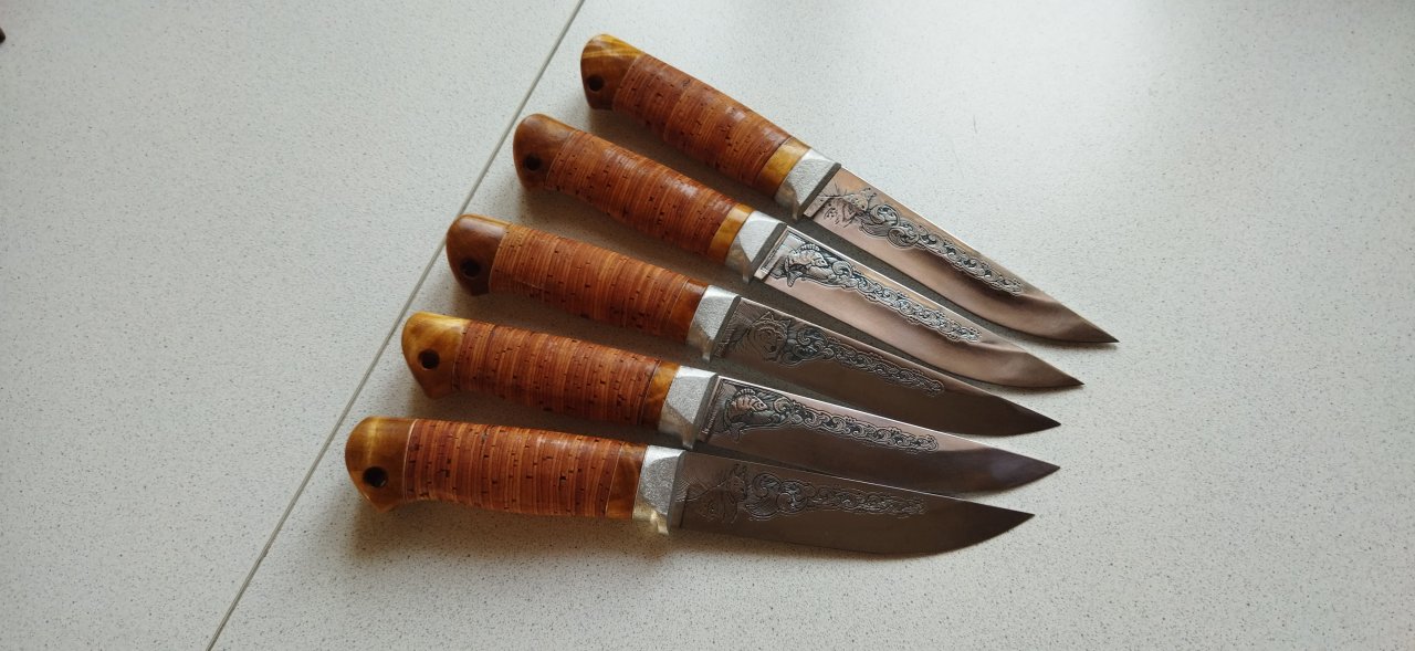

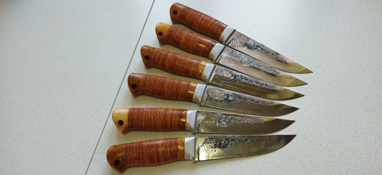

Приветствую народ. Все готовы к рыбному сезону? Все во всеоружии? Давно изделия не выставлял. Это последние в этом зимне-весеннем сезоне. Есть свободные.203647203648

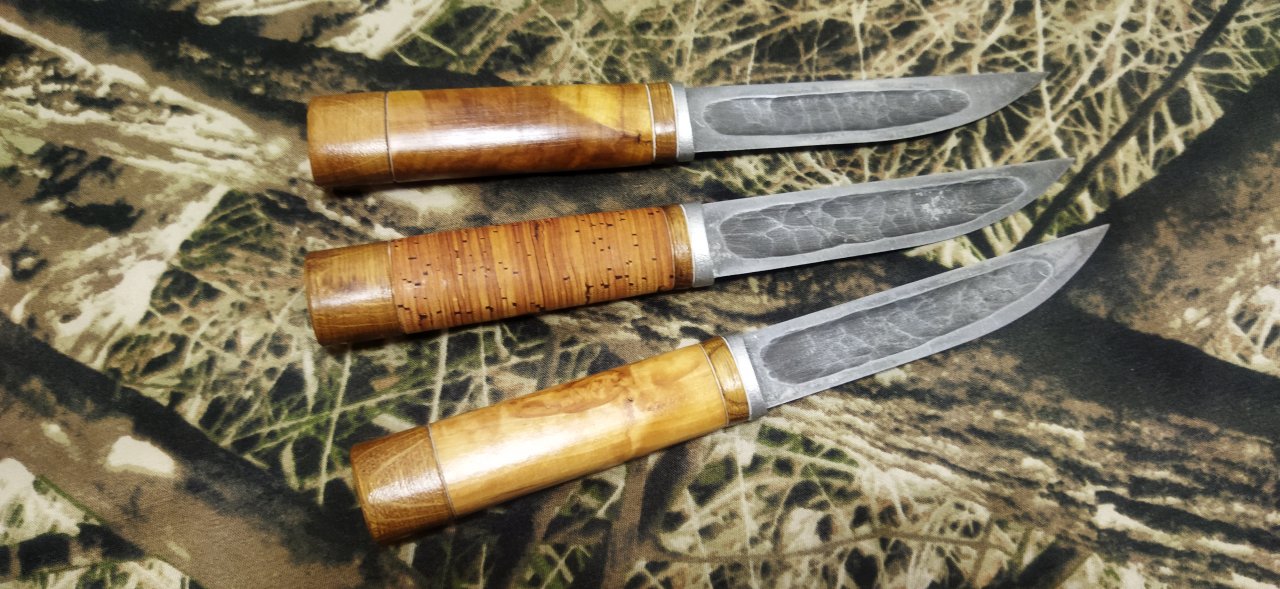

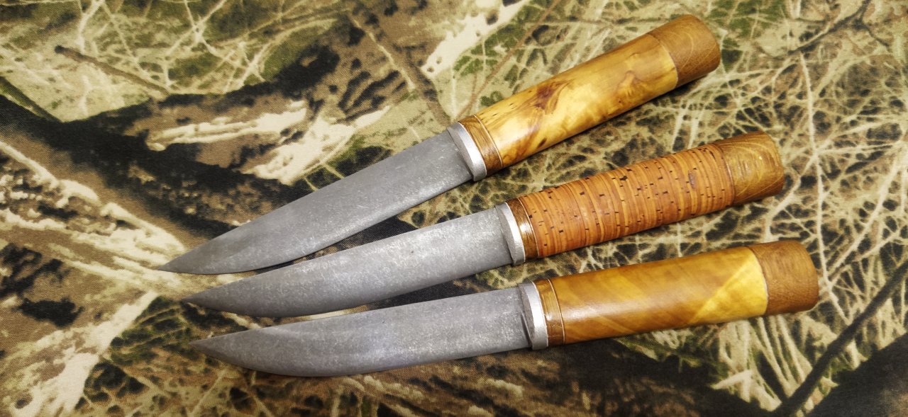

Приветствую друзья.
-hi-
Заморочился я тут ножами якутского типа.Кое-что сделал по-своему,ну и выношу в тему.
::cheesy:::

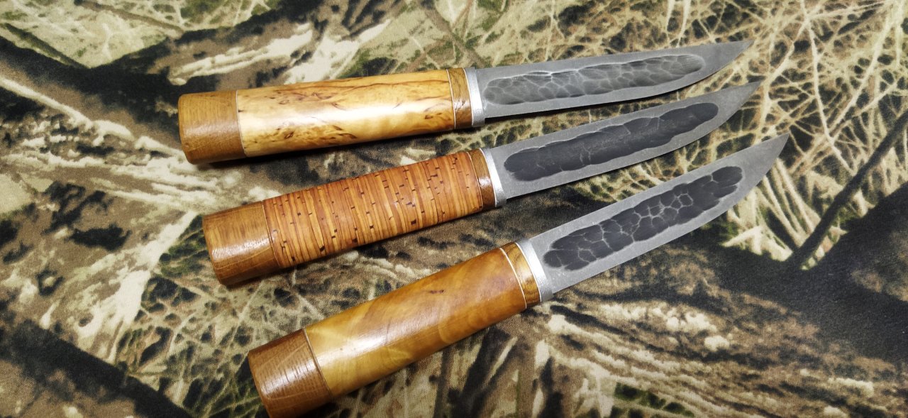

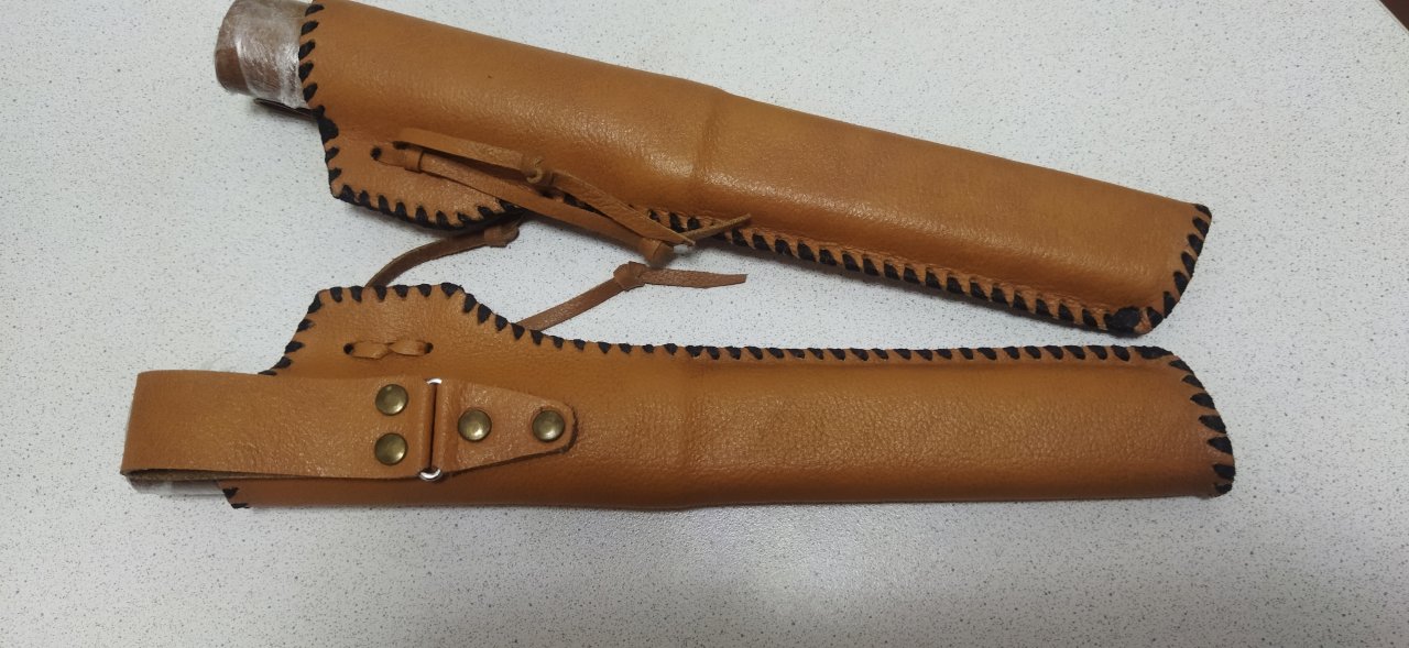

Первая "тройка" из стали ШХ-15,травление,галтовка.Лезвия 135х26х3,5 мм,твердость 61 ед.,рукояти разные,карелка,сувель,береста,проставка и тыльник из древнего дуба(достался от соседа гарнитур 1957 г.р.+ возраст дуба???) сквозной монтаж.В деревяхах на шпильку М6,с заливкой полостей эпоксидкой,в берестяной на шпильку М8.Длина рукоятей 125-130мм.Ножны кожаные,с деревянным вкладышем на свободном подвесе,так же сделана имитация якутского подвеса как бы для гармонии. 219332219333219334219335

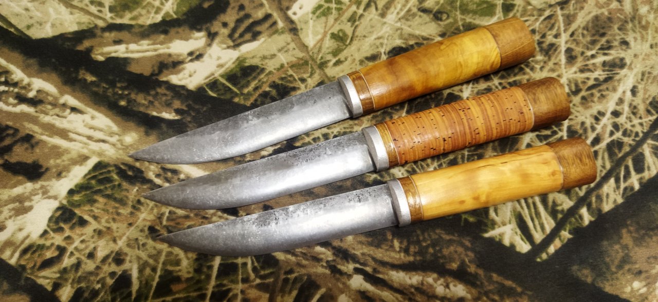

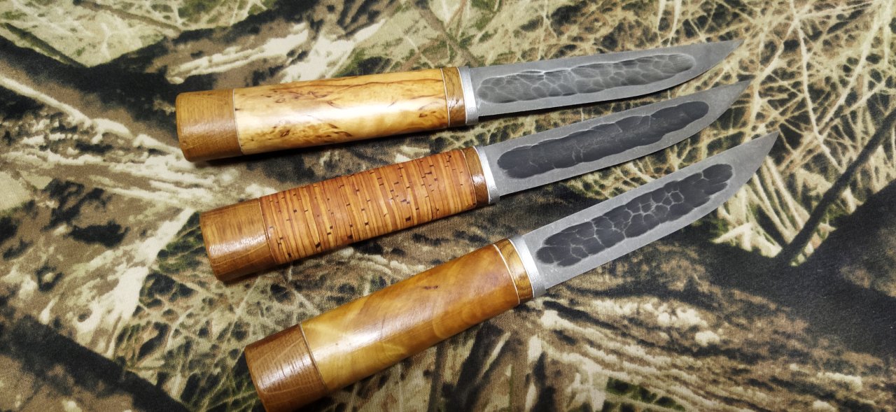

Вторая тройка.
Сталь Х12МФ,лезвия 135х27х3,5мм,травление,галтовка,твердость 60 ед.Остальные параметры идентичны первой тройке

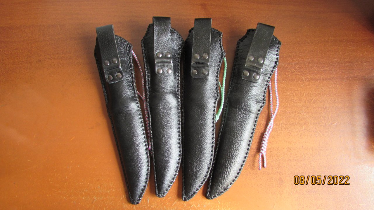

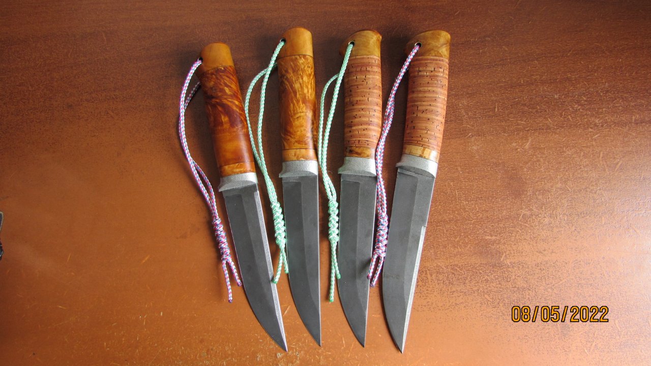

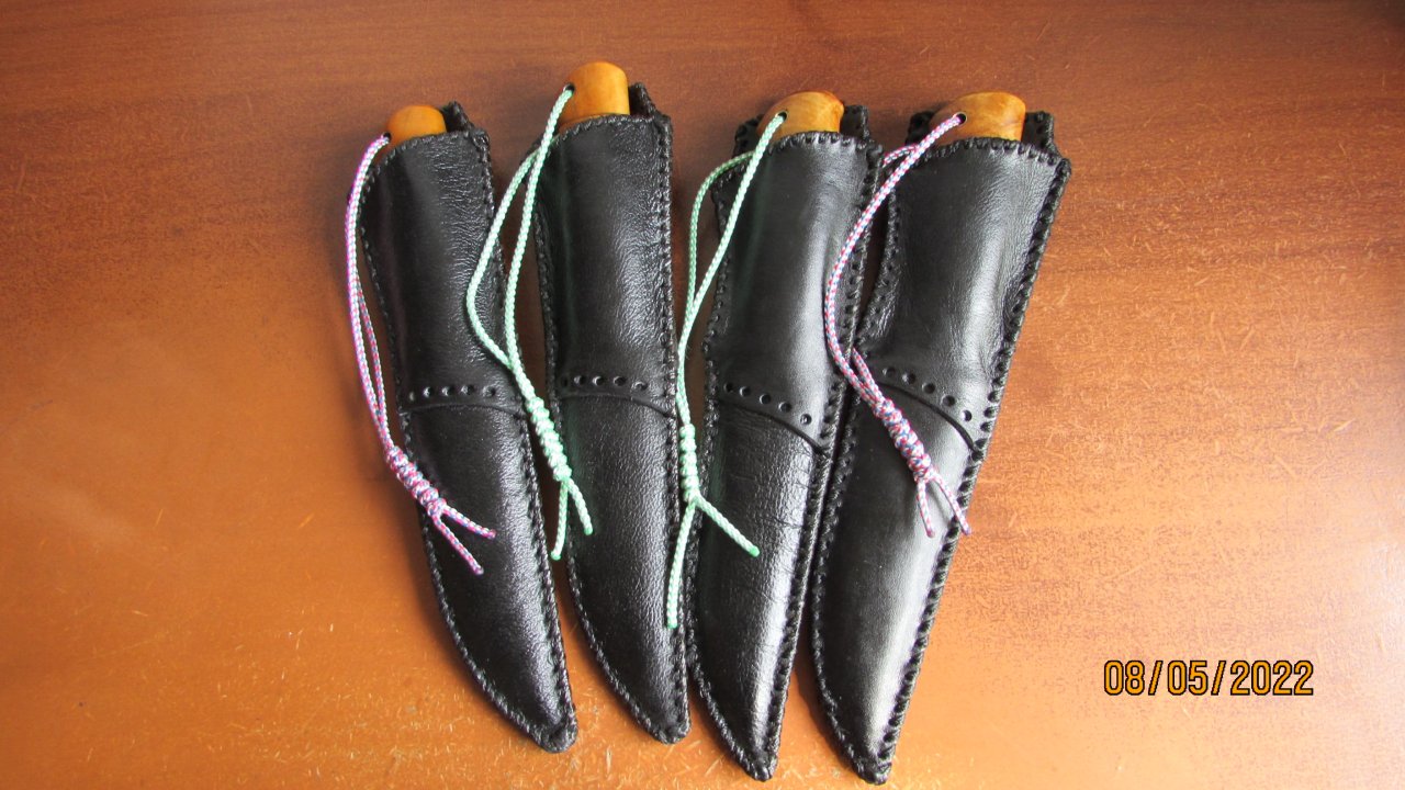

Изладил парочку "рыбачков".Сталь X50CrMoV15,германская с криообработкой в жидком азоте,твердость 59-60 ед,лезвие 135х27х3 мм,рыбочистка,кончик с острым фальшлезвием для вспарывания. Рукоять 125 мм,береста,проставка дуб,тыльник сувель берёзы.Ножны кожаные с дер. вкладышем на свободном подвесе. Посмотреть вложение 219339Посмотреть вложение 219340

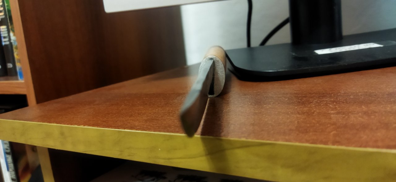

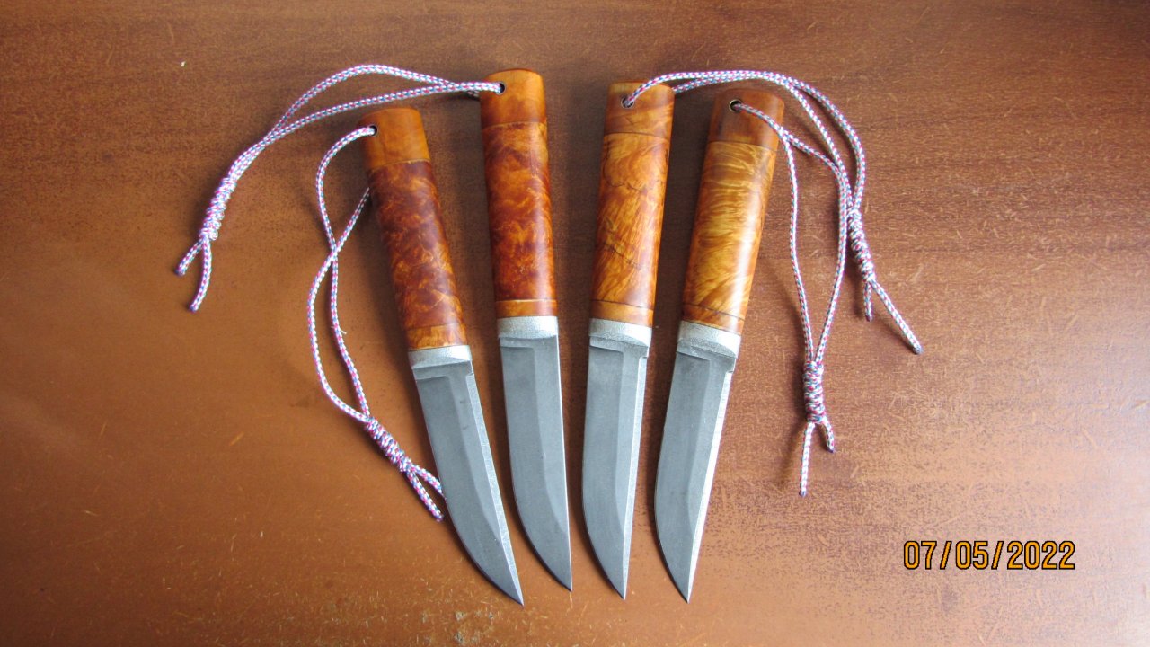

228349228350
Из этой же "серии"-Малыши-шейники,сталь х12мф,травление,галтовка,рукояти-наборный сувель разных сортов.лезвие 110ммх27х3,5.
