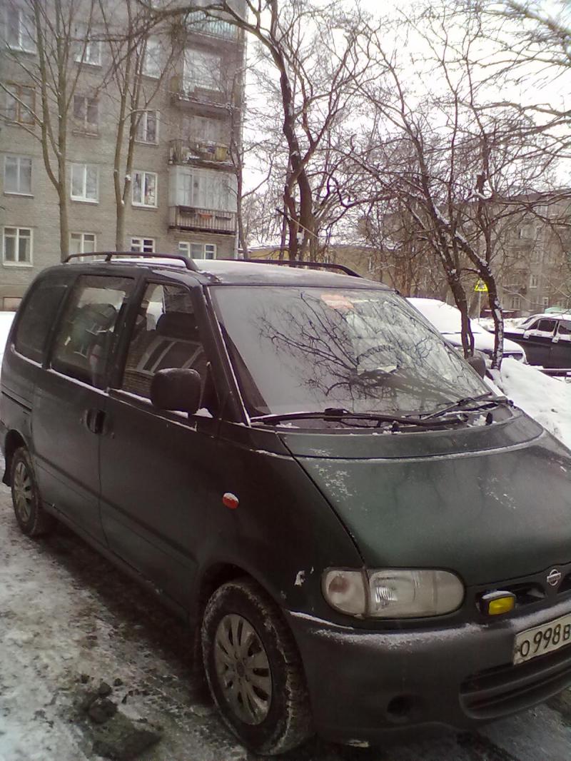

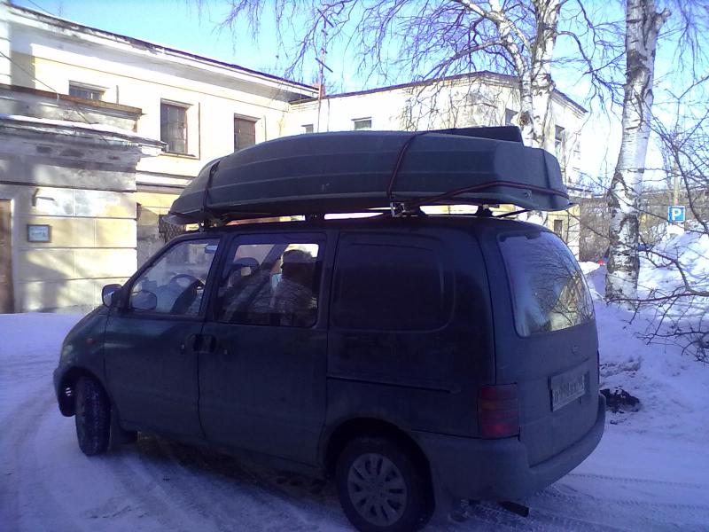

Не реклама. Просто, при поездках на дачу, лишний (для жены) багаж - ворчания на полдороги! Свободна только крыша.

Да не такой он у Вас и мини этот ВЭН :D
Я к чему про обводы- для этого типа судна длинной 3м и шириной 1,3 и пасажировместимостью 3чела обводы не важны как класс

Да нет, габариты (ДхШ) как у ВАЗа, но дизель 2,3L и г/п 1,1тонна. В начале спрашивал совета, может есть еще варианты по жестким лодкам. Я поплавочник, поэтому приходится ползать по таким местам где и топляка хватает и кустов и остальной заразы, особенно опасной для резинки. Хотя за 4 сезона Фрегат без заплаток, тьфу 3 раза. Под мотором, у родственника на реке Волхов Казанка+В30, ходим регулярно. Поэтому и хочется, что нибудь жесткое, под мотором только переходы к месту ловли, а так на веслах. Валдай, Ильмень, "Маркизова лужа" ФЗ не маленькие озера, да и на реках не везде ,где надо, подъедешь!

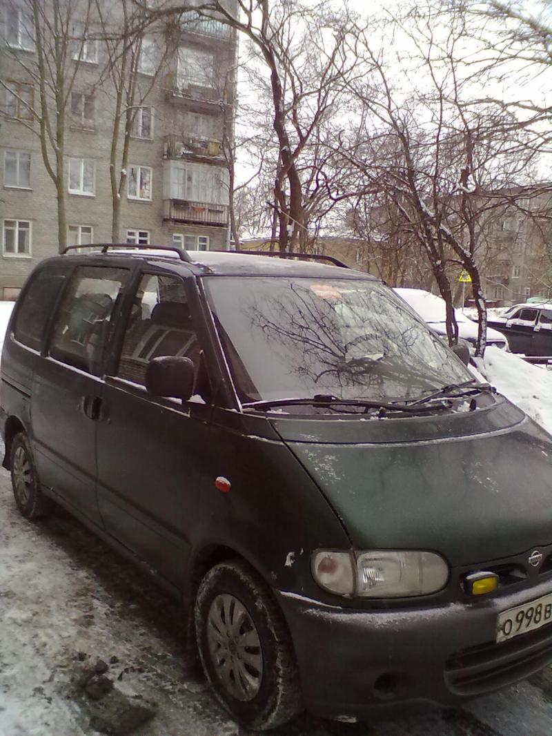

Миль пардон , не в тему.Вот у меня вопрос.У сына такой же мини.Багажник на него найти- супер проблема, как Вы эту проблему решили?
К стати прицеп на нем на рыбалку таскаем легко (1.6 бензин).Спать в нем в дороге, как в квартире. :)

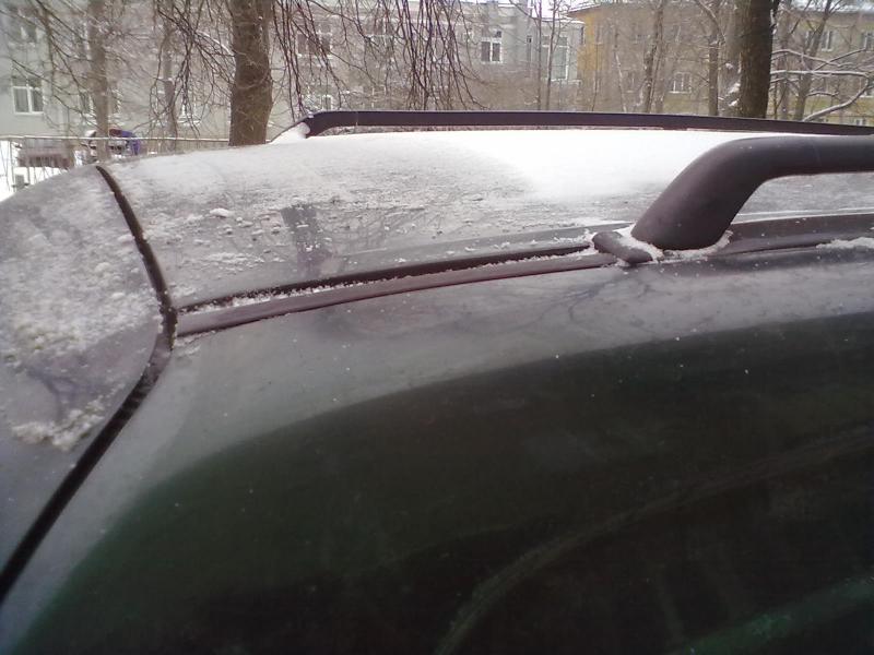

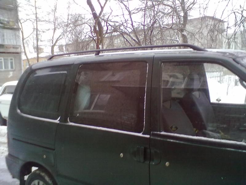

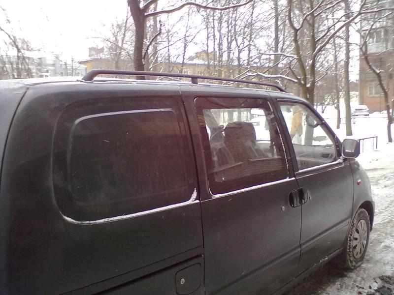

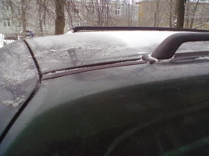

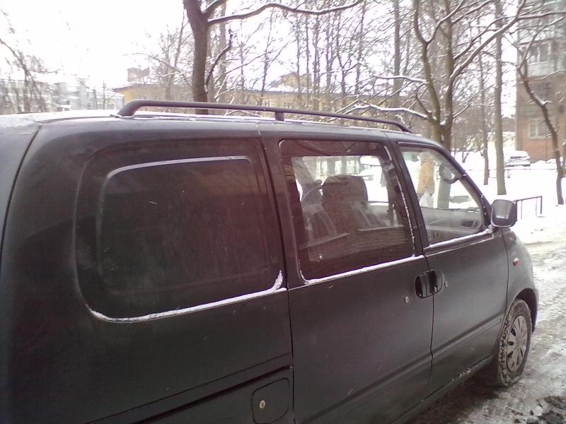

По прицепу - часто рыбачу на лесных озерах Новгородской области, в районе Валдая, так то тем дорогам иногда пешком боюсь идти, а уж с прицепом.... Но Ванюшка пока не подводил! У меня 2.3 дизель, задний привод и в силу опыта (вод. стаж 27лет) не лезу туда, где обратно выехать сам не смогу. Хотя и задумываюсь о 4VезDе. Теперь о багажнике - на разборке рейлинги от длинного Пассата В3 вместе с молдингами. Родные резинки с крыши пришлось снять, остались по 25см на сзади. Требуется переделка пассатовских шпилек в рейлингах (они съемные). Ну и крепить на крышу через резиновые прокладки - шоб не шумело и автогерметик - чтобы не текло. На рейлинги багажник BILTEMA, брал в Финке, дл.1.30м, цена 560р. на наши.

Спасибо.Так и думал,что только сверлить.Перед тем как отдать сыну,много что поменял.Рессоры от Уаза поставил, сцепление в сборе, все шланги охлаждения,ГБЦ,насос доп. на печку,помпу,всю ходовку поменял, стартер,генератор,амы все,диски,покрасил (не помогло зацвели пороги и арки).Денег - золотой стал.Может двойника из Прибалтики было бы дешевле. :) Но перевезти ,на отдыхе конечно удобная. Дом на ней построил.

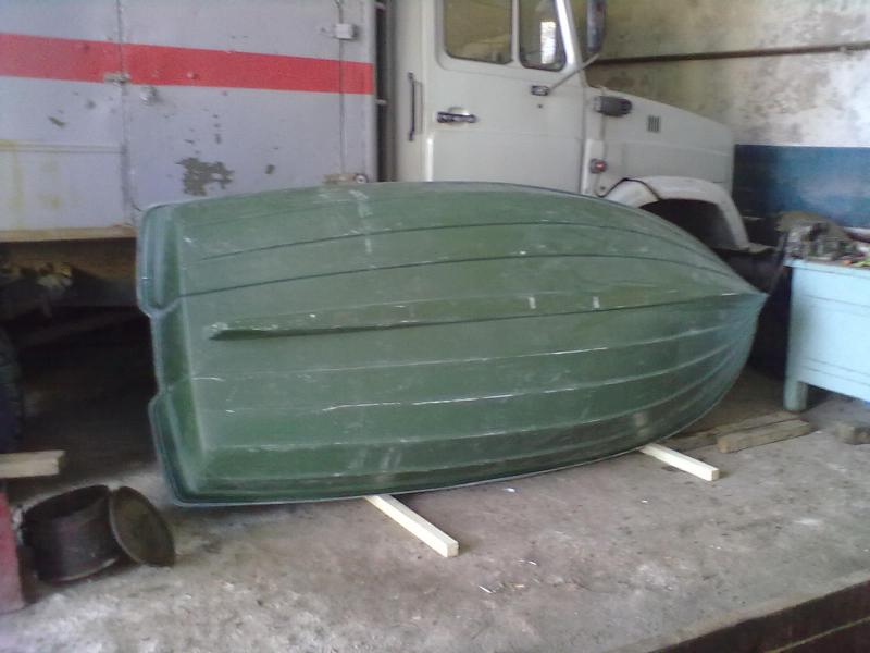

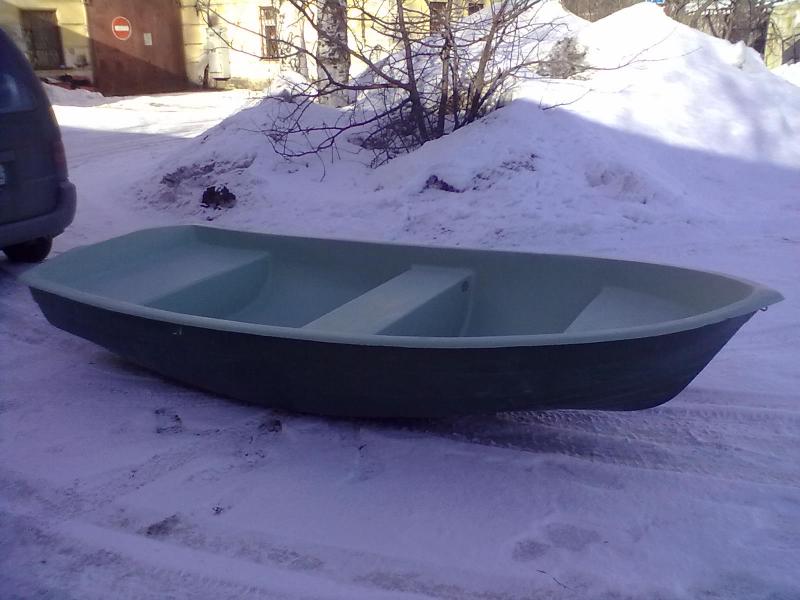

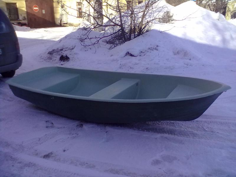

Сегодня стал обладателем новой лодки Пикник (Буян). Дл. 3.20м, ш 1.4м, высота борта 0.45м, вес 48кг, 3 чел., мотор до 5 л.с. Скорей бы на воду.Первые впечатления: сделана аккуратно, жесткая на кручение, достаточно легкая, поставил и снял на машину один, в бокс занесли вдвоем с женой не напрягаясь. [attachment=1]023.jpg[/attachment
