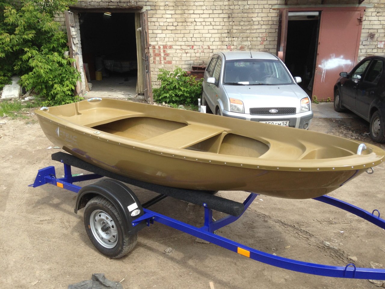

В соседнем селе предложили за 25т. Думаю подшаманить и оставить на пирсе у знакомых "Бухлохода". Мотор, ну типа Джоника,Сельву 4-8 сил и т.д., хватает такого добра. Ну? Мнения? р. Пахра спокойная. Чисто рыбальный вариант по наличию свободного времени.

А что-бы и не да? Для маленькой речки без каменистого дна пойдет.

Для Пахры самое то!

Лодка хорошая! Если она однослойная, то замечательно, но если двойная оболочка, заполненная пенопластом, то мне такая лодка подозрительна! Вспоминаю детские гоночные, стеклопластиковые мотолодки класса SA-250. У них внутренний - между оболочками пенопласт, всегда сосал воду. Была небольшая мотолодка Онега - тоже самое! По мне, лучше единая, твердая оболочка, а блоки пенопласта приклеены - закреплены под банками снизу.

Лодка неплохая, но сохранность декоративно-защитного покрытия корпуса печальное... Похоже, что формовали без гелькоута, который для удешевления заменили "своей рецептурой". Лучшее в этом предложении - цена.

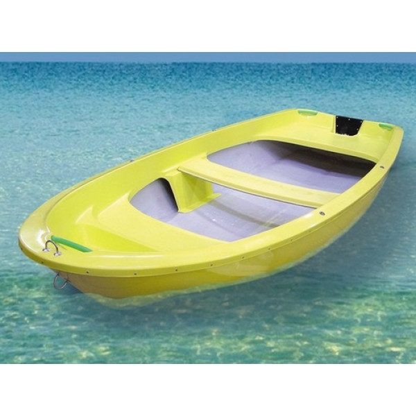

Снаружи стеклопластиковая лодка должна выглядеть вот так ;
