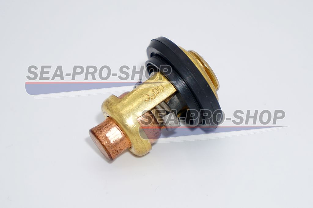

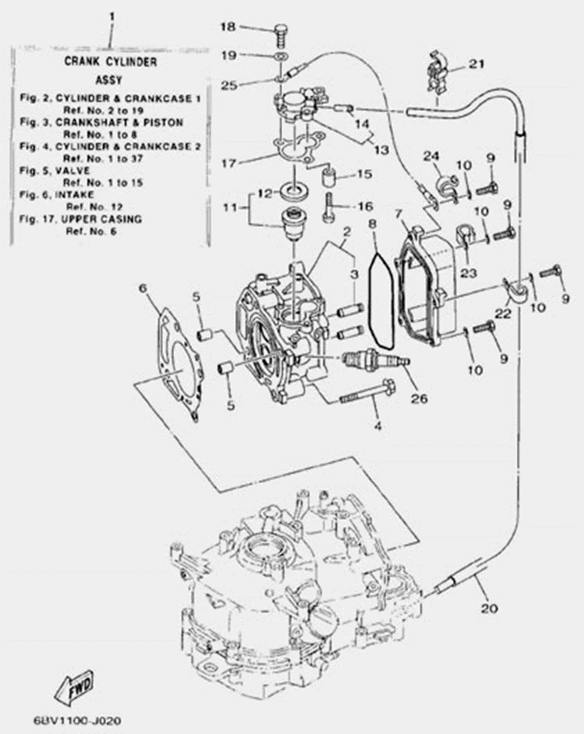

Парни, а кто-нибудь пробовал ставить термостат в t4? Посадочное место есть, а термостата нет)).
мотор с магазина? он там есть-должен быть.
Термостат F5
Артикул: T15-02022
Соответствует Yamaha коду: 66M-12411-01
Наличие: ● очень много
Номер на схеме: 11
380 р.
basket
В корзину

Наоборот из за термостата может перегрев случиться. У нас конечно стоит, но иногда мозги ебет. Когда перегревается сбрасывает обороты, мы уже знаем надо вставать и его выкидывать, потом ставим конечно, но это бывает сильно потом, гоняем без него. Если ты планируешь ездить зимой, тогда ставить надо.

На мерке попал кусок пластика в термостат и пошёл перегрев.
На джонсоне просто заклинил и пошёл перегрев.
После этих случаев термостаты были удалены из моторов.
На ямахе сразу после покупки выкинул эту хрень, что бы даже голова не болела за неё.
Те же самые истории.
