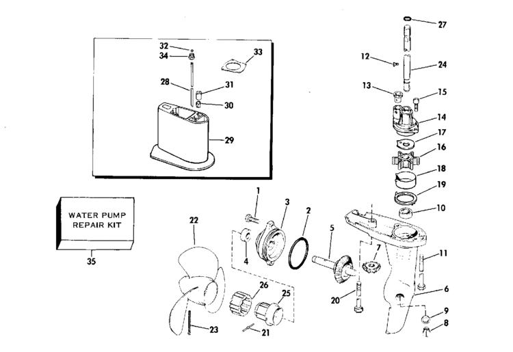

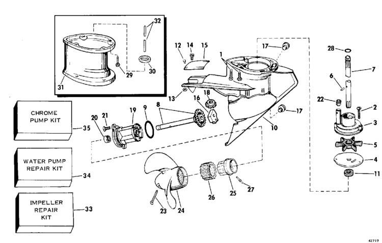

на этом уже с объячейкой. Не плохо снять крышку холодильника. Выпрямить перегородку и заменить прокладки. Из пробоя может воду подкидывать в цил.
на них два вида помп.

Алекс,на старой версии помпа на половину порванной будет работать. Там как на Прибое ,один в один.
