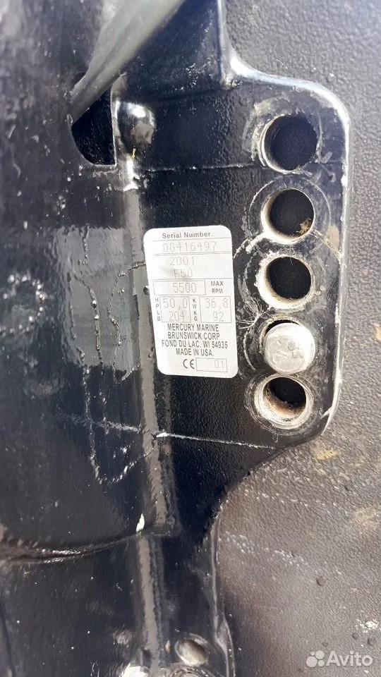

У меня похоже какого-то реле не хватает, фото моего мотора во вложении.

Это не реле, а электрический обогатитель. У Вас обычные механические заслонки. Вот и вся разница.
Для синхронизации нужно выставить одинаково заслонки, далее регулировка винтом качества топлива. Заслонки регулируются винтами рычагов(там вроде левая резьба), винты обогащения сверху карбов возле коллектора.
