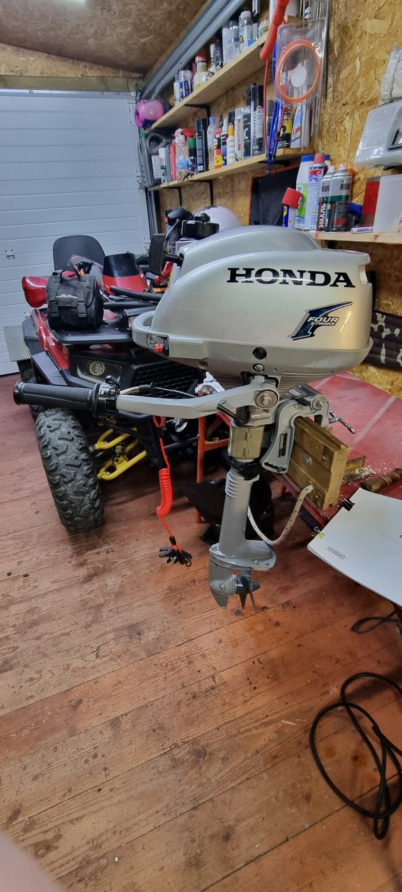

Привет друзья.
Давно мечтал взять маленький и тихий японский мотор. Таскать в одной руке, без внешнего бака, и чтоб надежно. Цели - потролить, да и просто в лодке чтоб поговорить можно было отдыхая, неспешно передвигаясь. Бюджет на бу мотор был 40к.
Мониторил разные мелкашки - тохи, ямы, сузы. Но чем то запала мне хонда...
4 такта, воздушник, газ на румпеле, сцепление, а главное Honda...
Помониторил авиту, купил.
Покурил то что есть на форумах, понял что не такой то он и безотказный, еще и требовательный к бензу, сапун этот капает при постановке на бок, винт пластиковый, фильтр посредственный... Ну да ладно, осилим. Будем допиливать и выкладывать инфу в теме. Может будет кому полезно...

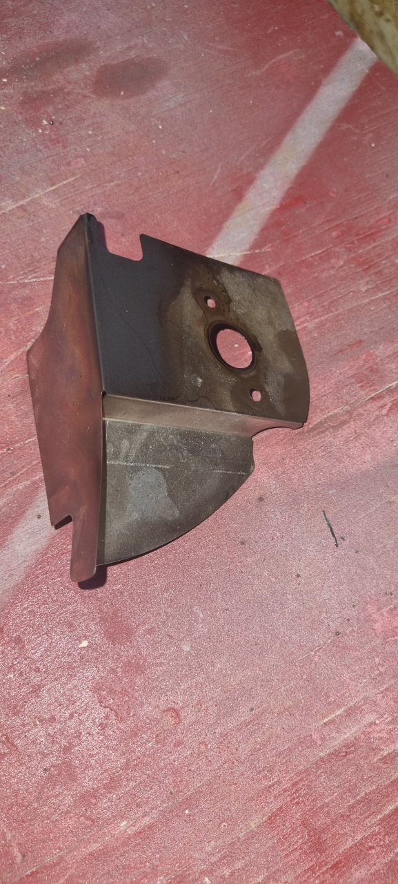

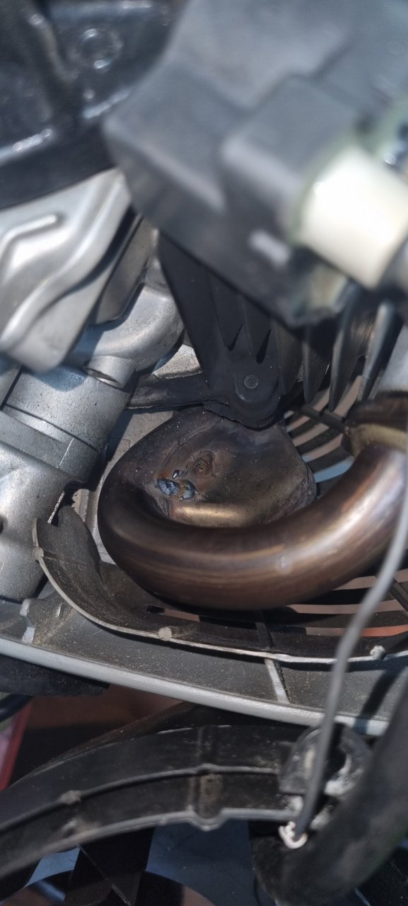

Это беда всех мелкомоторов.
У меня мерк 50 работал тише ямахи 2
Не сказать что прям шумный. Я заварил дырки в выхлопной трубе и выкинул отсекающую пластину. Теперь приятно так бормочет...

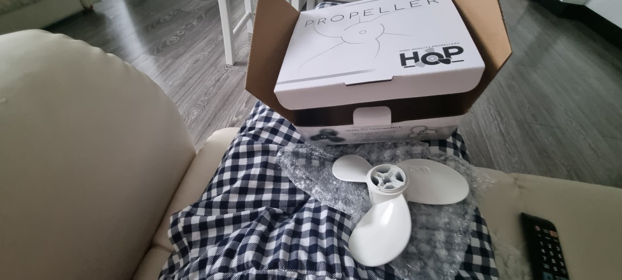

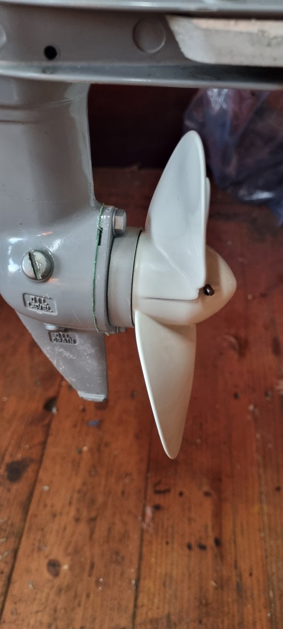

Родной пластмассовый винт не вызывает доверия. Хотя говорят все нормально с ним. Взял карлсона от ямы2. Цена 1000. На озоне брал. Шаг 5.5 не нашел, если и есть то ценник кусается. Покатаю, посмотрю, будет запасным или основным. Зато их теперь два. Так спокойней.
На Тохатсе2.5 тоже пластиковый.Я им по бетонным плитам на всех парах долбился...Шпонка,(из нержавейки!)-вдрызг,на винте,только пара зазубринок...На арматуры налетал-выдержал.
Если на хронде такой же дубовый пластик,то опасения напрасны...но,это-если...

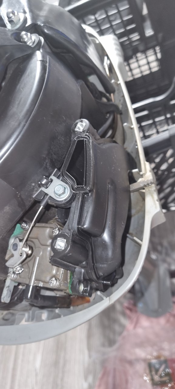

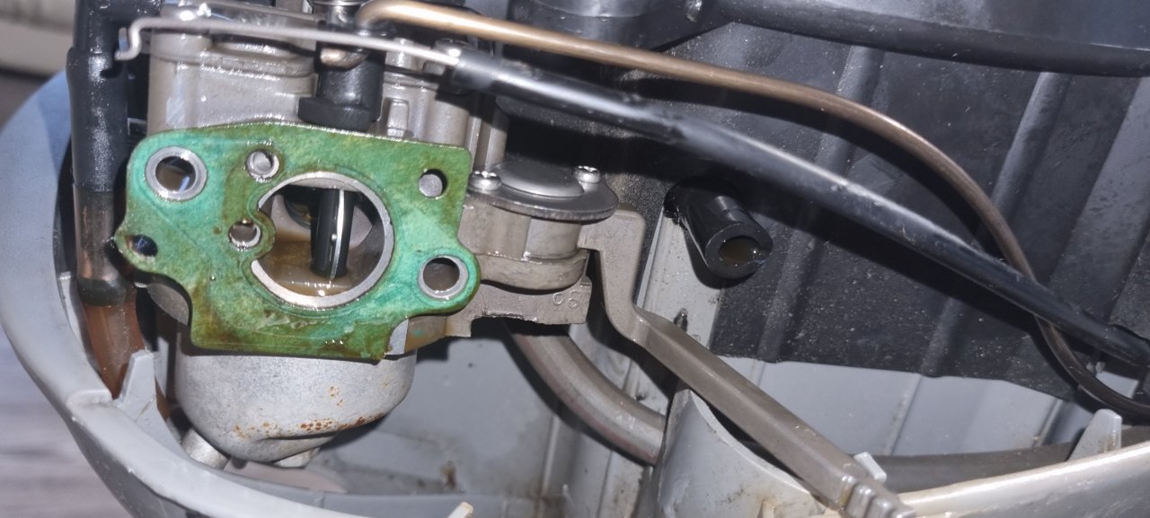

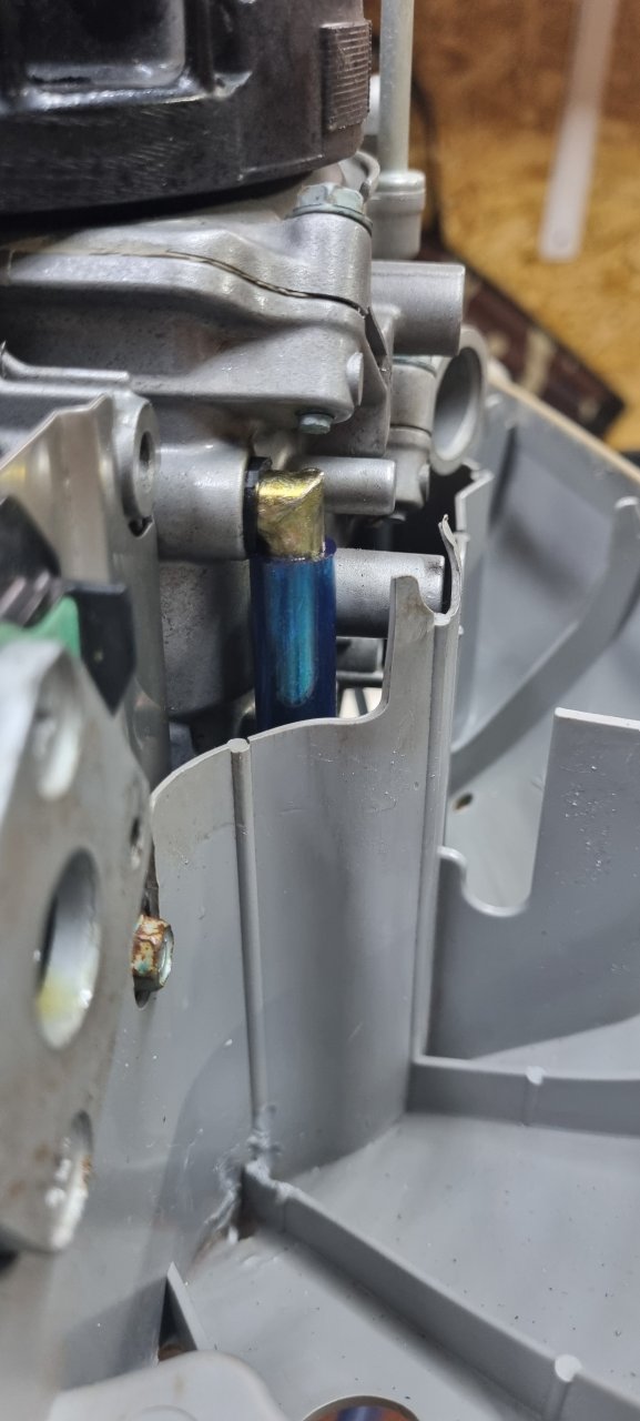

Купив мотор довез его в чехле, в багажнике. Расчехлил и увидел что его нерумпельная сторна в масле. Разобрал и понял что масло течет из трубки сапуна, или как он там называется, вентиляция картера... Масло из трубки течет в возбухозаборник и попадает в карб. Вообще отлично. Хорошее решение.
И как я понял, так и должно быть.
В инструкции прописано что перевозить только на этой стороне. Наверное чтоб румпель не повредить.
Прочистил все, снял карб, промыл, продул.
Я так понимаю что масло из этой трубки должно попадать в воздухан и там испаряться.
Думаю нарастить и вывести эту трубку наружу, к сливному отверстию карба и глушить ее при перевозке.

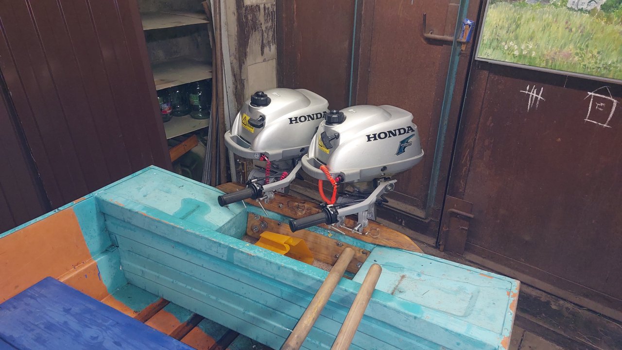

Хороший мотор! Поздравляю с покупкой.
У меня два таких (правда 2.0)
271791
271792
За 13 лет не было ни одной проблемы. Всегда со второго потяга заводится. Масло меняю раз в два сезона.

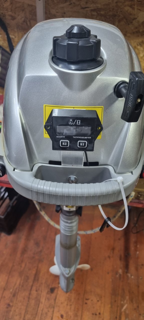

Да есть чего
272705
Тахометр примандрячен
272714

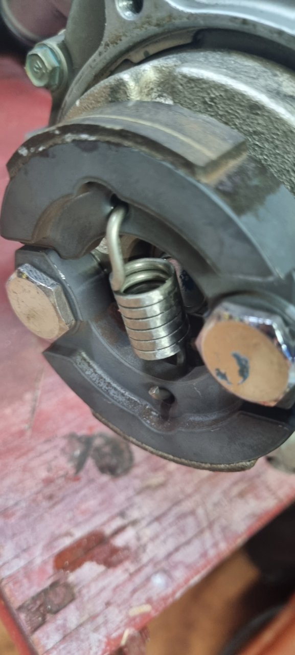

Пружина сцепления обточена. Теперь на минимальном газу сцепление не звенит, схватывает раньше.
272716
Установлена защита от намотки лески и травы.
Как то так. Движемся вперед.

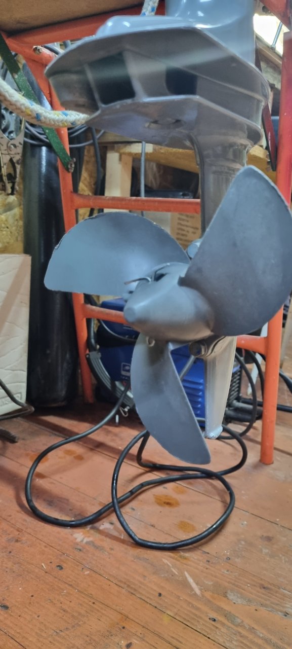

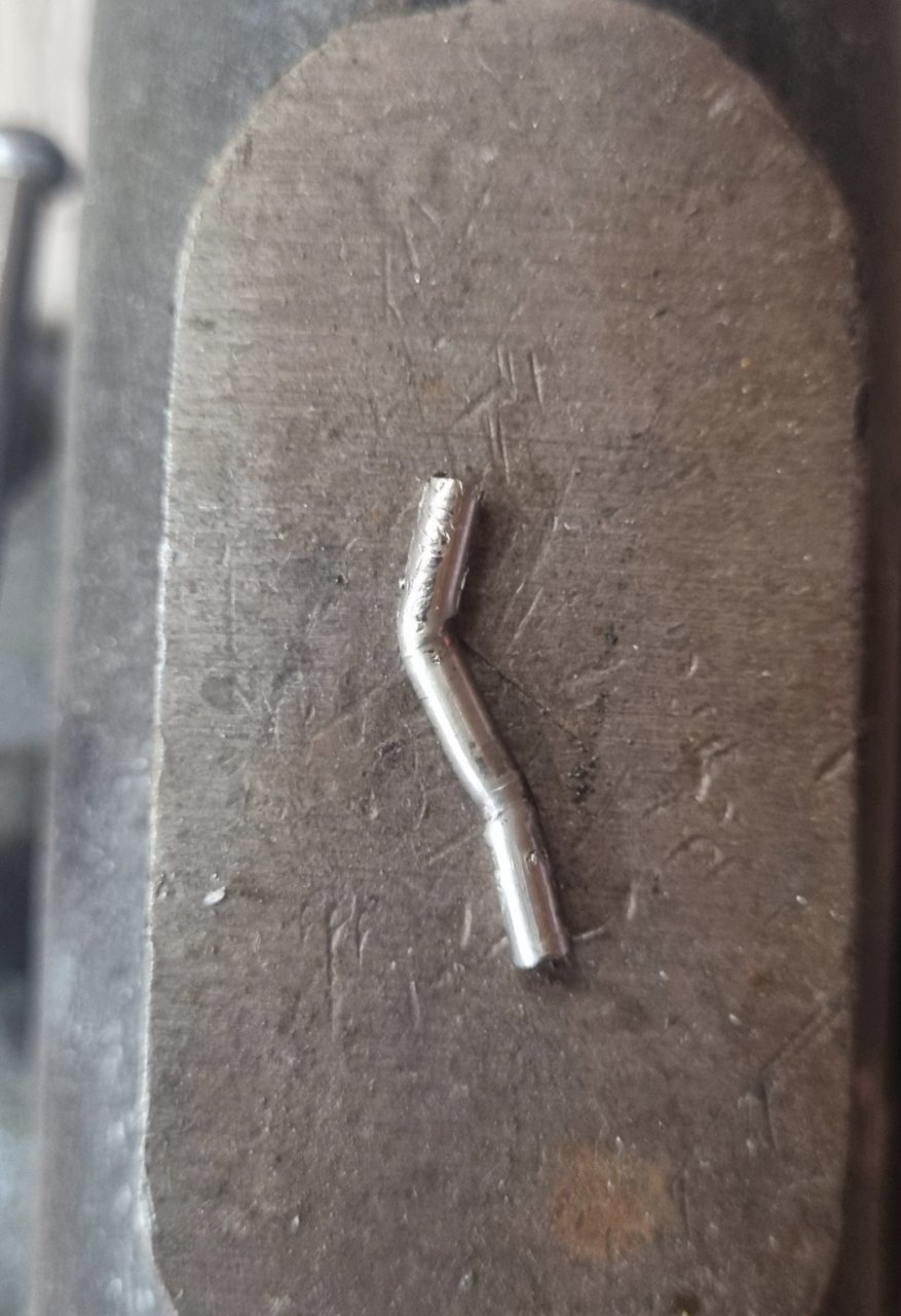

Установив новый винт, напилил шпонок.
В пластмассовом была проблема, что шпонку не срезало, а загибало буквой зю. На воде затруднительно снять винт, да и выемку для шпонки раздалбывает.
272719

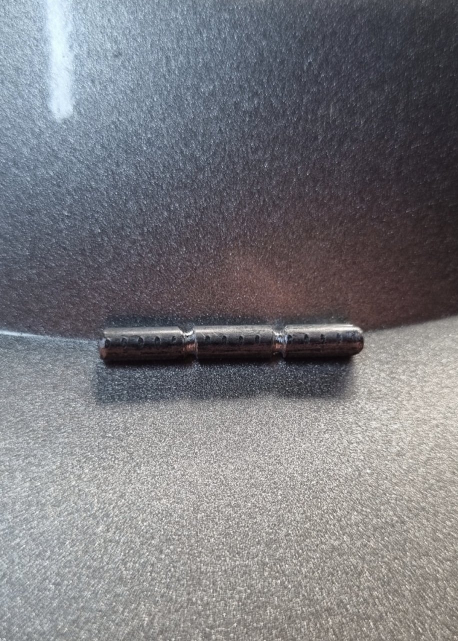

Сделал насечки на шпонке, зажав в патроне, по диаметру вала. Теперь срезает четко на три части.
272720
На этом фото я переборщил с толщиной и глубиной. Тащился в два лица и еще буксировал лодку с двумя деьми. Дал газу и шпонка сломалась. Нужно делать еле заметные и неглубокие насечки, тогда гуд...
У меня по такому же принципу на шнекороторе снегоочистителя болты пропилены болгаркой. Я у японцев подсмотрел. Они на старых моделях так шнеки и роторы защищали. Обычные болты определенного класса прочности пропиливали.
Andr 123
02.09.2026
286
100
Киров
разные пвх
ветер, триммер ,стрела,гибриды
из электрода не очень шпонки,мягкие. на ветре когда были отверстия под 4 мм шпонку, вечный гемор был ( в том числе из-за шпонок из электрода) - чуть где дно зацепил или что потверже, срезало мигом, а замена на родной системе посадки винта ветерка это шляпа- края отверстия в валу поднимает и стащить винт трудно, если он порядочно поработал тем более - надо клин и всякие проставки.
на этот моторчике может и пойдет. винт как у триммерного типа мотора. типа "грузовой". я ставил на триммерный мотор в качестве тюнинга винты от ямах 5 л.с. вроде бы, на память не помню. но по диаметру подрезал. гребет намного лучше.
шпонку еще можно делать из двух частей. стык получается внутри вала. при срезе просто остатки достаешь, не приходится весь "коленвал" протаскивать через отверстие
Вообще отличная идея, буду повторять. Потому как на холостом невозможно ехать, муфта входит в зацеп при слишком высоких оборотах. Недостаток в сравнении с моторами у которых ход включается. Но зато меньше деталей, проще и надежней соответственно.
