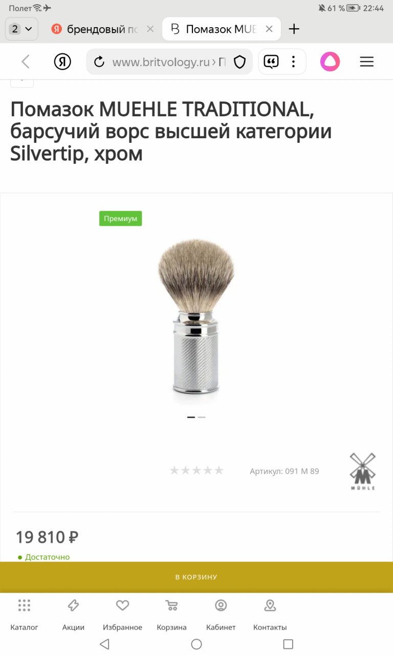

Ну,ну. Вот дураки-балон придумали :lol: Подлезь помазком. Сам то ВДШку,смазку,даже виктор рейнз стал в баллонах,или в баллоне ? :hahaha: А ли кистью,валиком наносишь? Ух,вы новаторы скрытные какие,лиж бы буржуи не прочитали лишнего:)
Ну ну.Вам шашечки,или ехать?
Сможет твоя пена надуть пузырь от малейшей утечки,,как из мыла,а?ретроград...
9 916
1 460
О сколько нам ошибок трудных готовит просвещенья дух, и опыт сын ошибок трудных, как гений парадоксов -друг. ( А.С. Пушкин). Попробуй. Но аккуратно,одна попробовала и родила :)) У нас газовщики с баллонами проверяют,время мыла осталось в 20 веке.
