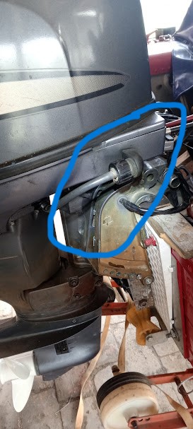

На ямахе ф25а есть шланг, который служит для промывки системы охлаждения. На фото выделен. Что если к нему подключить водопровод, тогда его можно будет заводить не погружая в ванну? Кто нить так делал?

Не стоит этого делать. Двигатель промоете,крыльчатка,помпа сгорит за минуту. Даже китайские дешёвые "уши" на сапог-ерунда. Ставим пластиковую бочку в таких случаях.

Я не пррбовал, но помоему она для этого и нужна. И в руководстве должна эта процедура быть прописана.....

понял. Спасибо..

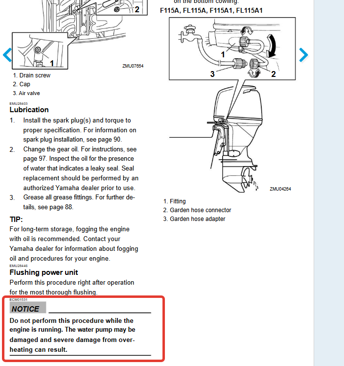

В руководстве написано, что она только для промывки, заводить ЗАПРЕЩЕНО. Но я заводил, не больше 20 сек проработал. Все ж так лучше, чем на сухую. Полюбому вода поступает и к помпе и омывает крыльчатку. Может не в том количестве, как для полноценной работы мотора. Кстати и через контрольку пошла вода, значит помпа качает.
Вот и весь ответ на твой вопрос.
Дальше на твоё усмотрение и твой риск. Как говорится, "каждый сам себе злобный буратино"!

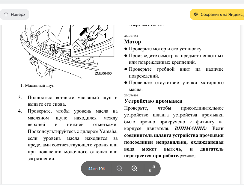

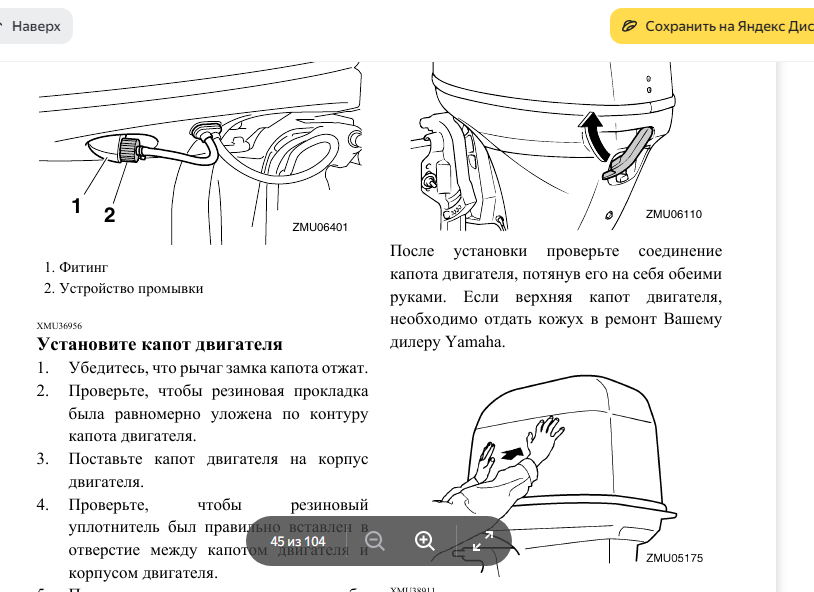

Хде??? :shock:
271259
271260
Нет такого! Но я бы, по совету умных товарищей, не стал бы долго так использовать это устройство. Даже при сильном давлении воды....

У моего мотора явно прописано, что может привести к повреждению помпы.
