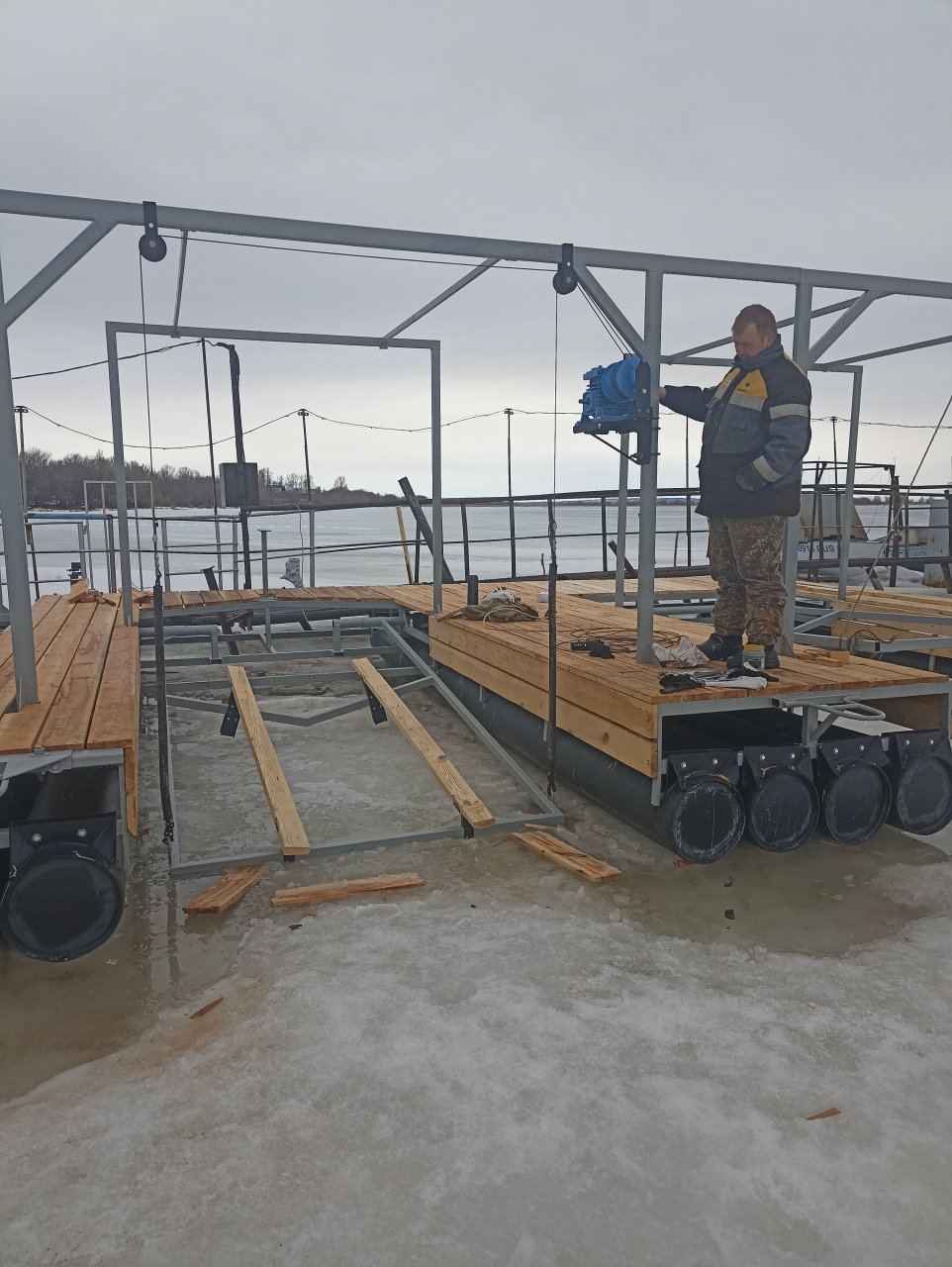

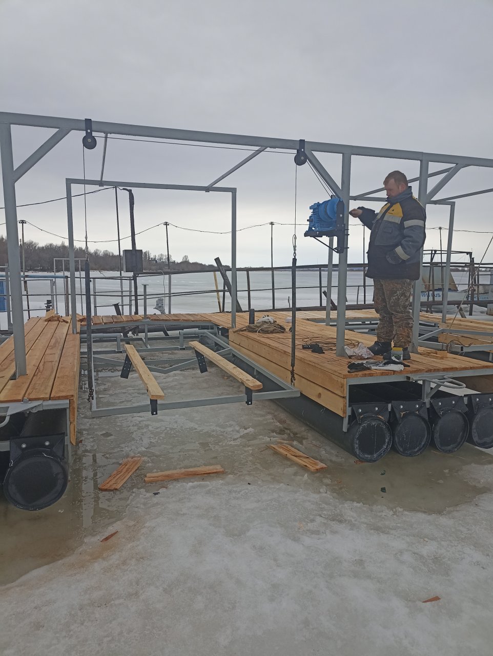

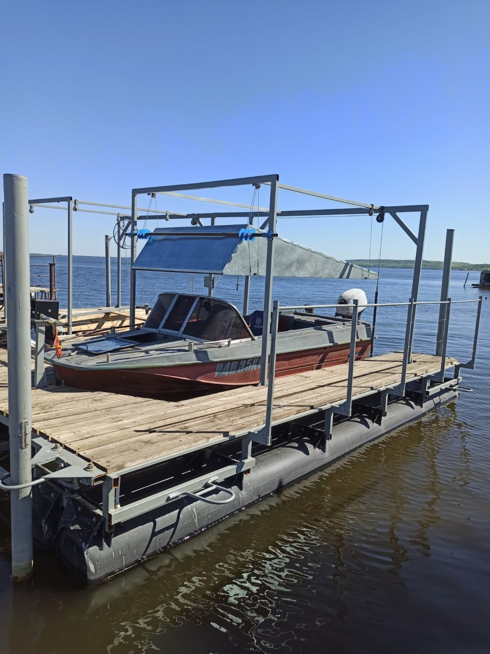

Мы делали чтобы лебёдка поднимала только корму, перёд на оси. Лодка поднятая остаётся над водой.
У нас тоже самое. Только лодку загоняем мотором и помощнее конструкция.Ну и трубы металлические

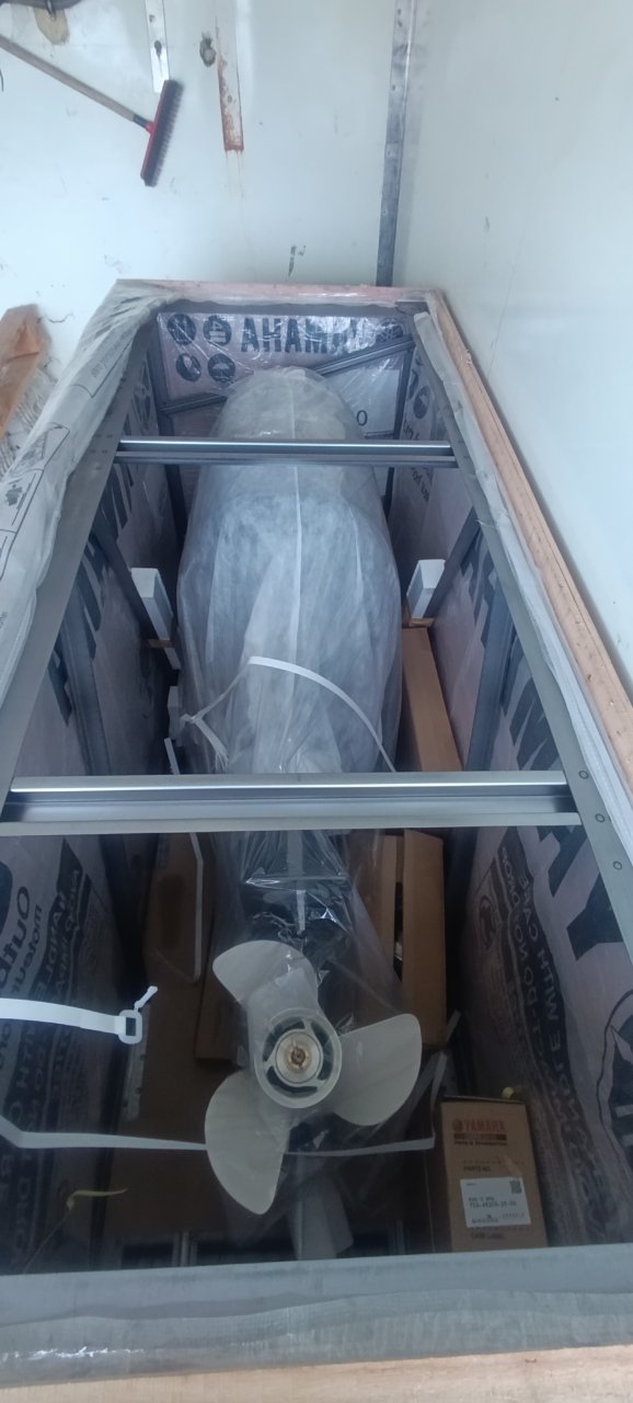

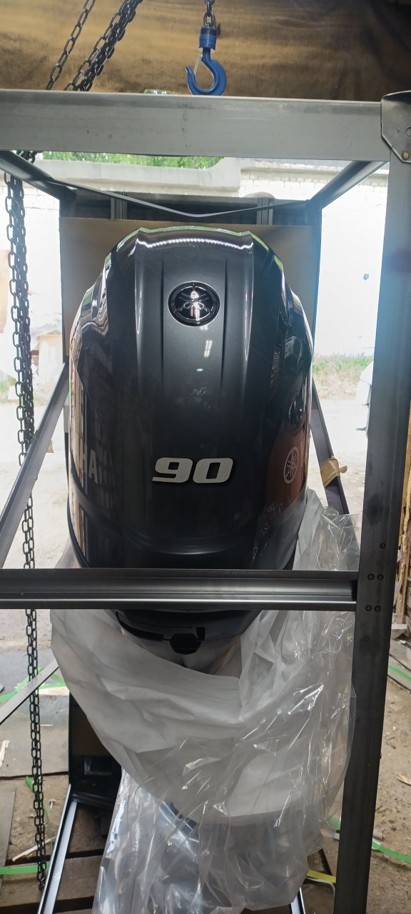

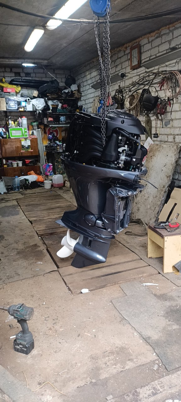

Приехал мотор спустя 45 дней.

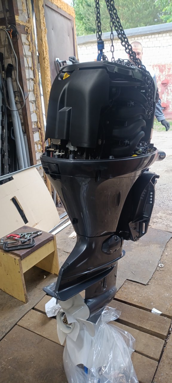

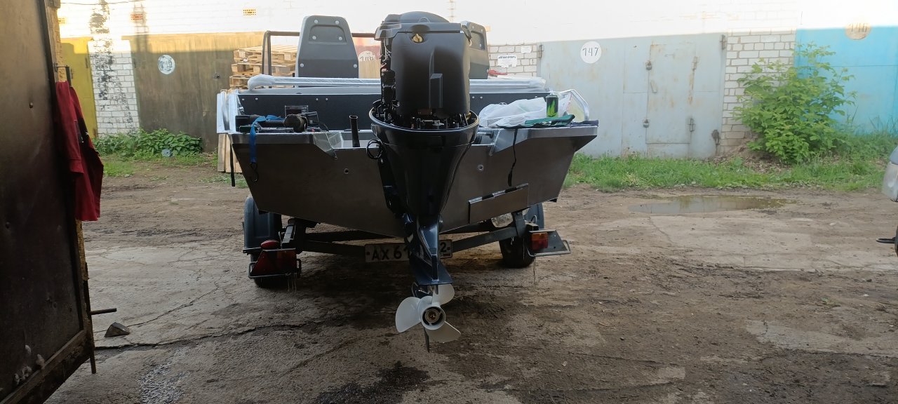

Вот и накинули на транец.

Вот винт хороший тебе достался, всё у него правильно и едет он прилично,...... только не цепляйся им ни за что, даже за песок!!!!! . Кончики на лопастях (треугольники) отлетают на счёт раз, с первого же раза.
Это винт для "чистой воды"......

С 17 мотор пришёл. Будет легковат . Буду пробовать 19 и 21 Китай. 17 ещё Китай остался с 70.

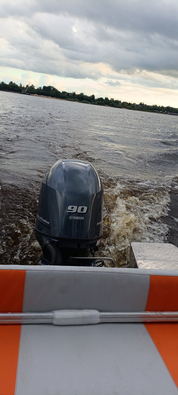

Всё! Лодка на воде;
