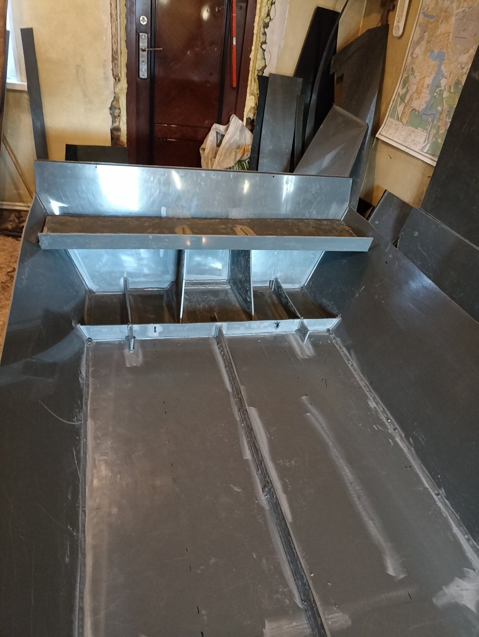

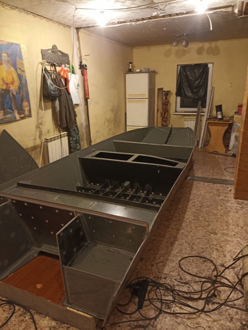

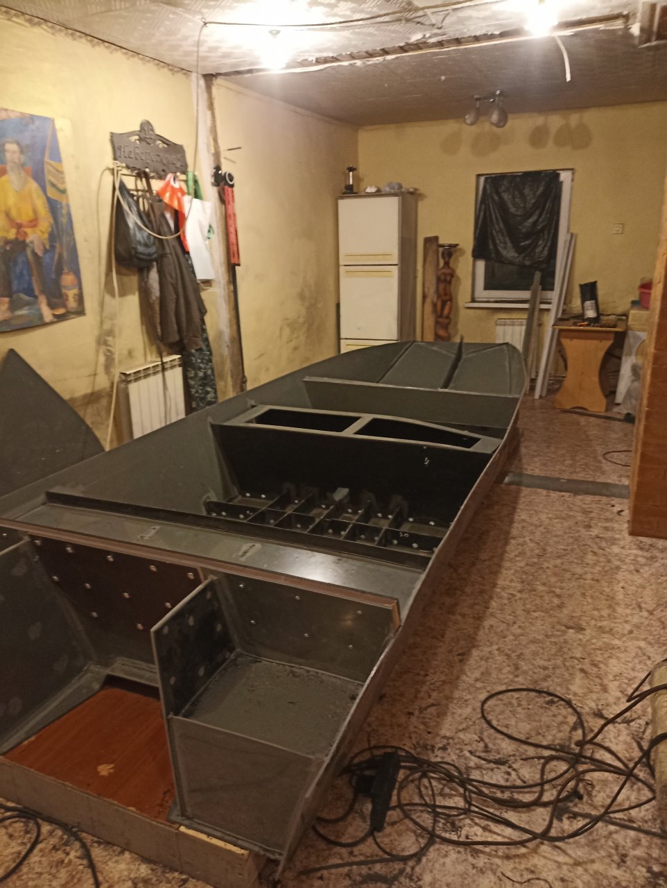

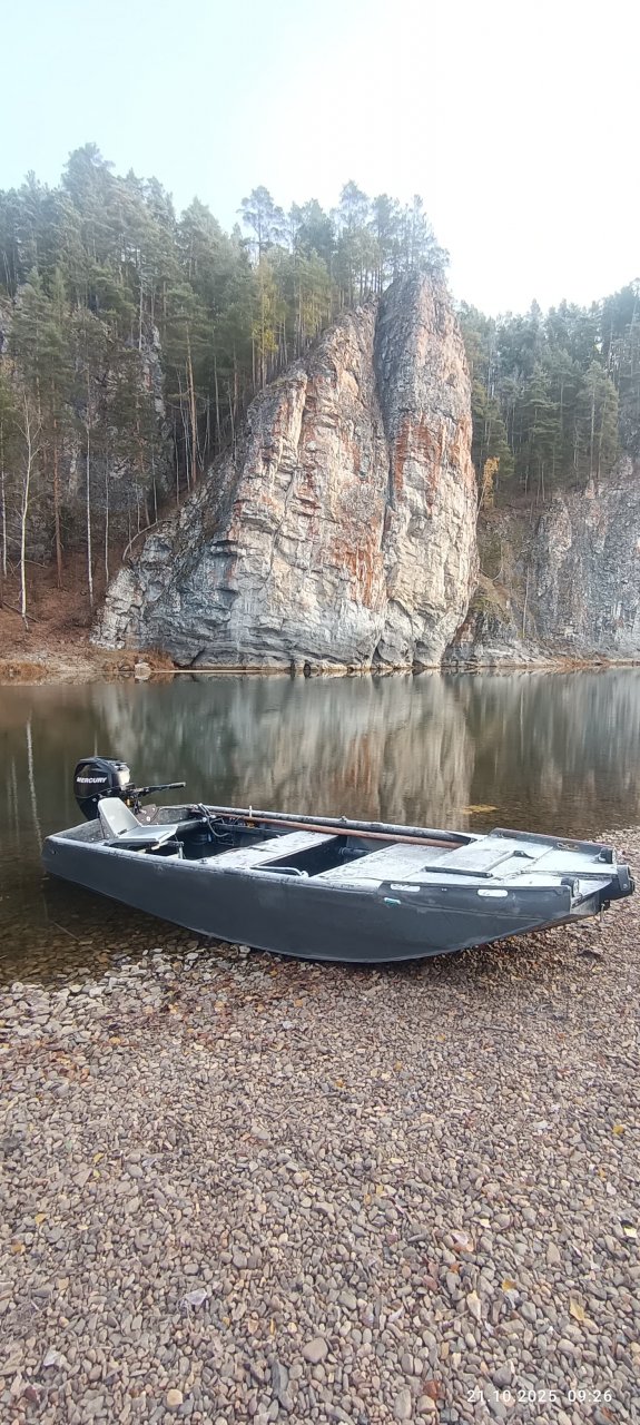

270236Данный корпус был построен и испытан. Под мерк F 25 GA EFI JET

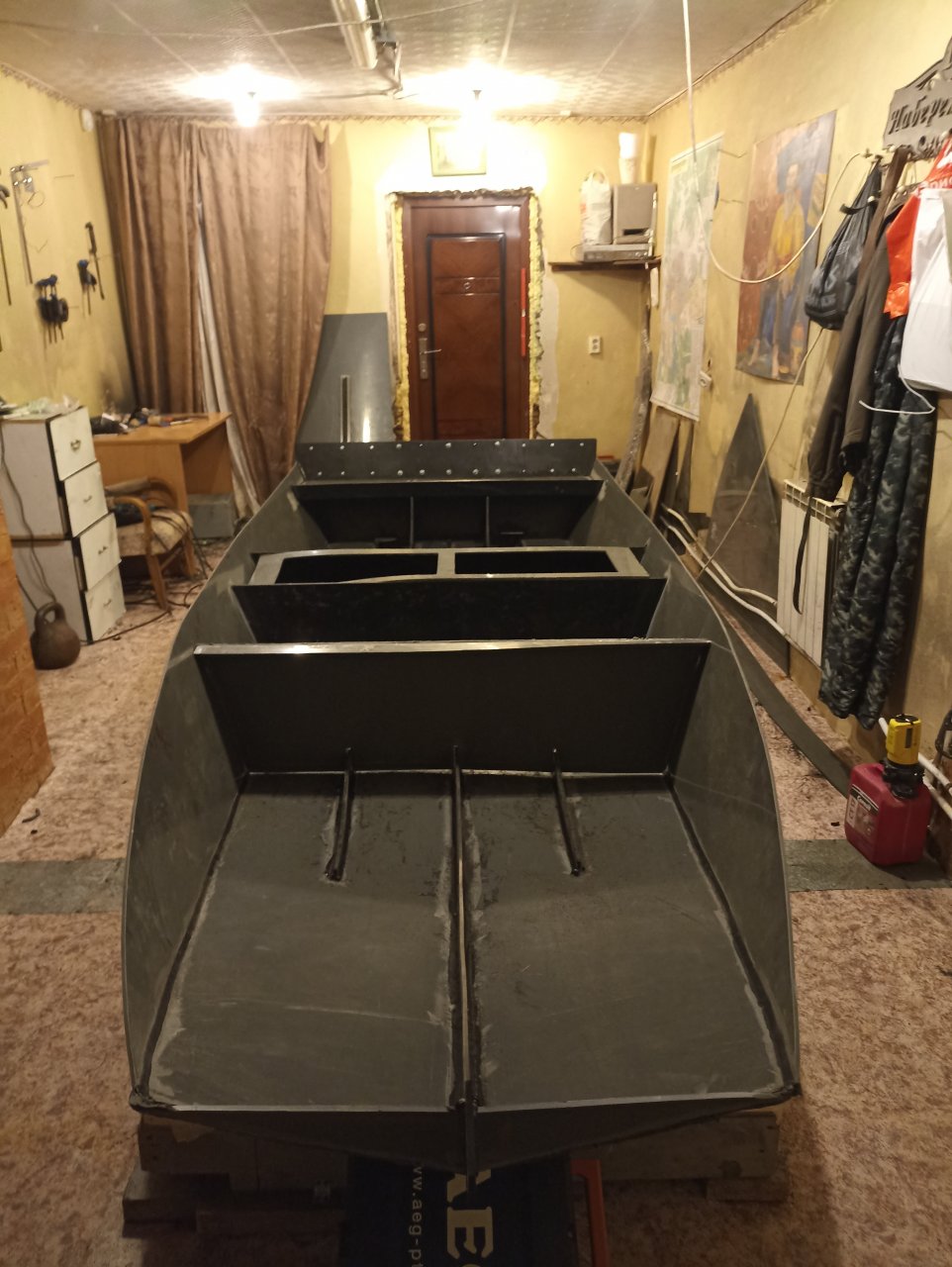

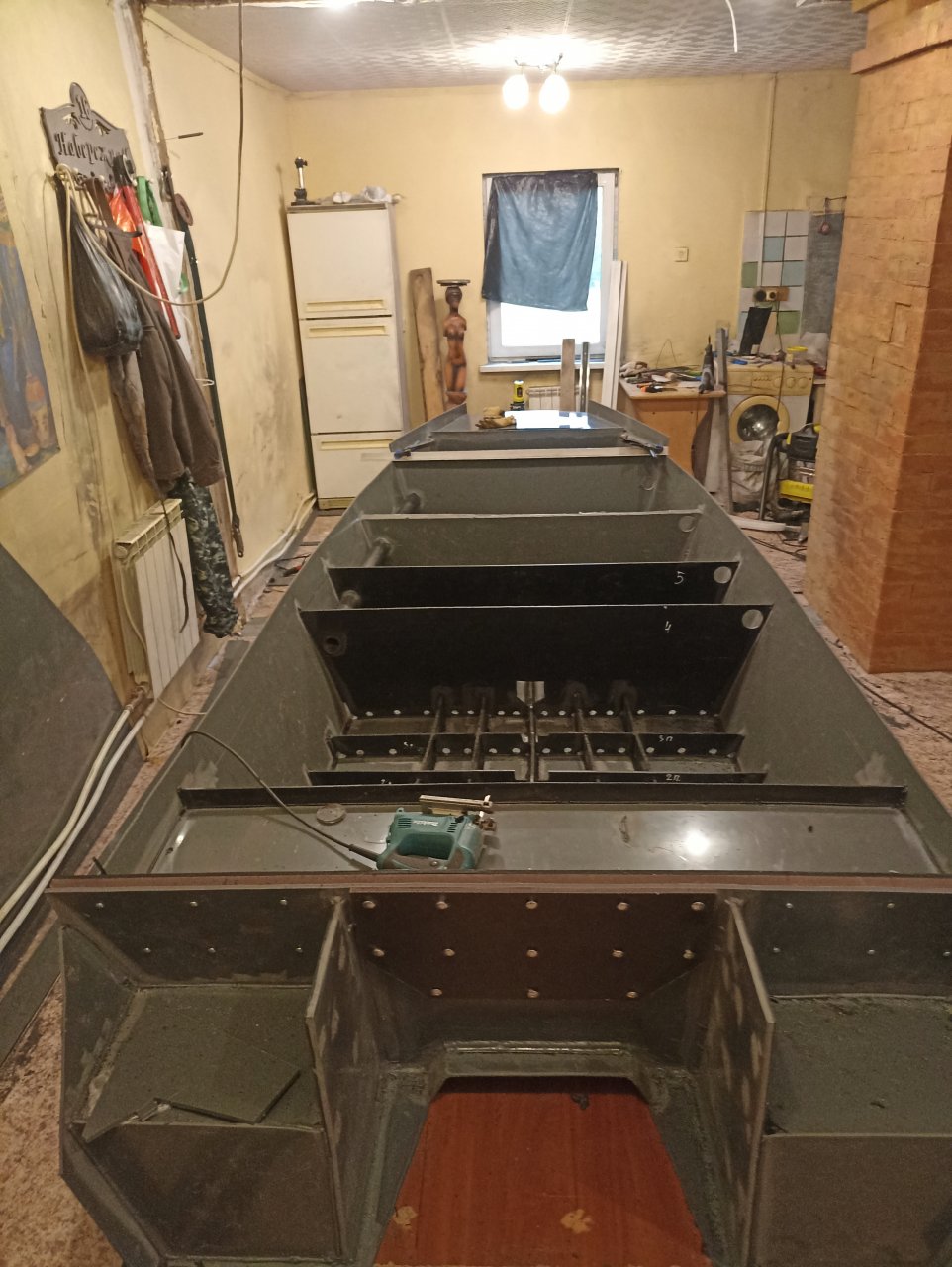

270237270238270239270240270241270242

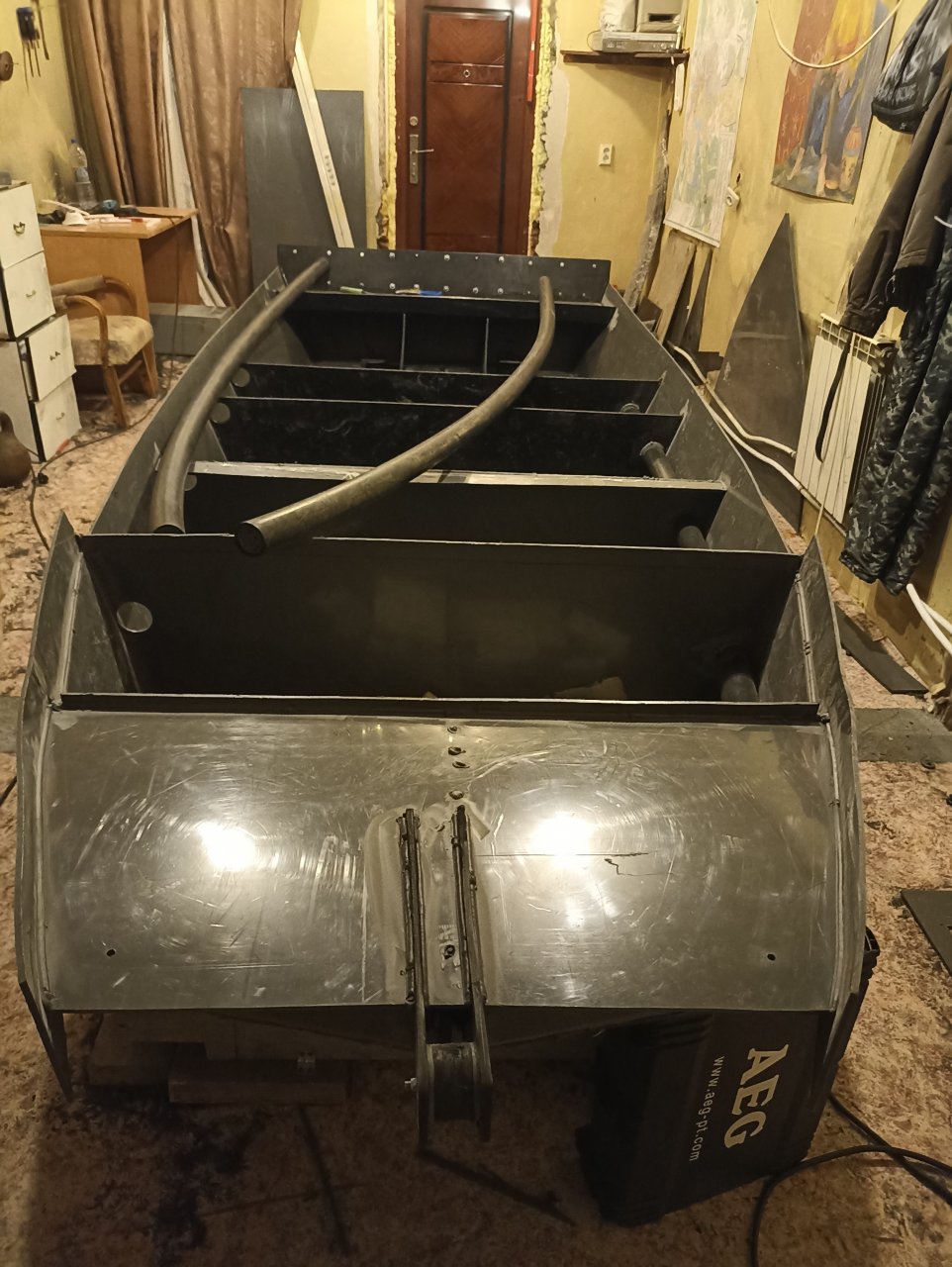

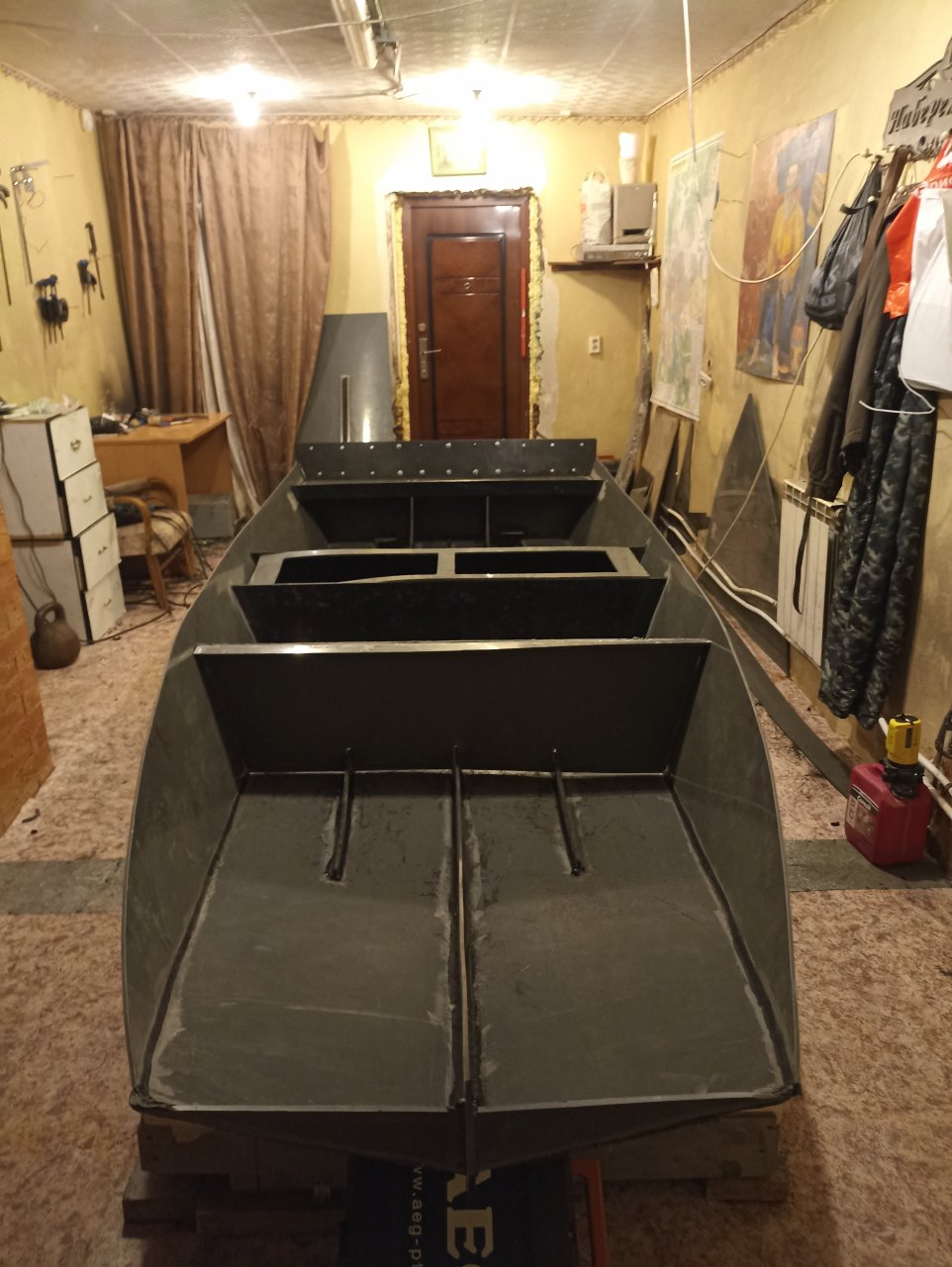

270243270244270245

Я бы сказал что он больше подойдет не под водомут, а под болотоход.....

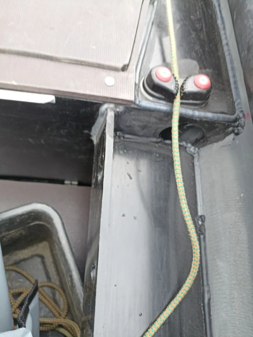

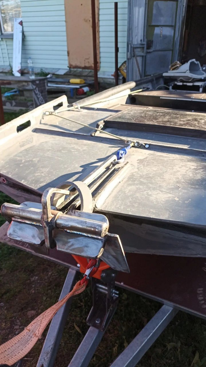

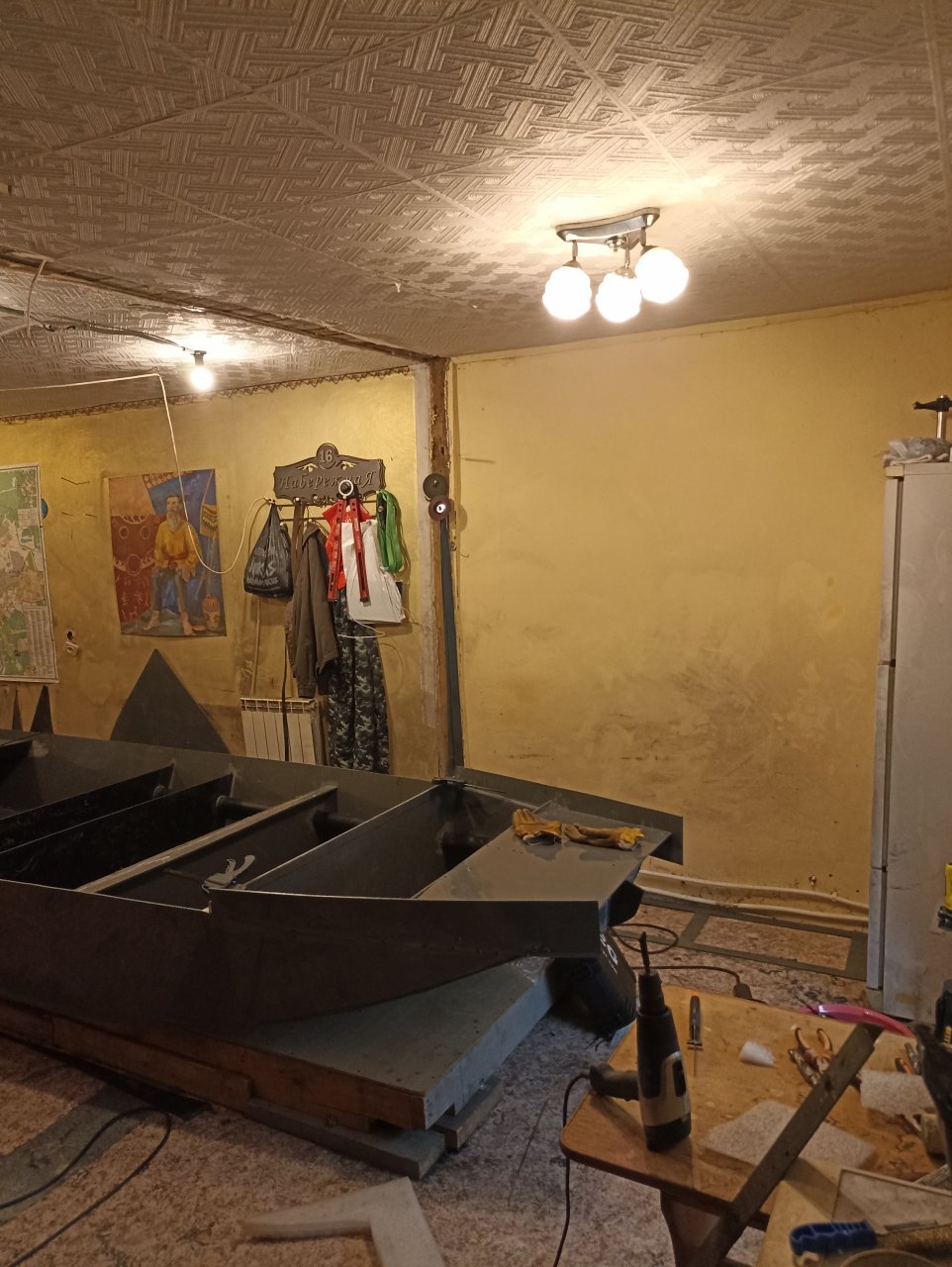

Подниму темку270269270270
Устройство сброса якоря:
270278270280270281

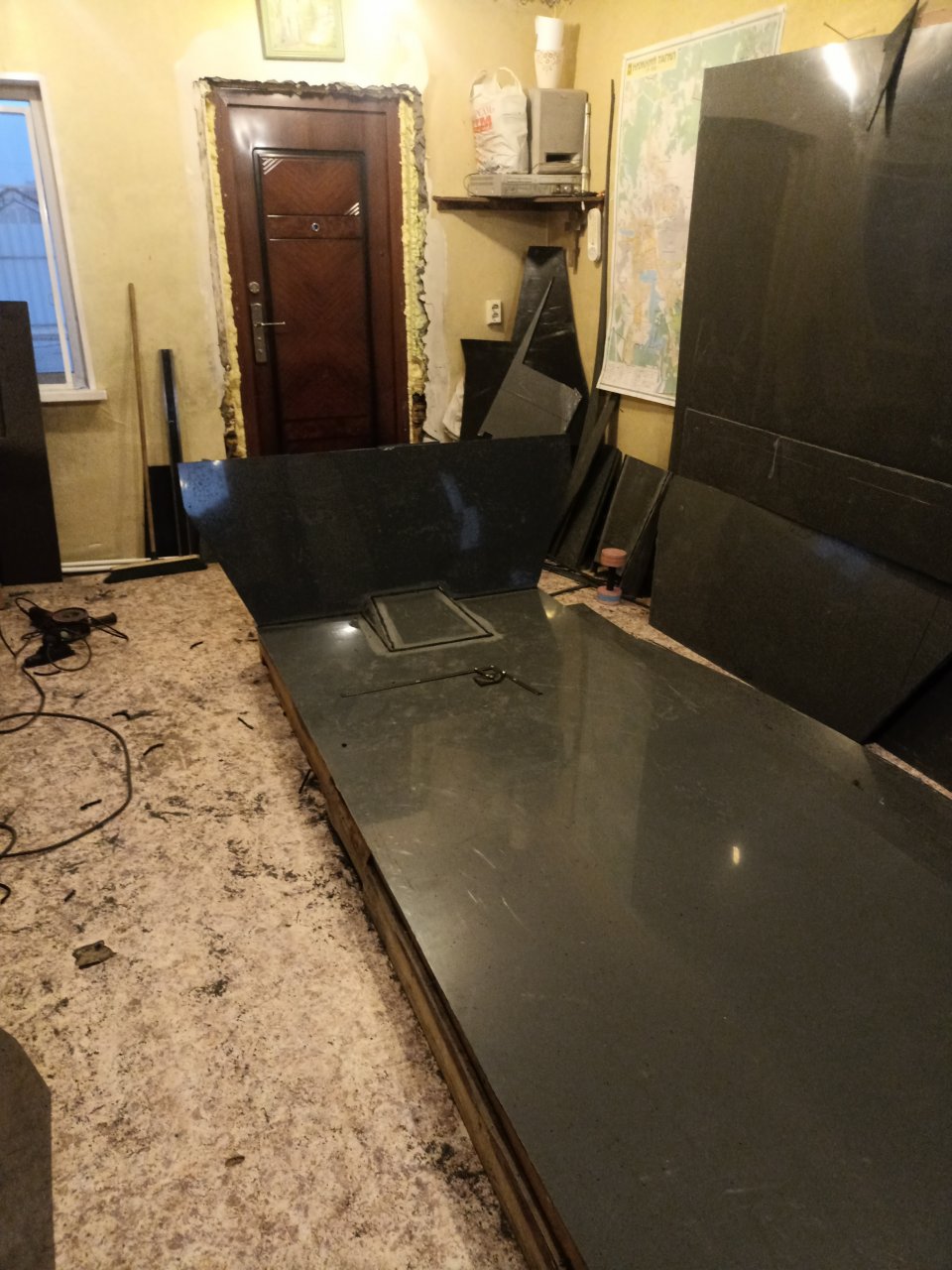

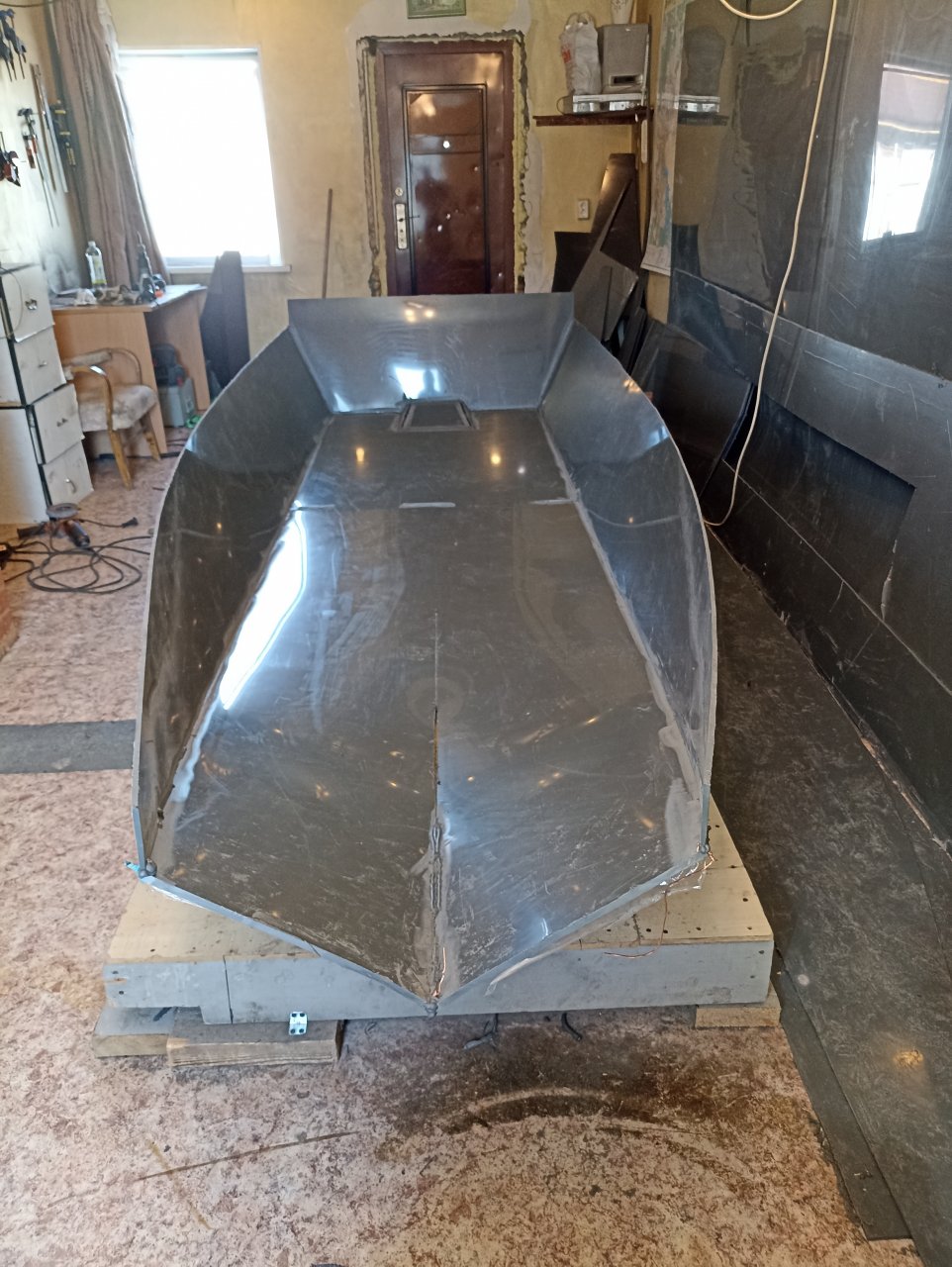

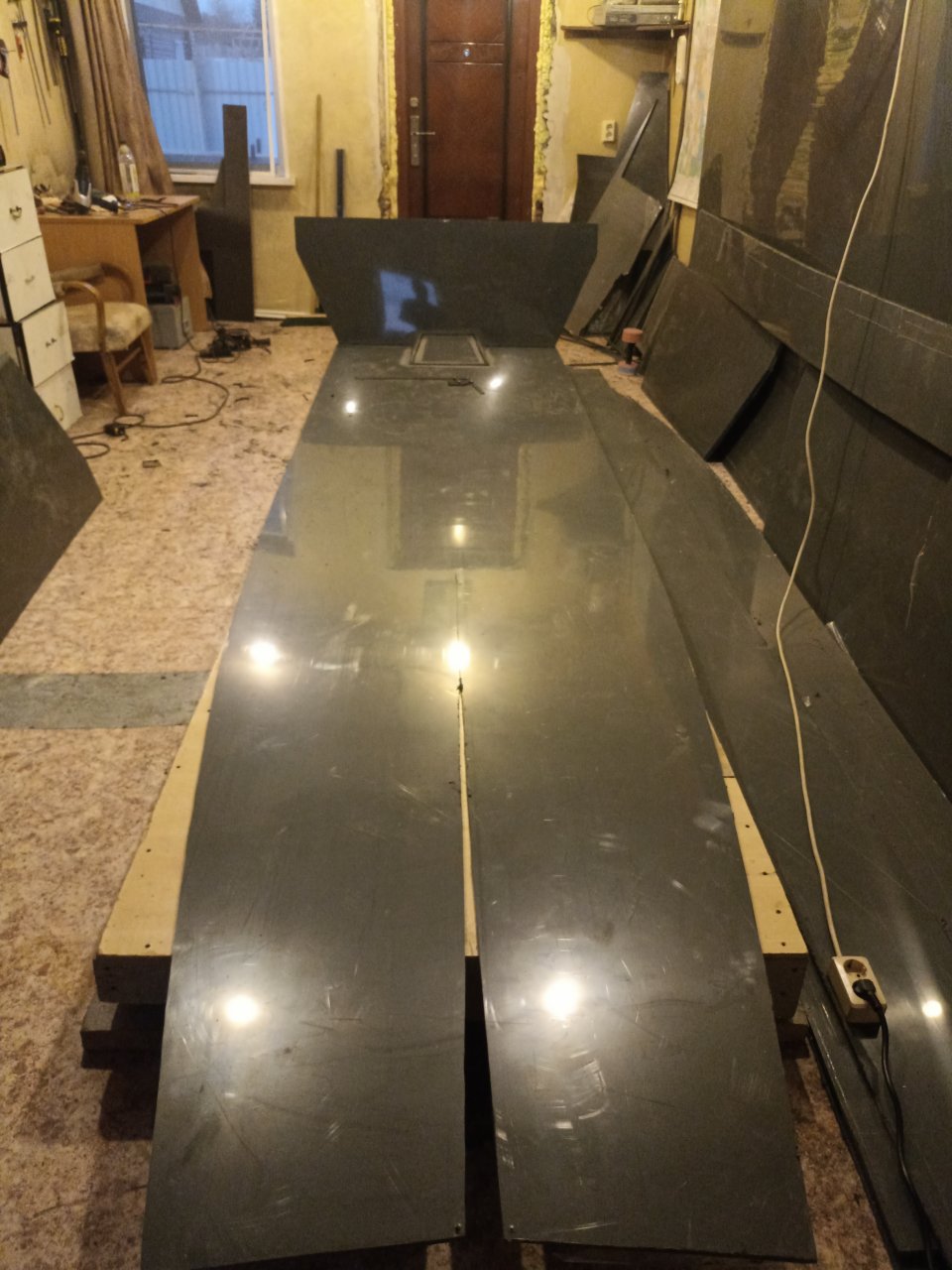

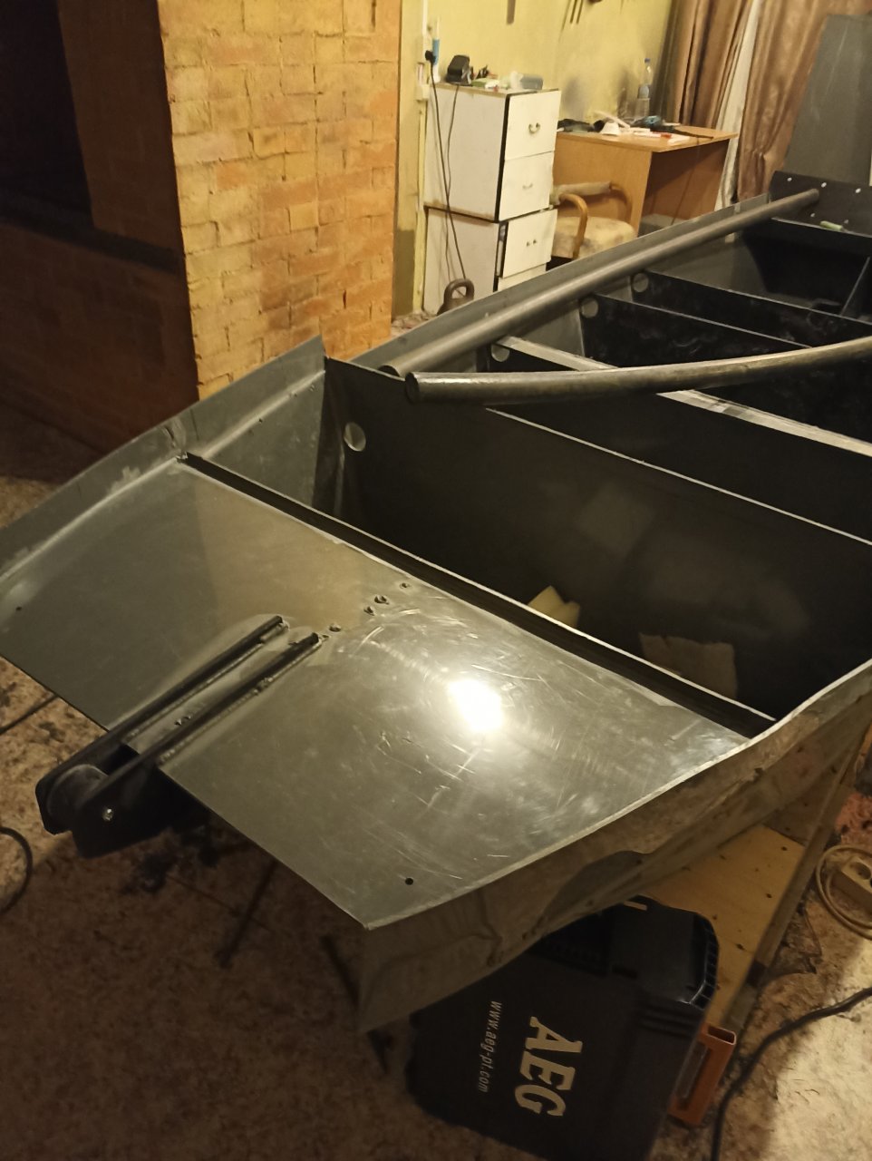

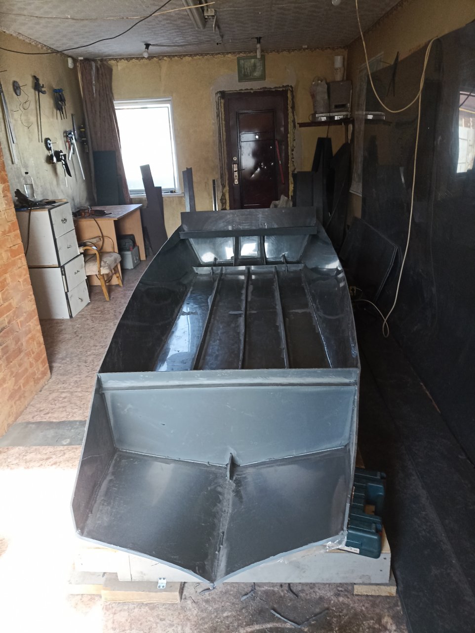

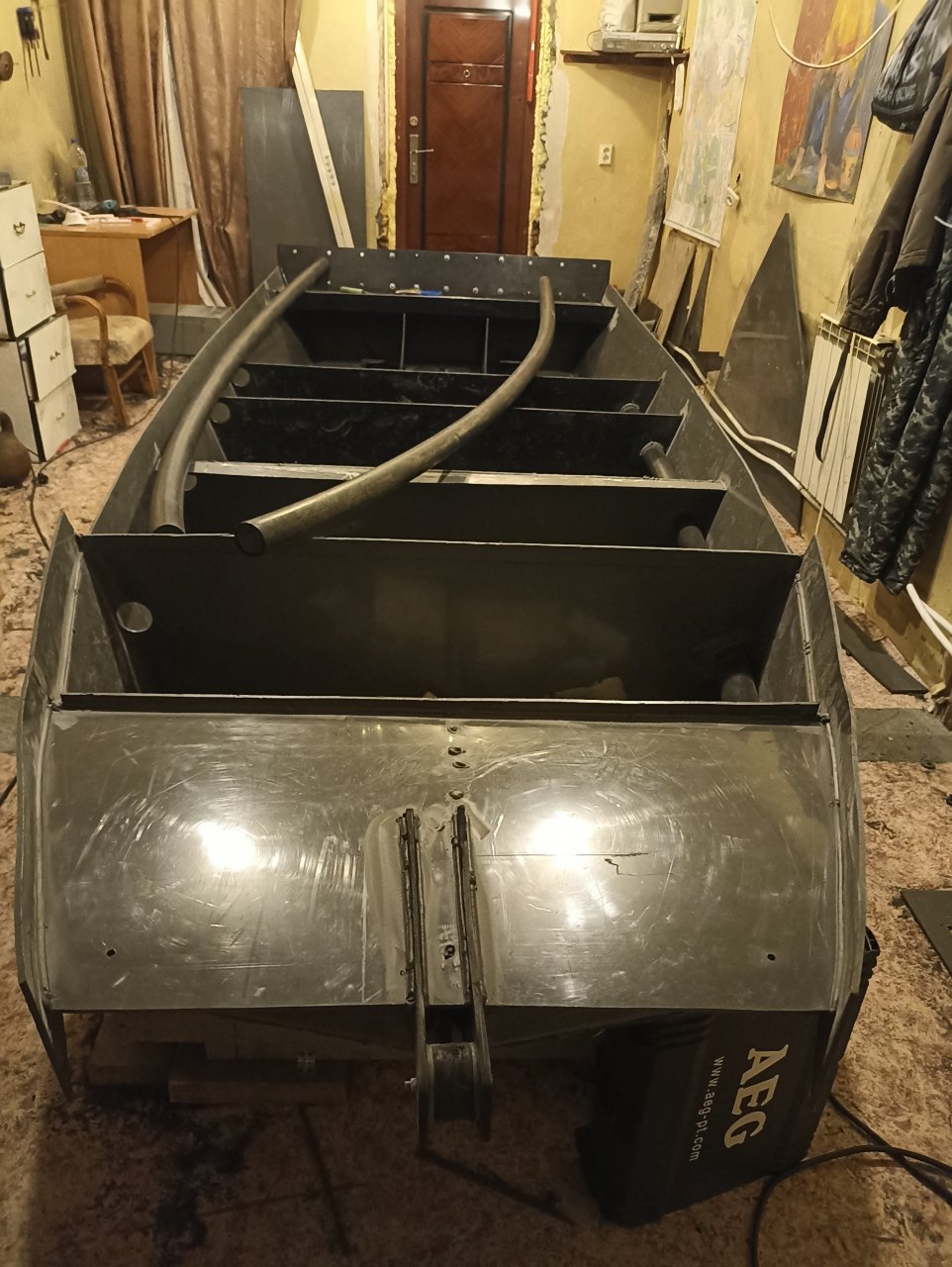

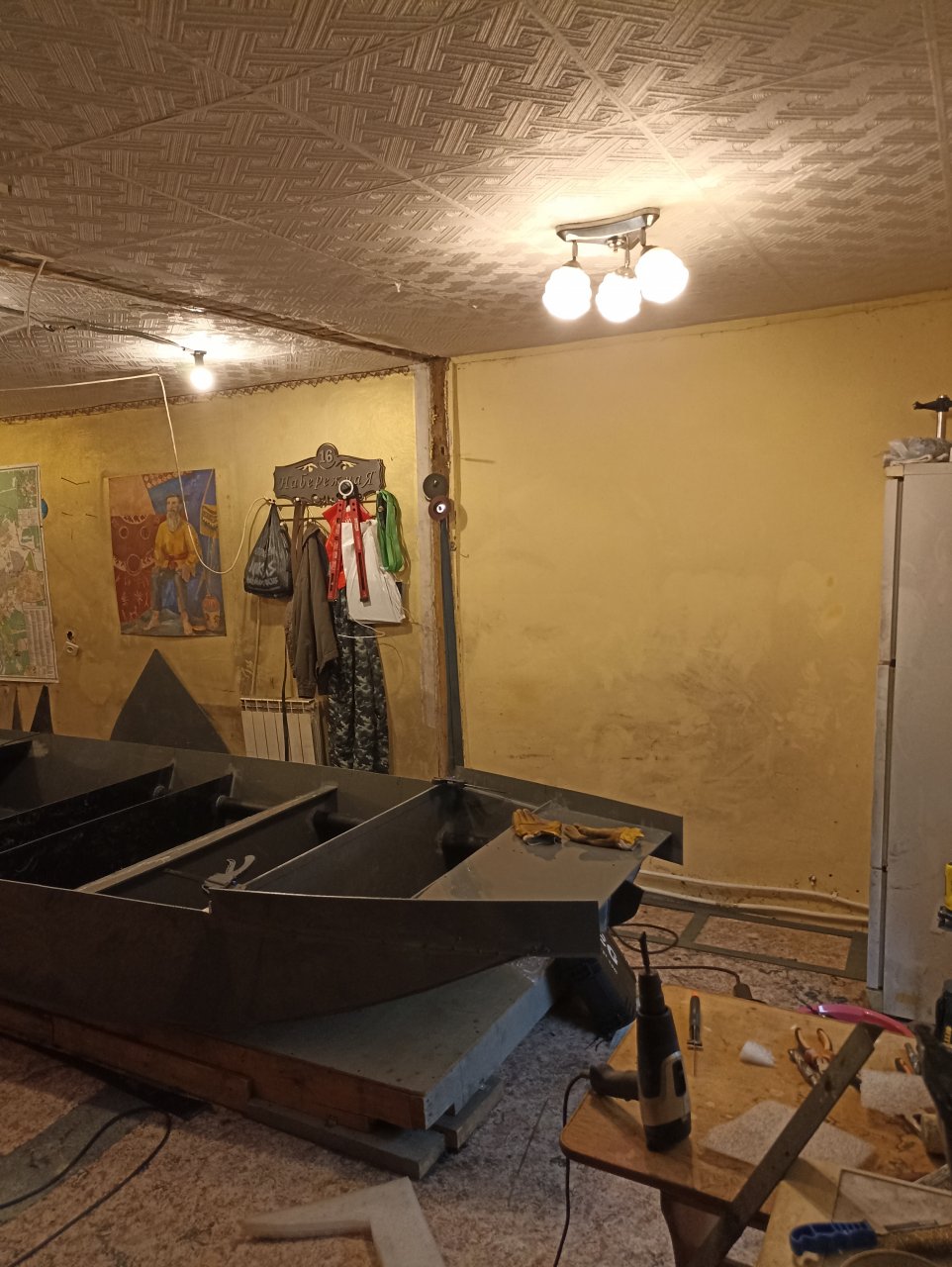

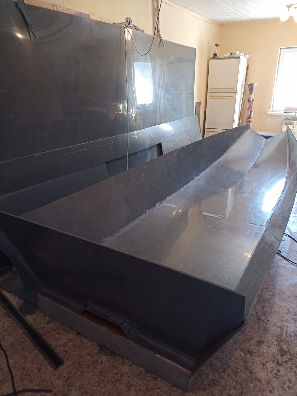

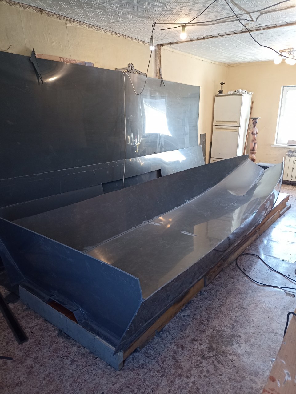

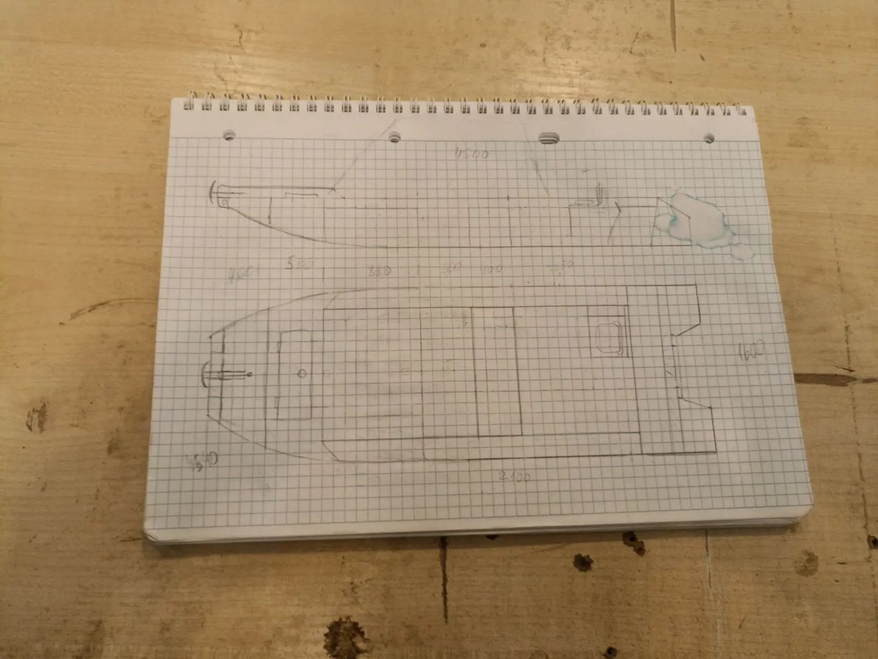

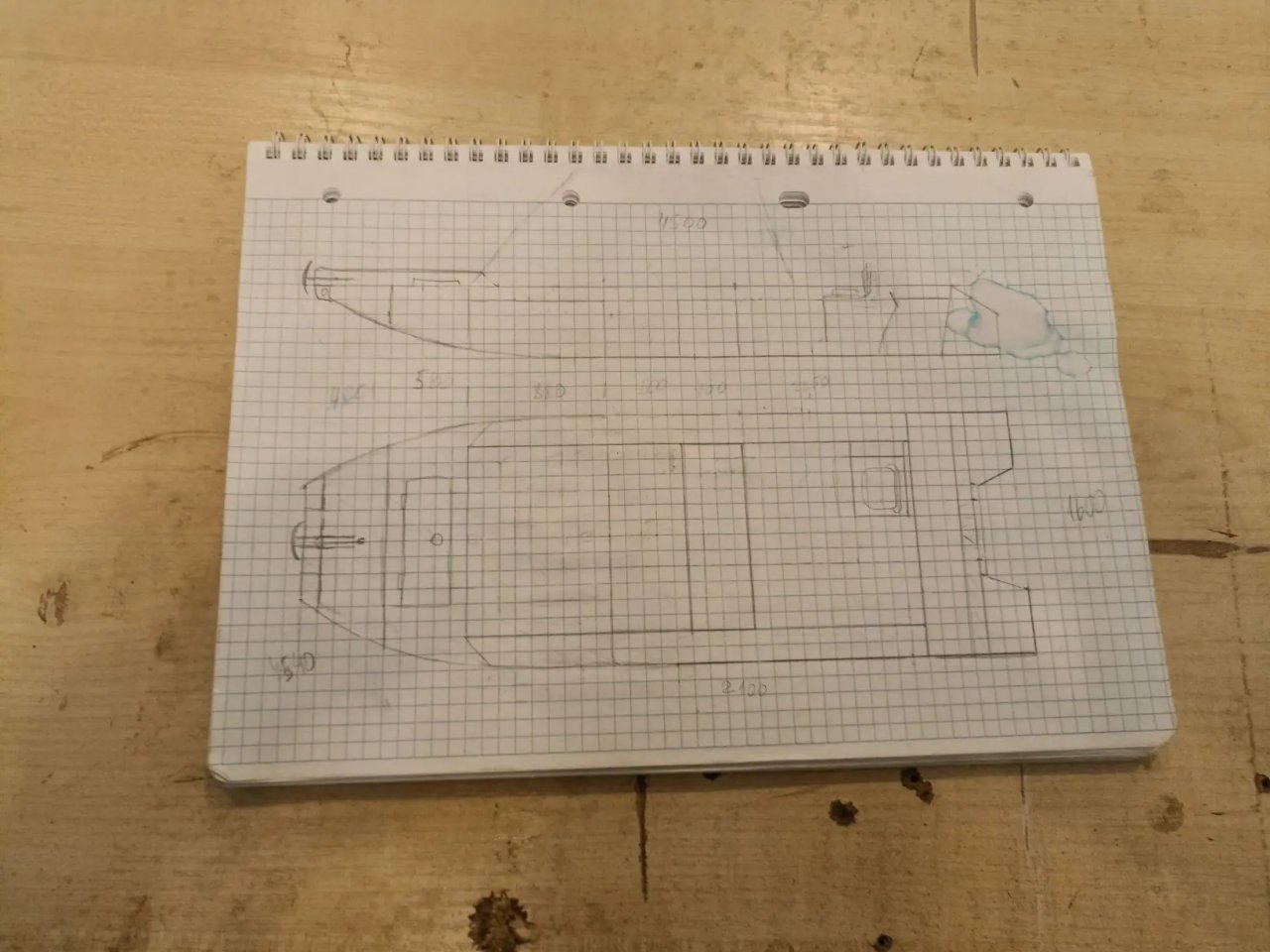

Начинаю новый проект:
обводы те же, длина та же - 4500мм, а вот ширину по днищу уменьшил до 1140 мм. вместо 1250мм270372270373270374

обводы те же, длина та же - 4500мм, а вот ширину по днищу уменьшил до 1140 мм. вместо 1250ммПосмотреть вложение 270372Посмотреть вложение 270373Посмотреть вложение 270374
Эта лодка будет уже
Я чего это я на первом тонель не рассмотрел и ты не сказал что он там есть???

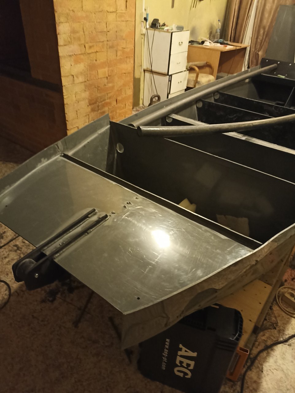

270486270487270488270489
Эта лодка будет уже
Ширина уменьшена это что бы осадка была больше для водомета?

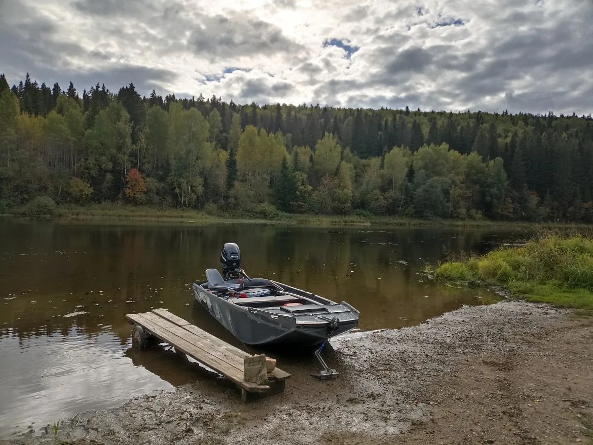

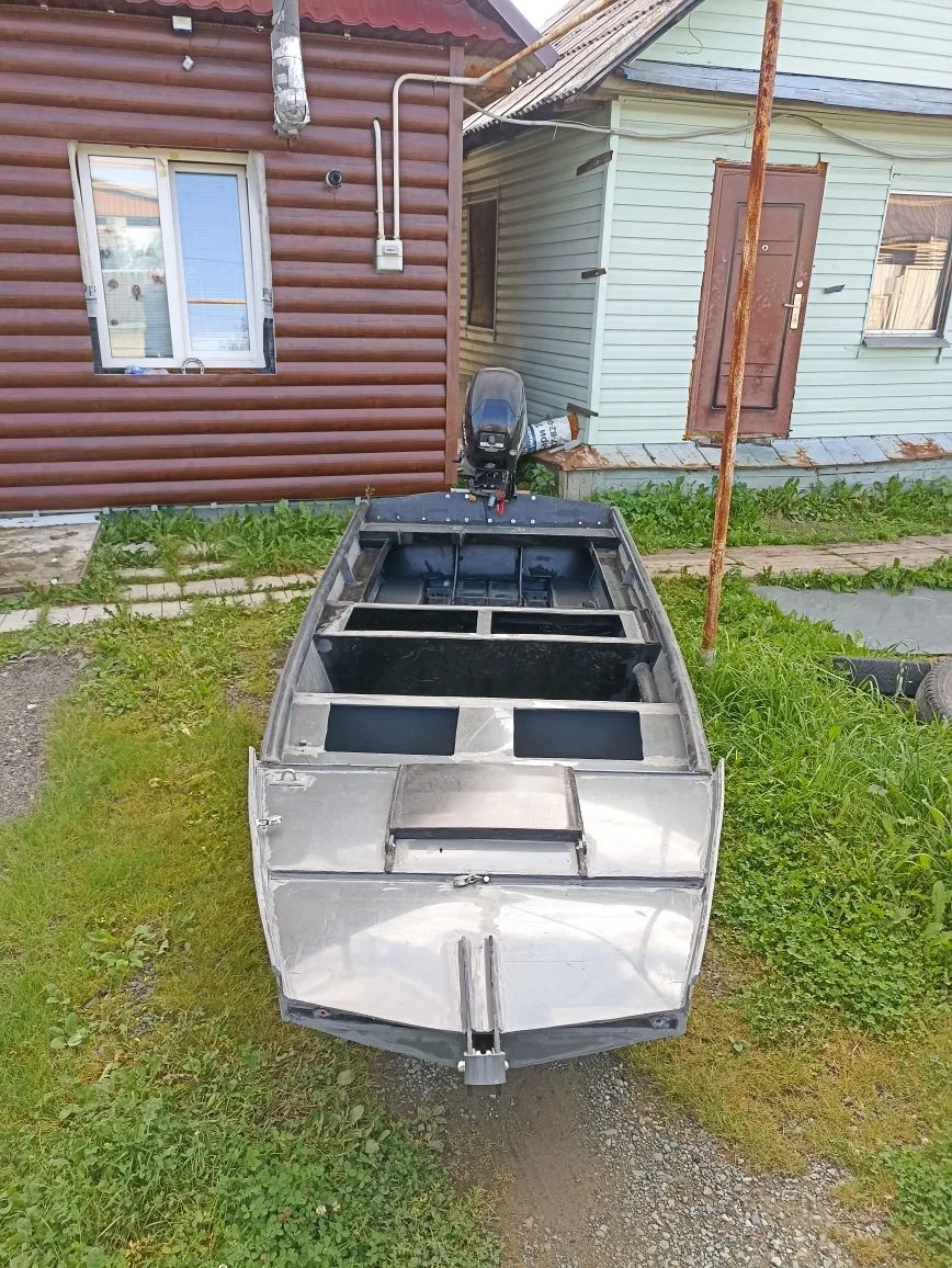

предыдущяя лодка получилась тяжеловатой для 25 л.с. на улитке, делал её пошире специально т.к. мотор у меня четырёхтактный тяжёлый, центр тяжести высоко. на узкой лодке "кильнуться" норовит. У заказчика этой лодки мотор 2 тактный, легче на 20 кг, по этой причине уменьшил ширину.... а длину оставил туже 4.500 мм.
Ясно. А на новой лодке стационар планируется?

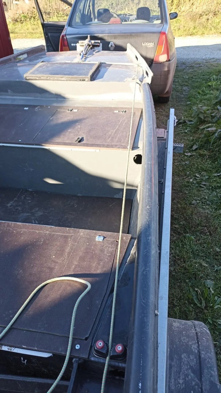

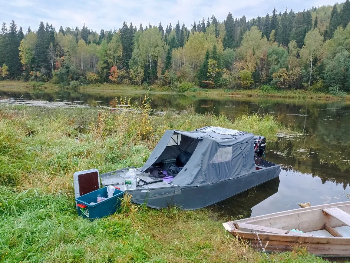

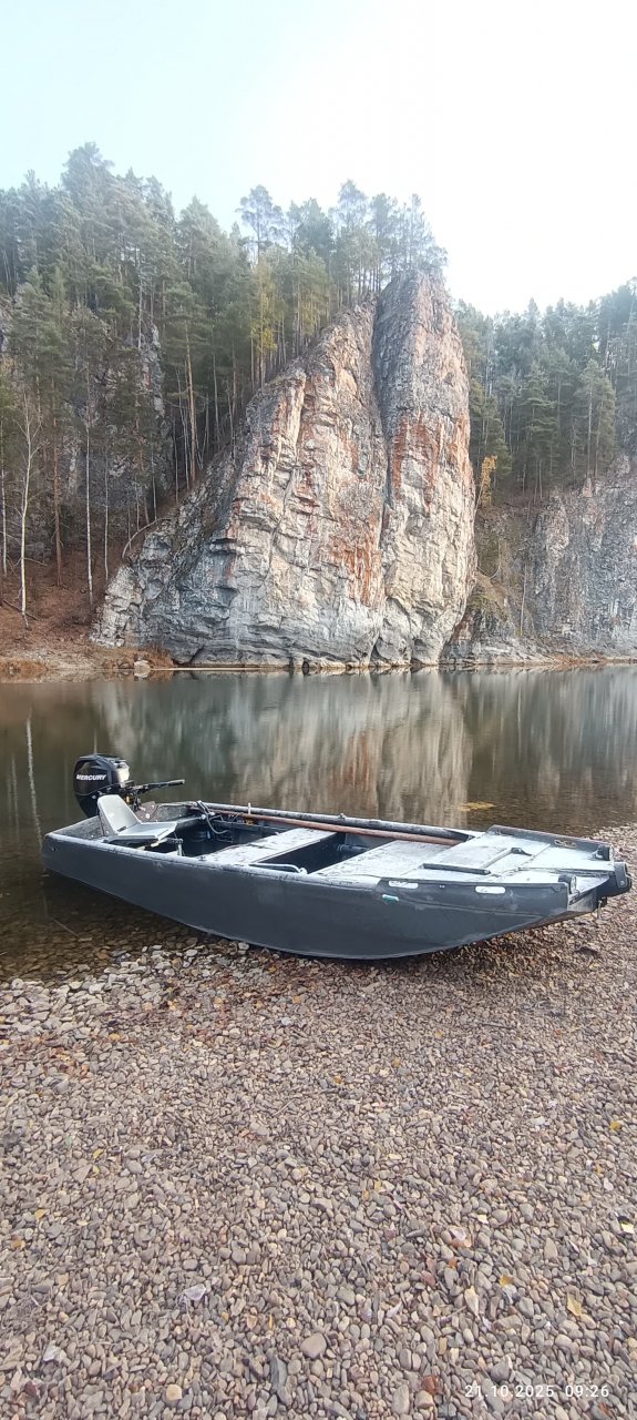

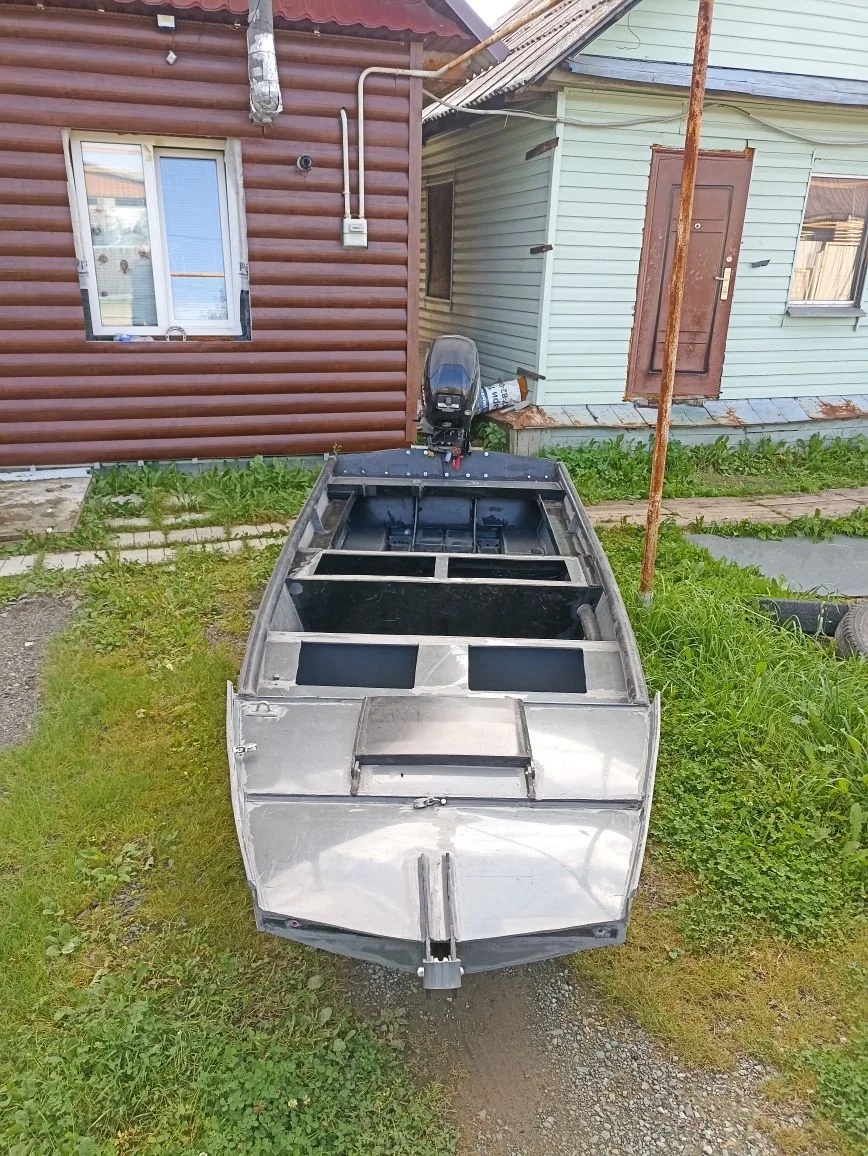

первый корпус который в начале темы, справляется, но 25(30) сил ему маловато, запас по грузоподъёмности не большой. 2 человек с барахлом везёт уверенно. но не более того....
на учёт поставил с максимально разрешенной мощностью 50 л.с.
