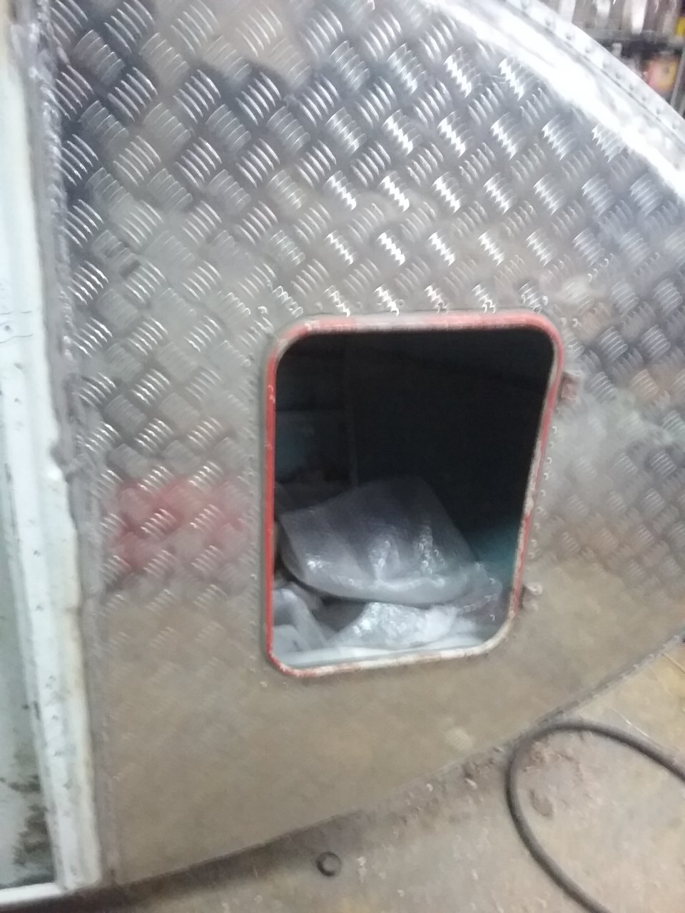

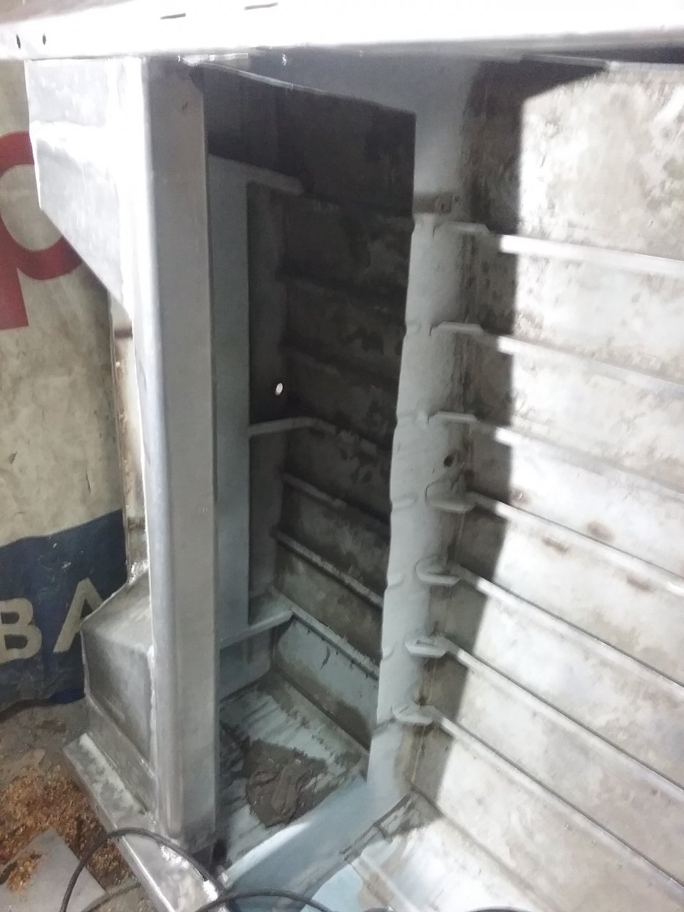

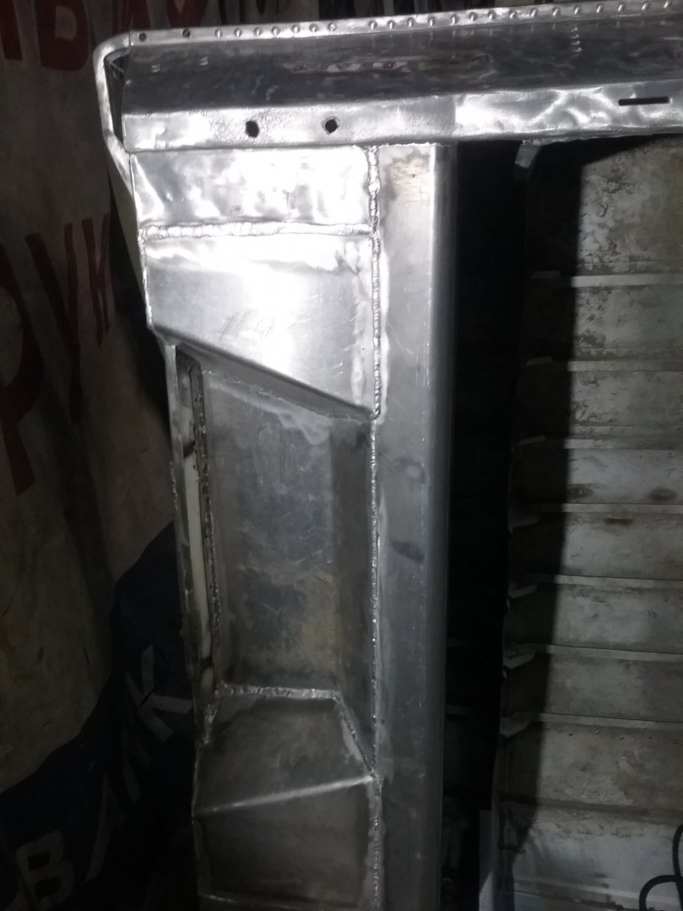

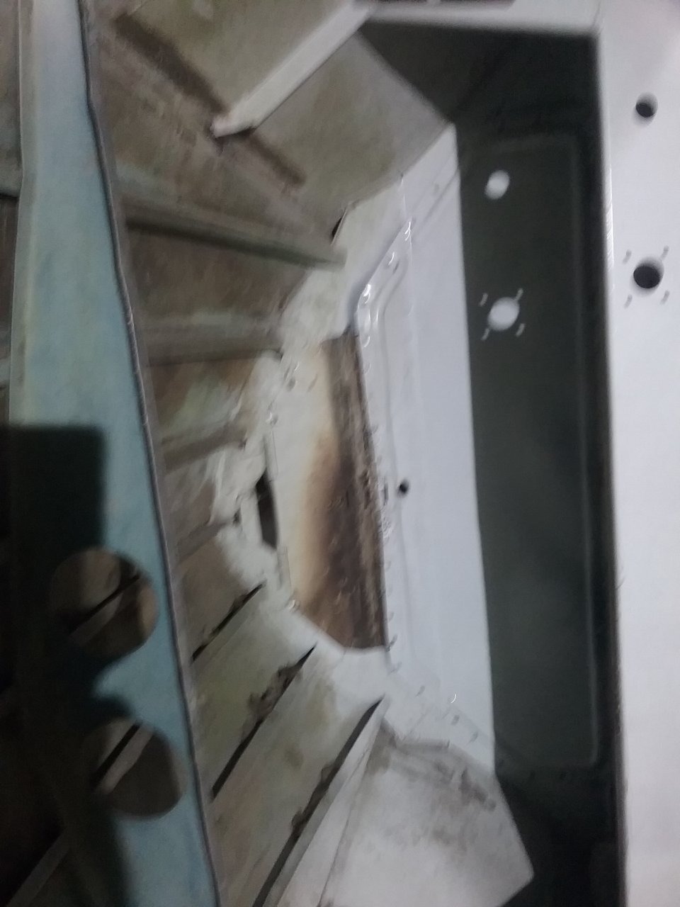

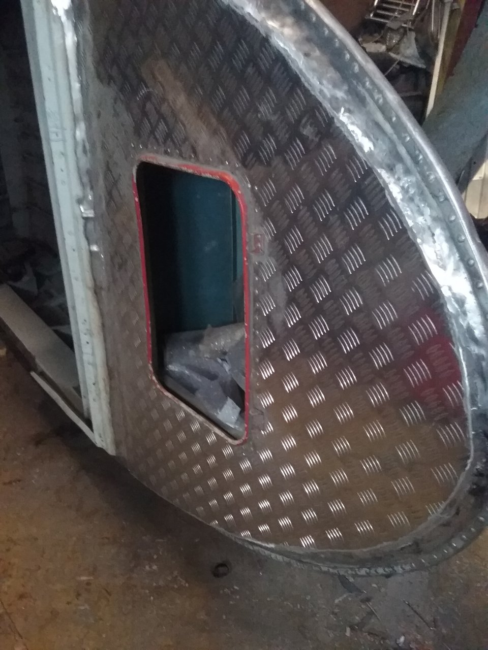

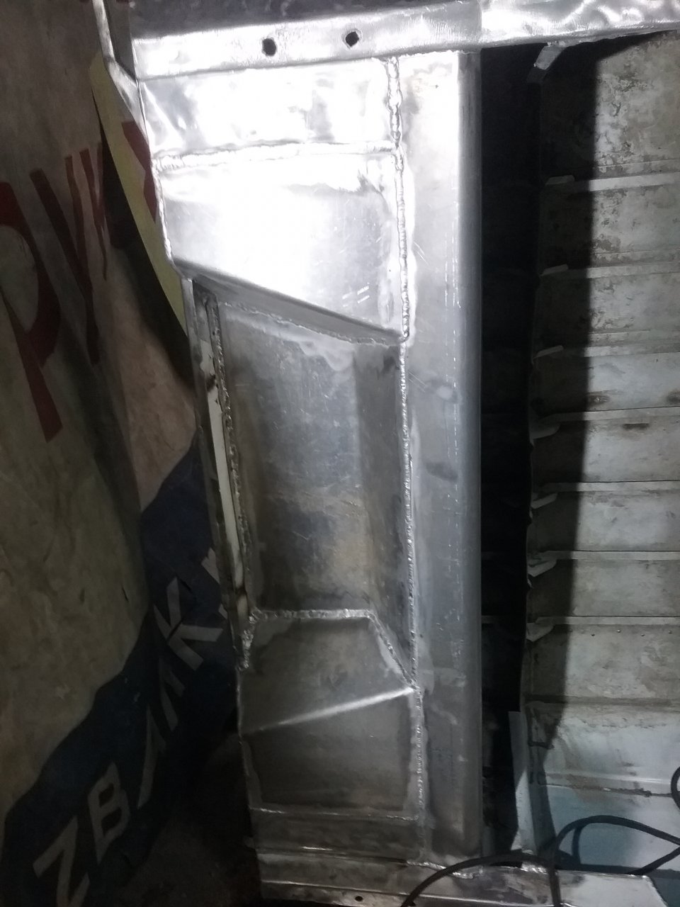

Крым не регистрат мотор румпель 9,9 сил, за счет уменьшения рецеса можно увеличить кокпит , да сам рецесс должен быть самоотлианой .
Oleg_samara
18.01.2017
2 906
2 502

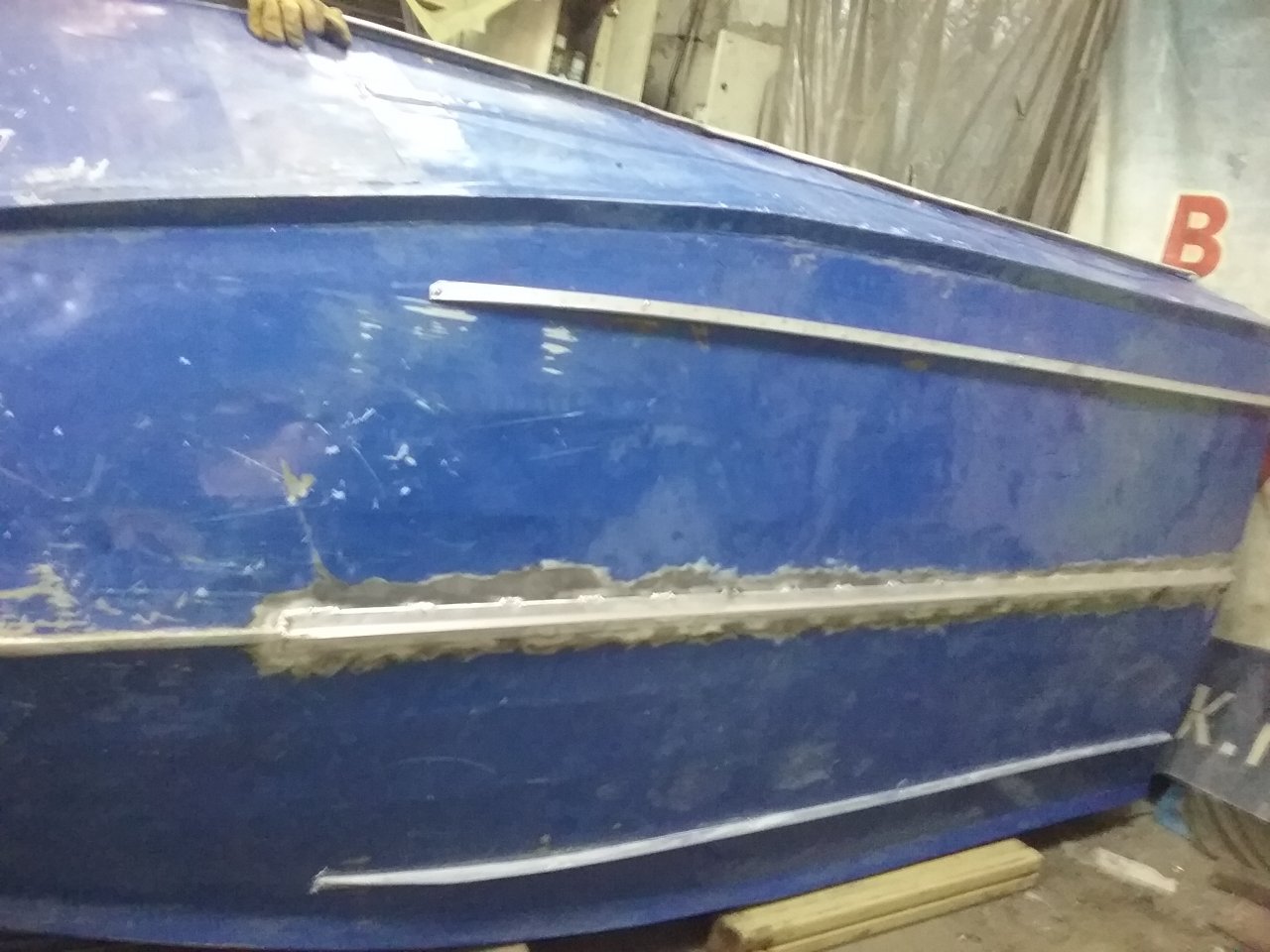

Палубу на носу тоже поменяем , заодно и сам рундук будет поудобнее. Родную крышку люка заклепали наметво . Лодка набоку из за днища .
Oleg_samara
18.01.2017
2 906
2 502

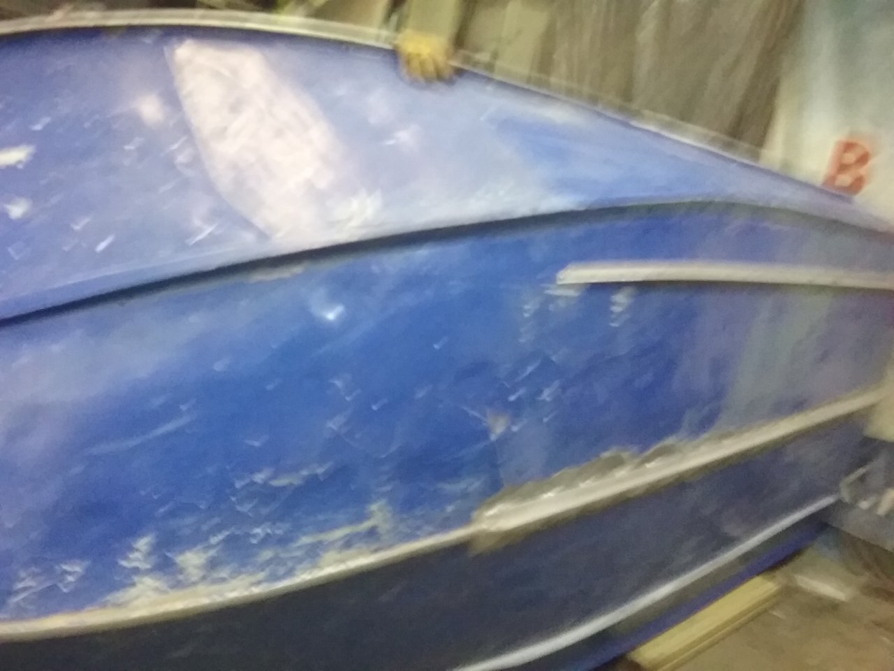

Поустойчивее будет на курсе .

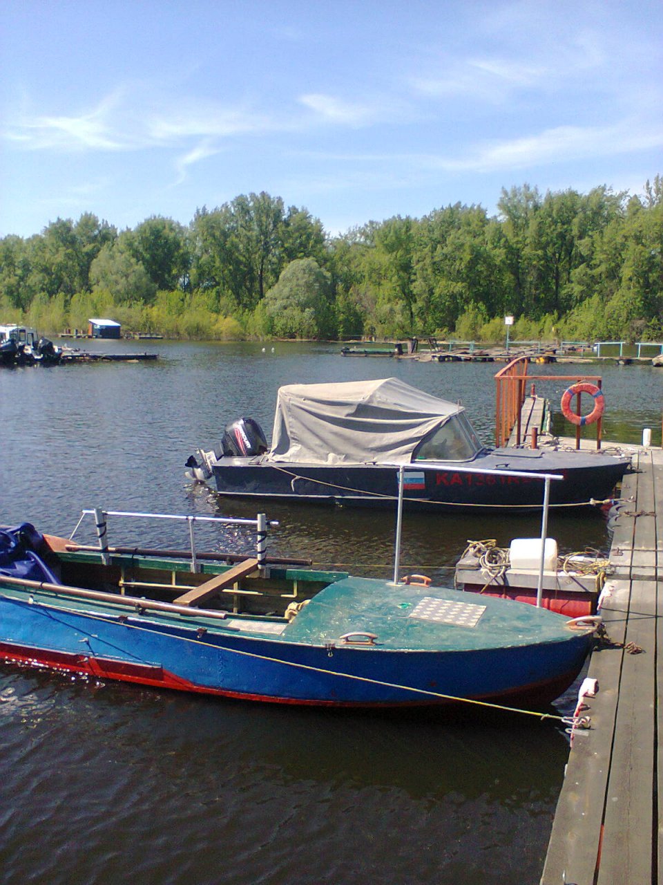

У нас, на ЛС (крупной, в черте города) 3-4-ре КРЫМА с 9.9, без гос. номеров. Правда они голые, как стриптизёрши и от рождения в обносках и сидят на хлебе и воде:oops:. НО это так, чтобы выбить слезу:roll::hahaha: и это не первый гоТ и ГИМС у нас не редкий гость:dedok. Есть и ухоженные, упакованные с 30 - ками, но это...... :cool:.

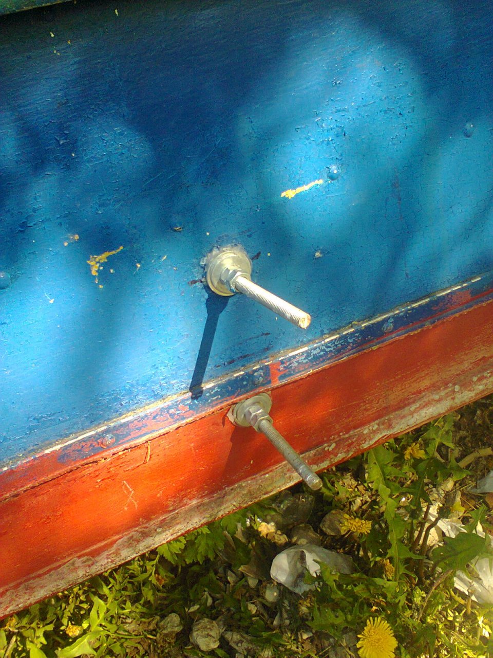

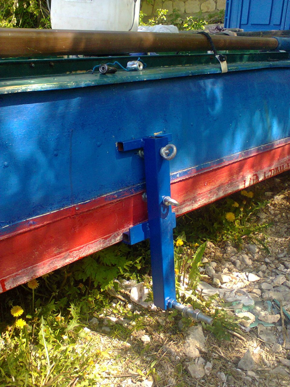

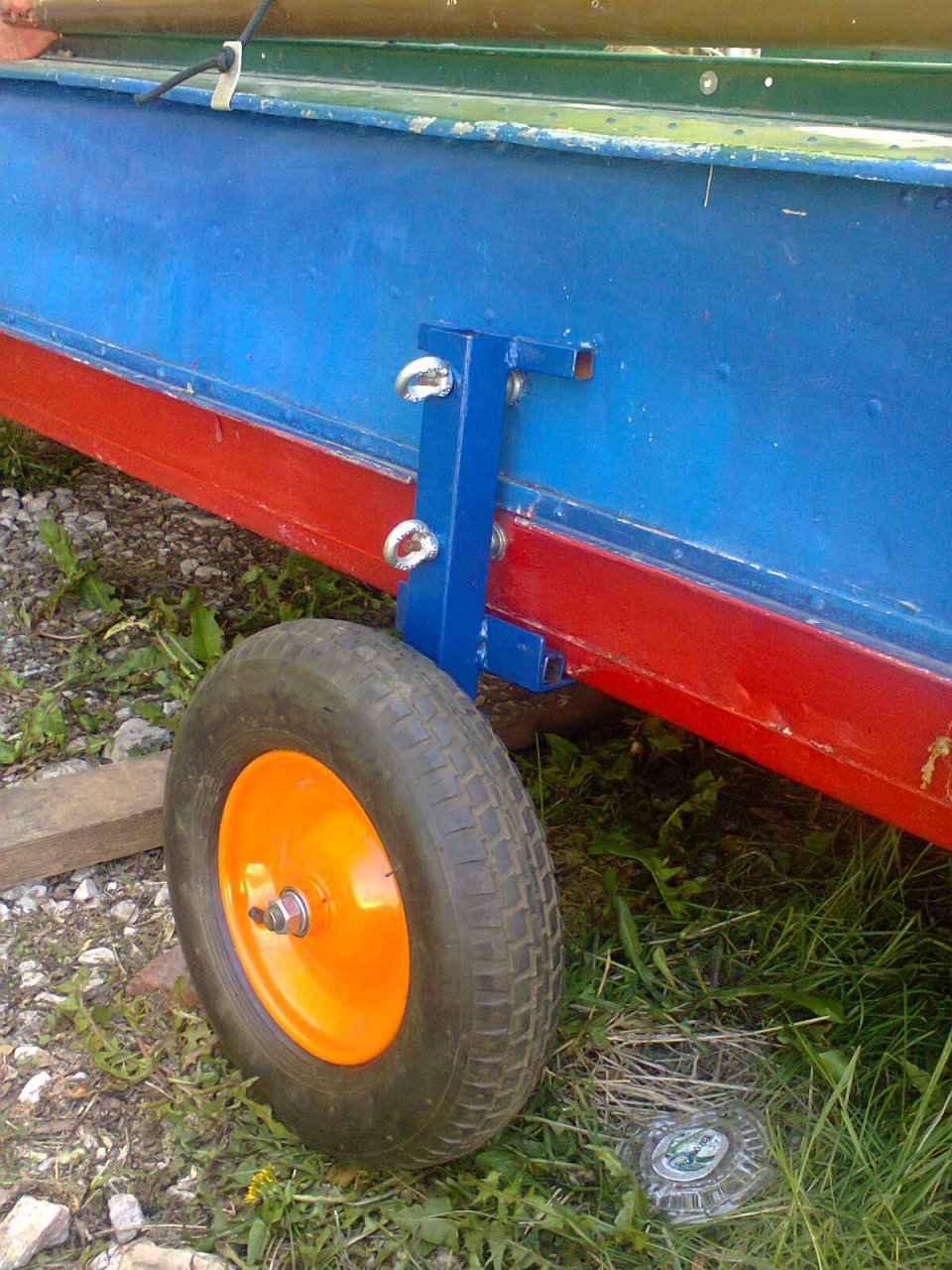

ПЫ СЫ а я свою Пиионерку подготовил к сезону, сегодня завёз "корм" для сударей, мамок, ну и всех желающих, прогулял её по Волге, проверил на протечку - СУХО, не зря корпел три дня на берегу. Изготовленные в прошлом году стойки шасси с колёсами просто чудо, оснащённая лодка, без усилий перемещается и по гравию и по асфальту.
