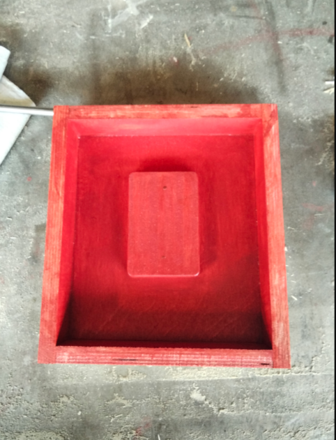

Зашло мине в голову, шо таки мне надо разгрузка...Жилет покупил, уже едет, осталось вопрос с грузиками решить. А шо там решать?! Ну не покупать же грузики металлургу...) Быстренько сваял модель, по размерам в которые продают, прикинул усадку и исполнил на чпу. Сколотил опоку, присобачил туда модель груза 1 кг. Сегодня покрасилась на первый раз, завтра пошлифую, и финишная окраска. Послезавтра на формовке насыплю в это дело смесь, и будет чудесная форма кокильного литья!))

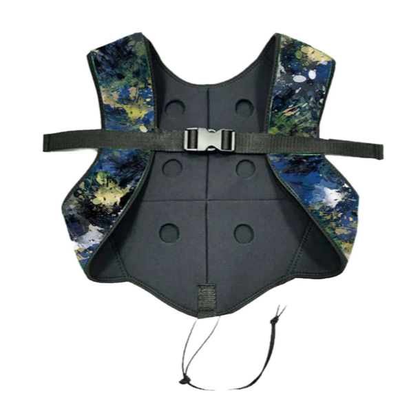

О жилете по подробнее. Фото

Свинцовые лил?

Я вам пришлю фото своих и по форме и по весу. Развесовка должна быть разная. И груза крепить нужно правильно.Почему спросилза жилет? На моём компенсаторе есть несколько карманов специально для грузов. Сбросные, быстро отстёгивающиеся. Покажу попозже.

А форма самая найпростецкая.

Чем тебе килограммовые не угодили?
Один груз у меня 500гр. Снимая и одевая очередной компенсирую плавучесть.
По опыту ещё бы убавил вес груза.
То есть регулировать проще. Вообще не представляю как регулировать 1.5кг. Если мне 500г много порой.
А про жилет одеваю когда 7ку или 9ку. Пояс уже большого размера. Жилет чуть больше чем на фото. С карманами для грузиков по моему на 4 кг общего веса.
А как будет на ремне висеть?
А ты не знаешь, шо такие жилеты сзади имеют хвостик с или пробкой, или кусочком пенопласта. Там сзади есть лямочка под этот хвостик. Вот его и под ремень. Вес распределяют 60% на пояс, 40 % на жилетку. Шоб если сбросил пояс, была положительная плавучесть. Хвостик просто прижат ремнём, они никак больше не связаны. Хвостик надо, шоб жилет по затылку не лупил, или не лез...
