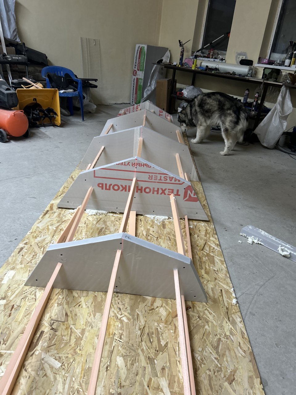

Всем привет! Меня зовут дядя Митя, и я тот ещё фантазёр-конструктор.
Уже пятый год подряд мы с друзьями трижды за сезон ездим на Нижнюю Волгу. Гоняем там на арендованной 8,5-метровой «Тишковке» с «китайцем» на 20 лошадей. Обожаю её — как говорится, «длинна бежит»! Мореходность просто отличная.
Вот эти поездки и навели на мысль: а не построить ли свою лодку? Полазил в интернете, почесал затылок, нашёл канал Александра Голованцева на Ютубе. Начал фантазировать в «Скейтчапе», потом советовался с ИИ и... потихоньку на новогодних каникулах взялся за дело.
Понятное дело, до крыльев ещё ой как далеко. Вспоминаю, что Игорь Негода строил свой болид наверное года четыре. Но я рассчитываю, если не к апрельскому заезду, то к августовскому — точно спустить на воду хотя бы корпус для первых гидродинамических испытаний.

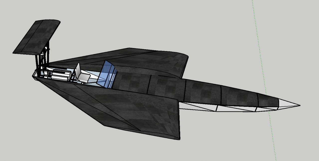

Да конечно нет, 20ку так, проверить не утонет ли Так то это экраноплан, в планах поставить 200ку от хаябусы. По расчетам дипсика крейсер должен быть в районе 170-180км/ч в метре от поверхности
Лавры Алексеева решил поимерить?
26 340
1 456
В универе разбирали эффект экранопланов, Алексеев интуитивный гений. Пиндосы так и не сиогли создать большой экраноплан. Но маленькие у них получились. 2х местный максимум емнип.
