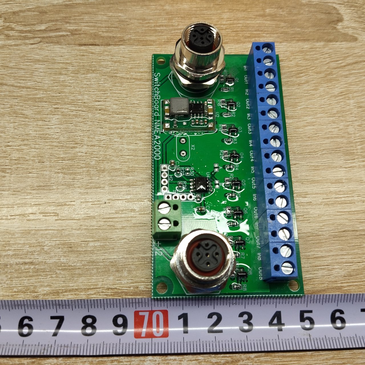

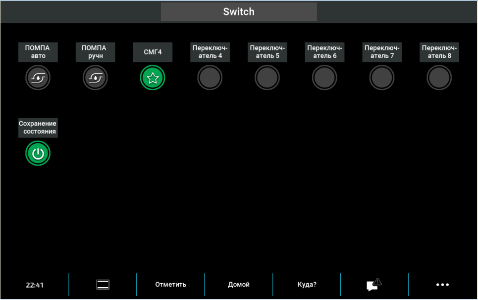

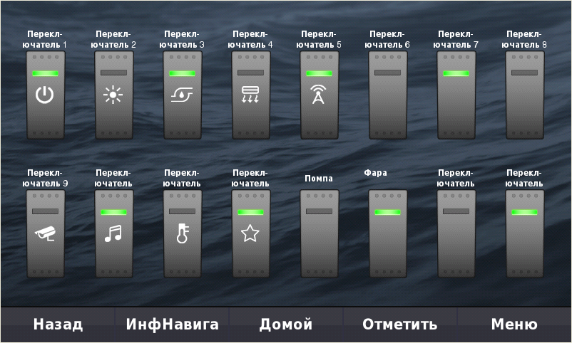

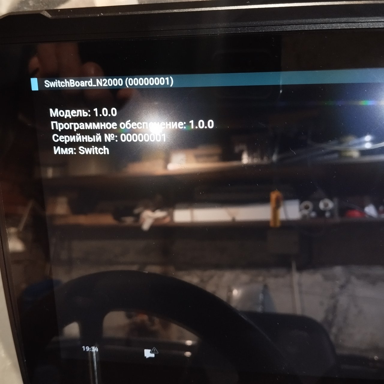

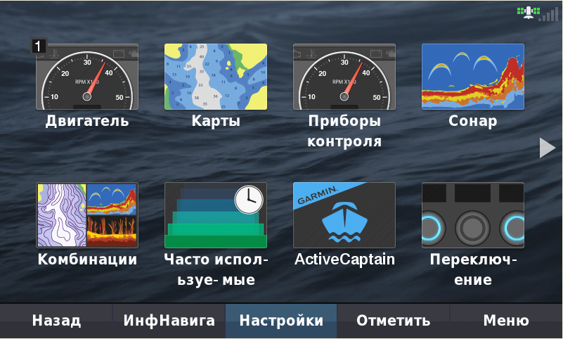

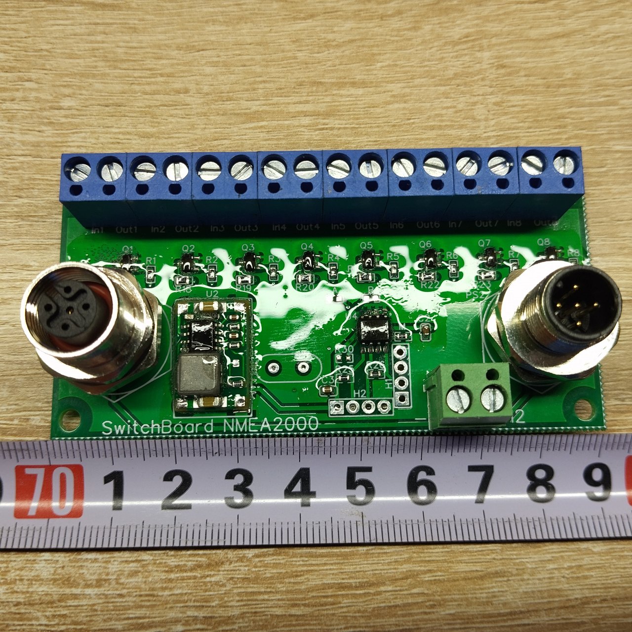

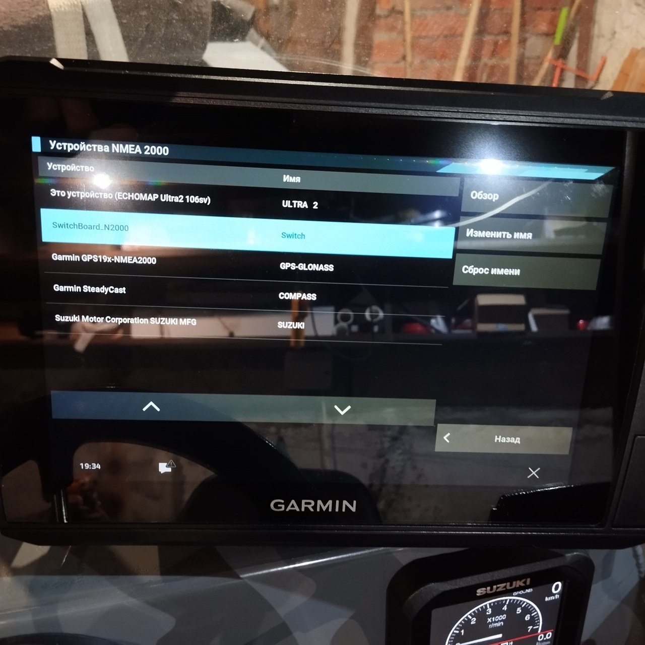

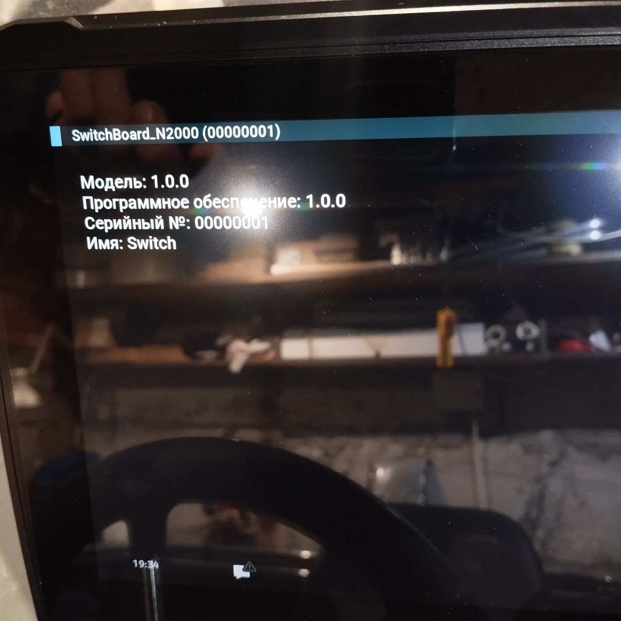

Установил себе в лодку, теперь пытаюсь понять будет ли спрос.
Панель переключателей NMEA2000
После подключения к Garmin Echomap по сети NMEA2000 в меню появится панель переключателей, переключателям можно
присваивать названия, значки и вид.

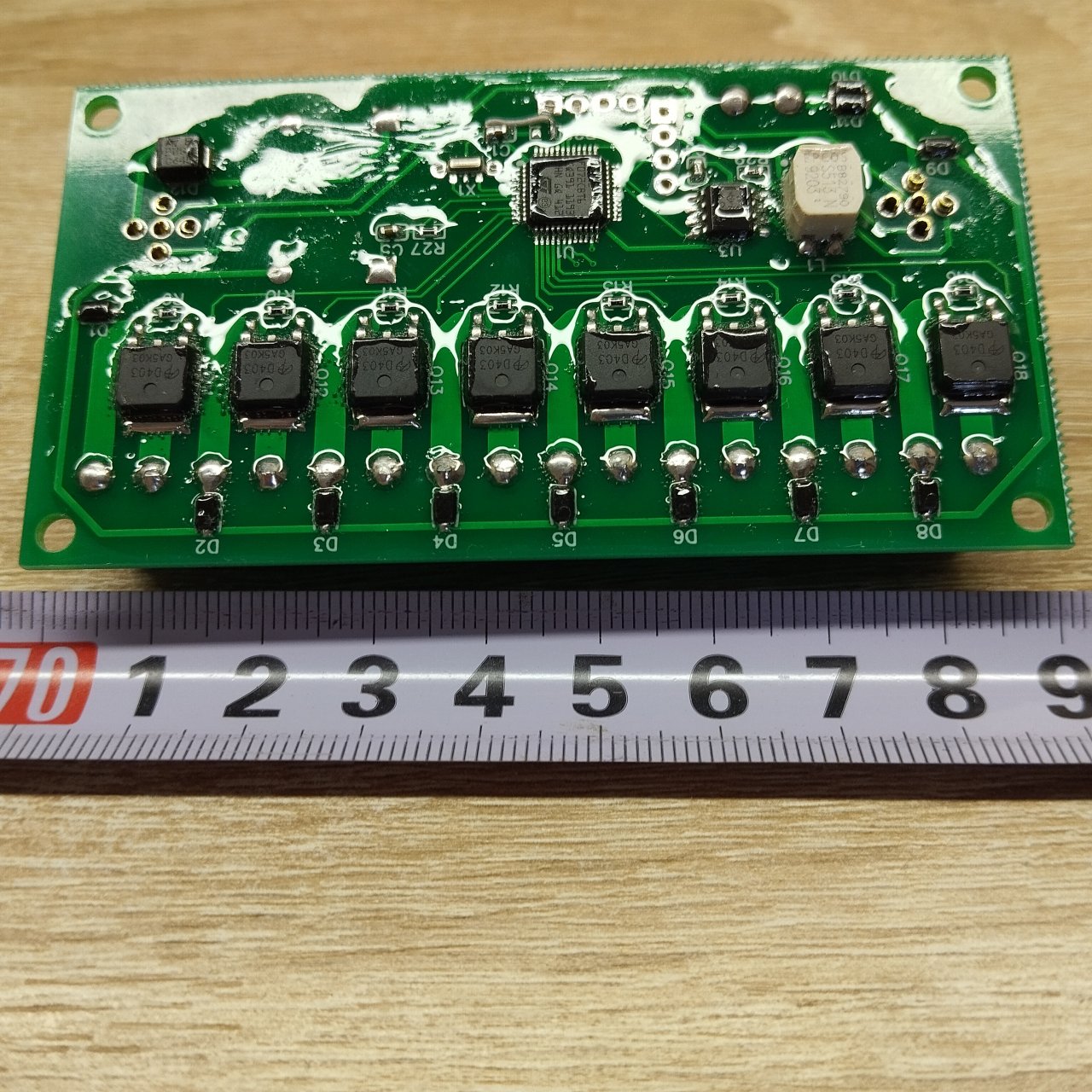

8 каналов реализованных на Mosfet коммутируют +12 В с нагрузочной способностью 50 Вт (4 А).
Есть возможность включить/выключить сохранение состояния (энергонезависимое) всех переключателей (имитация физического тумблера).

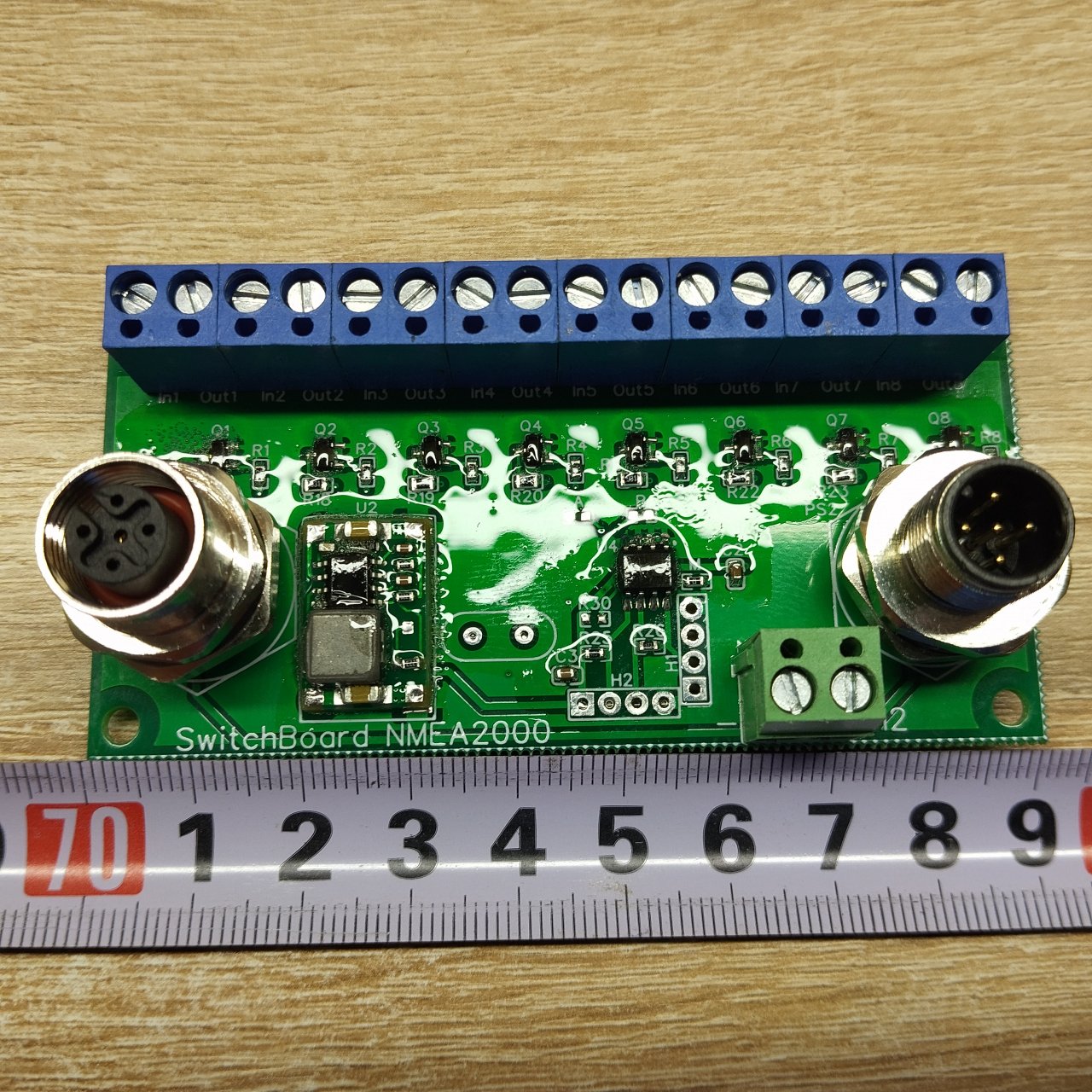

Возможно установить разъёмы NMEA2000 по желанию: 2 Female или 1 Female и 1 Male.
Не тестировалось с Lowrance и другими (нет возможности).

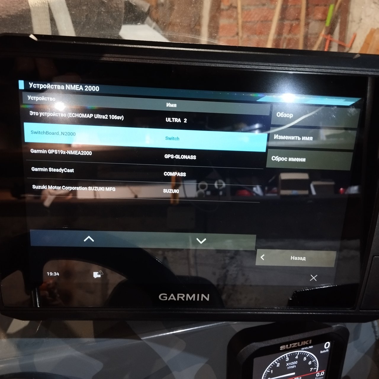

Скрины и фото с экранов Garmin Echomap 7 и ULTRA2
10 109
1 482

Тоесть ,с этой штуковиной подключеную в сеть 2000, на эхолоте появятся сэнсарные кнопки? С физическим управлением на отдельной плате?

Управления по плюсу?
Сколько штуковина стоит? Как менять название икон и кнопак

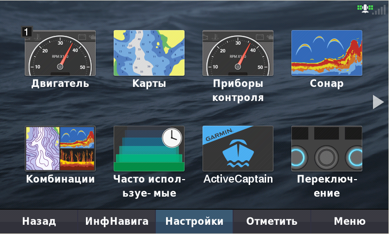

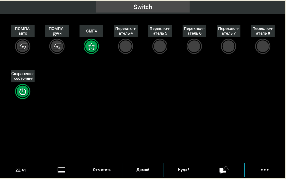

При подключении в сеть 2000, на эхолоте появится вкладка "переключение" с сенсорными кнопками вид, название, значок можно выбрать в настройках (они зависят от прошивки эхолота) т.е возможность подключение таких устройств предусмотрена в прошивке эхолотов. Коммутация по + , при необходимости на стадии производства можно сделать по -. Попадалось в интернете аналогичное устройство с ценой 300 $, ширина распространения таких устройств видимо зависит от размера судна.

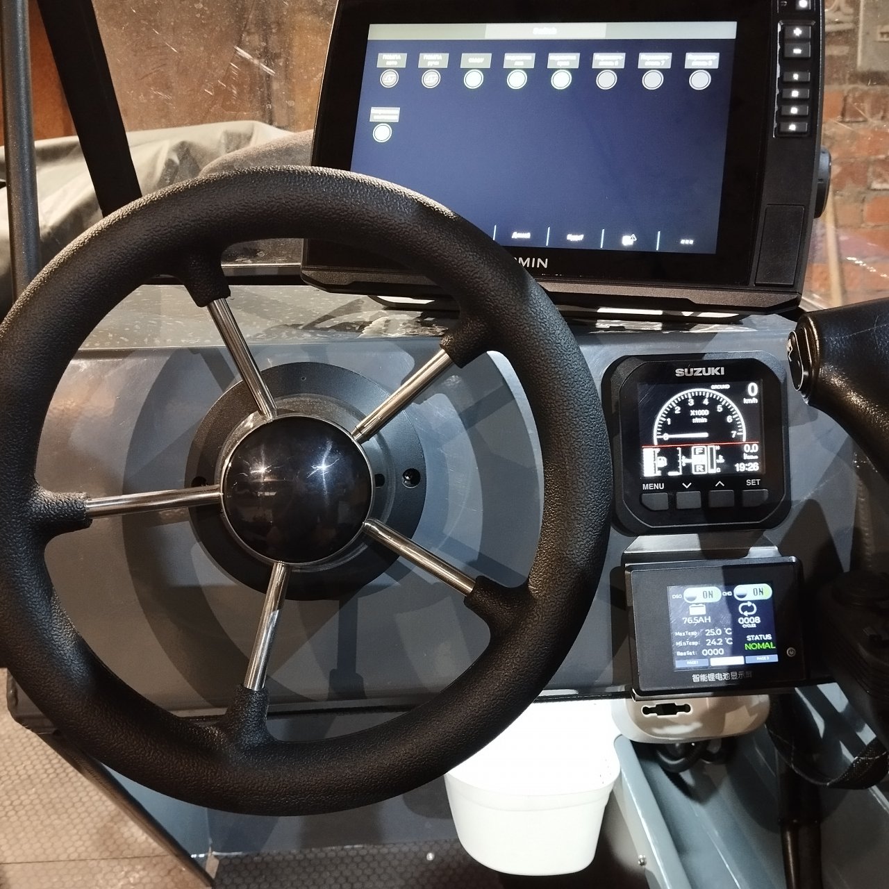

Конечно такую приспособу нужно ставить на катер как минимум более 40фт и скорее всего не к эхолоту а общему пульту управления электрооборудованием. Но вот беда, они все уже давно их используют, а на мелкофлоте что до выключателя тянуться что до эхолота......

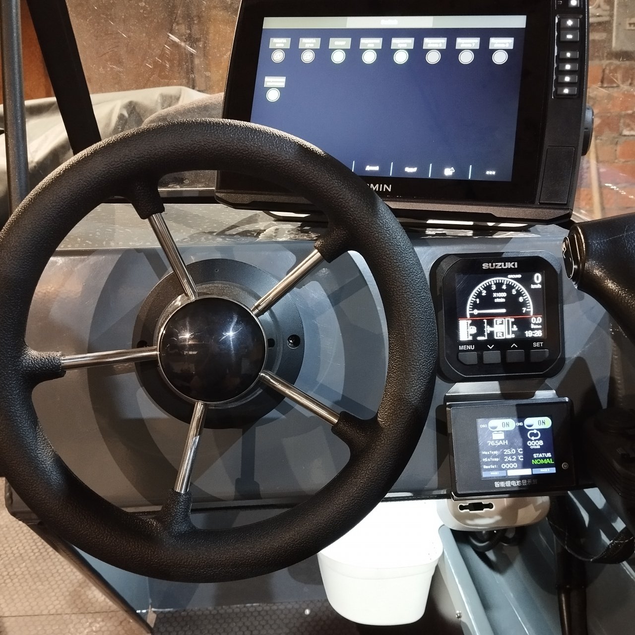

Для меня это единственно правильное расположение т.к слева места нет под приборы, сдвигать штурвал вправо - будет неудобно сидеть и управлять, а если всё таки установить приборы слева то при перемещении по лодке будет риск повредить приборы - проход узкий, консоли узкие.

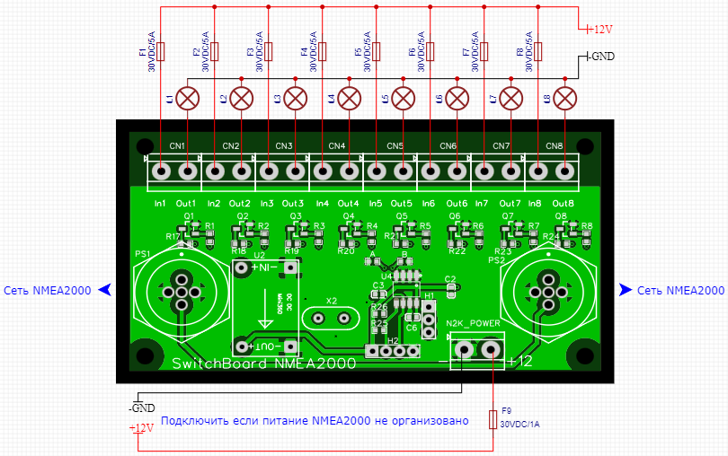

Здравствуйте. К этому блоку, нужен исполнительный блок, чтоб не тянуть провода, передавать исполнительный сигнал по сети к механизму.
Alexsey625
28.03.2013
172
г. Асбест Свердловская обл.
VERTA 400 DC
SUZUKI DF9.9BRS

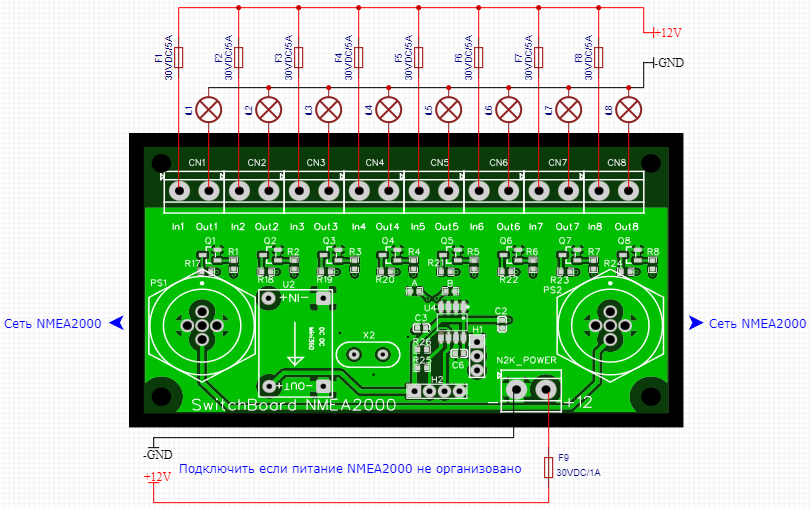

Здравствуйте. Блок целесообразно установить рядом с блоком предохранителей и к нему подвести сеть NMEA2000, сам блок способен коммутировать ток (+) 4А в длительном режиме, 8 выходов (на транзисторах AOD403). Если сеть NMEA2000 ещё не организована то нужно подать питание как на схеме и установить резистор (терминатор) 60 Ом (резистор приложу если требуется).
