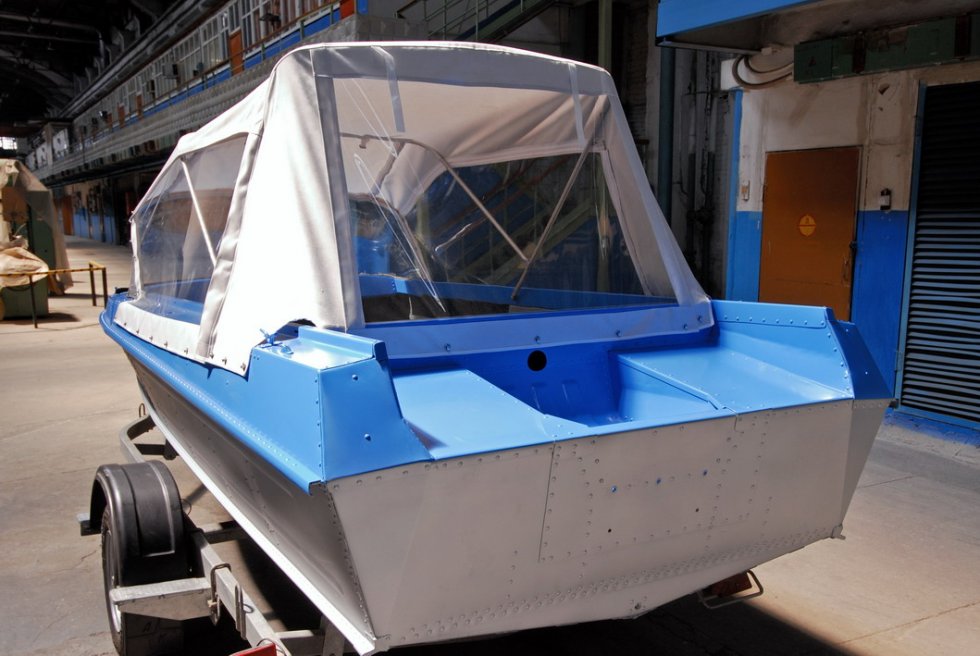

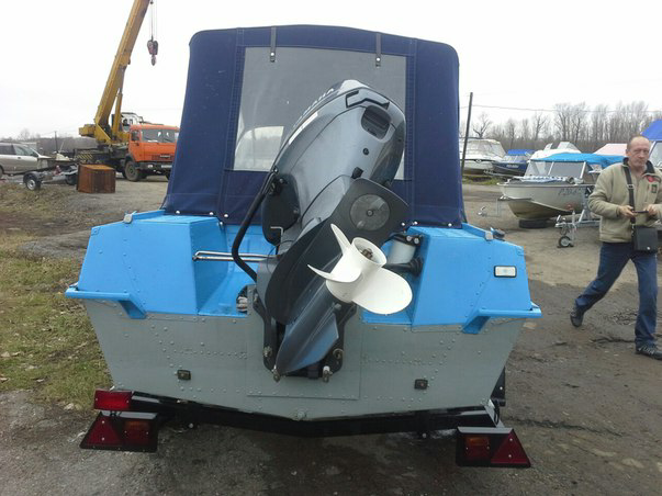

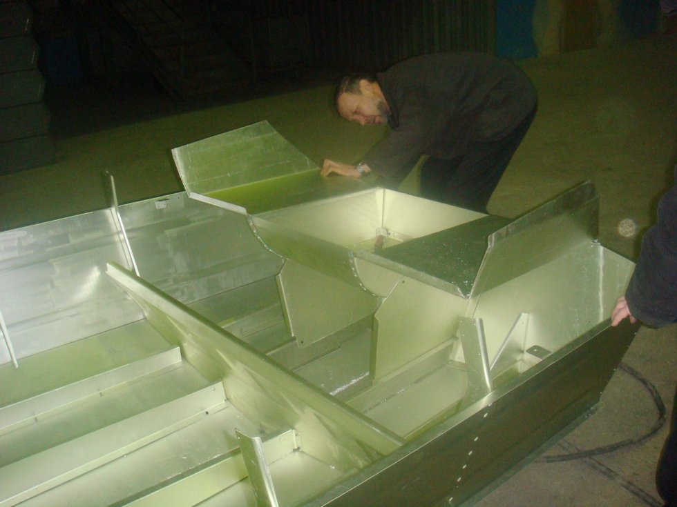

Фото К5М5 есть но немного. Там ничего такого сверсекретного нет. По опытным работам транец по моему требованию доработали. Пришлось 9 шпангоут пилить и делать надставку изгибая её для правильного угла установки мотора, далее уже внутри сделали диафрагмы идущие от того же 9 шпангоута к 8 внизу приклепали их к существующим лонжеронам. Т.е. старые диафрагмы переставили на паралельные лонжероны, а кривые под старый рецесс вообще убрали. Вверху рецесс сделали маленьким под один мотор, остальное зашивки...
Те диафрагмы-лонжероны которые идут как усиление 9 шпангоута как раз и легли в основу транца К5М7, я ниже добавлю много фоток и от К5М7.
Вот еще инфа! а этом прототипе, почитал выпустили 1! испытания она не прошла ,еще заводские фото

Вот еще последние потуги завода.
Вот транец готовой К5М5, внизу видно что шпангоут сборный, вверх он уходит под другим углом, а к бортам снова подгибается, тем самым нам не пришлось изготавливать новые бортпанели и все остальное что от К5М4 используется...

А мне нравится новая силовая конструкция , она правильная в отличии от традиционной на 5М-4 , всегда приходится доделывать .
