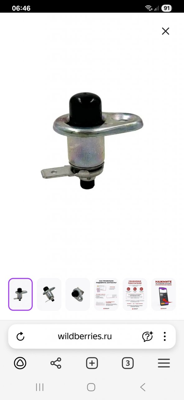

Всем доброго времени суток! Хочу установить кнопку с чекой безопасности на вихрь. (мотор с родной дистанцией на лодке Прогресс-2).
Эти кнопки и чека к ним продаются в интернет-магазинах, выбор большой от разных производителей. Но честно говоря, по фото, на вид они какие-то ненадежные, пластмассовые и на ютубе много роликов где люди жалуются что они закисают и не срабатывают, окисляются контакты итд.
Не хочется ставить барахло одноразовое. Может кто порекомендует проверенный качественный выключатель. А вообще у меня идея, использовать для этой цели плунжерный вытяжной выкоючатель (без фиксации) сделанный в ссср. В нормальном корпусе с хорошими контактами. Может ктото подскажет марку такого выкоючателя советского, который можно приспособить?

Делают чеку из дверной кнопки Жигулей и др. советских автомобилей. Что свет в салоне включает при открытии дверей.

Вазовский концевик двери у меня постоянно окислялся помню. Егл периодически наждачкой зачищать надо было помню. И из-за этого сигнализация глючила. Его или облудить надо или заменить на например от Дэу Матиз. У Матиза он в защитном резиновом чехольчике, да и материал самих контактов другой, не окисляющийся так как на ВАЗе. А цена не намного больше.
