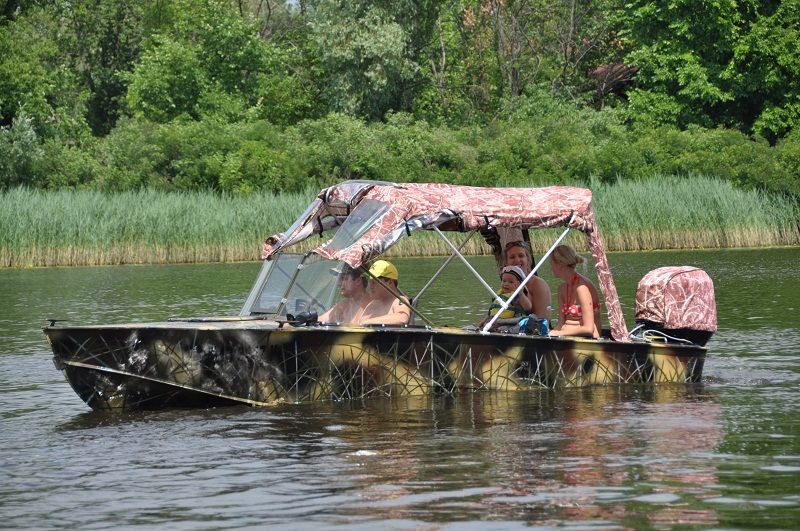

день добрый, на выходные старшего сына вывозил на остров с друзьями, у него днюха была, так вот загрузил 600 кг, 14 винт не подходит, на глиссирование вышел только когда двое на нос вылезло и то с таким трудом, задумался взять еще винт себе, вот только думаю 12 или 13, хочу в магазине договориться оба взять и попробовать
вчера, когда последний рейс делал домой, загрузка была 300кг, так вот я обогнал казанку 5м с сороковкой сузуки, казанка пустая а вот винт 13 у него стоит, обогнал медленно но уверенно, этот факт меня порадовал

маннол сказал(а):
день добрый, на выходные старшего сына вывозил на остров с друзьями, у него днюха была, так вот загрузил 600 кг.....
Интересно бы посмотреть на осадку Прога с 600кг на борту. :?
просто Андрей
24.05.2012
1 915
91
РТ, Казань
Grizzly 580
Mercury 100
Четверка с полтиником 4тк и четырьмя людьми на борту. :?

просто Андрей сказал(а):
когда винты выбирать буду, сфоткаю
