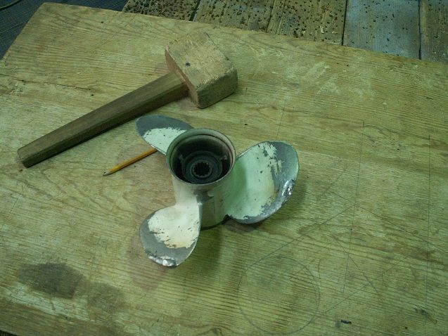

В идеале 13-й сточенный по диаметру на 10мм.И лыжника хорошо выхватывает и скорость максимальная,даже жрет меньше.
907
Серёж, если не сложно фотку сточенного винта плис :yes: Пока неспеша выбираю между ProPuls и Н13"(Н14") :? :)
13! Про пульс -классный винт, но дорогой... :good:
Не советую...имхо КПД должен упасть и расход ГСМ повыситься.
Проще винт с другим диаметром купить,чем оригинал уродовать!

Эдик сказал(а):
Эдик КПД винта на разных скоростях и оборотах разный.Ты про какой КПД:для какой скорости и каких оборотах идет речь?Я поделился,как не меняя винта можно на груженной лодке и лыжника вытащить и скорость на несильно груженной лодке почти остается как на целом винте.А то что я уменьшил площадь диска винта(т.е.его сопротивление),на расход ни как не повлияло.И вообще,я свое мнение некому никогда не навязываю.И пишу только то что сам проверил и испытал.А ты прежде чем заявлять такой большой аудитории-это прошел?
У меня ямахи нет и винт мы делали другу(к нам пол города везет лодки и моторы на ремонт и тюннинг)Этот винт мы портили года 3 назад.Но как раз сейчас он у нас,хозяин принес на ремонт,говорит,что какие винты не ставил-этот самый ходовой,выкидывать жалко,надо реставрировать.Вот реставрируем.Когда доделаем попробую не забыть выложить фото.

зуша4 сказал(а):
... реставрируем.Когда доделаем попробую не забыть выложить фото.
Заранее спасибо. И если можно дорисовать обрезанную часть лопасти для наглядности :yes:

Ну уж извиняйте,но обрезанную часть я уже не найду.
