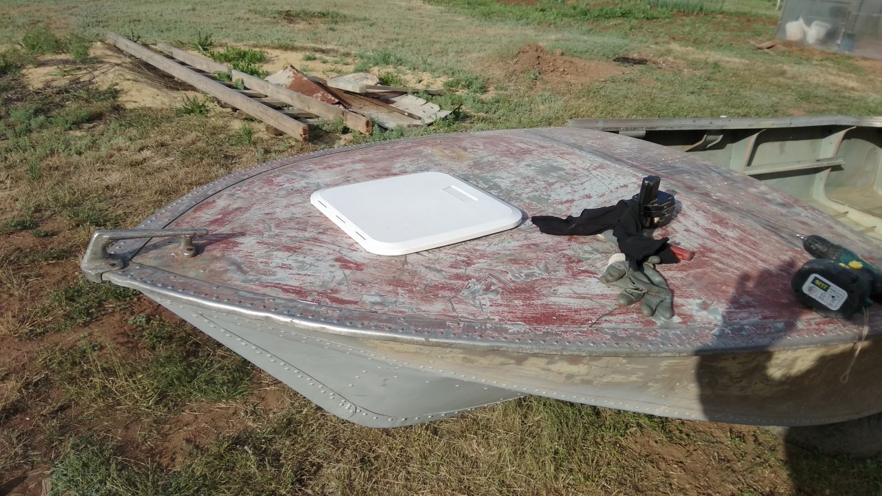

Коллеги, доброго дня.
С винтом в предыдущей теме вроде определился, продолжаю усовершенствование )
Хочу врезать люк в носовой палубе, т.к. бывает необходимость убрать куда-то часть вещей, когда еду на рыбалку с напарником.
У кого был такой опыт, какие плюсы и минусы установки люка, будут ли какие то проблемы из-за нарушения целостности носового блока плавучести, как повлияет на прочность палубы (возможность ходить по ней) ?
И какой люк выбрать - металл или пластик ? не будет ли греметь алюминиевый люк ?

Приветствую. Ставил себе пластиковый и забивал практически полностью пеноплексом. Оставалось место положить три жилета и якорь.Понял что задумка так себе. Пластик постоянно гулял и в швы попадал песок. Сделал вывод, что если нужно больше места, то нужно корыто побольше. До ТО не дошло дело, продал. Лучше поинтересоваться в местном отделении ГИМС прежде чем делать изменения. Помимо того с сентября много изменений в законодательстве как их будут читать ГосОрганы большой вопрос...

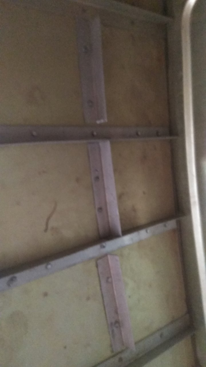

Врезал пластиковый люк,
брал на интернет магазине Алигатор, по размерам щас не вспомню, но становся он туда как раз, без пила силового набора.
5 сезон полет нормальный.
Выход к носу через калитку, усилилял уголками
265386
В носу всегда теперь лежит комплект жилетов, удобно(как запас плавучести).

Смотрится хорошо. Он герметичный? И палуба не поминается, если наступать возле люка, на Люк?

Палуба по умолчанию проминается если не усиливать. :) Люк входит без резки силового набора.

У нас ГИМС на обь1 не разрешает люк. Только если переоборудку делать. Но и понять их можно бак плавучести должен им и оставаться. Места в шилке реально не хватает под всякий шмурдяк. Тоже себе хотел сделать после то, но не довелось продал лодку. И люк ближе к носу ставить вид какой-то не ахти, а ближе к стеклу набор резать . придëтся решать чем жертвовать. И да однозначно алюминий если уж ему (люку) быть.

В последнем общении с ГИМС даже не про обь1 разговор был. И инспектор прямо заострил внимание на этом. Именно про Обь, говорит на палубе должен быть круглый лючок а туда ставят нормальный открывающийся. И потом психуют когда их на то заварачивают.
