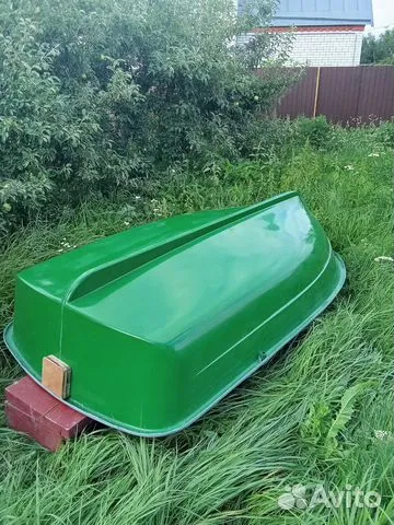

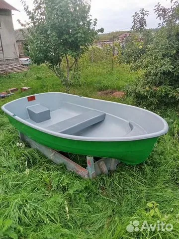

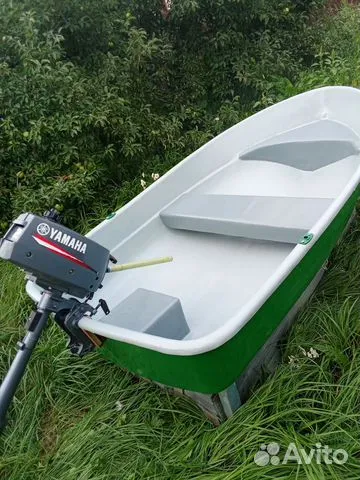

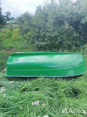

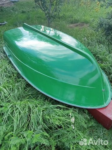

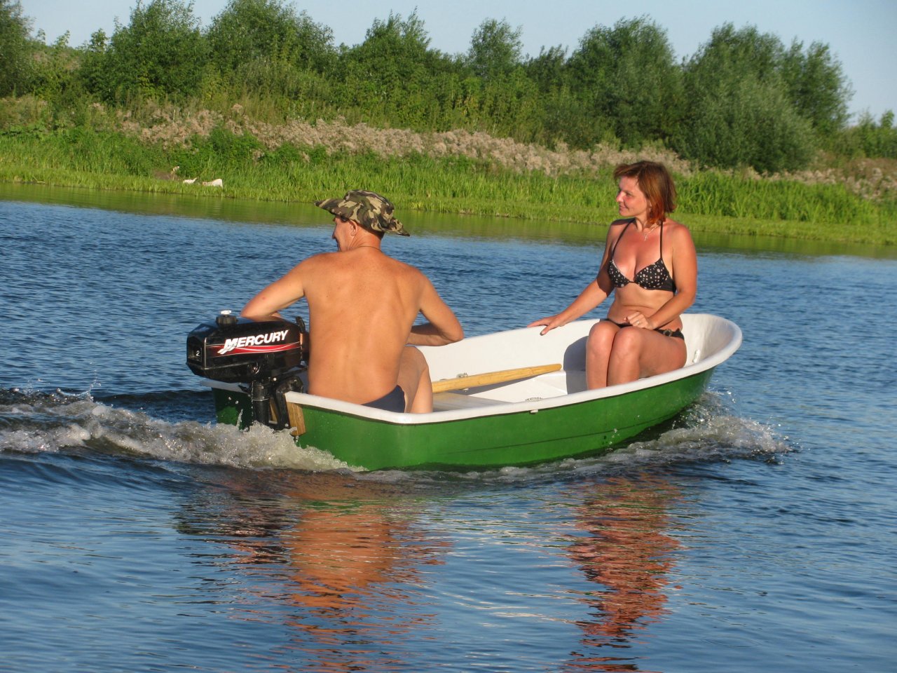

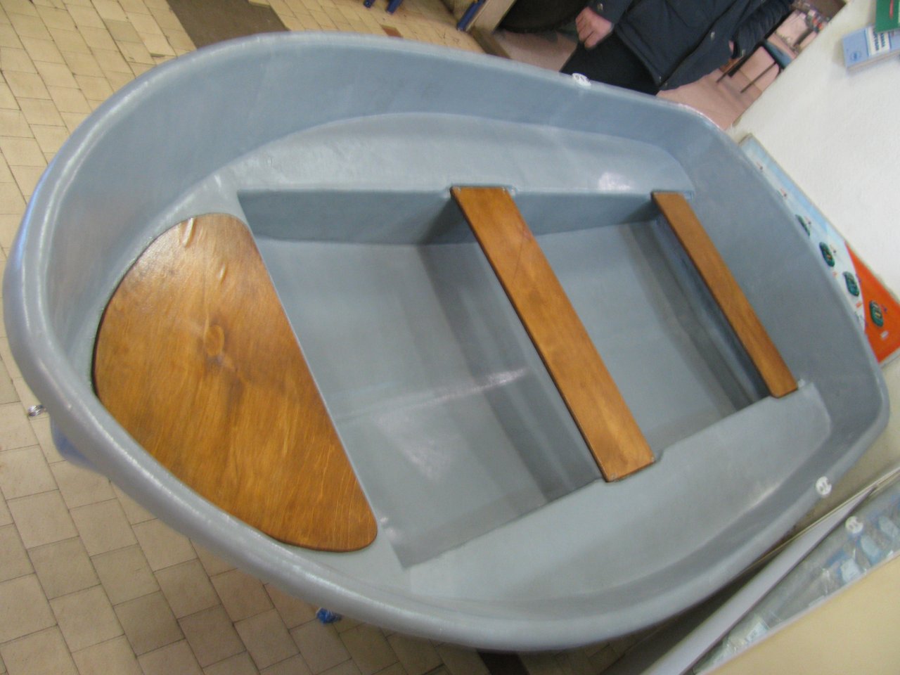

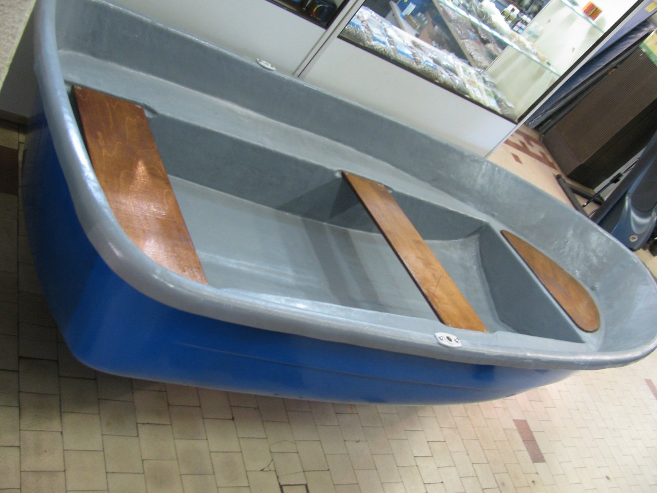

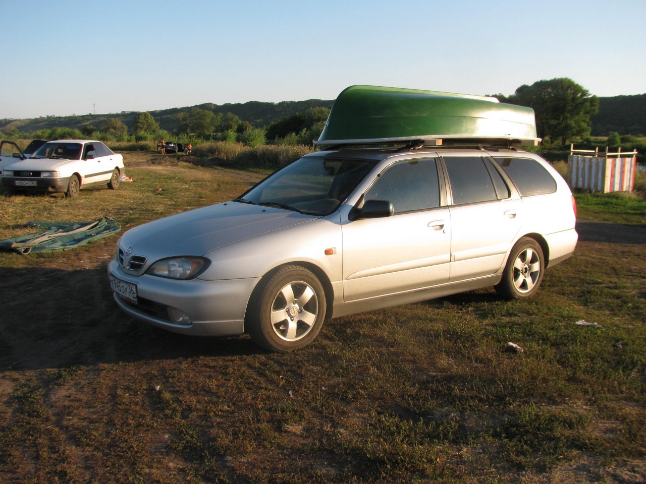

Гребная лодка для рыбалки, прогулок и кемпинга. Картоп, перевозится на крыше авто. Длинна 250 см ширина 120 см борт 40 см, вес 30 кг. Стеклопластик из импортных материалов. Можно поставить мотор до 2,5 л.с.. Двухместная, грузоподъёмность 300 кг. Непотопляемая. Весла могу сделать по договоренности

То-то и оно. Закидывать лодку даже в 30 кг на крышу в одно лицо - то еще удовольствие. Так что для этих дел сейчас больше ПВХ-лодки идут.
Бред.
А закидывать певх тем же весом-лучче што ли?
Эту хоть зато качать не надо,и ресурс корпуса сафсем другой...на солнце не долбанет...

У вас на фото рулевой сидит на табуретке-псевдобанке. Почему бы не сделать полноценную скамейку там от борта до борта?
Дмитрий, присмотрись-рулевой на минибаночке сидит, а мотор смещен к борту-может так ракурс играет, но даже при этом мотор обнимать приходится
При этом, на фото где просто лодка-усиление под струбцины мотора, по центру-именно там где эта баночка :D;)
265431
Вячеслав, может на самом деле лавочку в место банки сделать? Под ней и рундучек герметичный можно организовать ;)
Поначалу я делал именно так, но в процессе гребли сидя на средней баночке гребец не может выпрямить свои ноги - они упираются в кормовую банку, далее, под мотором в одиночку всё равно приходится пересаживаться на среднюю банку и ставить небольшой удлинитель на румпель для нормального дифферента на ходу. Будет ещё удобнее, если положить между средней и кормовой "псевдо-банкой" короткую доску для рулевого. Есть план сделать на пробу лодку без средней банки (поперечной) , а ставить одну продольную между носовой и кормовой "псевдо-банками" станционарно. Но была ещё одна версия лодки с продольными рундуками по бортам.
Попробую найти старые фото.

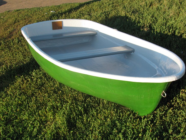

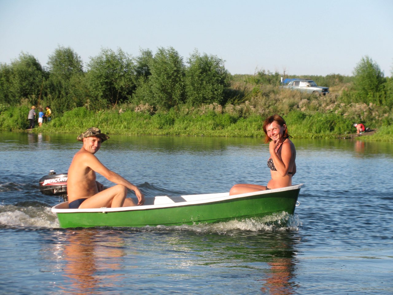

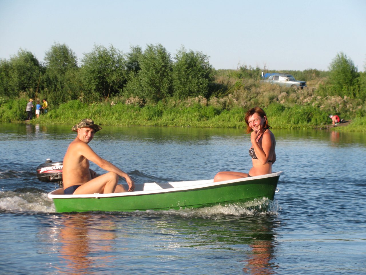

Вот.
Не зря старые лодочники говорят, что чем меньше лодка, тем сложнее её спроектировать.
Прежде всего, "Водолей" - это гребная лодка. Сейчас под "мелкомотор" я делаю моторное каноэ "Стрелец 460".
