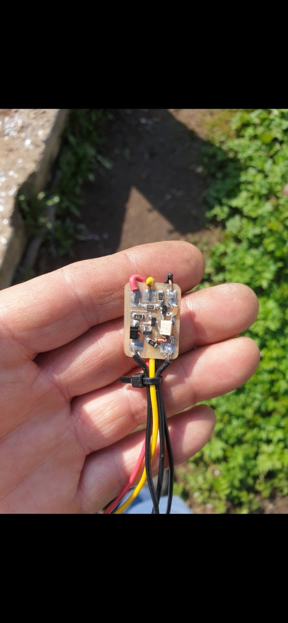

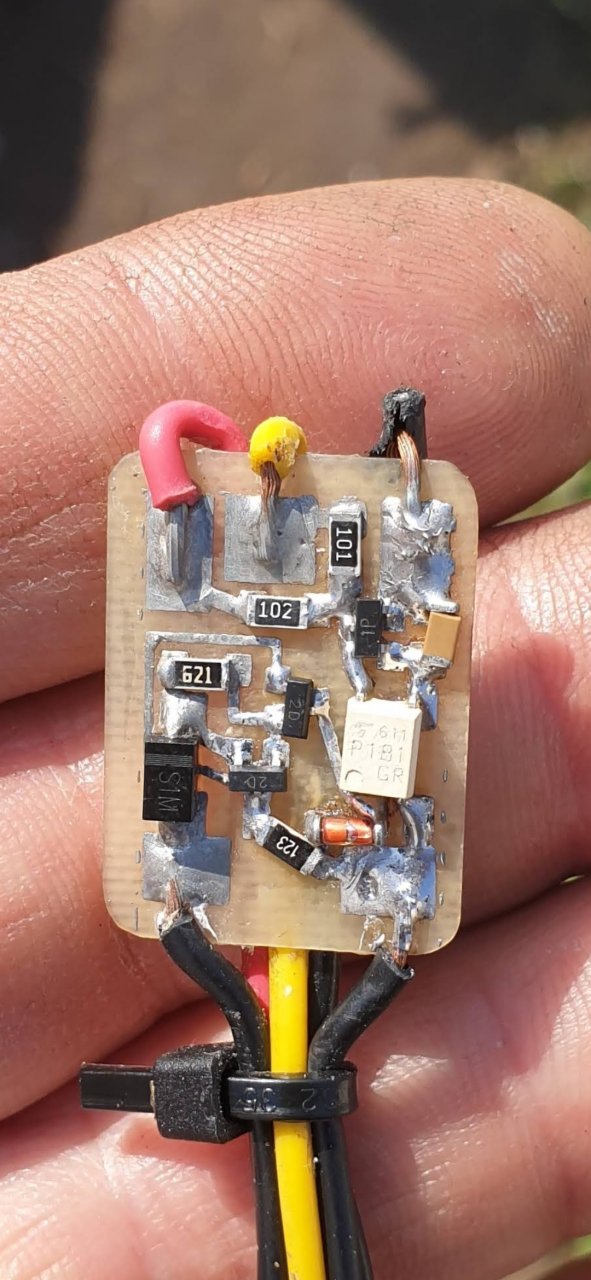

Вот, на фото схема Василия собрана мной, может не попьешь недели две ,спаяешь, чтоб руки не калбасились :hahaha:
Делов меньше чем ты ноешь , только с Василием прокансультируйся,работала на хонде:good:
Делов меньше чем ты ноешь , только с Василием прокансультируйся,работала на хонде:good:Посмотреть вложение 263930Посмотреть вложение 263931

А тебе что то говарит СПРОСИ У ВАСИЛИЯ? ты же даже понятие не имеешь что тебе я прислал :hahaha::lol:
Так если Василий скажит что будет работать, может конечно пару деталющек поменять придется, то ваз тохометр утопи, потом купишь эхолот любоватся будешь находкой на дне, :hahaha:поставишь кусовский китайский тохометр
Хотя о чем это я, тыже паяльник в руках держать не научился
