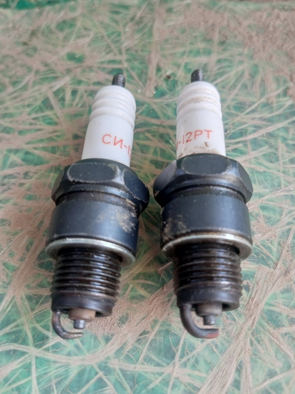

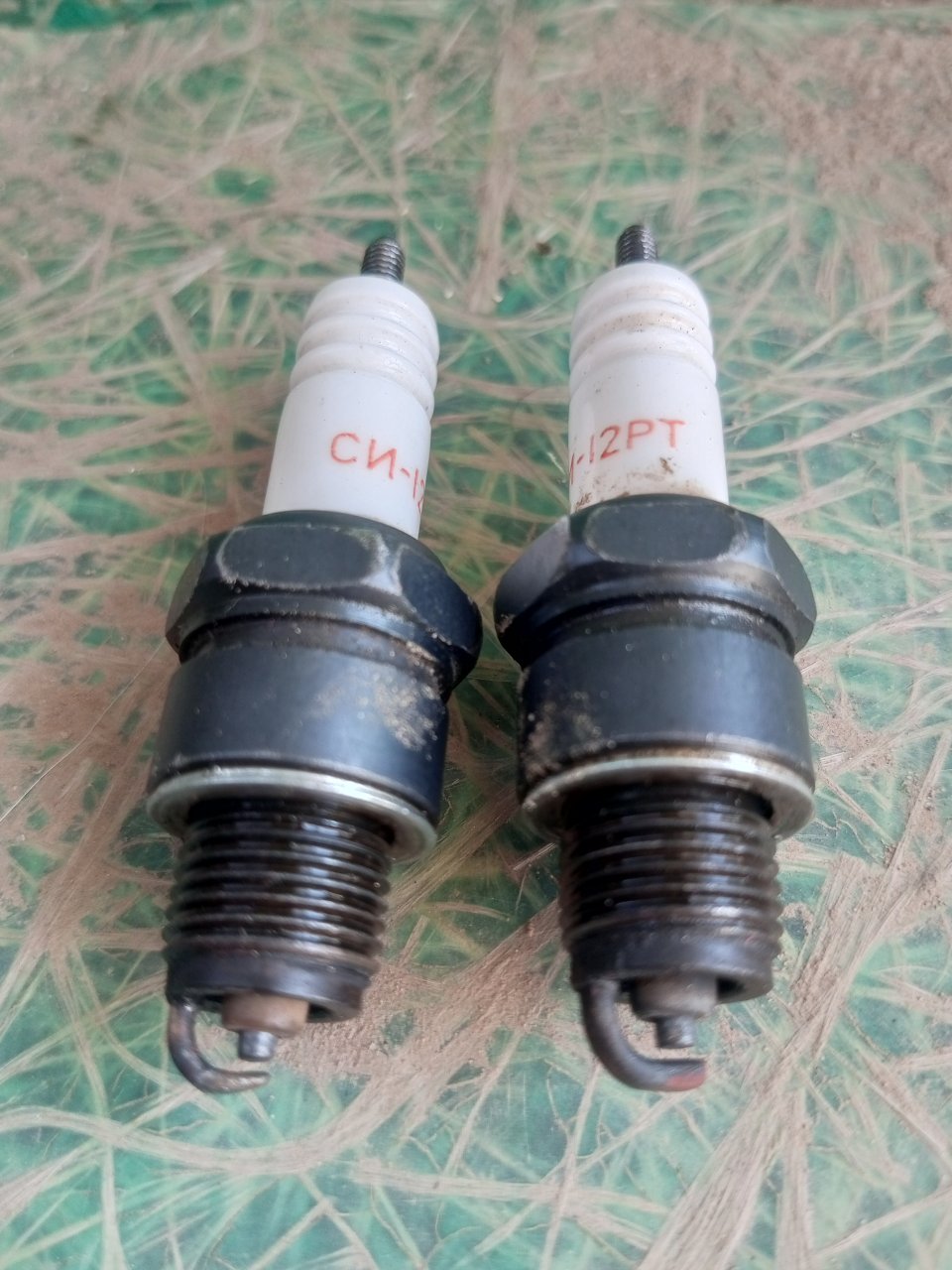

Хорошо виден обгар электрода.Это свеча верхнего цилиндра(левая).Уже счистил окалину,в которую превратилась часть кончика электрода.
на свече нижнего электрод цел.Но,уже вздулся.И красноватый оттенок кончика.
Налицо локальный перегрев электродов,от чего и появляется калилка.Но,вот отчего?
Свечи не новодел.Свечи новье.отработали максимум 2-2.5моточаса.
263881
ставил и другие(а-17,а-14,мисо,хола,нжк-6,а-11,а-23),бестолку.Даже хуже.на них калилка появлялась моментально,стоило лишь дать больше 2/3 газа.
Но,электроды не обгорали.Может быть просто не успели...

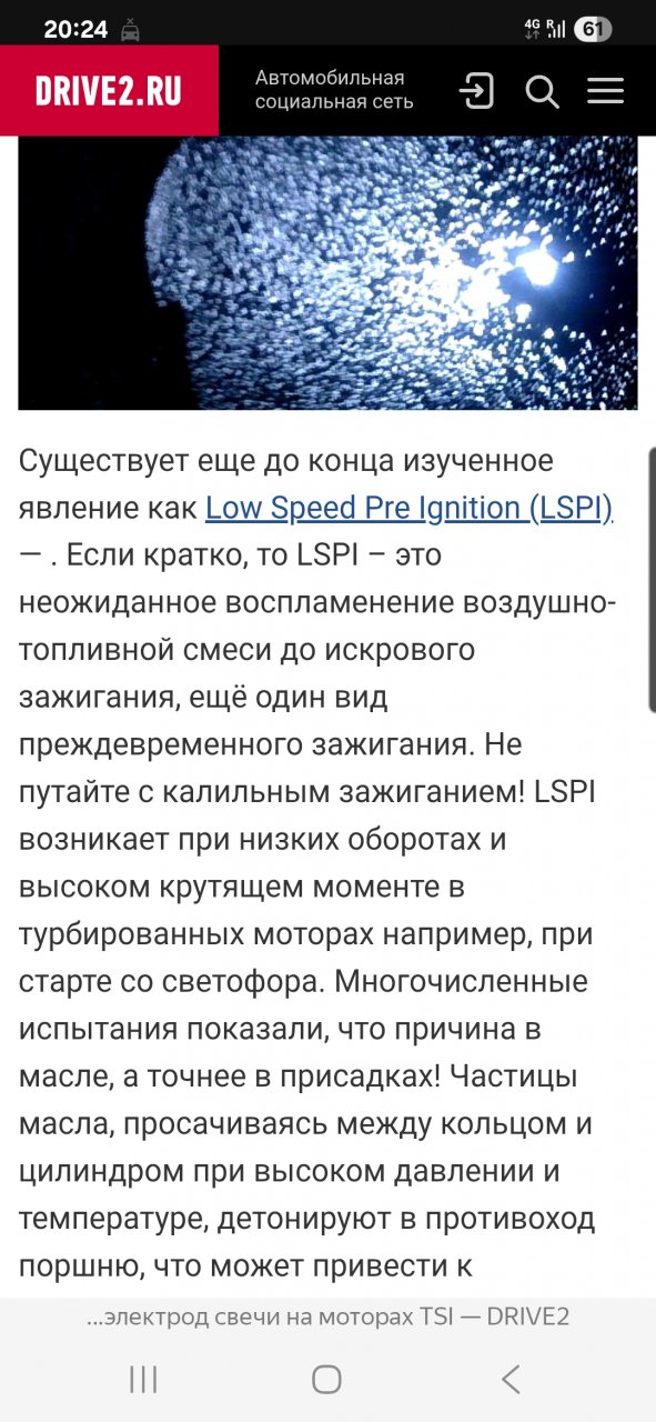

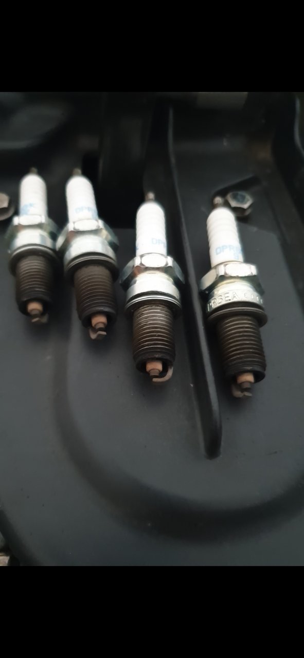

Вот опять мои, но уже на нормальной смеси, и ничего не обгорает, но нет масла в бензаке, и степень сжатие выше, температура горения тоже выше
263893
1 889
Ради интереса загуглил, вот чего еще пишут
263894

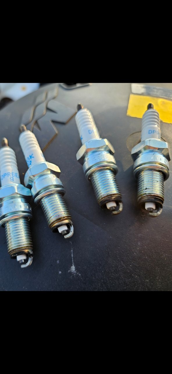

Вот например мои, на обедненной смеси, все с электродами впорядке, у тебя же масло в бензаке,
Масло роли не играет. Просто есть свечи, а есть изделия для затыкания свечного отверстия. :hahaha:
