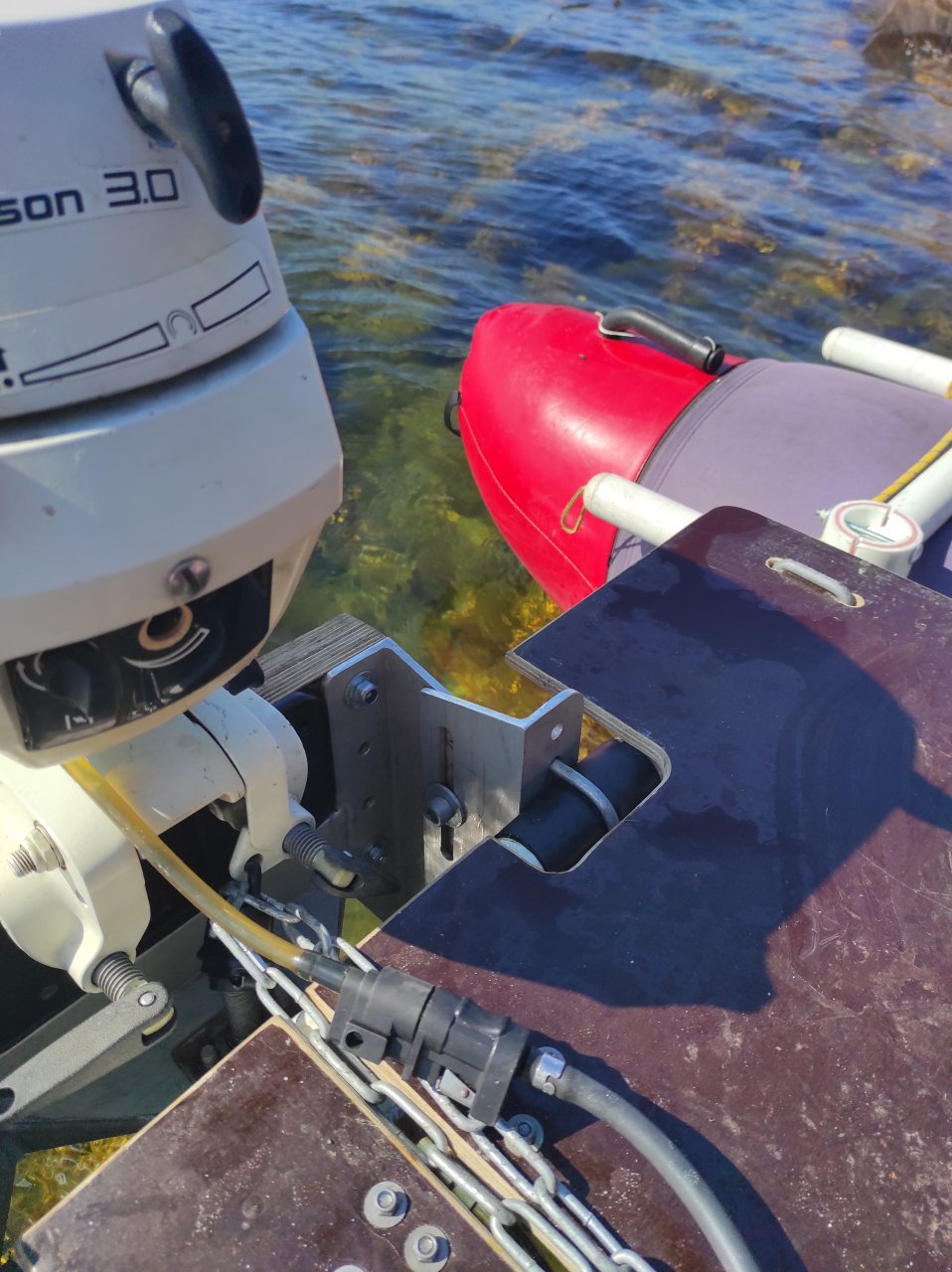

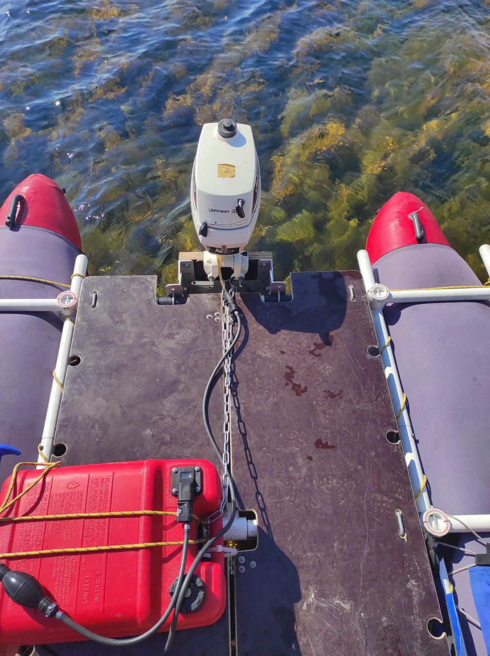

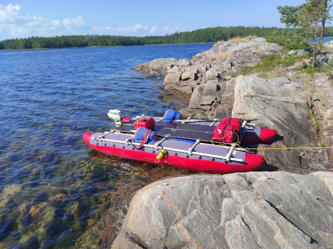

Да все работает слава богу, хотел просто в ремкомплект бросить, на всякий пожарный, но судя по всему, только крыльчатку можно заказать, моторчик зверь, очень понравился прошлым летом ходили на нем по Керети и Белому морю.

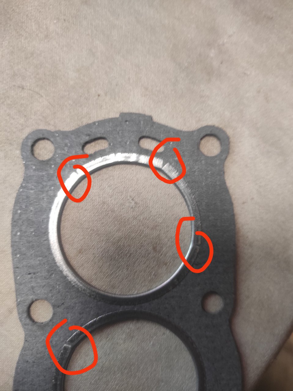

А моя четвёрка чёто выёживаецца...Заводится нормально, но после прогрева и включения передачи, при добавке газа просто захлёбывается и глохнет. Видимо не очень хорошо карб промыл...
ставлю на подсос воздуха колен вала

самый дебильный карб. без вскрытия заглушек не прочистить. ванна не помогла
Абсолютно в дырочку. Трубку без снятия заглушки очень сложно, практически не реально прочистить!

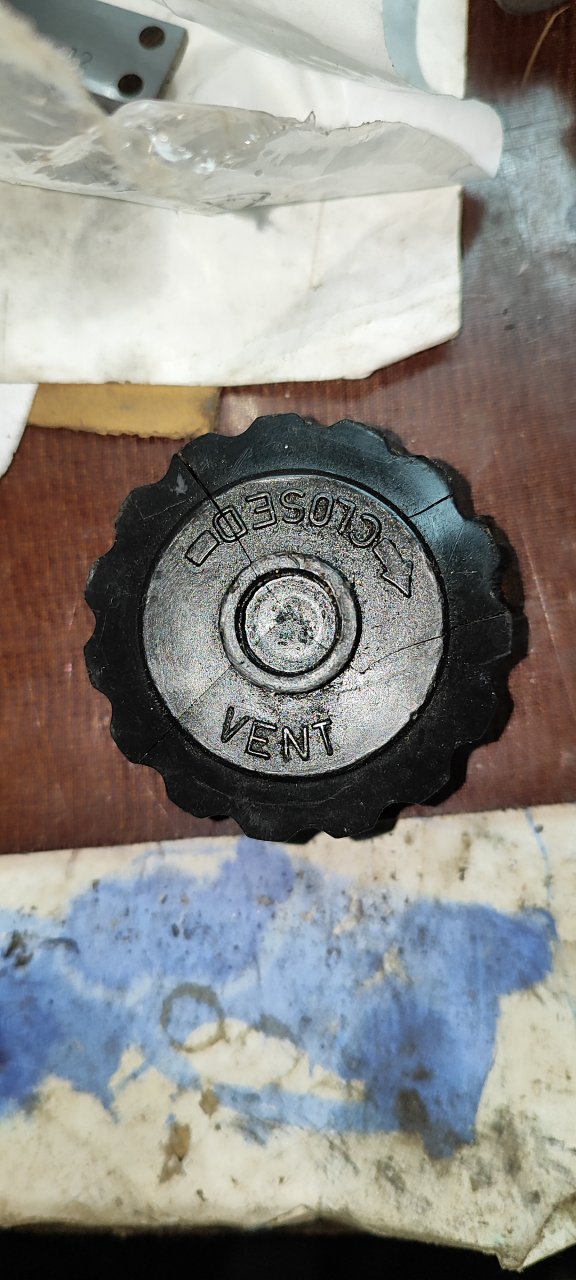

Развалилась крышка встроенного бачка johnson4, подскажите от чего можно подобрать?

Как она могла лопнуть?! Залейте тудой клей цианакрилат, и проблема решится...
Не будет держать пробовали не один раз. Бак и крышка изготовлена типа полиэтилена не статичного. , ПВХ, ПЭТ,поликарбонат не склеивает. Баки можно запаять, на них написано , что за пластик. Обычно с убитых полоски режут для спайки. На Озоне полно разных марок прутков для пайки.
