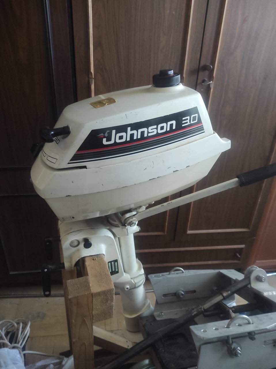

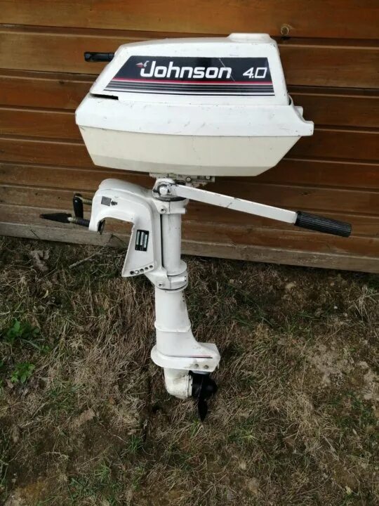

Вопрос к знатокам, в чем отличие 3и от 4и, и можно ли 3ку разрушить в 4ку.
Посмотрел по запрастям поршни вроде одинаковые у них...

Я не особо знаток...У меня четвёрка, но 90х годов. Но помню, что эта лавочка занижала мощность своих моторов. И если поршни одинаковые, то и моторы одинаковые. Продувка у них точно одинаковая, то есть фазы те же, поэтому лишним коням не откуда взяться.

Ну может настройка карбюратора, жиклёры, или клапана?

Карбюраторы в этих моторах стоят простейшие. Поплавок, эмульсионная трубка и жиклёр качества смеси. Всё. Лепестковые можете посмотреть, проверить угол отклонения. Об этом был ролик на ютубе. Могли и придушить...

Информация особо не нужна. Моторы эти делались в расчёте на американских дебилов...Тех, кому пишут, что нельзя сушить кота в микроволновке. Поэтому поломать там что то очень надо постараться.

Регулировка заключается в отвернуть жиклёр качества смеси на 1,5 оборота. Что считается средним, и достаточным для завести мотор. Болячка вашего мотора может быть в зажигании - повреждение катушек от старости. Катушки продаются на Али.

Мотор работает, на всякий пожарный купил уже комплект электронного зажигания, прост интересно в чем там отличие между 3кой и 4кой... А может и нет их, и это просто маркетинговый ход....

блоки разные. четвёрок было два варианта.

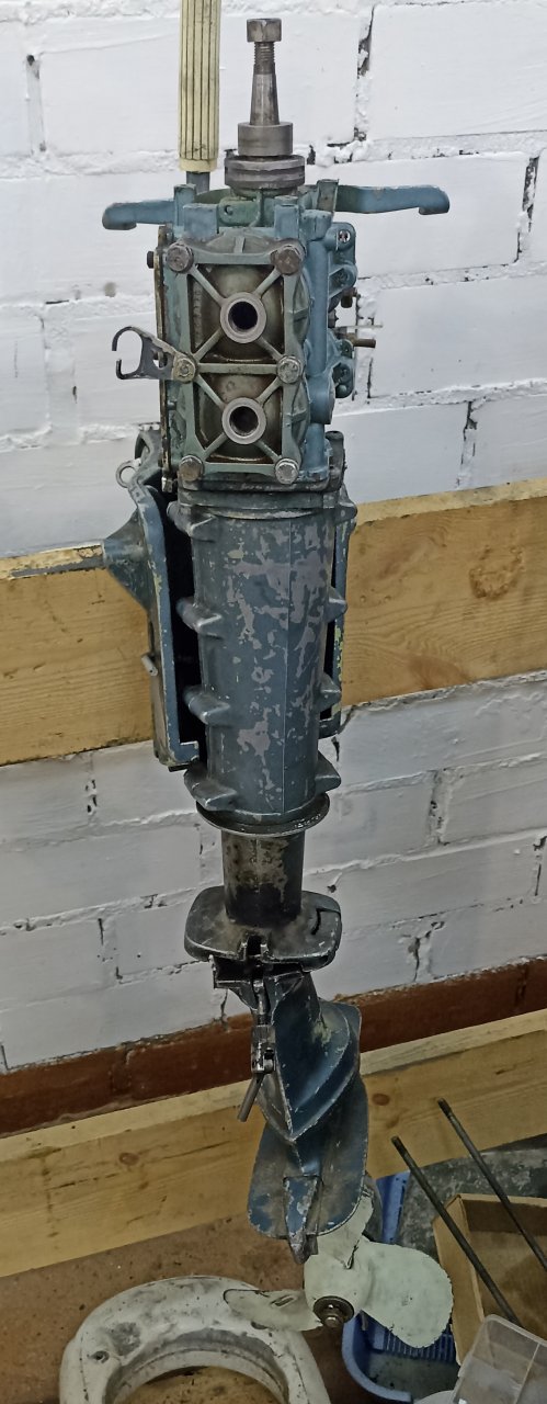

Добрый вечер. Кто сталкивался с. Evinrude yachtwin со складной ногой? Не могу снять голову с сапога, в месте складывания ноги на вертикальном валу типа шпонки, снять её тоже не получается.
Есть такой же, но нога не складная, на нем голова нормально снялась.

В общем фигня какая то, пошерстил деталировки, от моей тройки, поршни кольца, колено, взаимозаменяемы с четверками!!! разных годов
Блок действительно почему-то только на одну эту модель!!! Больше ни с какой другой тройкой и четверкой не взаимозаменяем...
Но если поршни и колено взаимозаменяемые с четверками, значит кубатура одинаковая?

Есть такое чудо в идеале.Только кофра нет. Ни одного подшипника в нём. Изменены окна. Плоская ГБ! Кубатура соответственна другая.Снять струбцину. Снять две половины на сапоге. Голова на 4 точках. Лет десять назад разбирал.

Тогда очевидно, что мотор придушен клапанами.

А какой интересно должен быть зазор в клапанах на 4етверке? Может знает кто?

Само правильно будет поставить эти ограничители от четырки, потому что этой информации видимо нет в доступности. Ну, или колхозить методом товарища Тыка.

На 18-20-25 также одинаковые.Клапанные крышки разные по диф. Сравните на сайте по номерам блоки 3-4. И соответственно клапанная крышка другая.Диф.другой,карб другой.

Головка блока тоже с рядом 4верок взаимозаменяемая....
А какой зазор в клапанах на четверке должен быть, может кто-нибудь знает?
