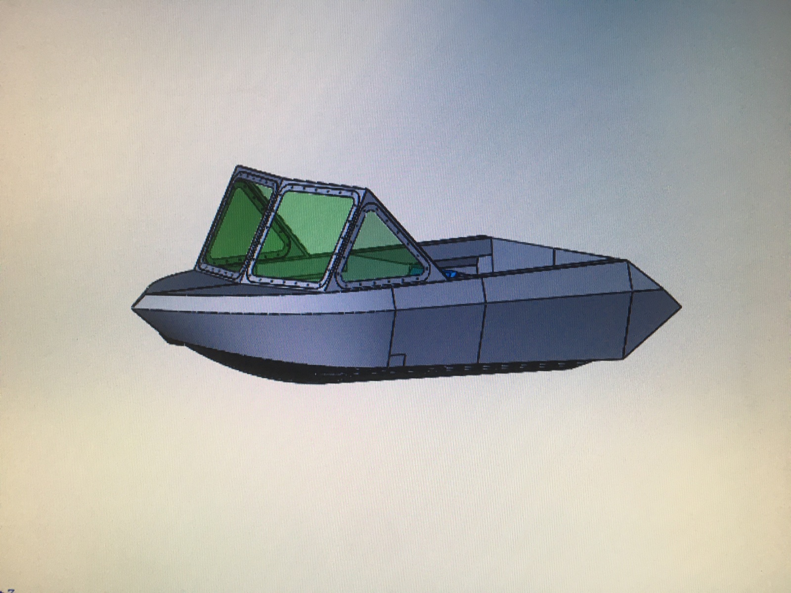

Однако через пару лет опять загорелся и на этот раз интересно было построить самому. Применив новые технологии солидворкса макет на мой взгляд получился уже получше.

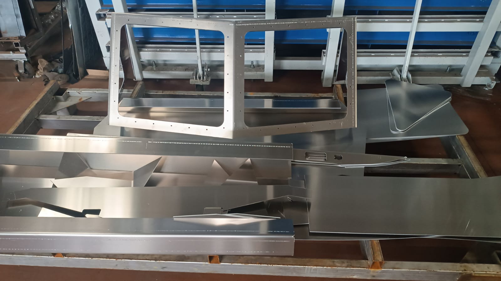

Само днище из экономических соображений исполнено из 4мм амг6м. А борта и остальные дитоли из амг3м 3мм. Листы идут 3х1.5 метра поэтому вся чертежная конструкция была скукожена с коэффициентом 0,9 чтобы раскрой влезал в этот формат. Нашел недалеко от дома чуваков с лазерной резкой и они благополучно всё вырезали и частично погнули.

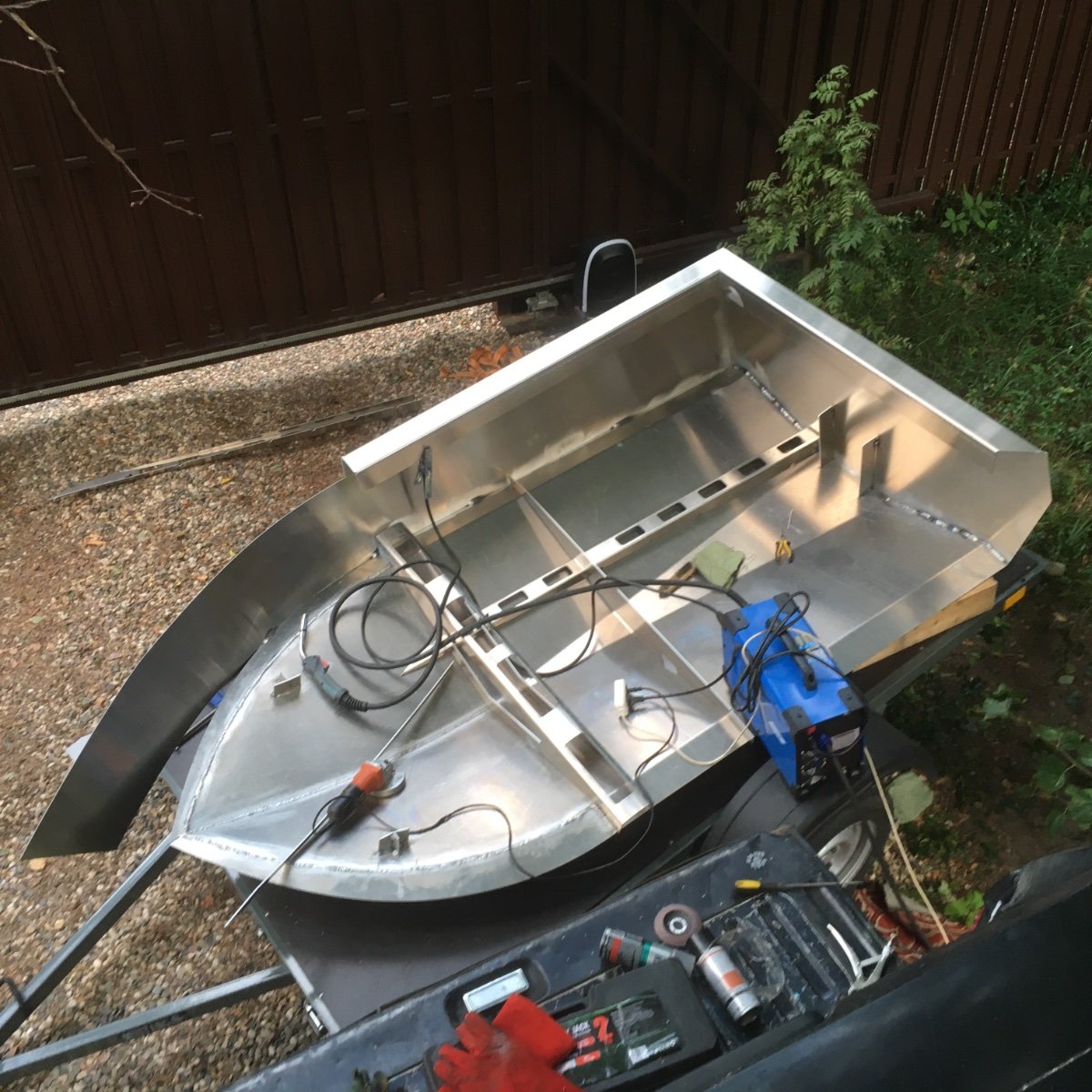

Далее купил простенький полуавтомат с пульсом, аргон и погнал тренироваться варить
Так как швы оставляли желать лучшего проваривал снаружи и внутри

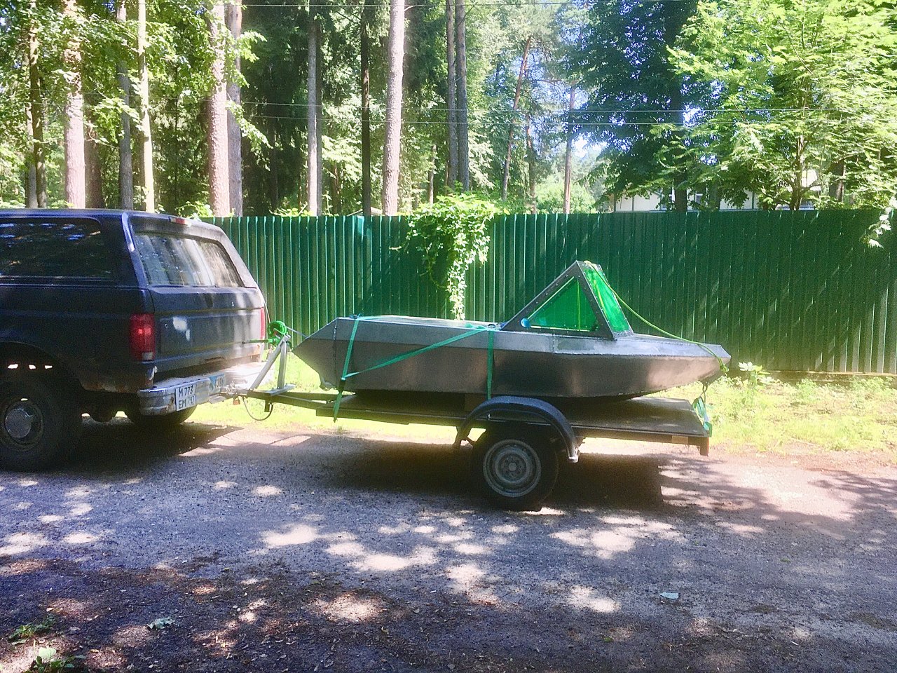

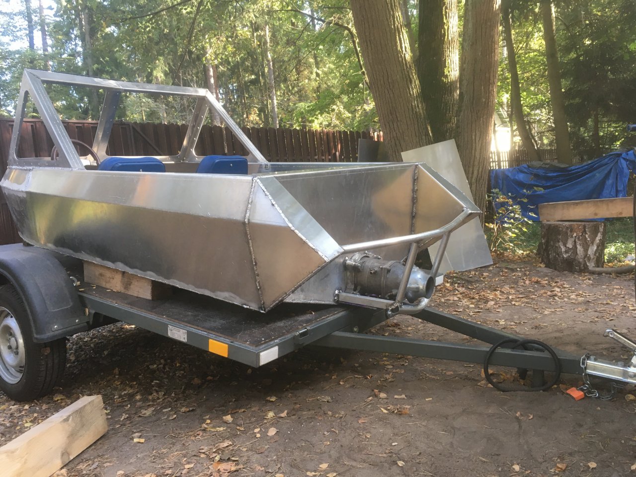

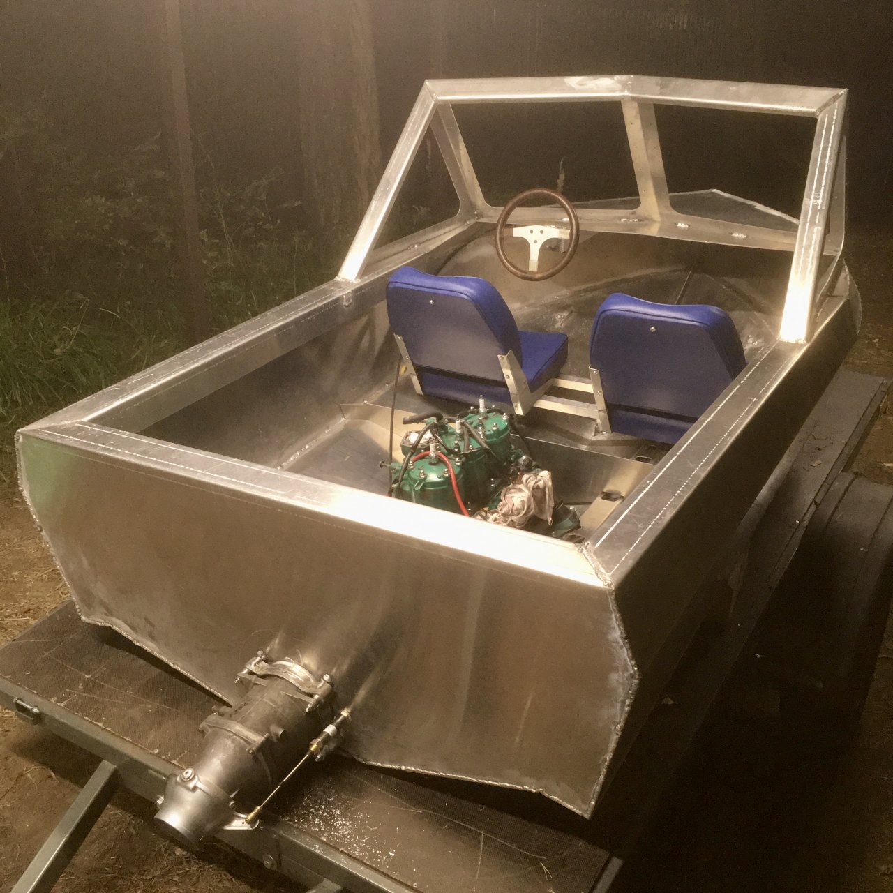

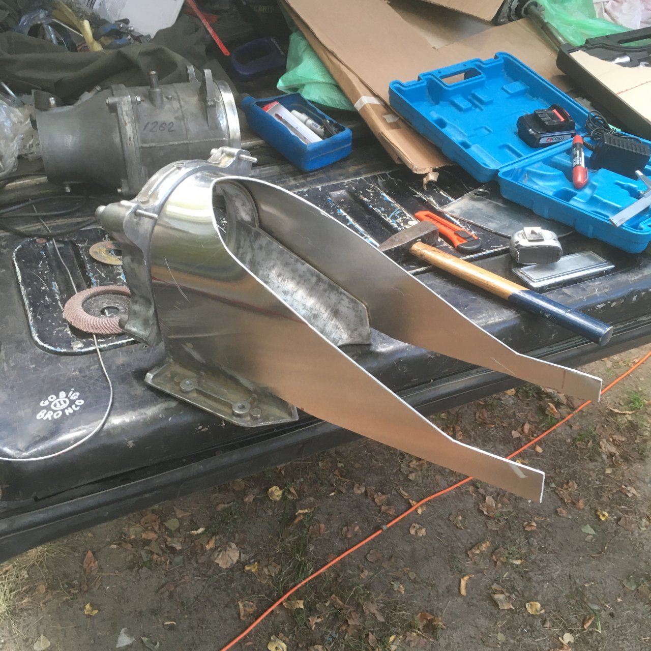

Удалось упаковать повертрейн без подрезки привода и всё встало достаточно компактно. Согнул водовод вокруг аргонового баллона:
262969262970262971

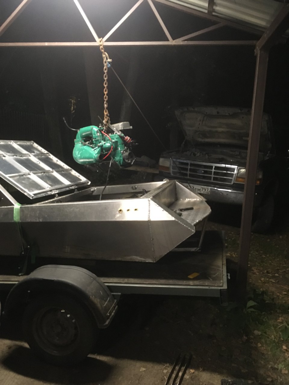

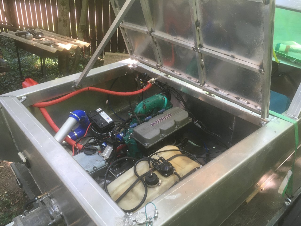

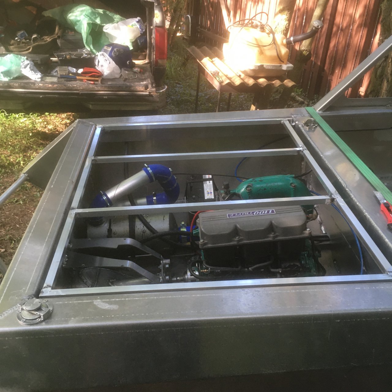

Далее загрузка мотора.
262972

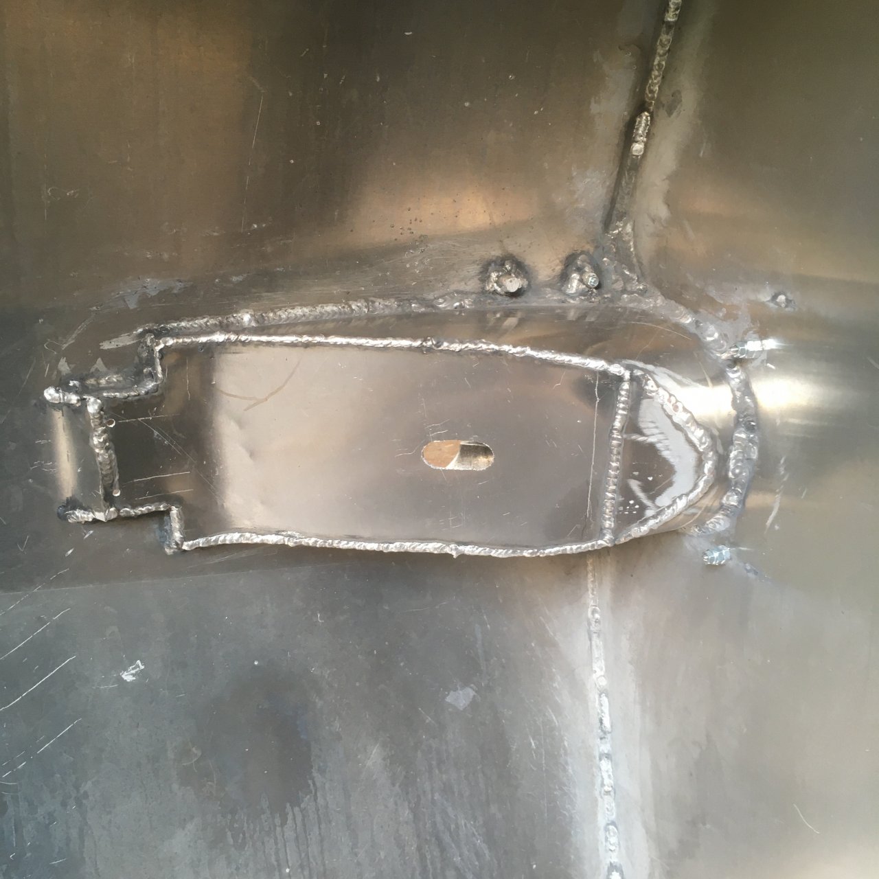

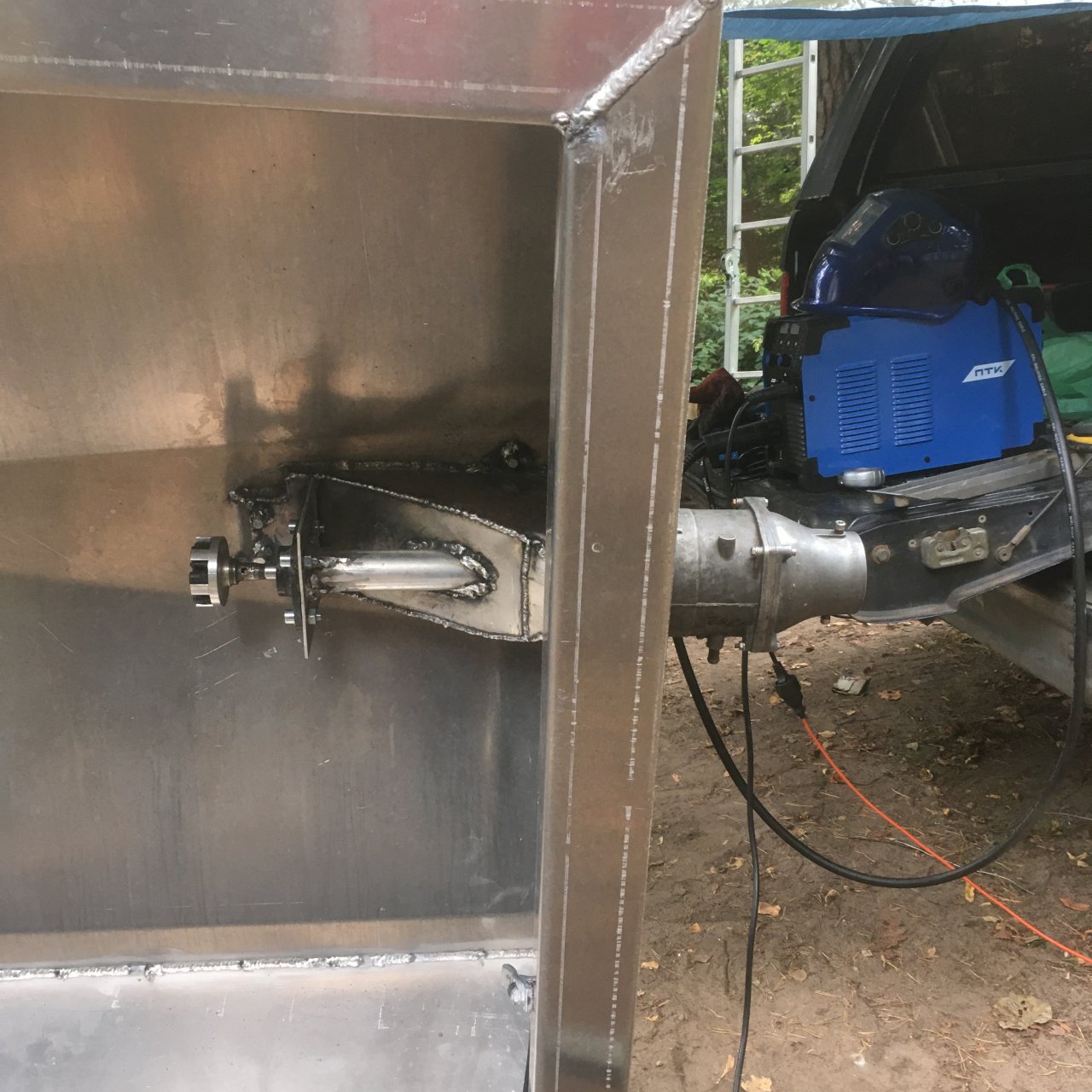

усилил транец и защитил водомет
262973

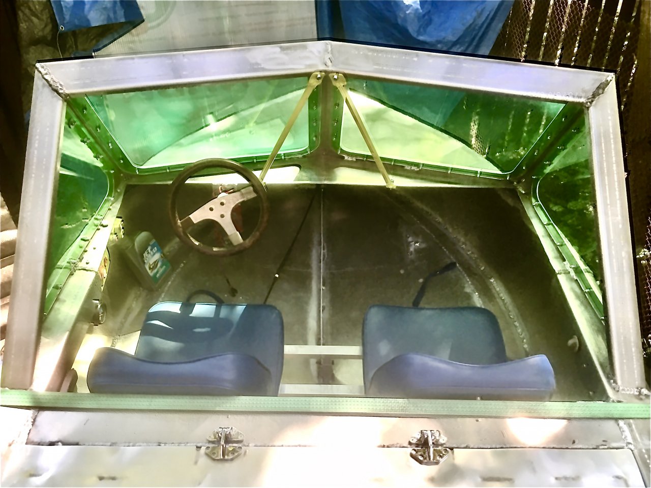

потом доделал капот
262974262975262976262977262978

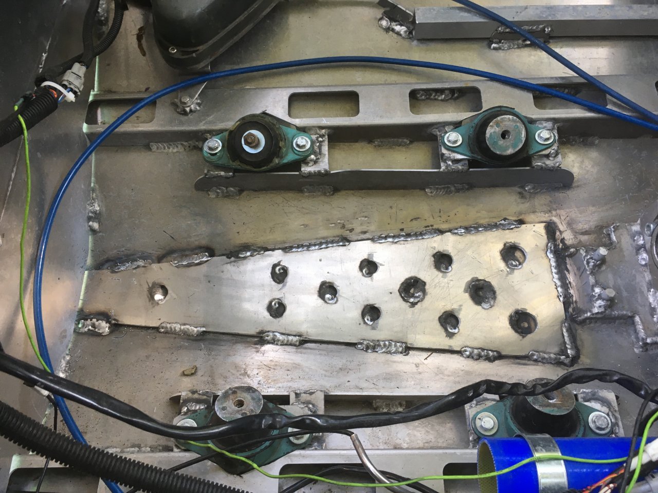

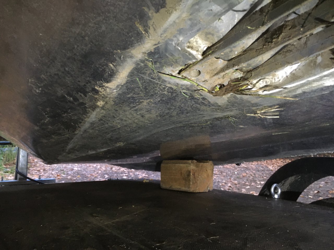

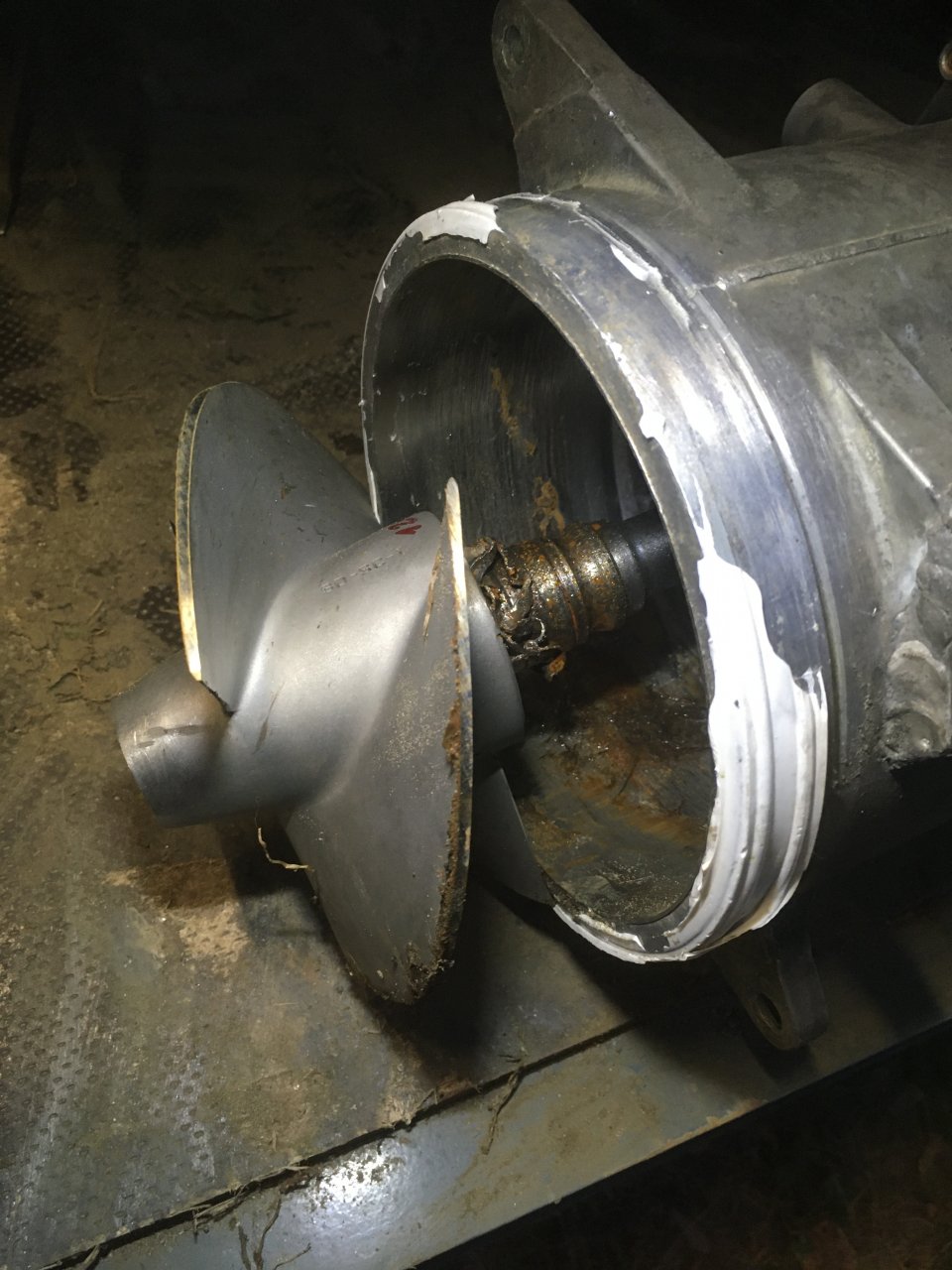

катался пока где-то на Нерской не налетел на камень под мостом. Ударило как раз под водометом, пока на глиссе шел. Немного вогнуло гидролыжу и разбило подшипник водомета. Не смотря на то что его колхозно ремонтировали когда-то (все подшипники были рыжими, сальники не держали и вал был заколхожен) удалось найти все запчасти новыми в продаже. По корпусу тоже проблем не было. Выдернул мотор, выстучал дно, усилил, собрал обратно.
262980262981262982262983262984262985

Транец на этой лодке для простоты я сделал под прямым углом к лыже, но угол установки задавал опорник водомёта. На кавасаки он г-образный. Я просто его прикрутил, доработал транец, и на него уже повесил водомет.
После установки водомета закинул двигатель, приварил опоры, а потом шайбами выставлял угол и высоту чтобы более-менее ровно было. Там соединение через резинку. Вращал вал и смотрел чтобы зазор мажду резинкой и фланцами валов был одинаковый при вращении. Короче - на глаз. По хорошему есть приспособление для таких дел, стоит баксов 150. Но я сэкономил)
По толщине дна. Чтобы скакать по камням нужно силовой набор подваривать, и хорошо завязать опоры двигателя с транцем, и транец неплохо миллиметров 6 иметь. И всё это подшить пластиком. Мой вариант тоже рабочий, но после внезапного булыжника под мостом пришлось выстукивать лыжу.
