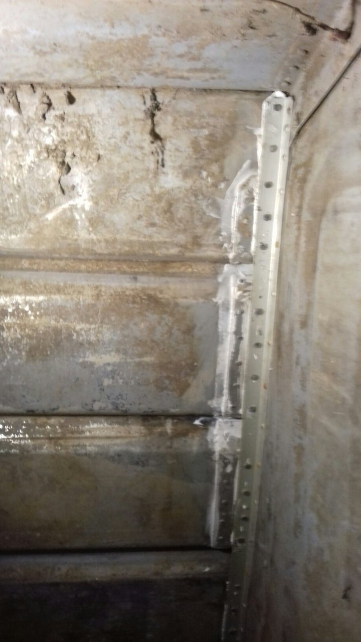

После нескольких контрольных выходов и бесконечных итераций со сланями в стиле "снял-поставил" нашел пару мест, где очень неспешно и потихоньку намокает в статике и далее уже весьма помногу набегает воды на ходу - и оба места оказались под шпангоутами. Одна течь, где у меня ремонтная заплата под шп. №5 (под водительским сиденьем), вторая под шп.№7 - переборка заднего дивана (картинка прилагается). Оба места крайне неудобные, чтобы подлезть. Причем заклепки не прослабленные, звенят как и все остальные рядом, ни одну дребезжащую найти не удалось. Под сидением прошел герметиком, воды сразу набираться стало стало меньше, но полностью так и не устранил - потеет немного. А вот с течью под переборкой заднего дивана, видимо, придется смириться - не представляю доступ без разборки половины лодки. По привальнику - похоже его роль в создании течей преувеличена, от этого места вода не будет ведрами набираться. Подмазал всего-то один участок, и то не совсем удачно - и картина сразу же поменялась, стало намного лучше.

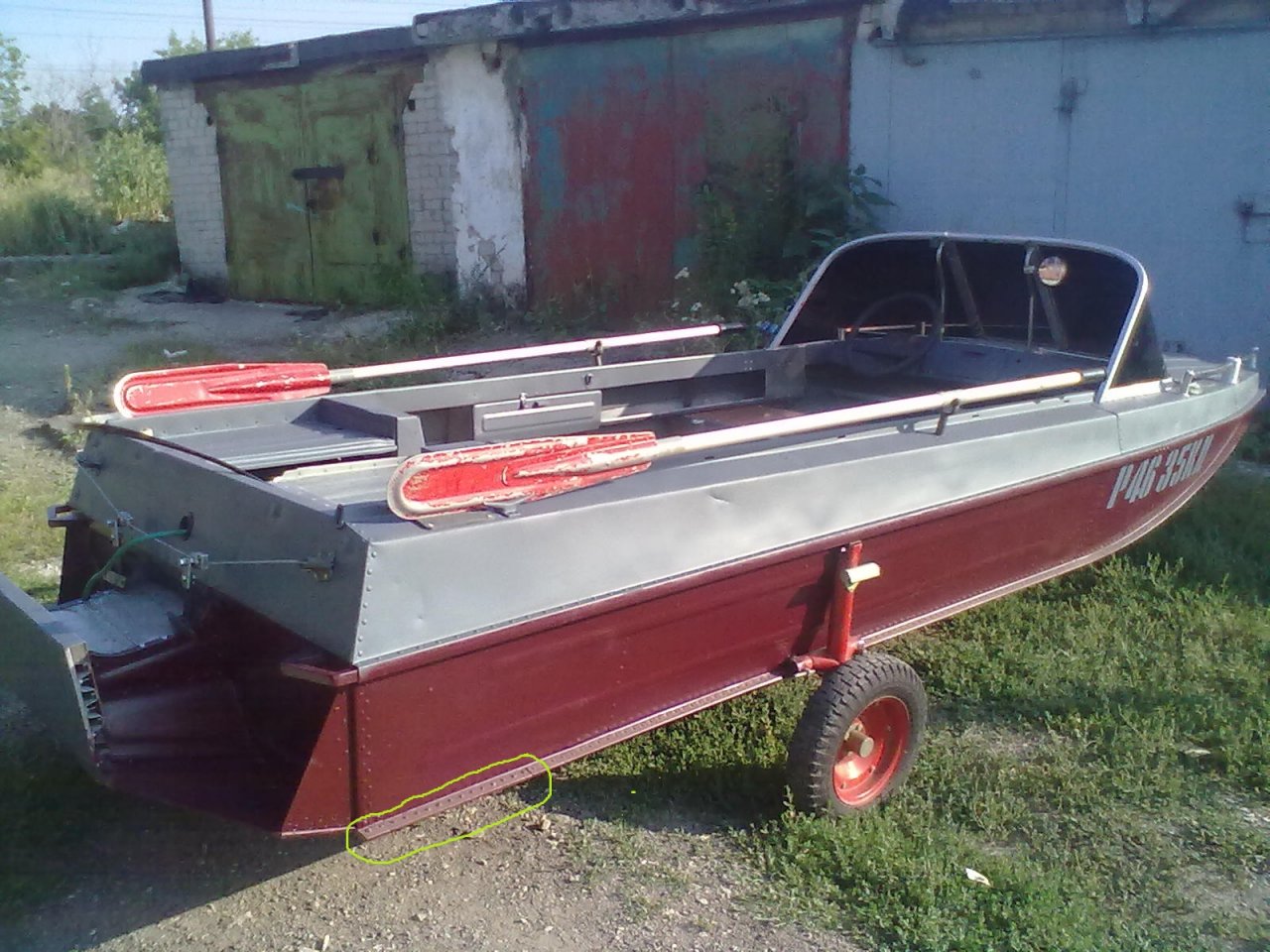

Насчёт привальника ты не прав. У меня К5М вторая, и на обоих привальник пришлось замазывать. Когда висели 2 Вихря, текло из под привальника дуром. При старте может в лёгкую налить, например как на этой фотке.
А может и ничего, но если ты пустой. Загрузись и будешь с водой. На второй фотке пустой.
Согласен, надо будет отодрать старый герметик и пройтись новым по обоим бортам до спинки заднего сидения. В некоторых местах некачественно нанесен.

С другой стороны шпангоута надо добавить уголок . Посмотри в моих темах , там более подробные фотки .
Доработка хорошая. Но всегда интересовал вопрос - где народ находит дюраль на такие работы? Что листовой, что уголки и прочее. Не алюминий, а именно Д1 или Д16? Заклепки - как то еще можно купить, а остальной материал? Или на фото простой алюминиевый уголок?
