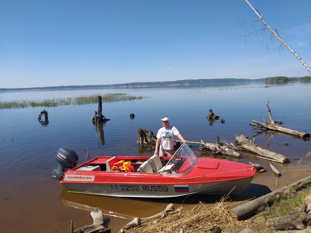

Собственно, пациент и автор темы. При такой стоянке, если по приходу всю воду вычерпать и дотереть досуха губкой - воды не будет, хоть полдня стоит. Ну не помпу же ставить (как некоторые советуют) - надо причину убирать, а не со следствием бороться.
