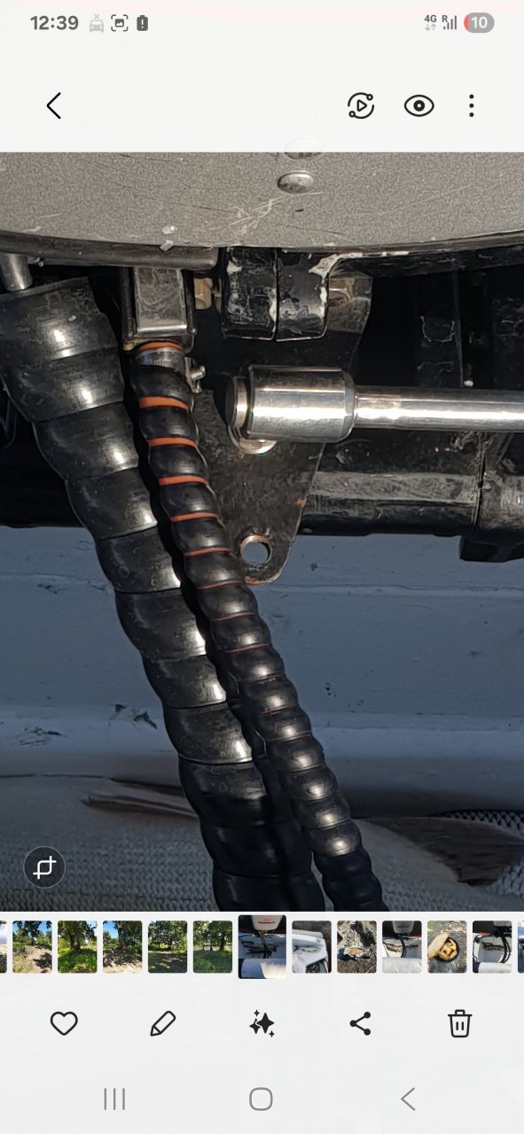

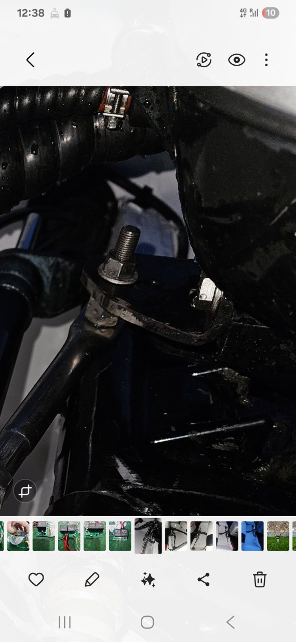

Наоборот, чем ближе точка приложения усилия к центру вращения (ноге мотора), тем больше выворот мотора при равном ходе штанги рулевого троса.
1 889
А что на оборот? Я же говарю что тяжелее, и меньше перекладка,мотор имеет ограничение на поворот
Вот, на отверстии где стоит тяжелее, будет крутить, и меньше выворот руля,перекладка, чем на втором отверстии
На втором фото гидравлика,

Вот на первом фото тяга на ближнее к ноге мотора отверстие установлена, так поворот мотора будет больше, чем на втором при равной перекладке руля. Усилие бОльшее потребуется, тут согласен.

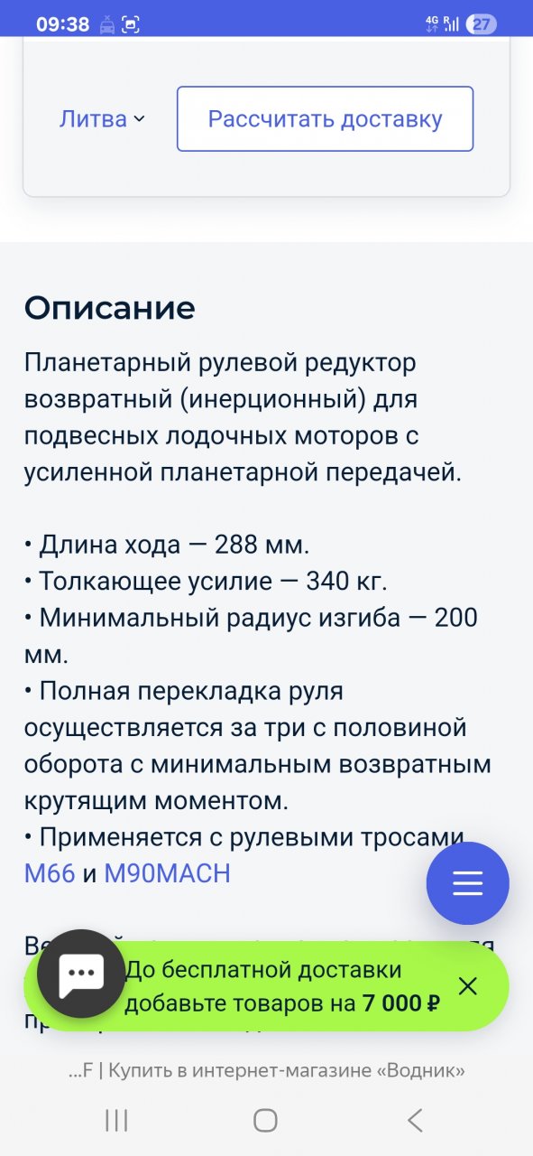

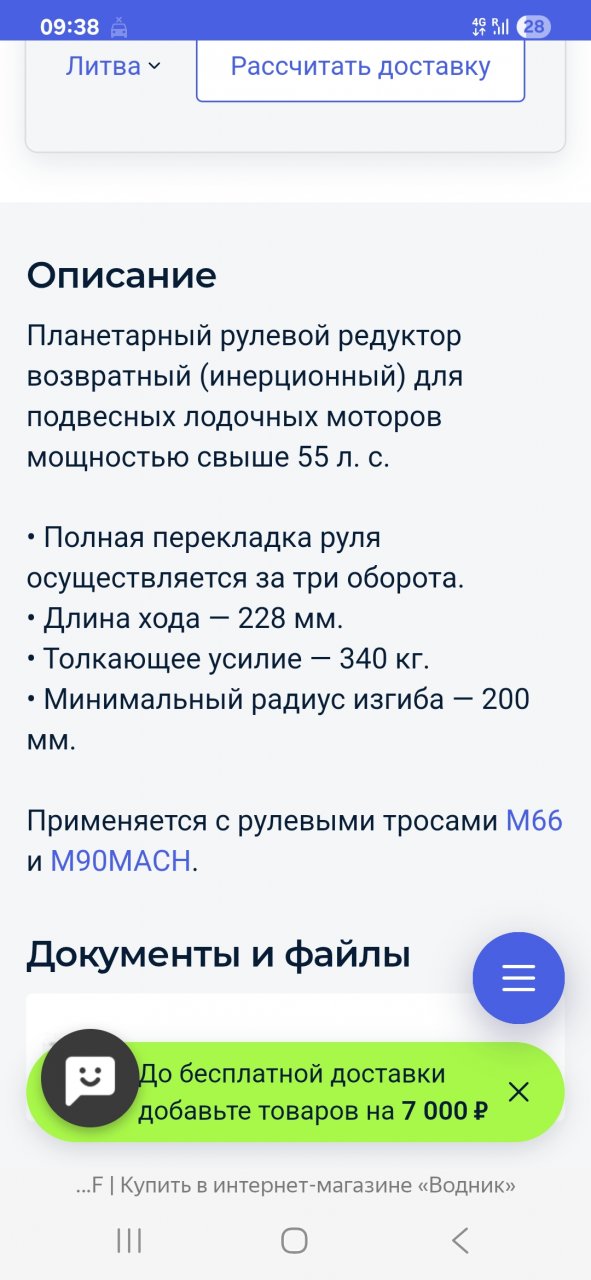

И по моделям редукторов интересуют не столько их усилие (на мотор 30лс и т85, и т71 хватит с запасом), сколько конструктивные особенности и габаритные размеры.
Если не забанили нигде, то все размеры редукторов и длину тросов можно найти в интернете. Я находил на Воднике, у них точно было.
А так, я бы взял у Дмитрия, цена вообще подарок.
