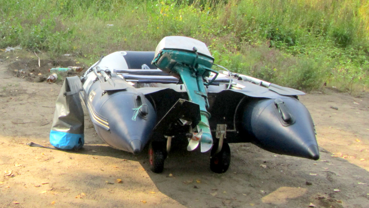

Поставь гидрокрыло. Я ставил, на 330 лодке с Ветерком, 50 кг. к выходу на глисс добавляет.
Ролик на Ютубе есть.

С гидрокрылом выводил на глисс 230 кг. в лодке. Если приплюсовать вес лодки и мотора, то под 300 получится. Да ещё и запас был, на видео видно, что вода от кормы "отлипает" очень быстро.
Скорость конечно небольшая при этом, но всё же 20 км\ч. лучше чем 10 в водоизмесе.
Видео тут выложил: https://vk.com/hideaclub?w=wall-132598285_1259344

Как ни назови. Было 12 км\ч на водоизмесе, с крылом стало 22. Выгода очевидна.
Не верю, что там 22. Да и 12 в водоизмещайке тоже не верю. Такая короткая лодка больше 8 не идет в режиме водоизмещения, дальше начинается переходный. А 22 это полноценное глиссирование с отставшей волной и " петухом" за кормой. По крайней мере, у меня при 20 километрах в час и загрузкой 230 так на Флагмане. Вот как выглядит 28, примерно, км/ч. 22 не нашел видоса))) https://drive.google.com/file/d/1aA8f7clb7Ng3hrwoSLIla3MqpprBNyWp/view?usp=drivesdk

Верите, или нет, дело ваше. Я пишу про факты замеренные смартфоном. Ездили с такой же загрузкой, глисса не было, скорость никакая. Само собой ездить медленно это уныло, поэтому, как и ТС, озадачился увеличением скорости. Пилил винт, стало лучше, но немного. Был лист дюрали, сделал крыло - скорость выросла уже значительно! Ура!
Поделился опытом, а тут - да не, это не глисс, это фигня, этого вообще быть не может!
Всякое желание делиться опытом отбиваете.
Ладно, хрен с ней со скоростью, напишу ещё такой полезный факт про крыло - я вешу 120 кг. И тем не менее, стартуя с крылом, мне не надо тянуться на вытянутую руку, чтобы лодка поехала. А когда наклоняюсь, чтобы снять кильватер, лодка с глисса не сваливается. Только это, уже в плюс крылу.
Вот это бесспорно. В ноос не нужно смещаться с крылом, чтоб горб преодолеть.
Кстати, винт на видео скоростной. А грузовой попробовать? Может и без крыла пойдёт?
