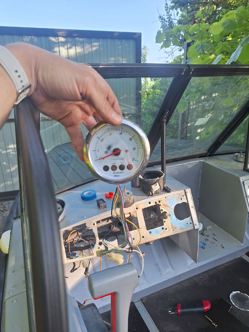

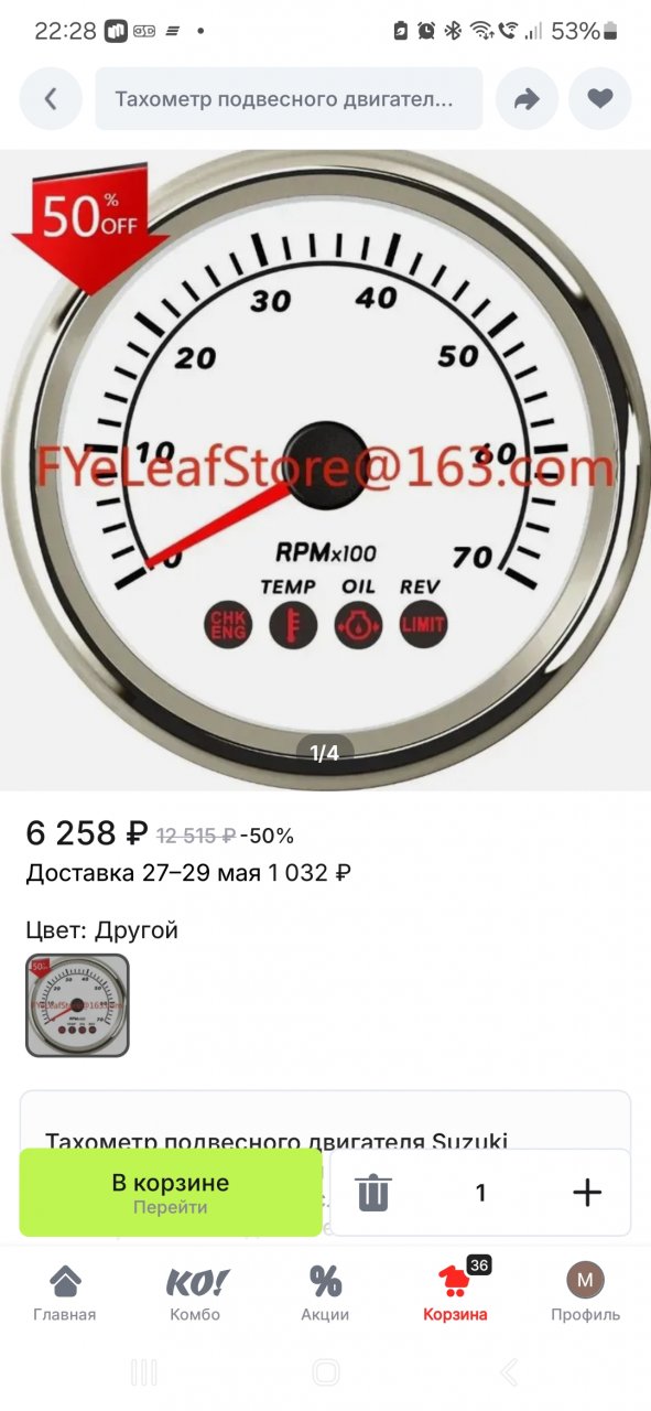

Всем привет! Мужчины подскажите, что делать с тахометром. У меня сейчас стоит родной suzuki, но еле-еле дышит, он в неродном корпусе с каким-то самодельным стеклом. Заказал обычный тахометр, как донора для корпуса, оказалось не так-то просто его разобрать, точнее почти невозможно. Нашел на алишке аналог с виду очень похож на оригинал, даже ла почки такие же. Только к родному 7 проводков идет, а китайскому 8. Вот ломаю голову, попробовать с али заказать и если повезет подключить, либо попытаться реанимировать старый но родной.
Поделитесь схемой у кого есть, может кто подключал такой?

Нужно покупать не аналог,а оригинальый тахометр Сузуки.Аналог,скорее всего,работать не будет.

Да вроде есть видео, где аналоги подключают и работает

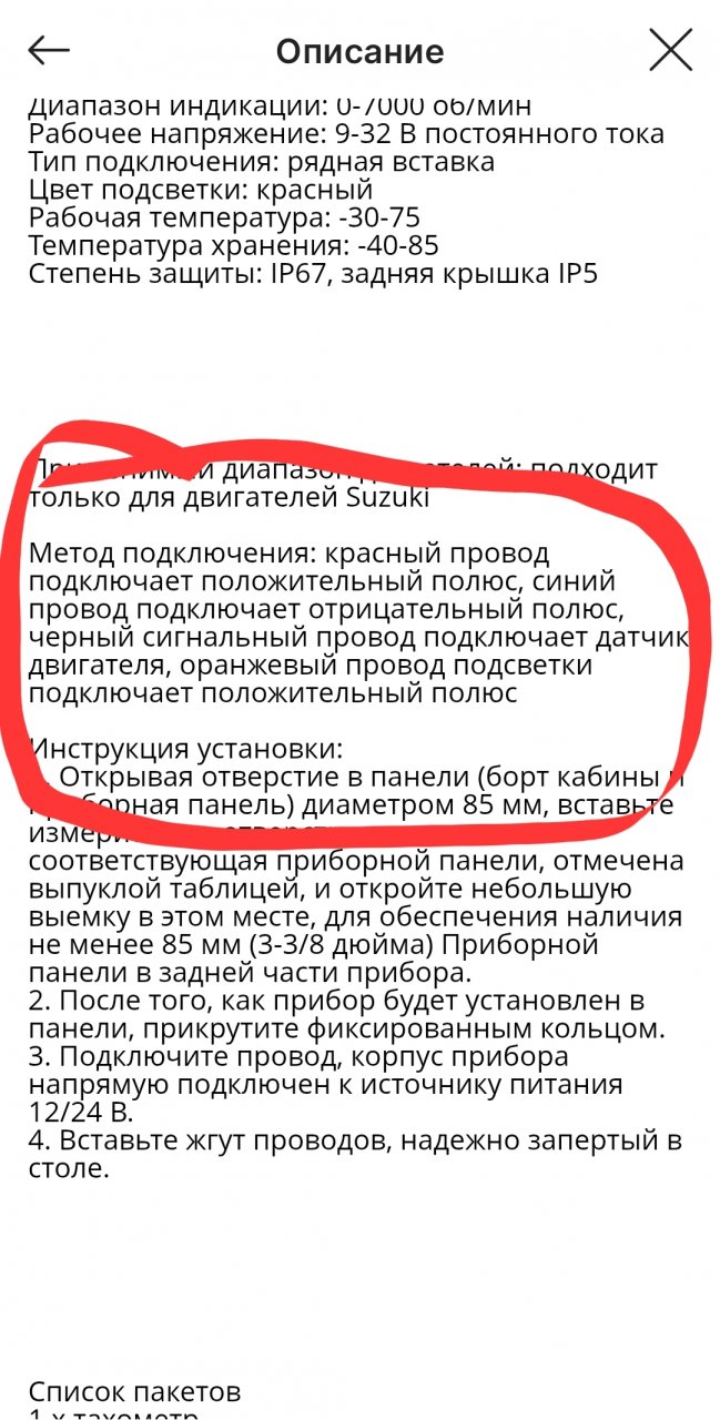

В описании есть "схема" , по родным проводам-мультиметр в помощь...

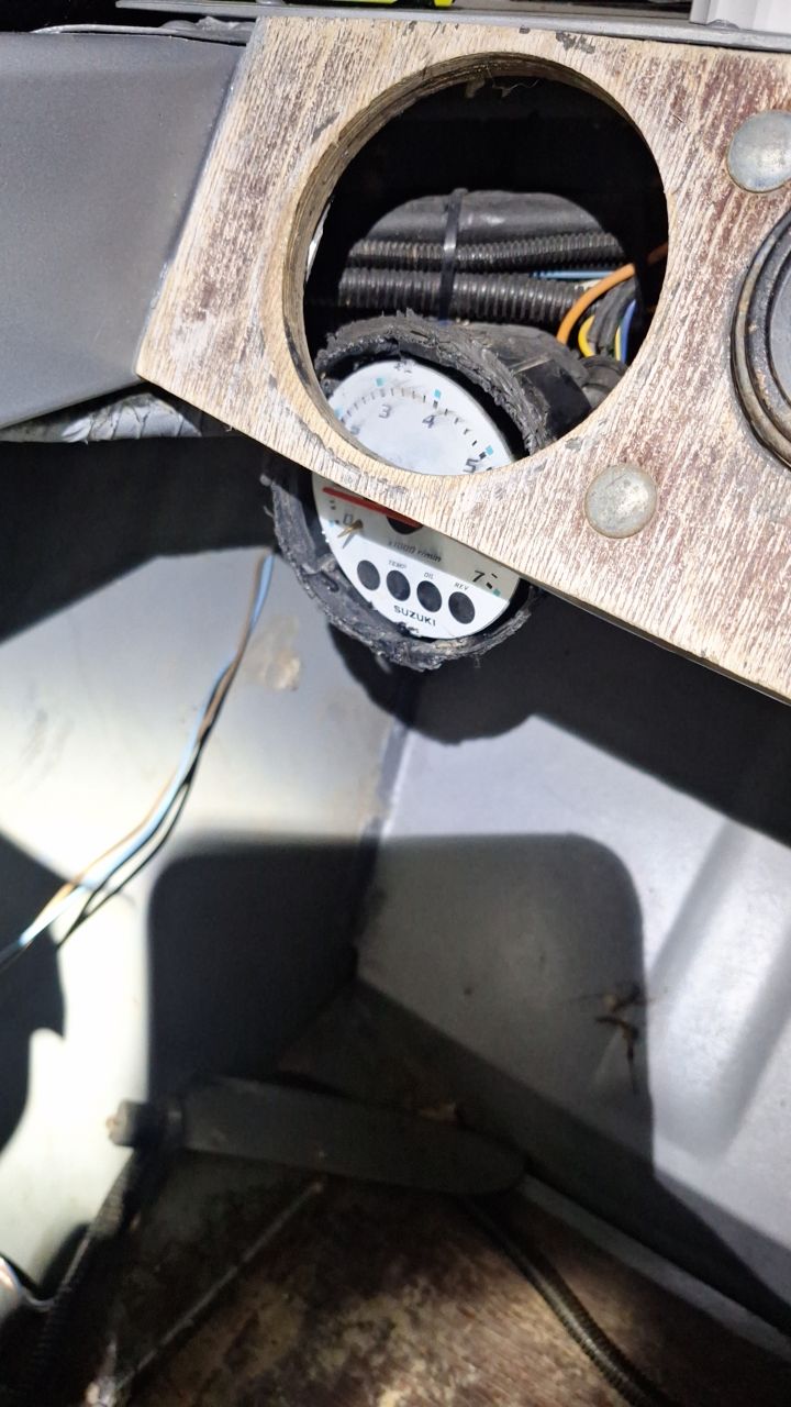

Восстановил старый из корпуса kus. Переделка серьезная, почти все выпильть пришлось.
