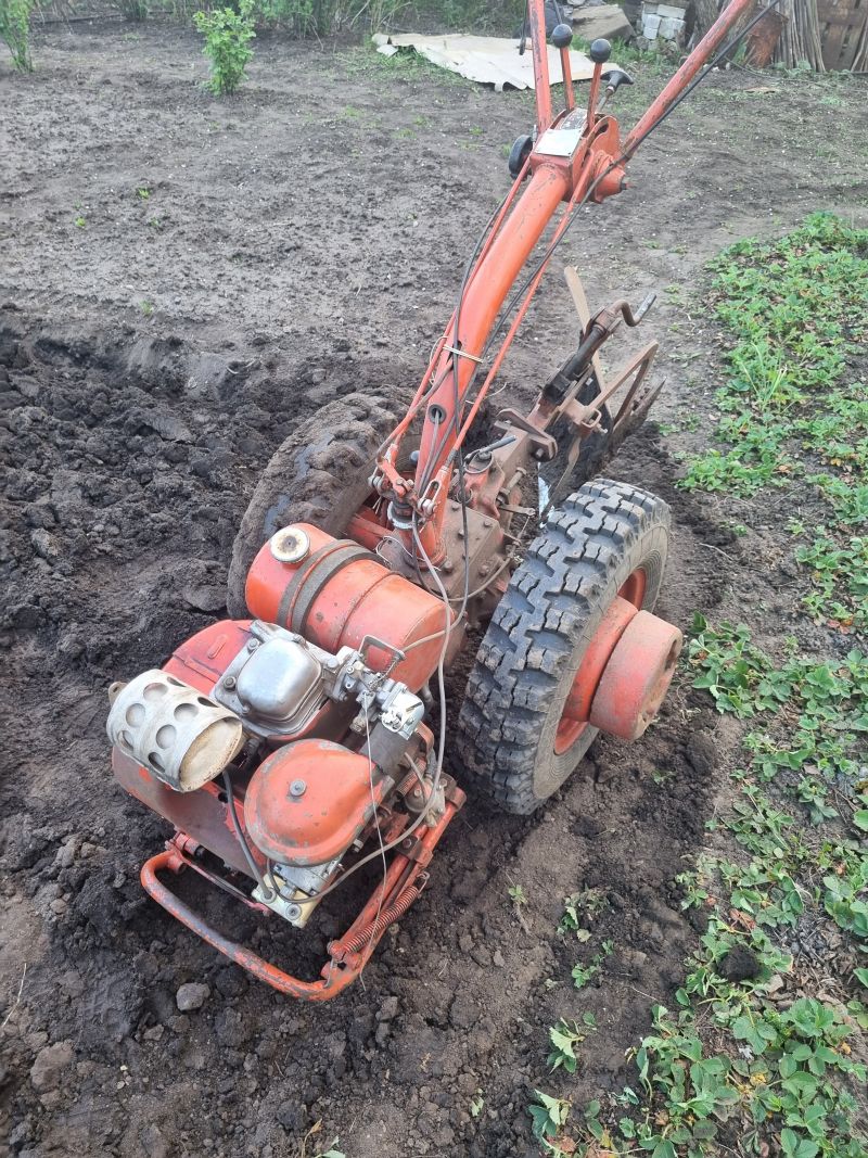

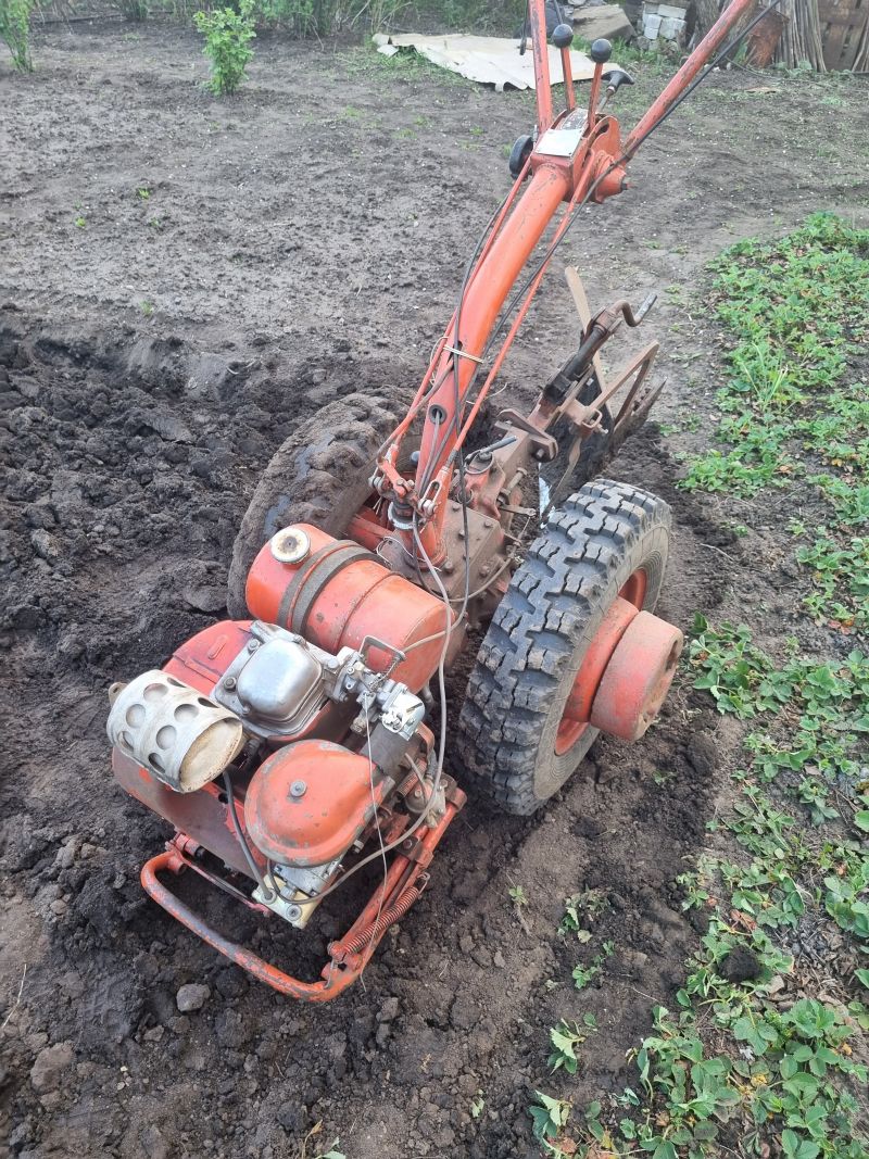

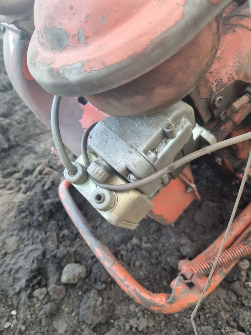

Есть вот такой мотоблок МТЗ-05 ,родом из Беларуси ,еще при СССР.
Олег Борисов
10.07.2015
6 805
3 044
Прогресс 4 с рубкой

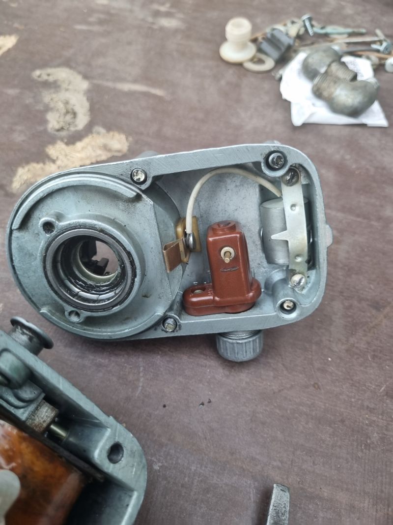

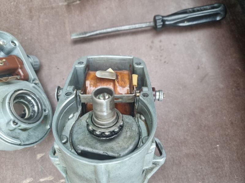

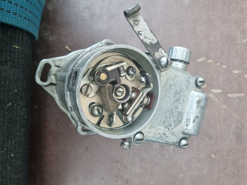

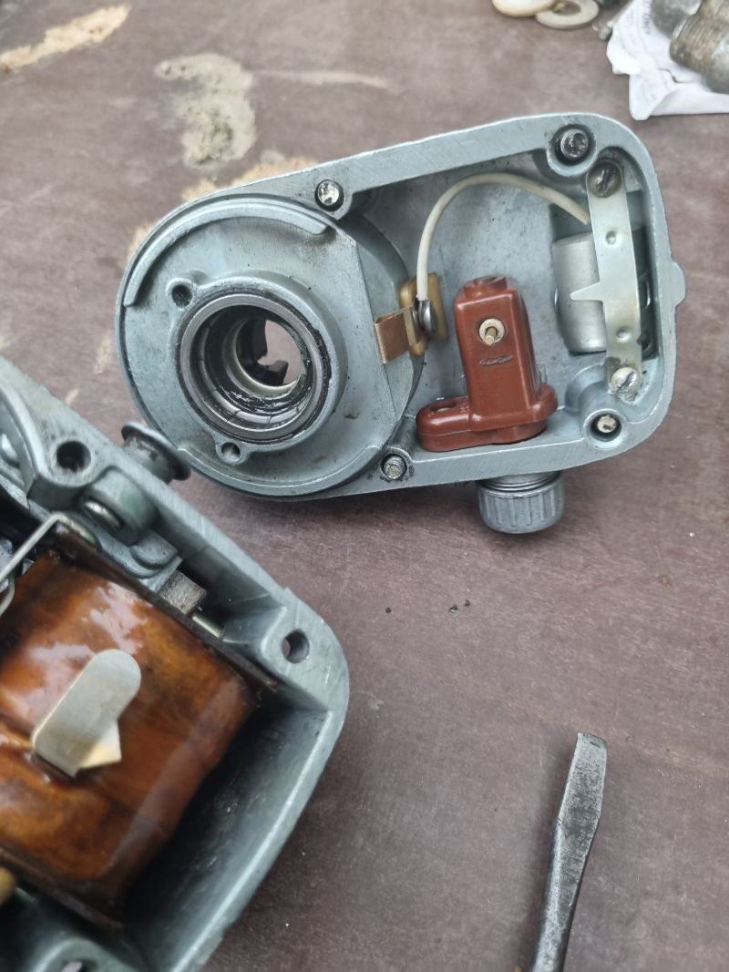

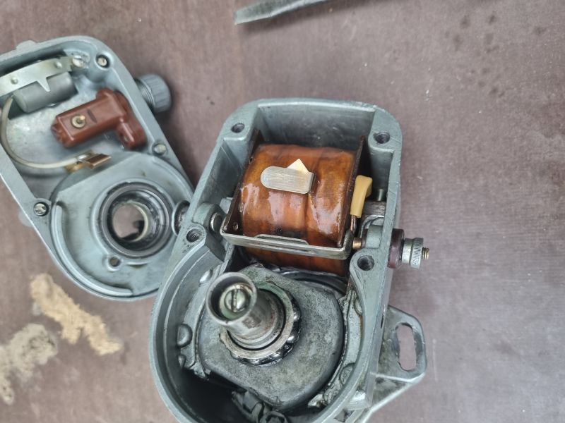

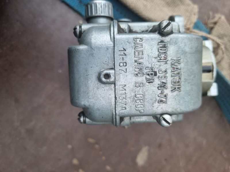

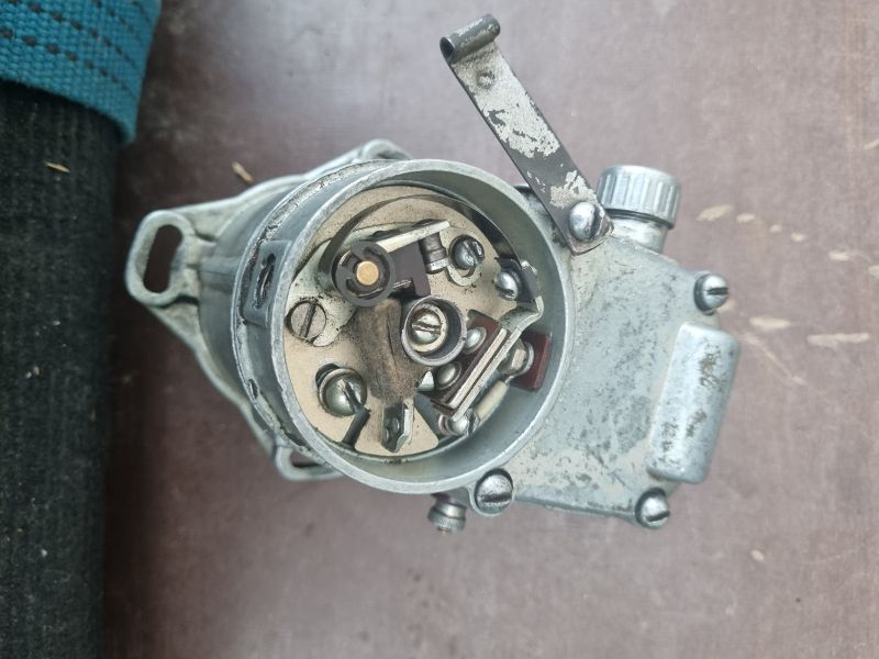

На нем стоит магнето одноискровое и карб к 16 Все из СССР. Карб я заменил на китайский клон к45 Пекар. Все работало нормально. Но вдруг как всегда резко перестал заводится. Разобрал , прозвонил тестером Магнето - сгорела вторичная высоковольтная обмотка.

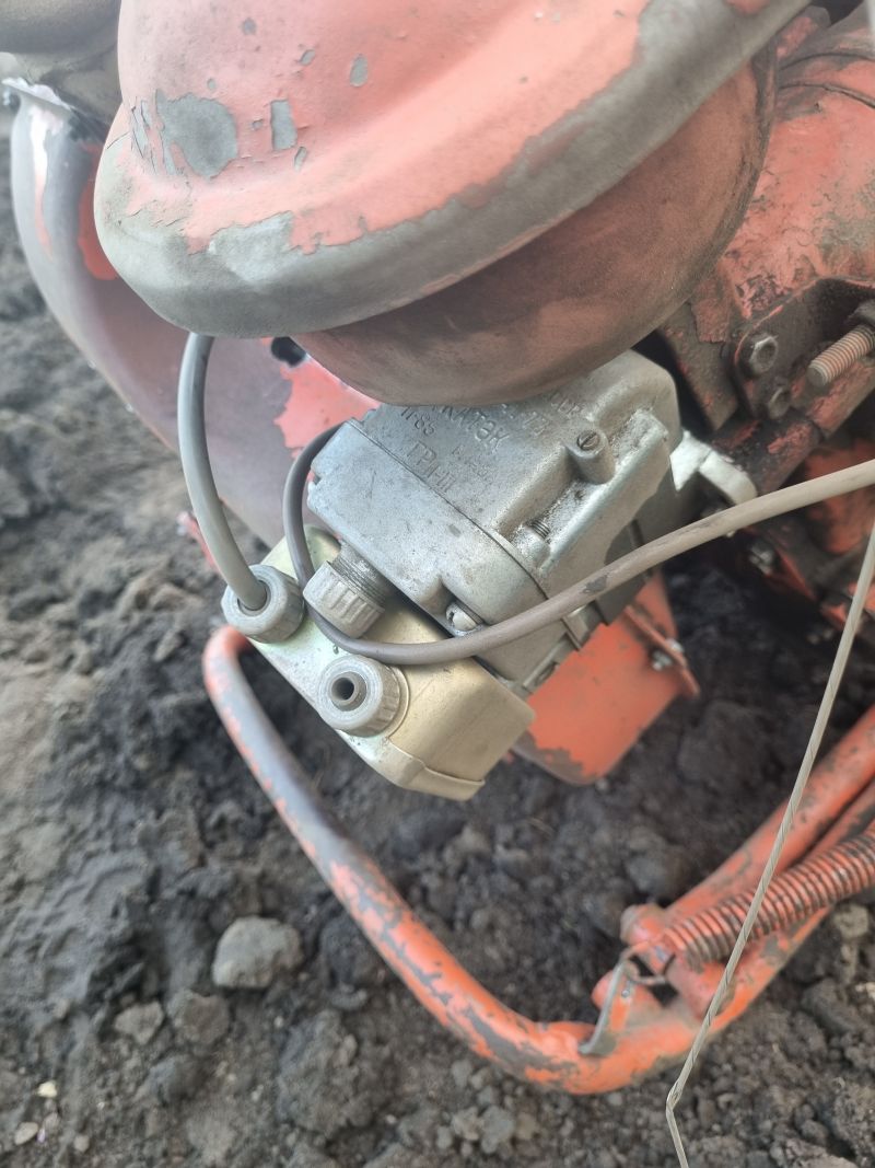

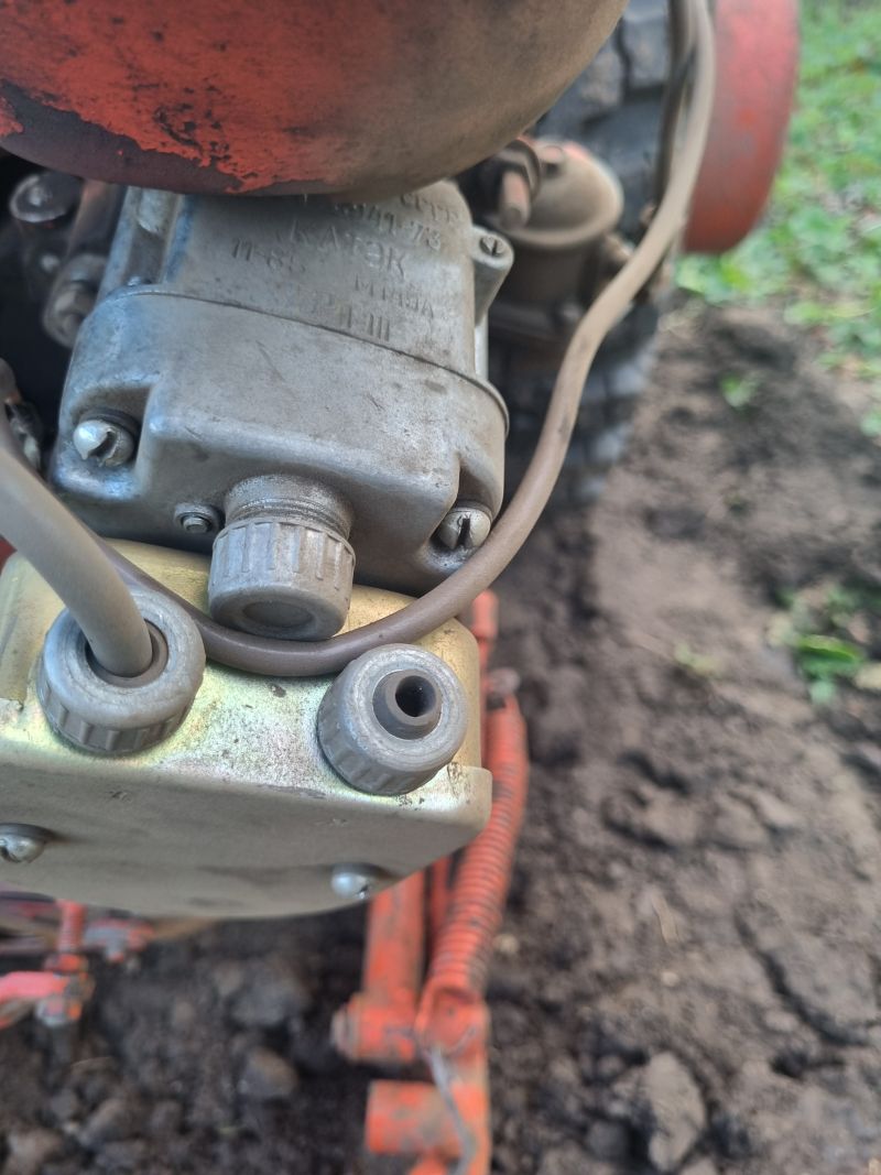

Заменил магнето на абсолютно новое ,но уже трехканальное, предварительно замкнув пружинками на массу два неиспользованных ВВ вывода . На такое.

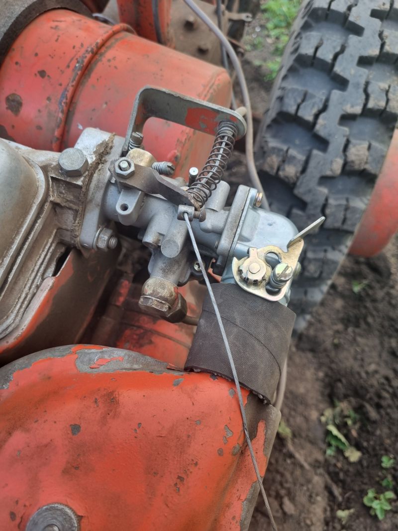

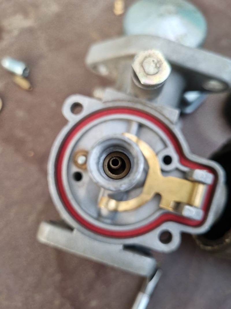

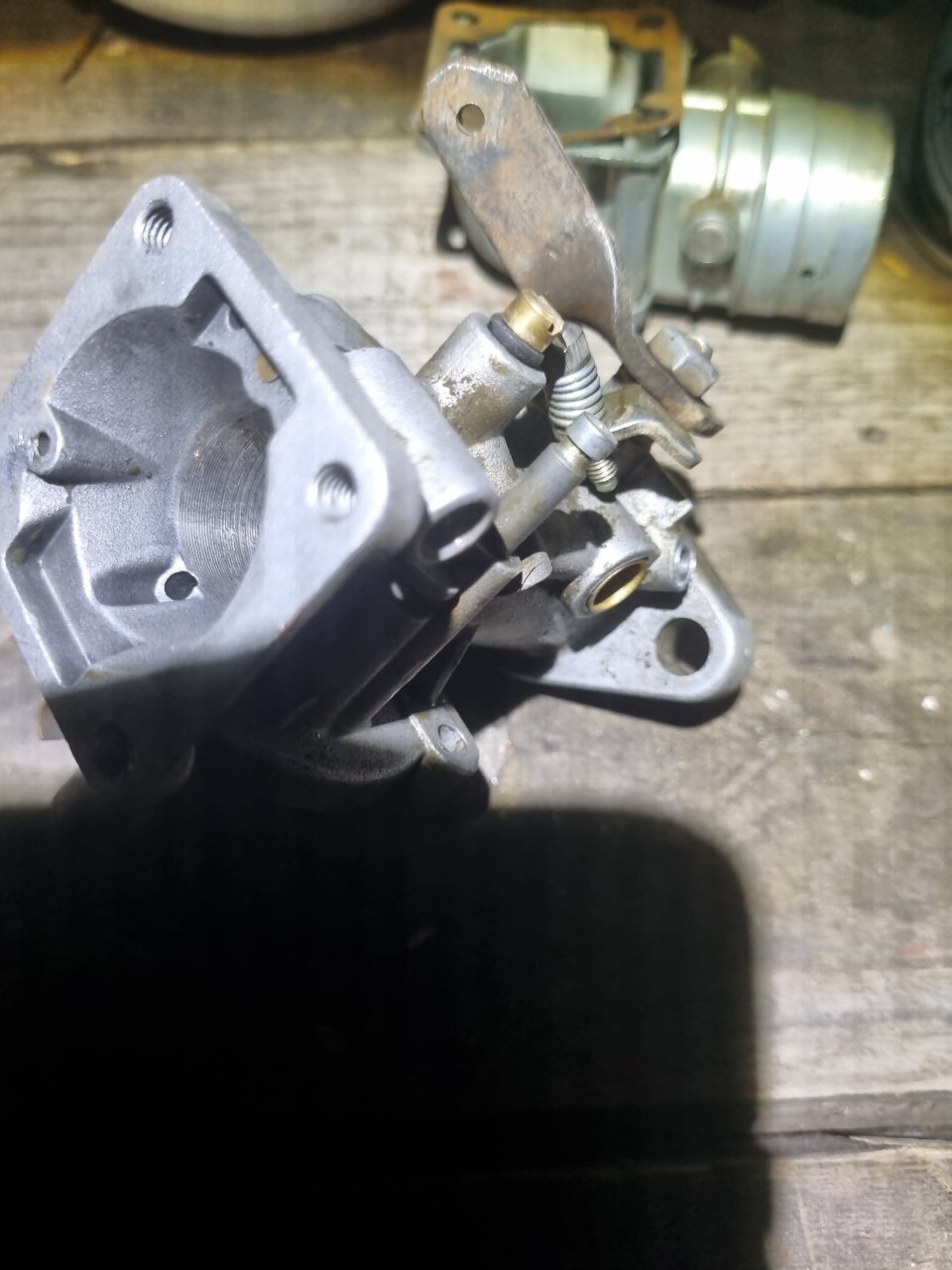

Карб остался прежний - клон к45 , он ведь на нем работал нормально. Стал заводиться но работать только на средних и макс оборотах. На холостых ну нив какую не хотел, сразу глох. Разобрал карб, ацетоном промыл, ацетон конечно не ГОСТ, а ТУ. Опять все тоже самое - только макс и средние обороты. Могло ли такое быть с карбом если я немного уменьшил уровень бенза в поплавковой камере т.к. свеци черные и сильно богатил и эмульсионная трубка стоит не по центру в к45 .Да гтж без каких либо опознавательных знаков вот так

Потом плюнул и установил старый карб к16. Все заработало, но вопрос с карбом остался открытым. Вопрос.
  1. Что делать с катушкой? от какого современного китая безболезненно установить в старое магнето ВВ катушку, т.к. мотоблок на улице часто живет и не хотелось бы сверлить корпус магнето.
  2. может ли от этого (карба + пробитой обмотки) плеваться и глохнуть мотор на чуть ниже средних7
Выставлял уже обороты воздушной заслонкой,прикрываяя е и обогащая смесь.
Кто что думает?

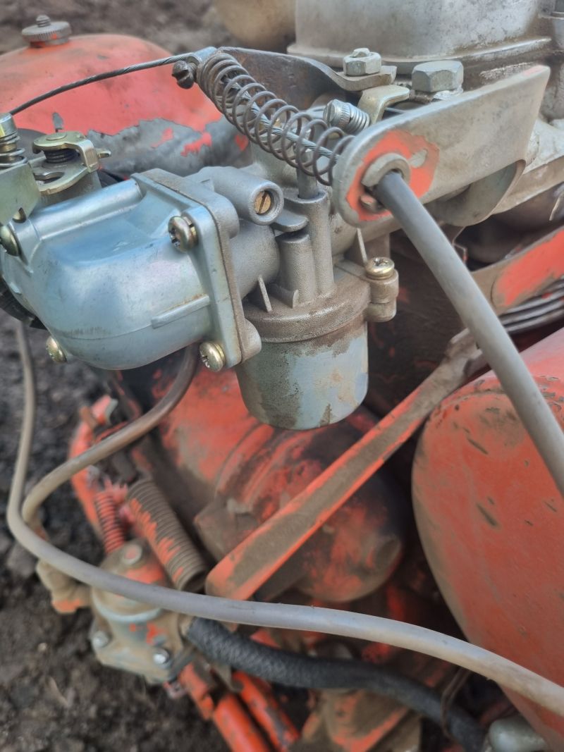

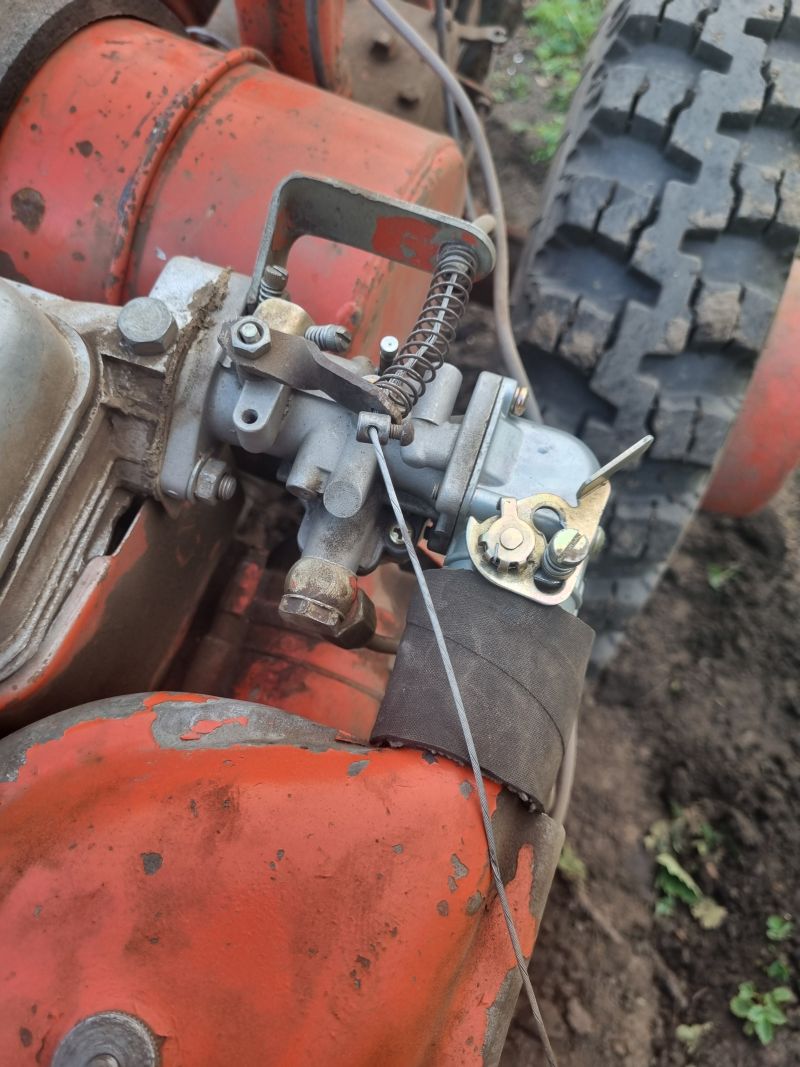

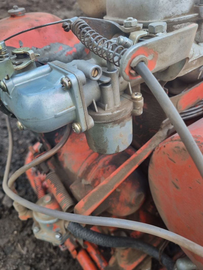

Карб клон к45

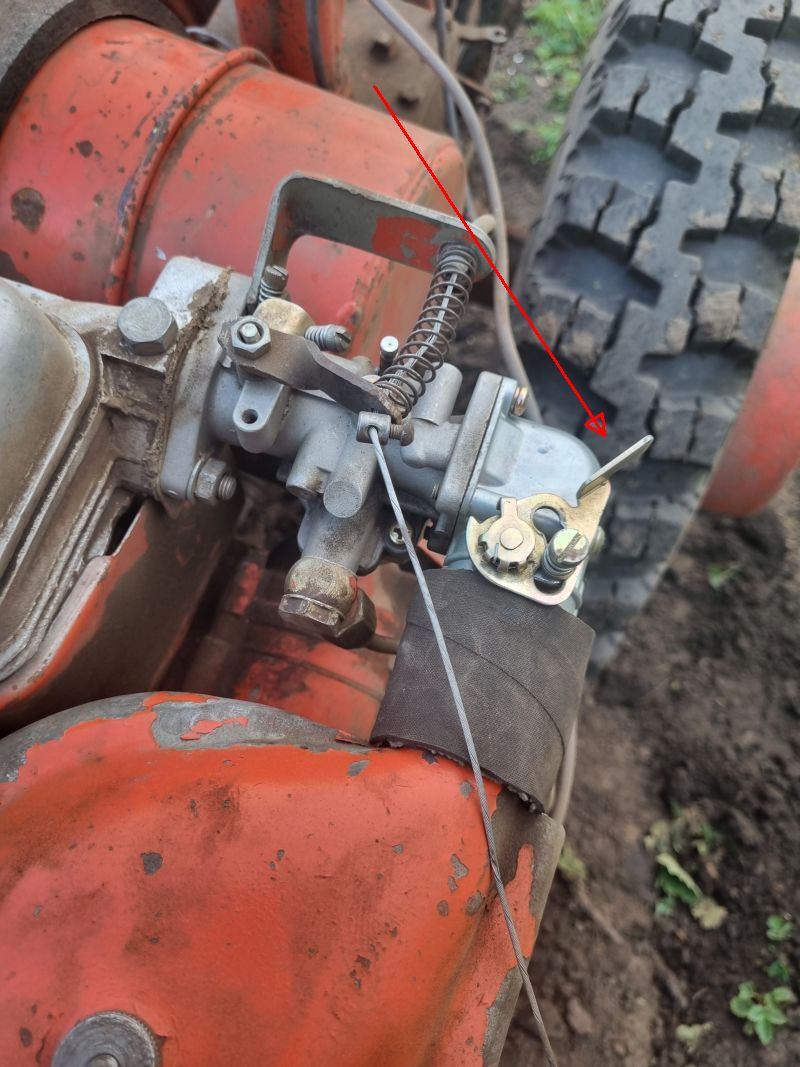

Вот на такой прикрытой заслонке и пахал.

Совсем забыл. двигатель УД-15 одноцилиндровый, четырехтактный.

У меня реальный пекаровский к45. Износилась сама дроссельная заслонка и тоже совсем холостых не добьешься. Ремкомплектов нет чтоб заслонку новую поставить. Проверь у себя заслонку. Она протирается снизу и провисает, а сверху появляется щель будто заслонка приоткрыта даже когда она полностью закрытая. Уменьшив уровень ты забеднил сразу все системы. Поэтому на холостом, если воздух свистит не мимо отверстия ХХ, то мотор глохнет из-за переобеднения смеси.

Там снизу протирает. Если паяльником напаять, то мягкий припой махом размажет. Вес оси заслонки с тягой давит там. Если твердым припоем, то заслонку проще из полосы латунной выпилить чем превратить в дерьмо пока горелкой греешь.

В том то и дело, что карб новый. Не успел еще протереться. А если воздух сосет через другие отверстия, например через шток (ось), то я бы попробовал увеличить подачу бенза, обогатить смесь на то кол-во воздуха , которое сосет через все эти отверстия. Не знаю получится ли, но попробовал бы. Без холостых тяжко на моем мотоблоке синхронов в коробке нет, а на больших оборотах при включении передач коробку порвать запросто можно. Шестерням кирдык будет. Да и ВОМ тяжело включается на больших оборотах.

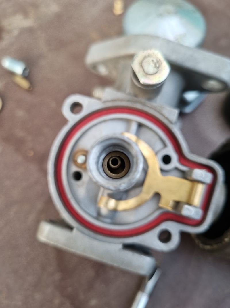

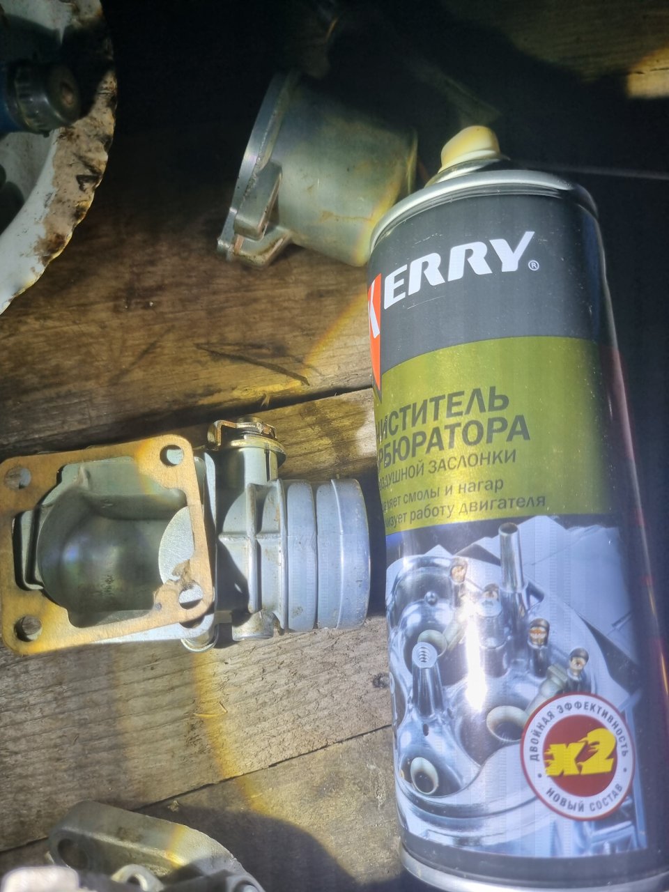

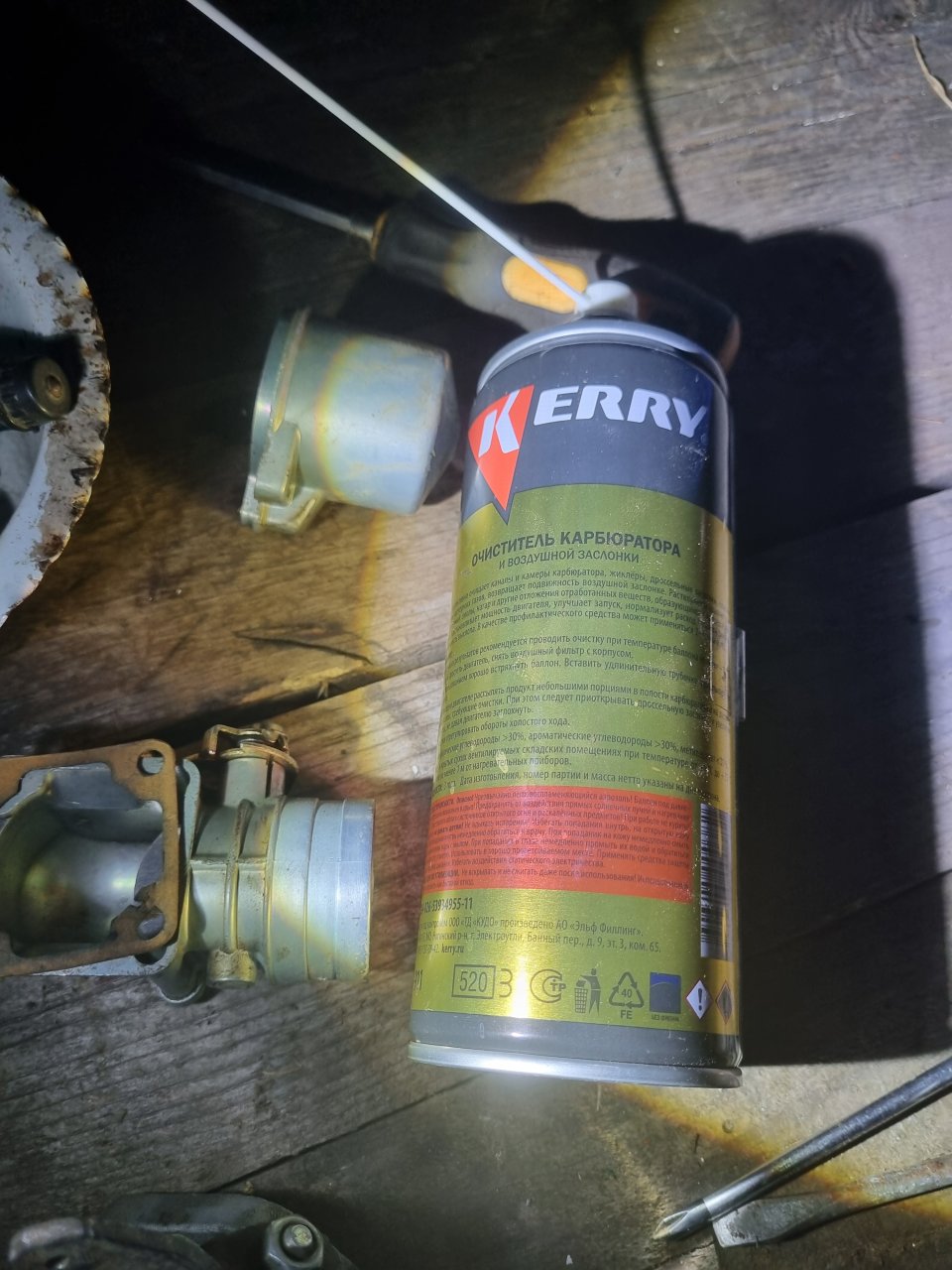

Почистил карбюратор очистителем. Итог, разьело резинки на жиклерах. Одну запихал с трудом в отверстие, другая не лезет, разбухла. Там и жиклеров то раз два .... оставил до утра на воздухе. Может резинки ( колечки) встанут на свои места.....

Вот такой очиститель использовал. Спрашивал у продавца, мне только не на основе ацетона. Да...да..да..говорит...
