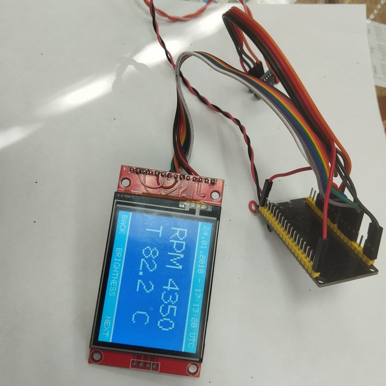

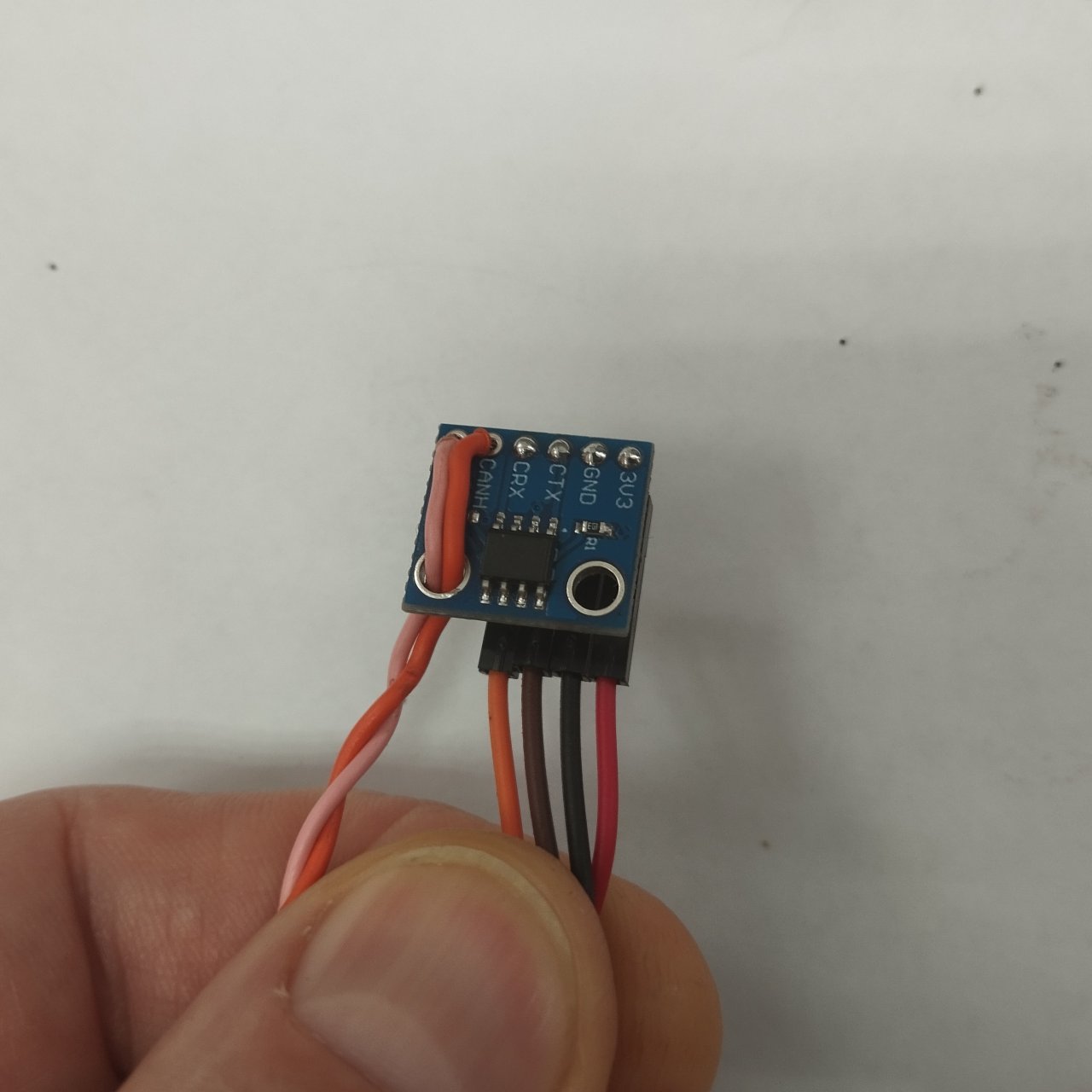

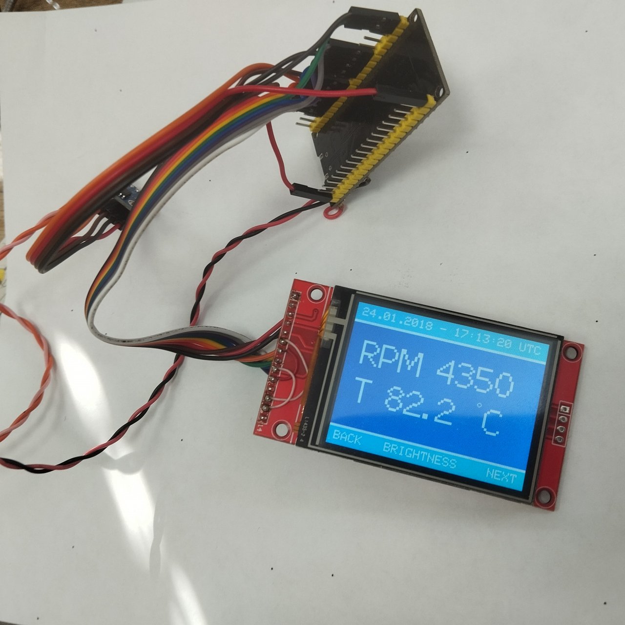

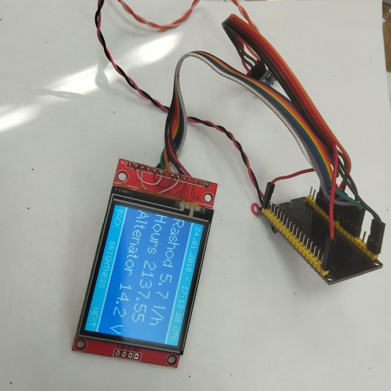

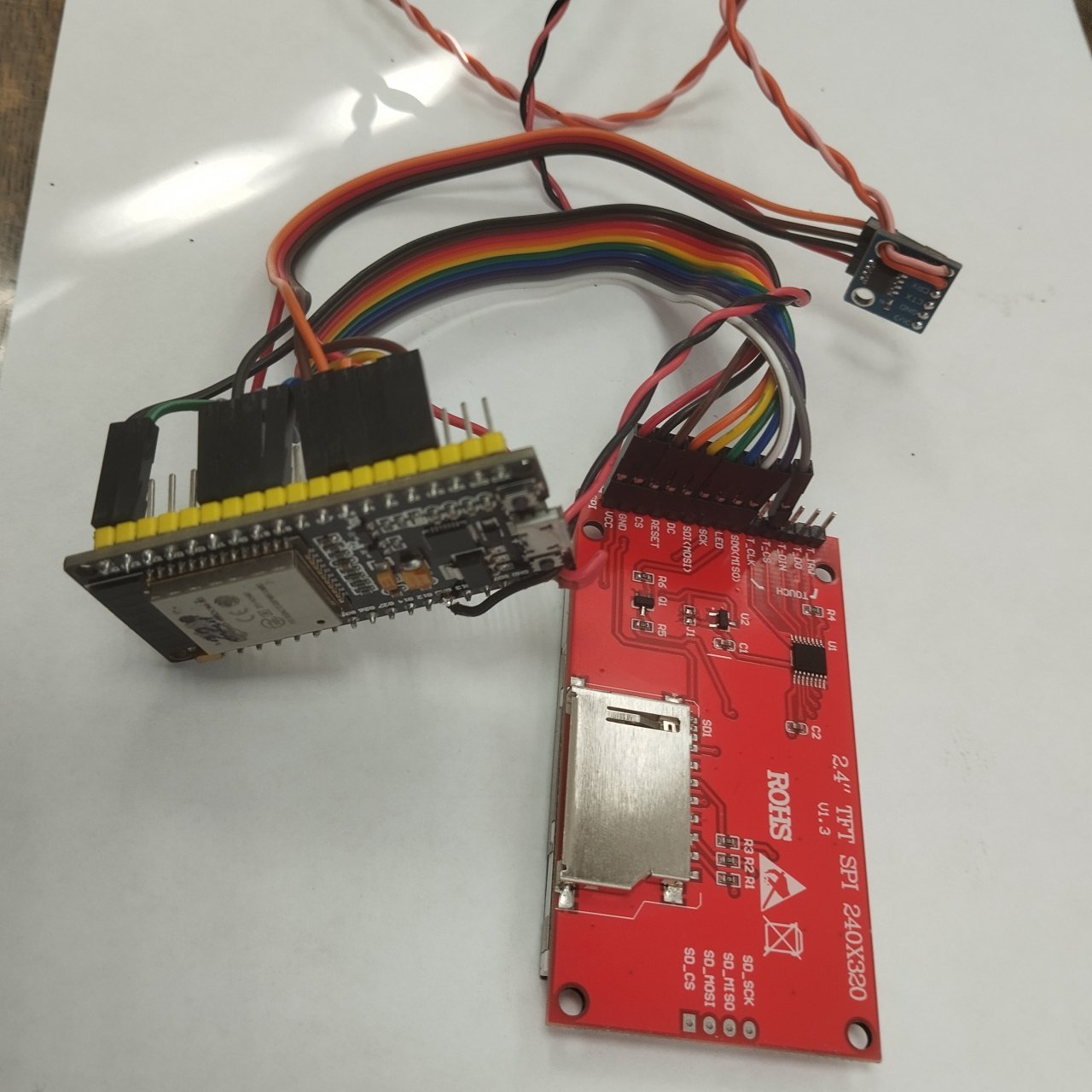

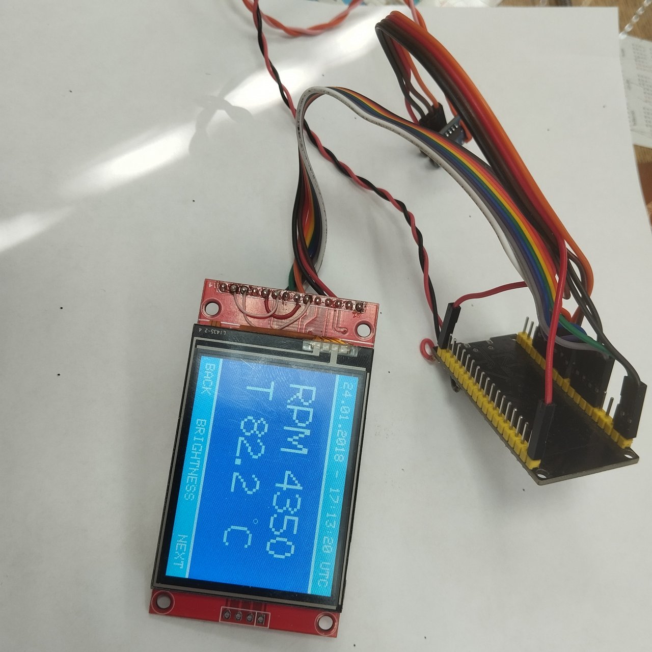

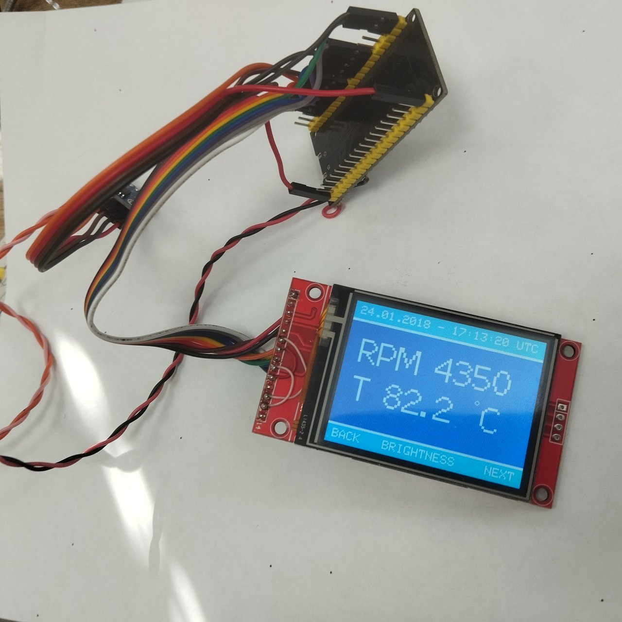

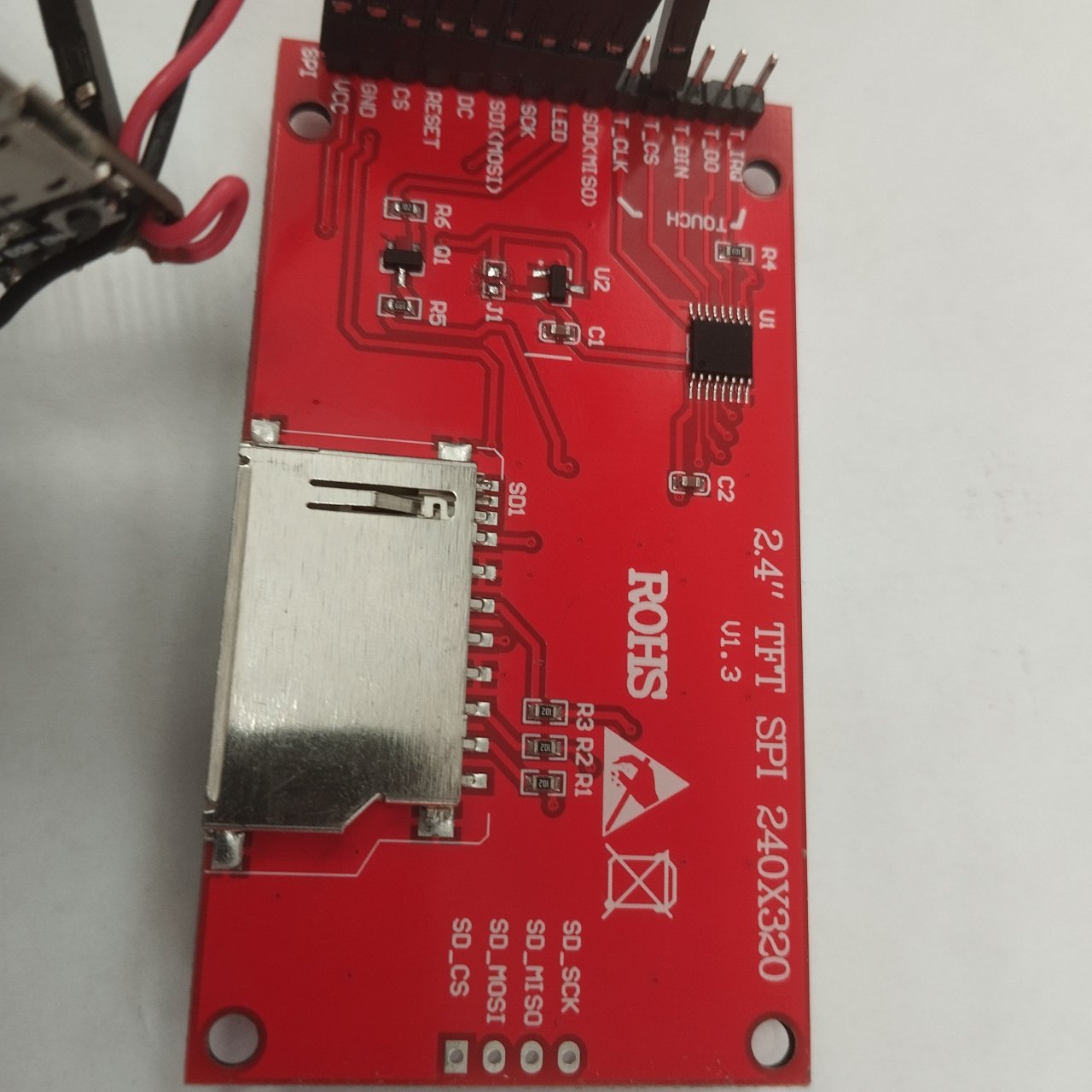

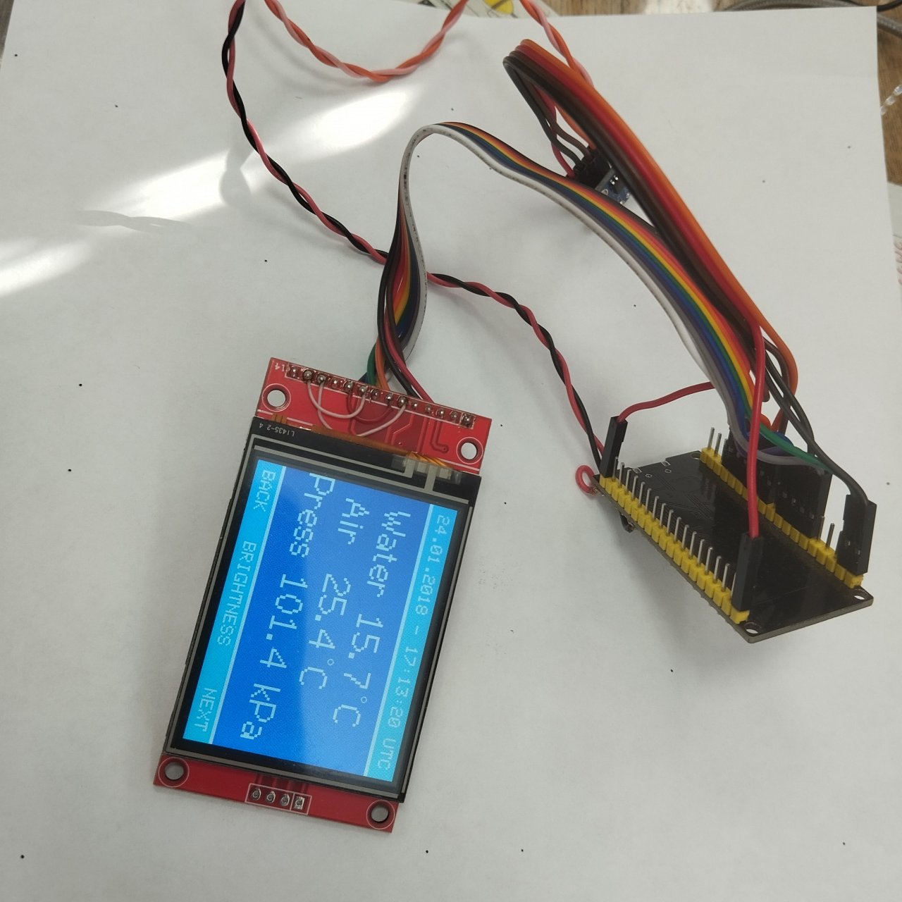

Предлагаю к обсуждению и улучшению.

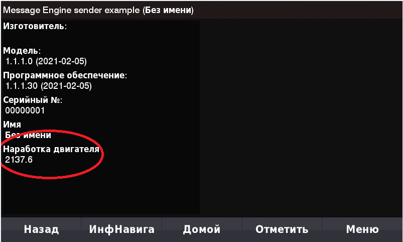

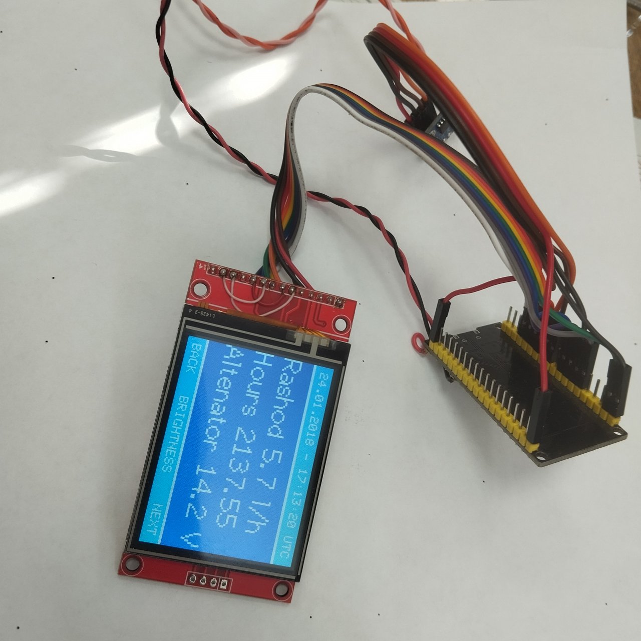

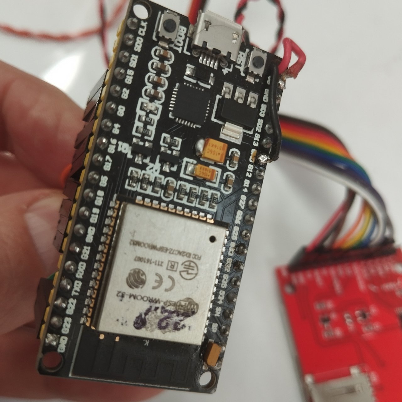

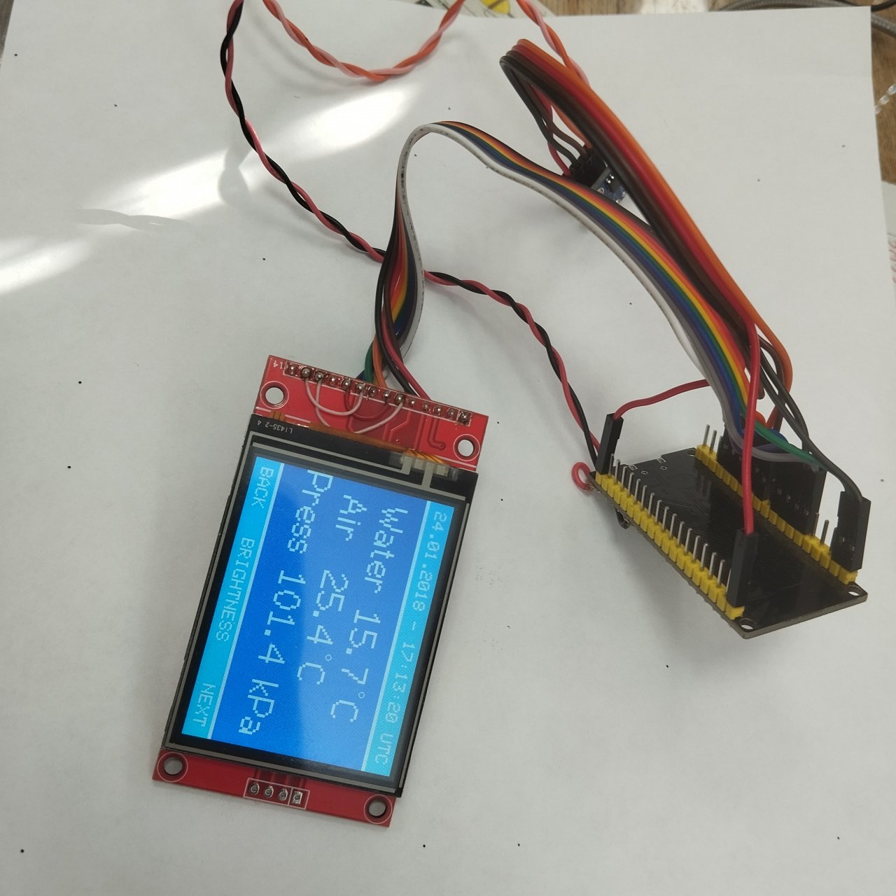

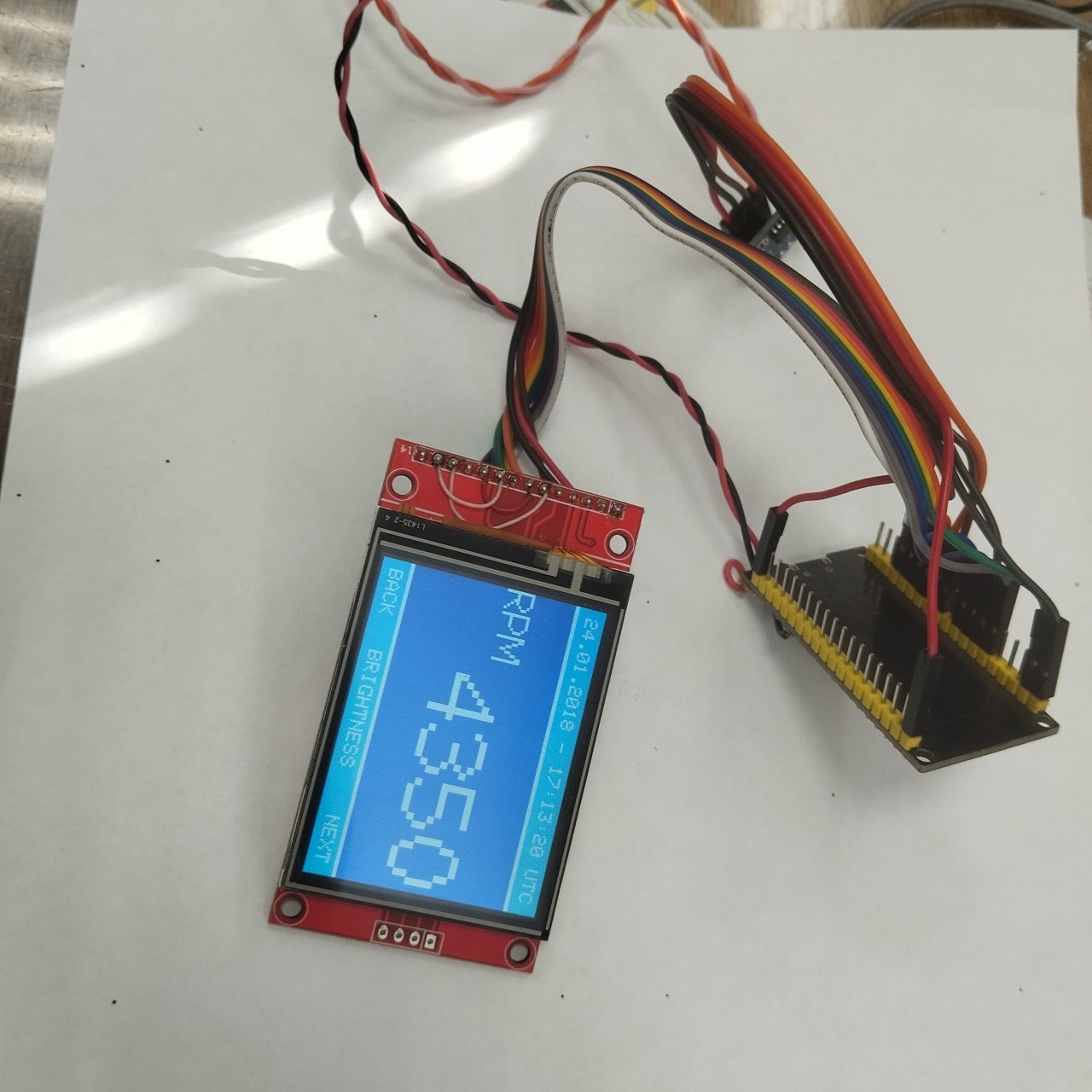

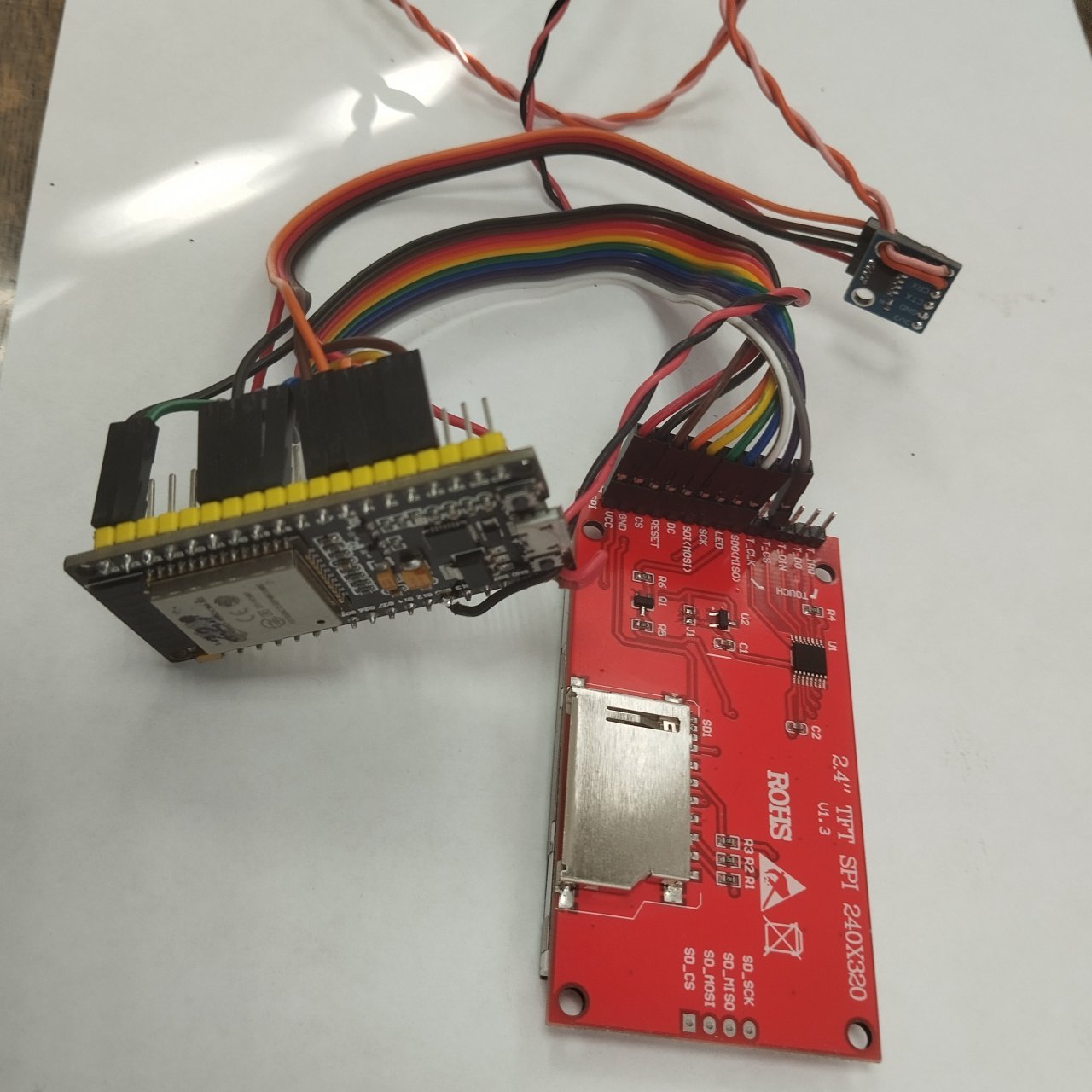

Дисплей для отображения данных из NMEA2000 т.к иногда на экране эхолота нет свободного места для дополнительной информации или у эхолота нет NMEA2000, а у мотора есть. На мысль натолкнула статья https://github.com/AK-Homberger/M5Stack-NMEA-2000-Display-CAN-BUS?ysclid=m6ajbnfofw486327130 , но за неимением M5Stack собирал на ESP32 и 2.4TFT- ILI9341. Подключение описано в скетче, вместо кнопок тачскрин. Количество страниц и содержание по желанию. 2.4TFT- ILI9341 1005004343881408

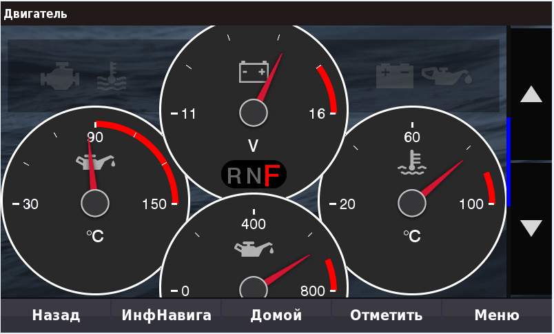

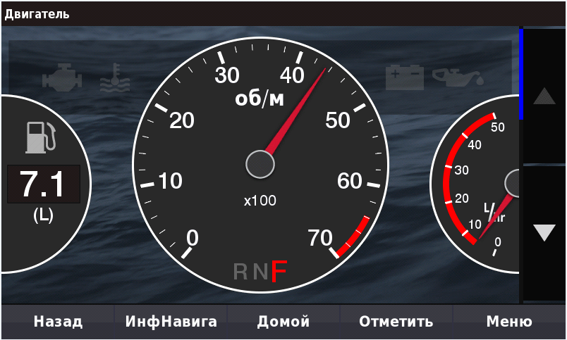

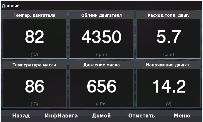

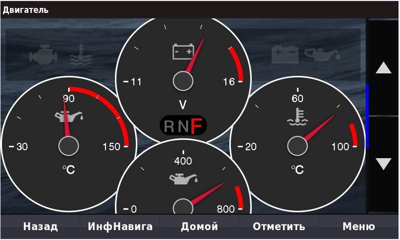

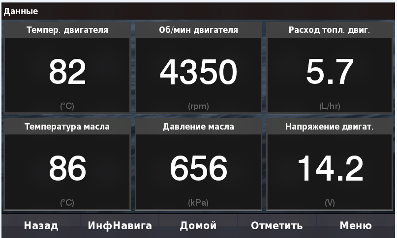

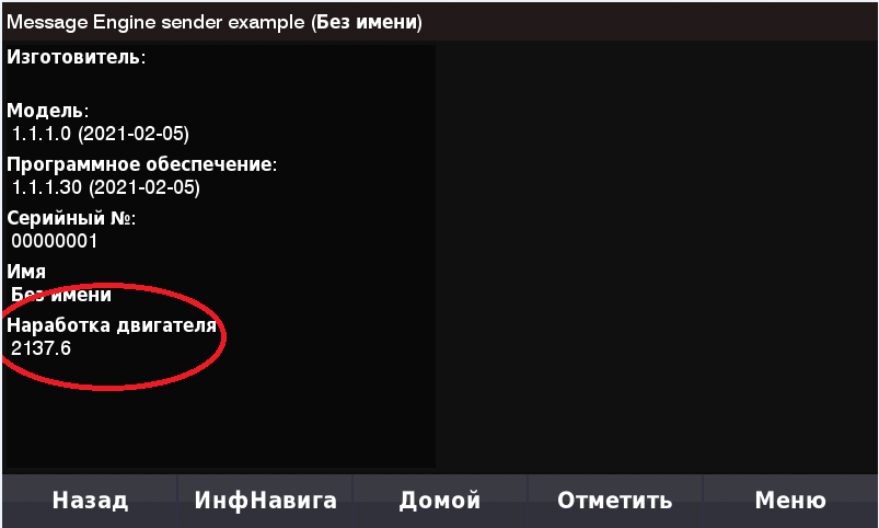

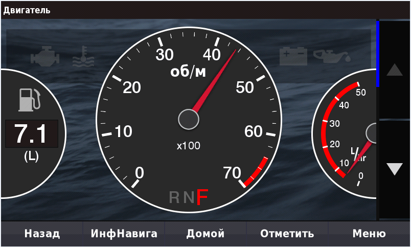

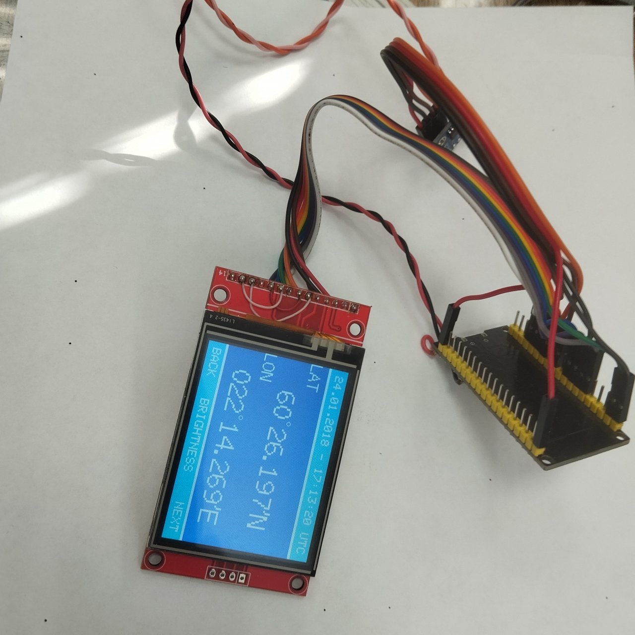

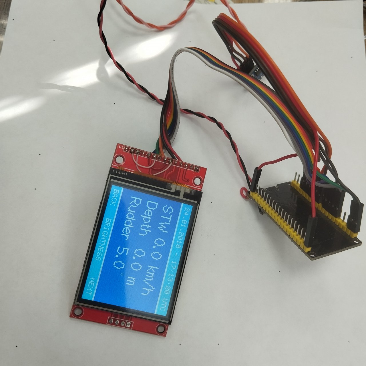

Фото сделаны при подключенном эмуляторе данных, также фото отображения этих же данных на эхолоте.
Буду рад если кому-нибудь пригодится.
