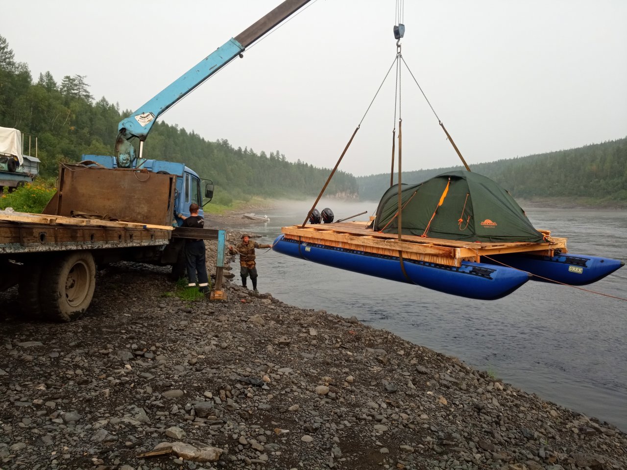

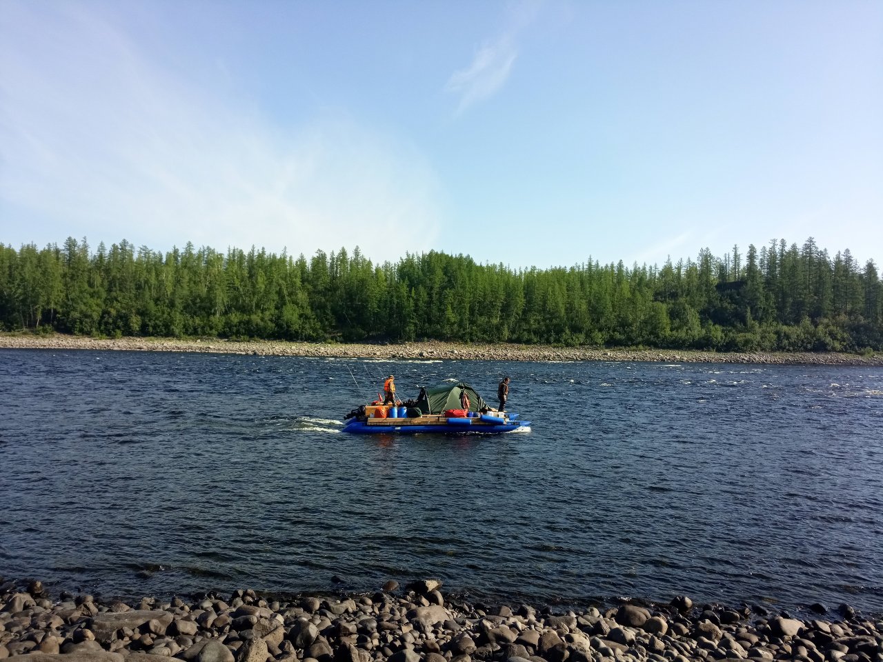

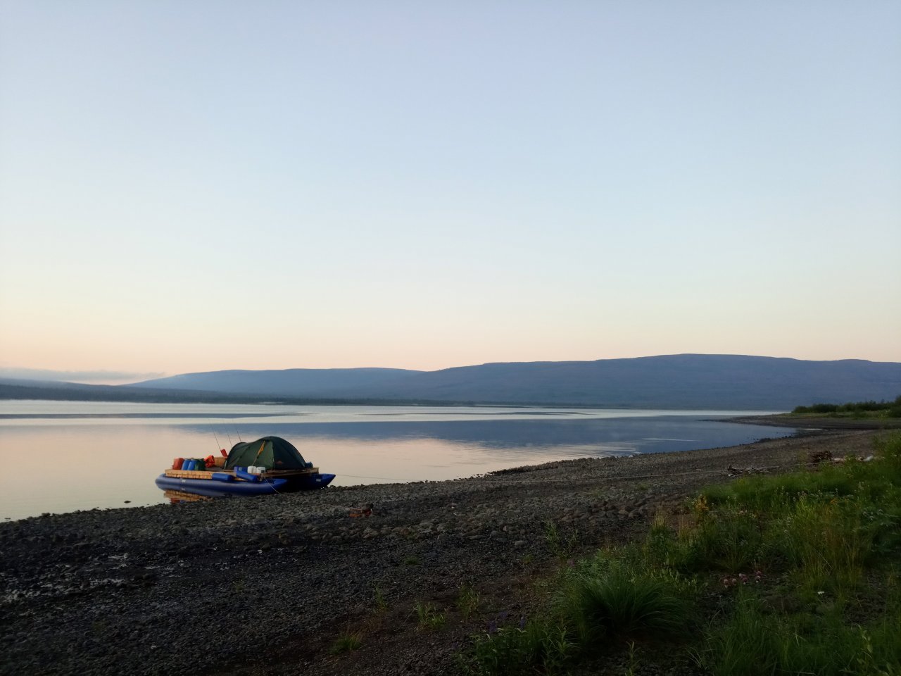

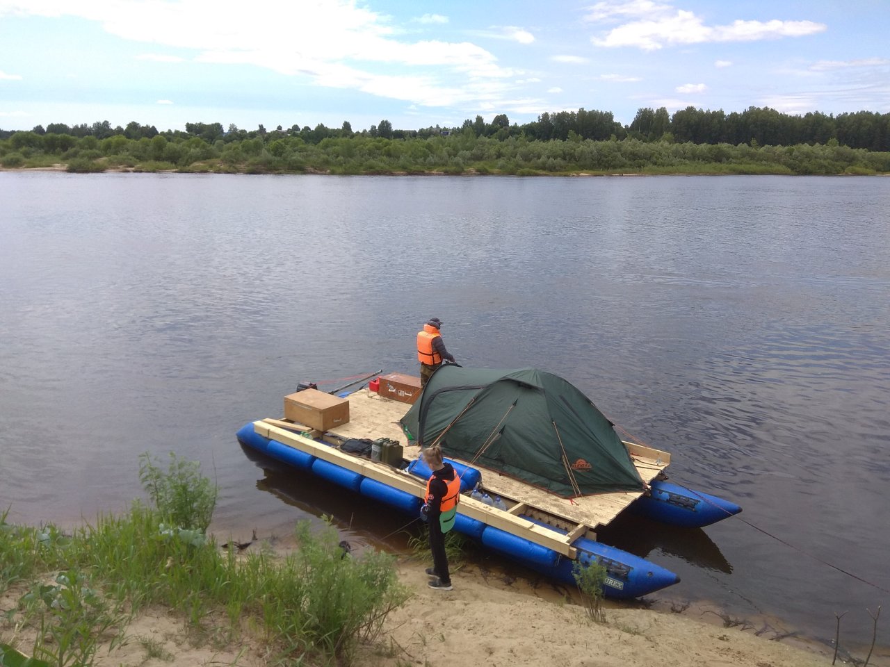

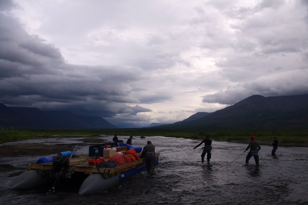

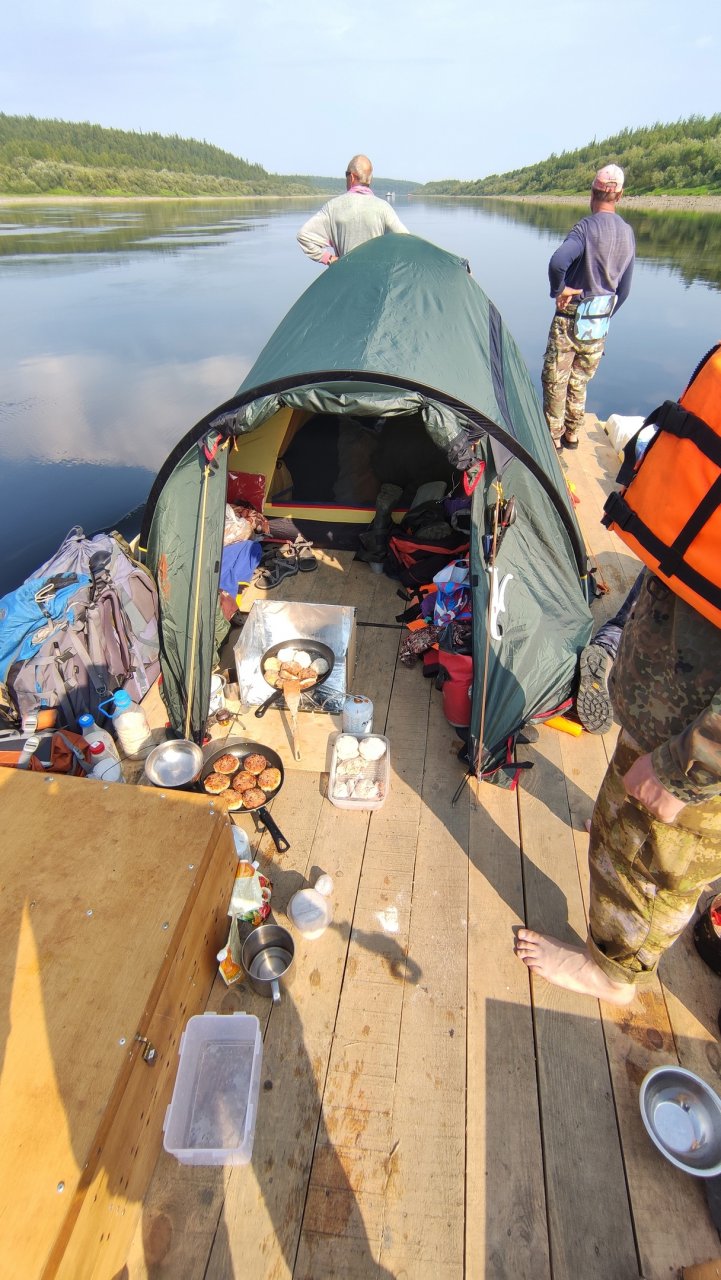

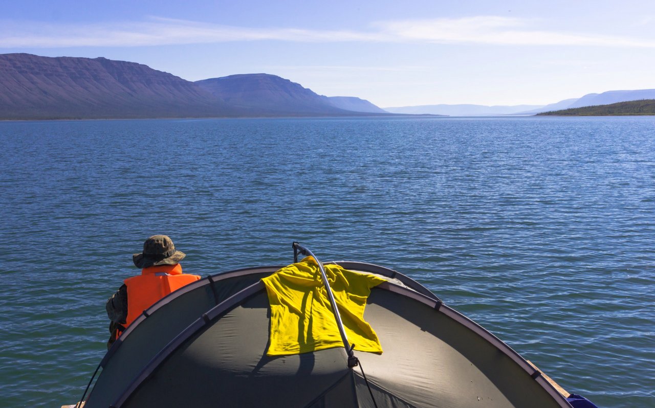

На форуме есть тема "сплавной катамаран под мотором", а темы о крейсерских моторных катамаранах для дальних походов нет. Надеюсь автор не против, что размещу несколько фотографий своих плавсредств.

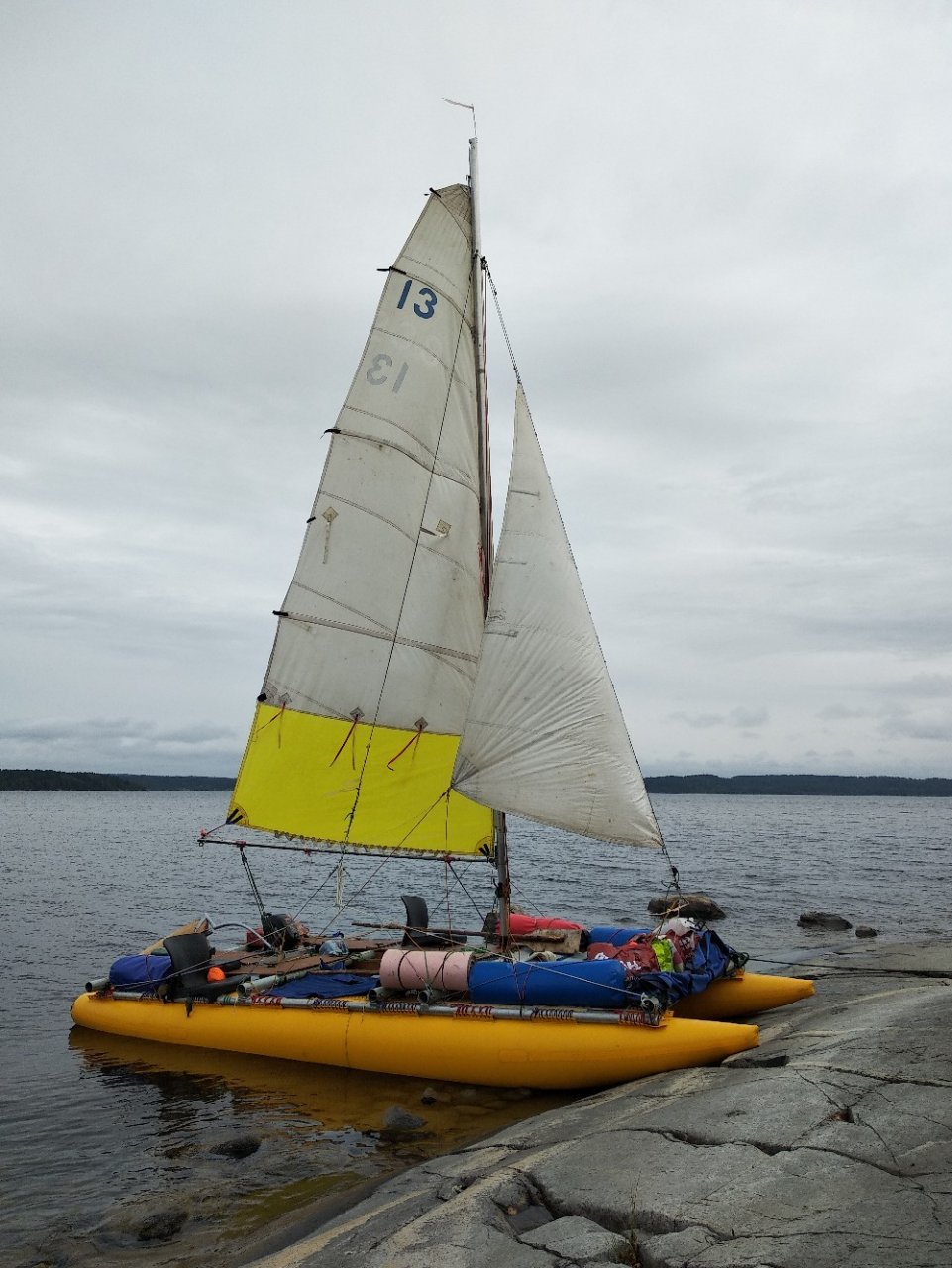

В 2010 году с товарищем сделали баллоны для парусного катамарана длиной 5,5 м. В 2019 совершили парусный поход по Ладоге и её шхерам Приозерск - Питкяранта - Приозерск. Есть к нему и мотор Suzuki DF 2.5
Также у товарищей по походам есть катамаран 8,2 м к нему два мотора Suzuki DF 6L, один из которых мой.
Бывал этот катамаран без моего участия на Лене - ходили на Ленские столбы; в Чупинской губе Белого моря и окрестностях; на р. Курейке с заброской вертолётом из Игарки. И с моим участием в походе от Норильска на восток далее оз. Глубокое + пешая часть на Плато Путорана на 12 дней; на Енисее Туруханск - Большой Курейский водопад и обратно (8 чел, 1200 км, 200 л бензина).
То есть этот катамаран является и средством заброски для пеших походов, в те края куда "только вертолётом можно долететь" )).

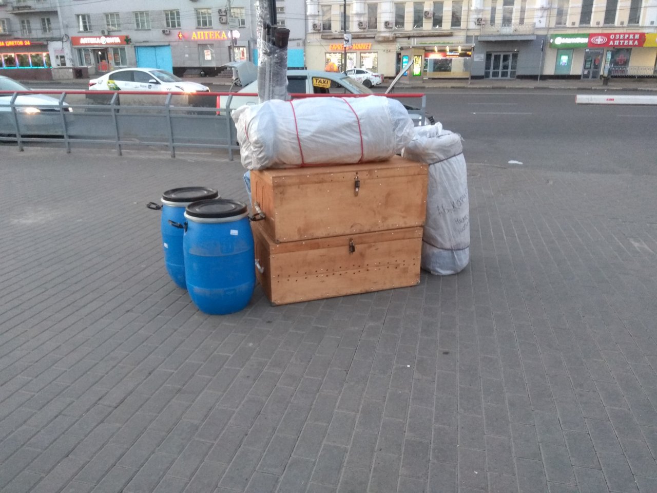

Крейсерский катамаран с 4-х тактным двигателем позволяет совершать протяженные автономные походы без пополнени запаса горючего. Катамаран с моторами можно отправлять транспортными компаниями, перевозить ж/д транспортом (услуга "багажное купе"), на пассажирском теплоходе как багаж.
При жтом доски для рамы, канистры и бензин заранее покупаются на месте, и после завершения похода отдаются в дар местным жителям.
Пока не вижу водных транспортных средств - конкурентов крейсерским катамаранам для походов в удалённые районы.

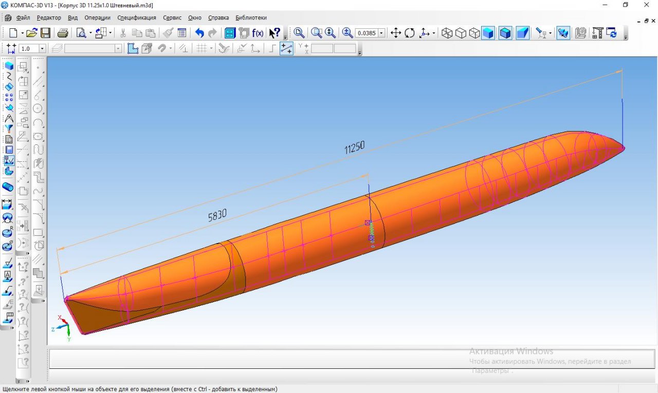

Спасибо. Есть у меня мысль о легком моторном катамаране длинной от 7,5 м с хорошей гидродинамикой - максимум как на парусных катамаранах верфи Успенских.
Но есть и другие дела.
7.5 м для автономки мало. Я бы ориентировался минимум на 8 метров.

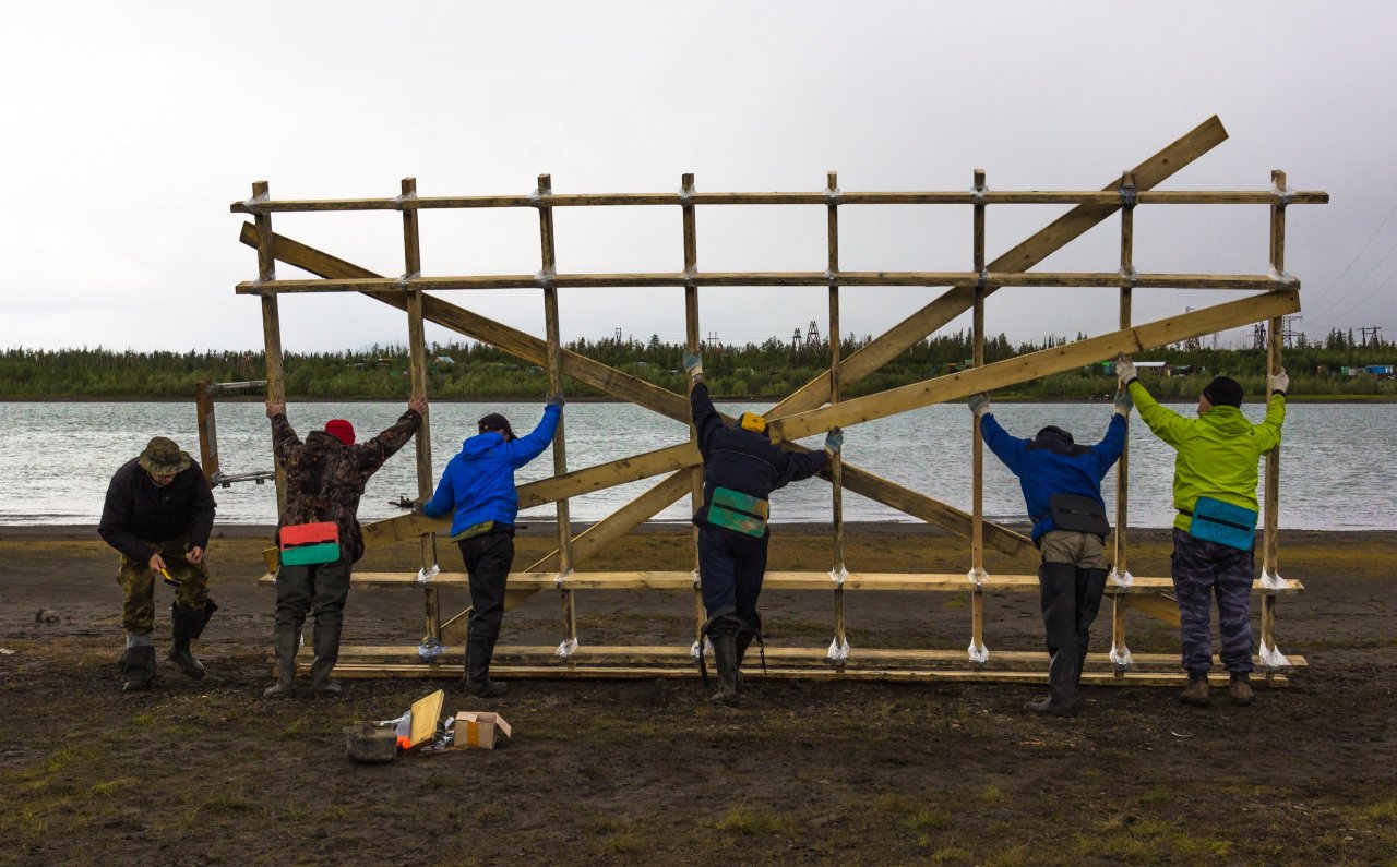

Мне кажется, что вот этот дощатый каркас, склеенный скотчем, при первом же волнении развалится. :)
Это поверхностный взгляд, в прямом смысле слова )
Узлы рамы скручены стяжками из металлической ленты и болтов. Скотч - защита от истирания баллонов.
Очень кстати хорошая конструкция в плане прочности. Умеренная гибкость деревянной рамы, в отличии от более жесткой алюминиевой, обеспечивает прочность (не путать с жесткостью).
Он (каркас), наверное, ещё и в разы тяжелее.
