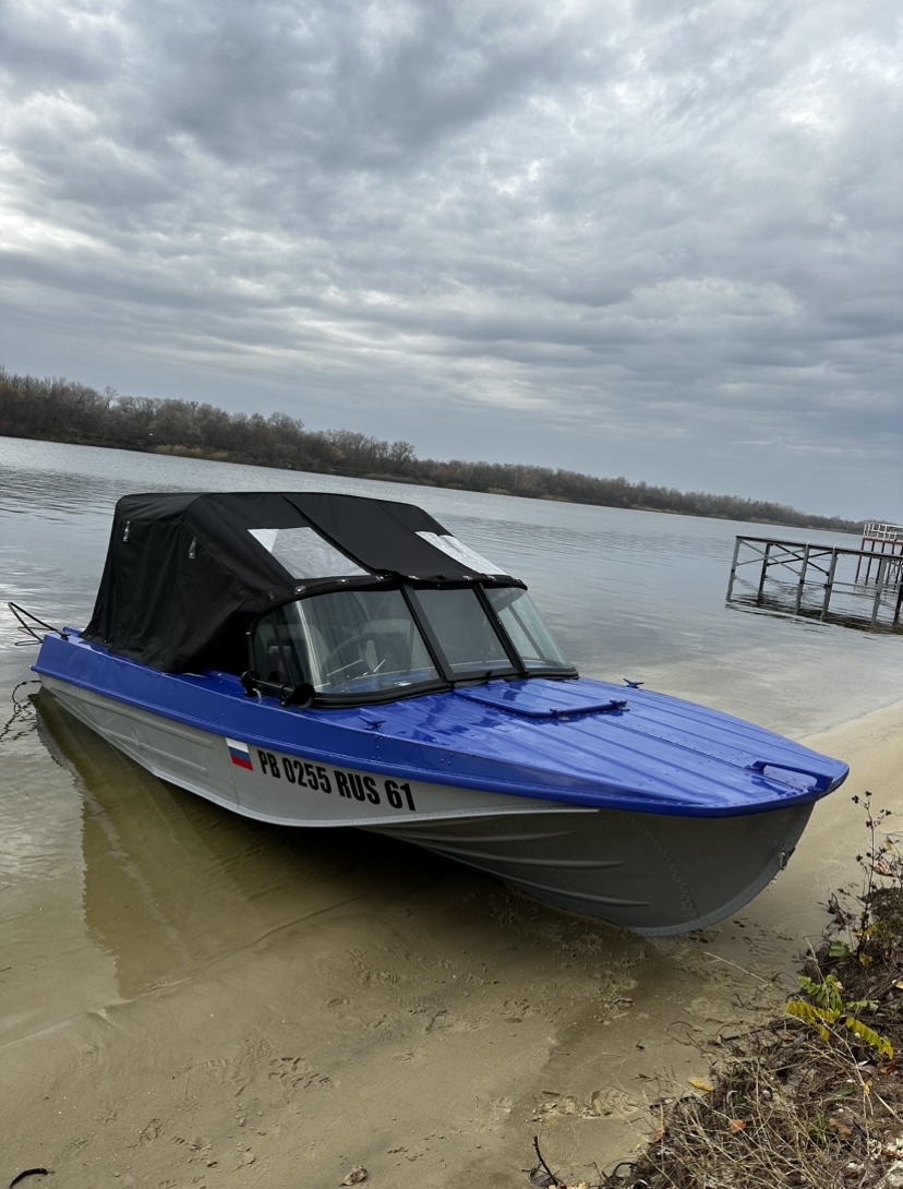

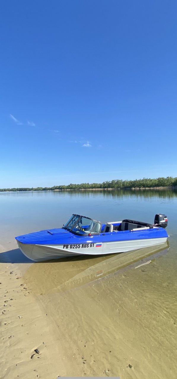

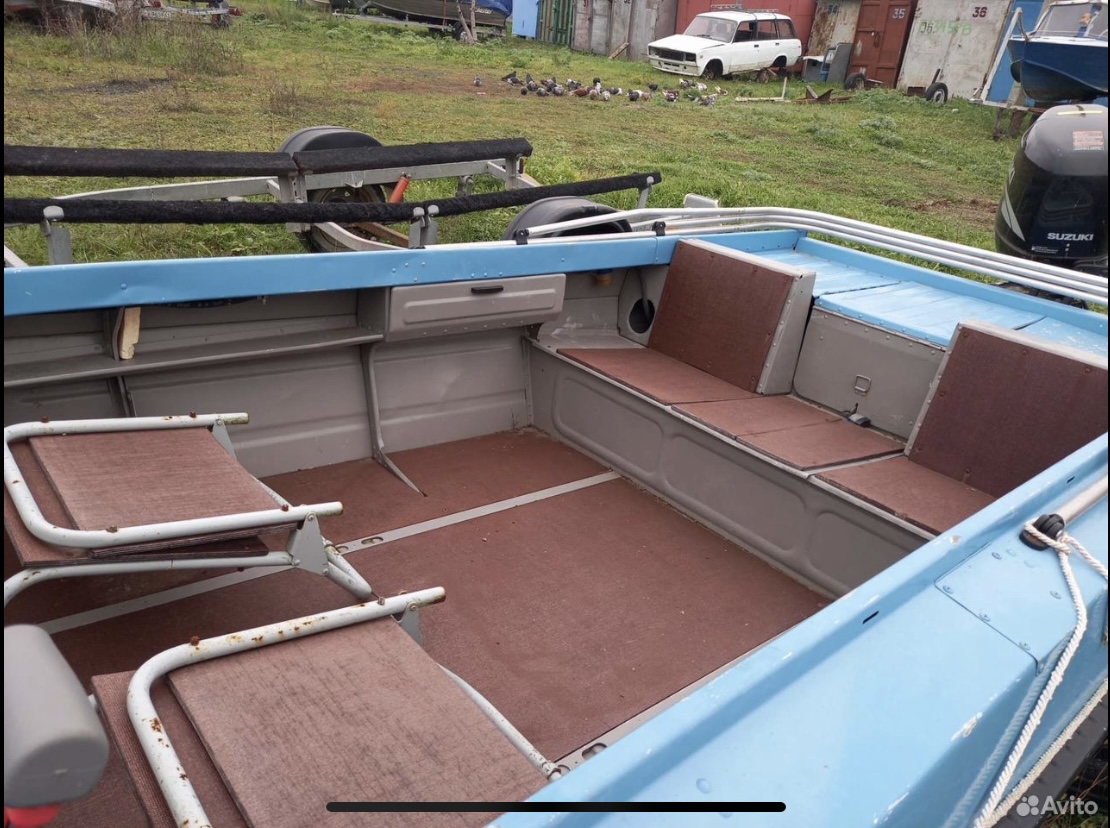

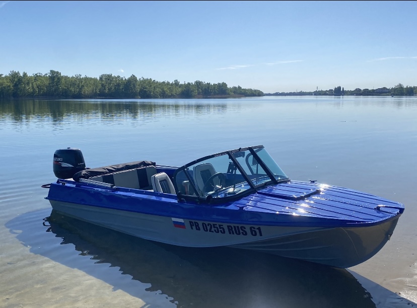

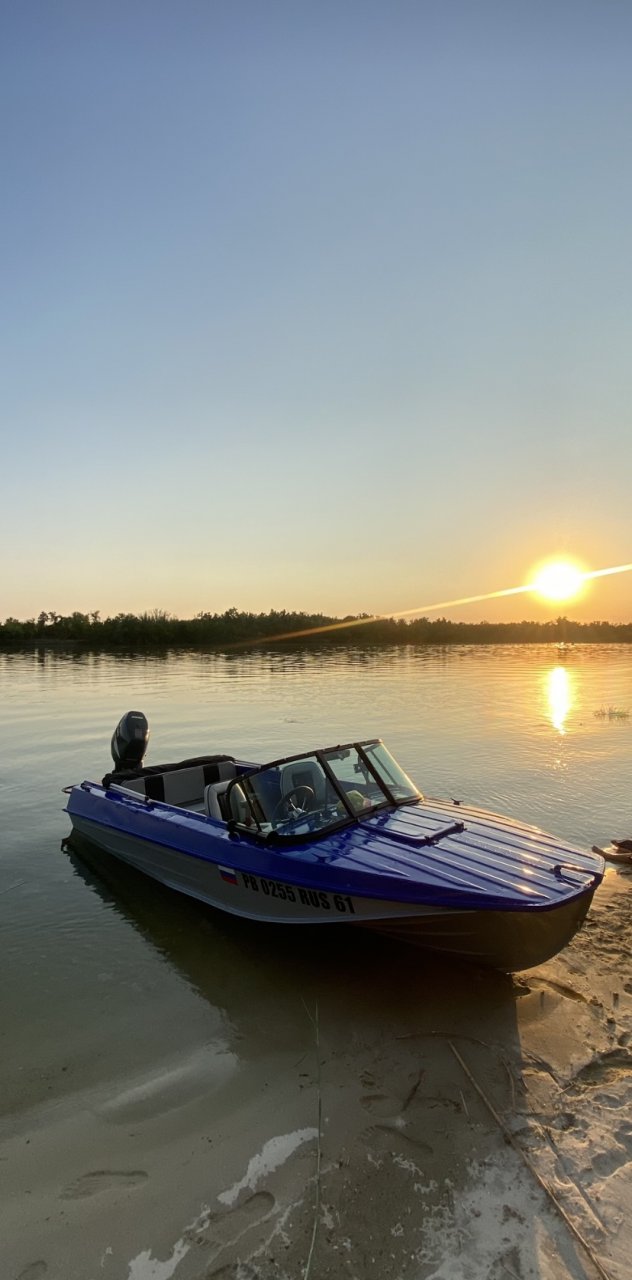

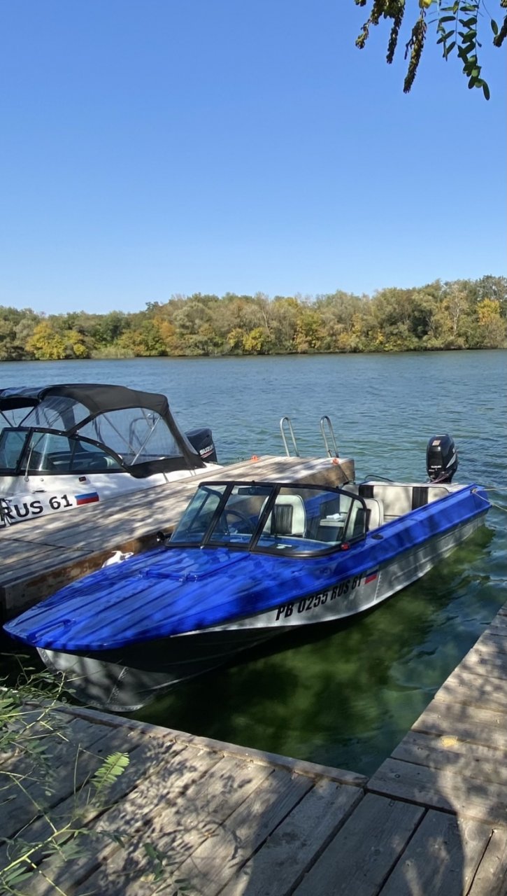

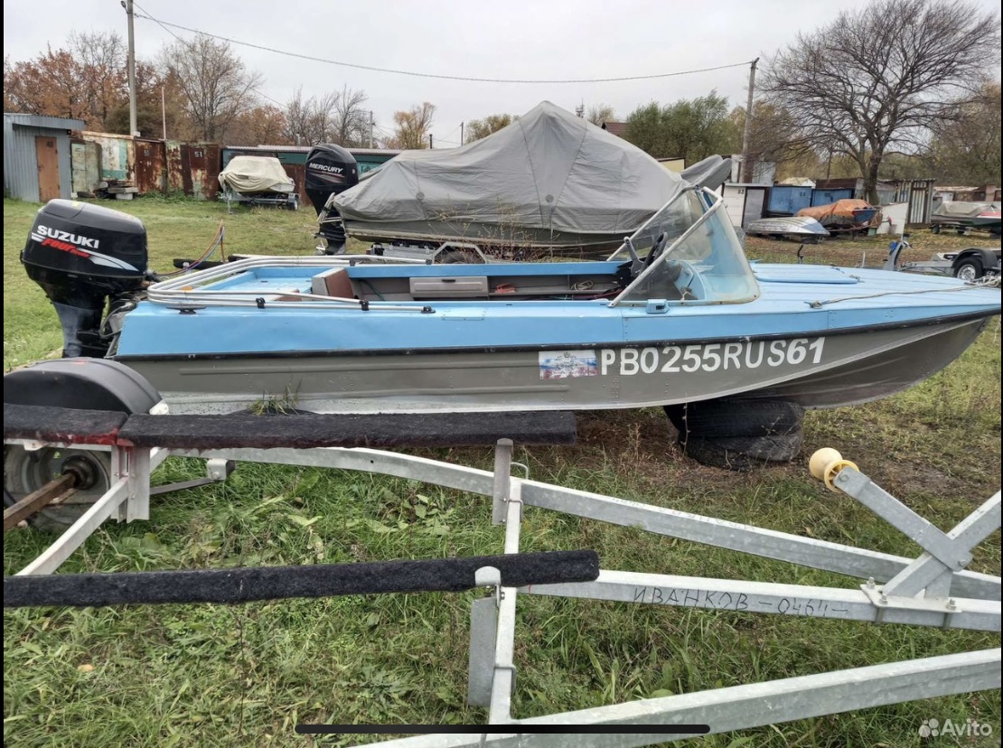

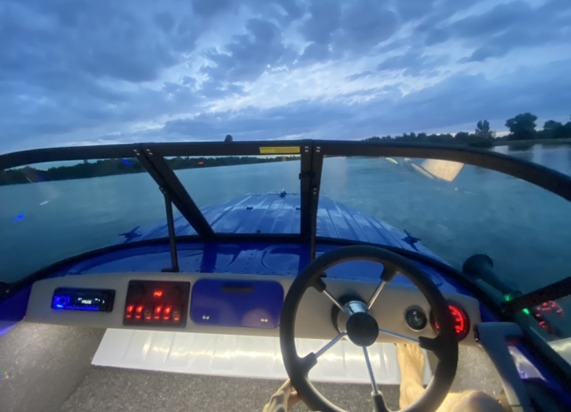

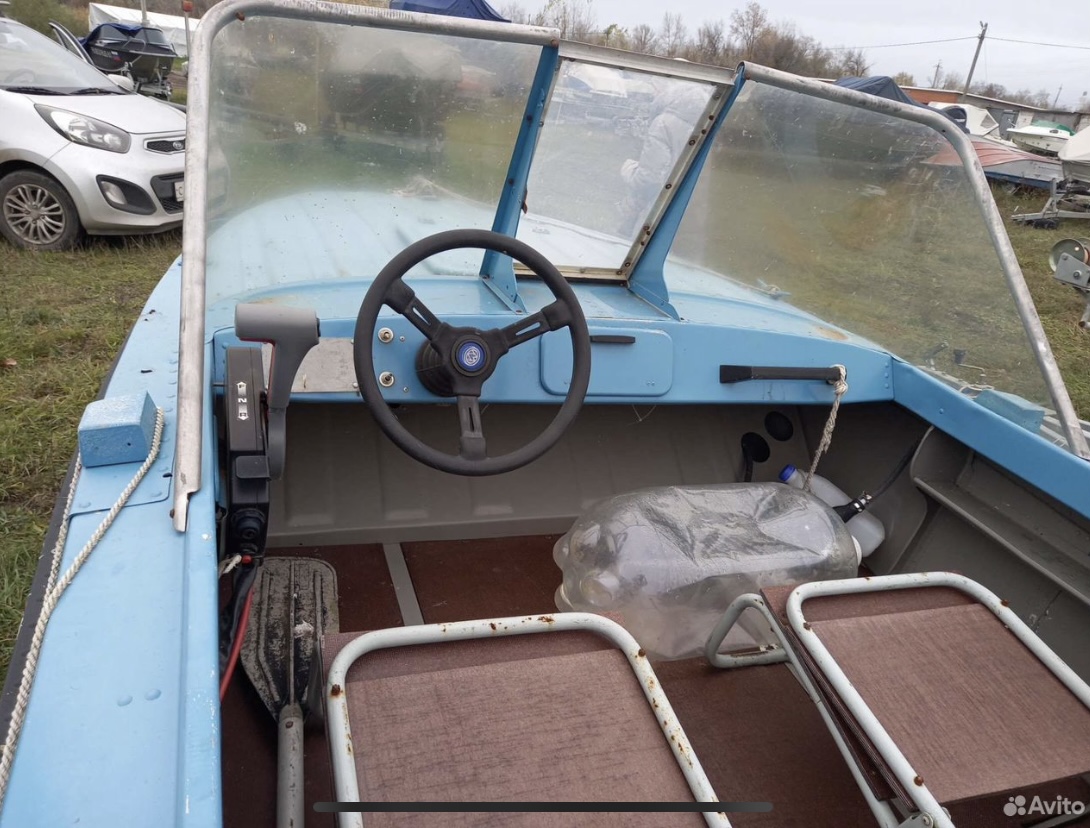

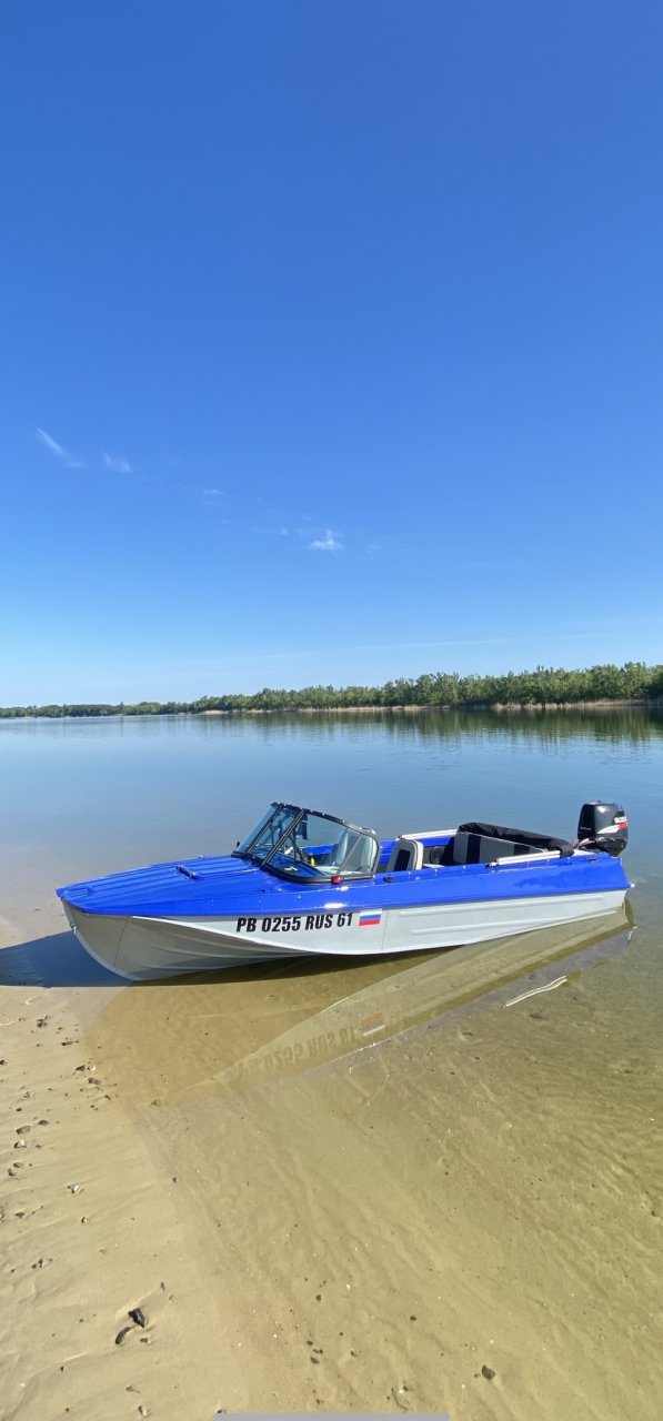

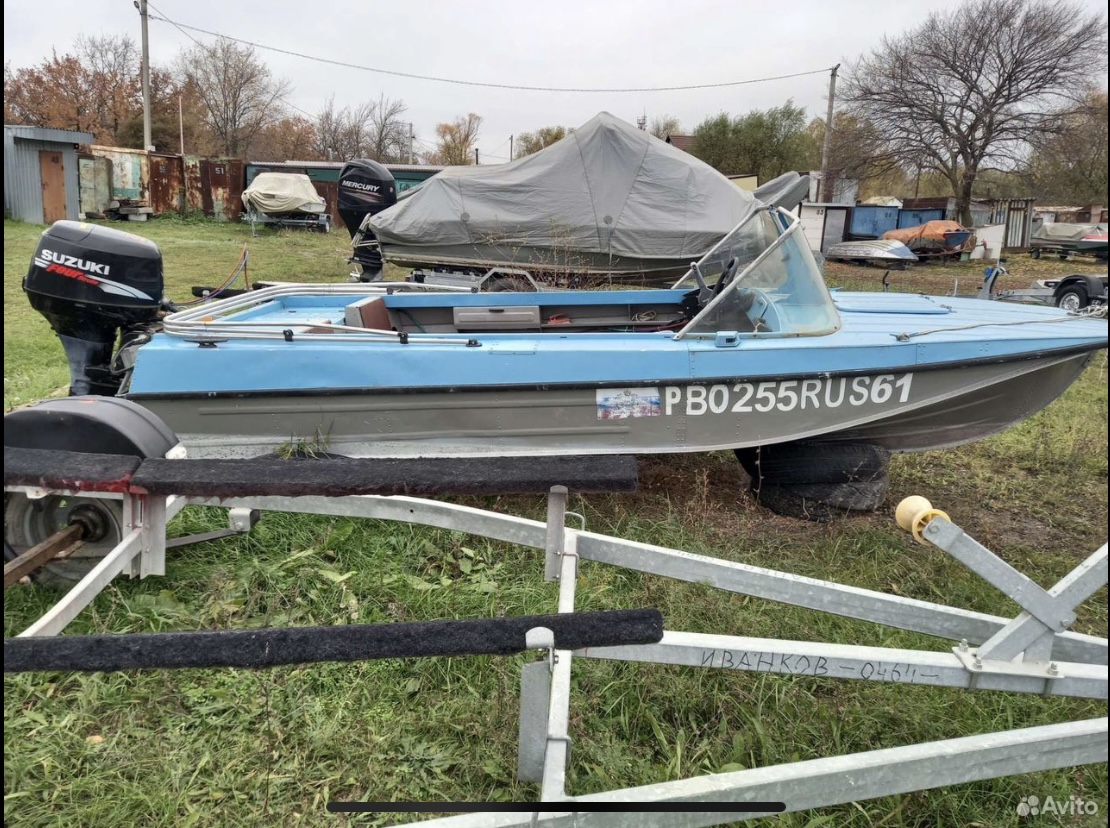

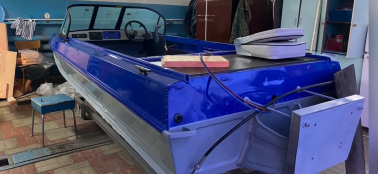

Приветствую всех форумчан! Меня зовут Андрей.
Зимой 2023 купил комплект Казанку 5М 1978г.в. в хорошем состоянии под восстановление с мотором Suzuki DF40. Вот что у меня получилось..)) На реставрации не экономил. Все делал под себя. Казанку использую в основном для покатушек. За 2 сезона этот комплект принес кучу положительных эмоций.)))

:lodka::good:Бензобак в носу, судя по груше ? А аккумулятор?

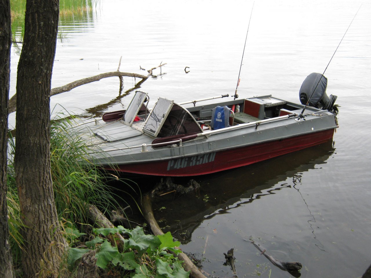

Тоже на такой хожу, эта вторая такая, между ними был Нептун-3, тяжёлый и короткий, продал. Главное места много. Ходил на двух В-25, продал и купил Хайди-40, отходил 10 лет на нём, перед НГ купил Тохатсу М50Д2ЭПТОЛ, вот транцем занимаюсь. Транец родной у тебя? Кинь фотки с кормы, если есть.

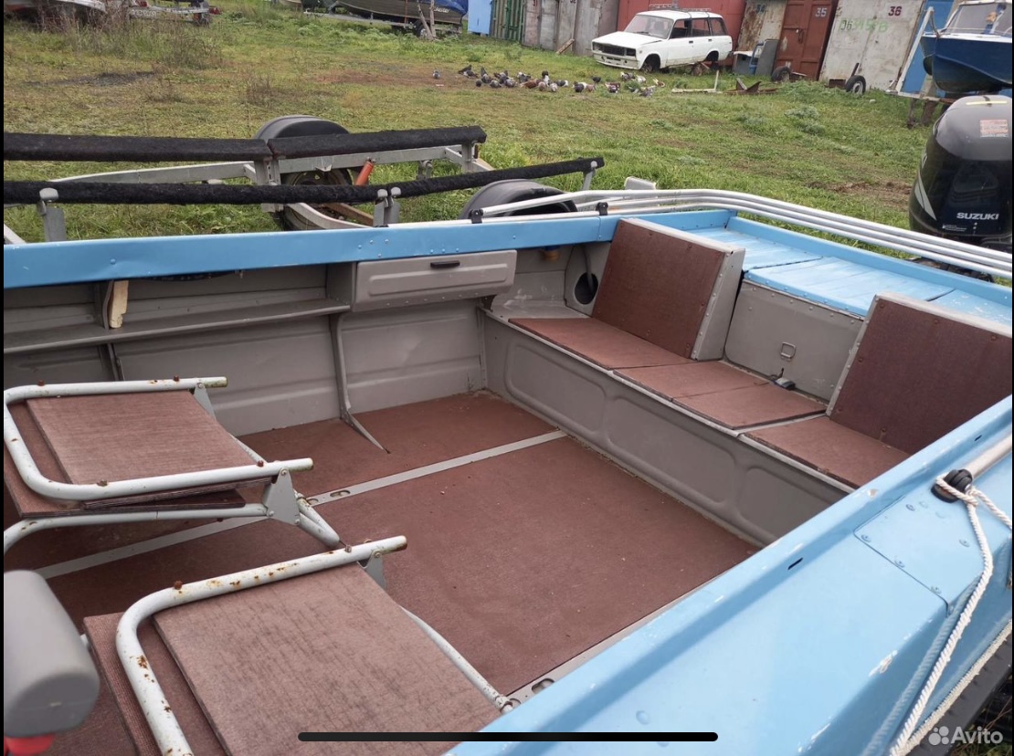

Андрей, поделись фотографиями кокпита, любопытно как ты внутри все отделал! Может подчерпну что-то себе.
Вот например багажник у меня из двух алюминиевых пластин и открываются они в стороны (к бортам), смыкаются ближе к середине. Родных в принципе не было, как крышки бардачка и крышек в кокпите.

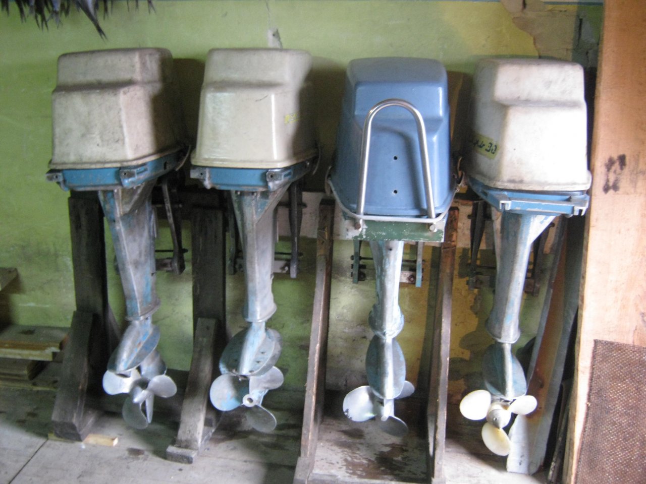

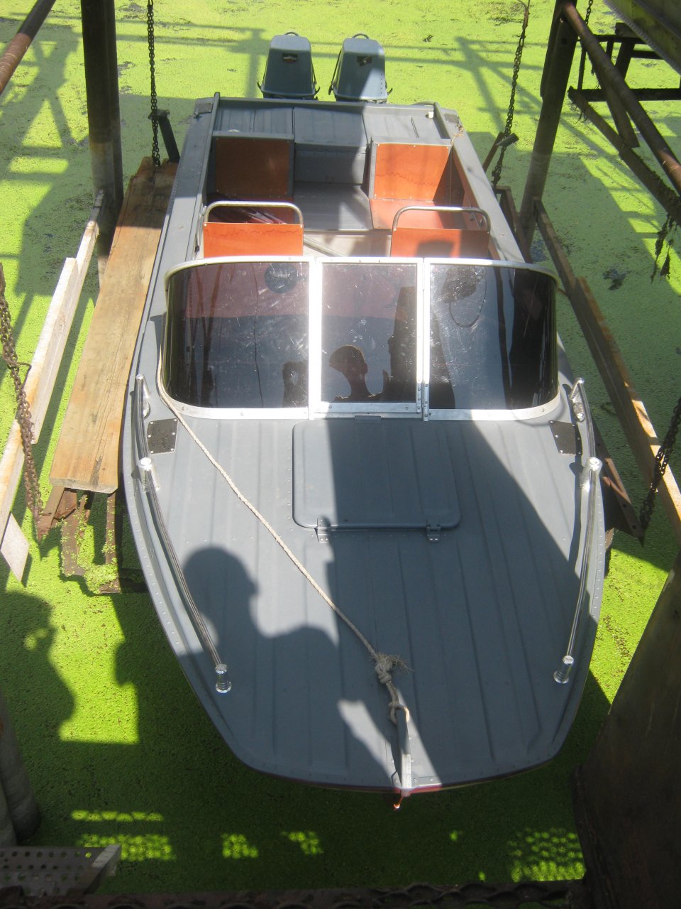

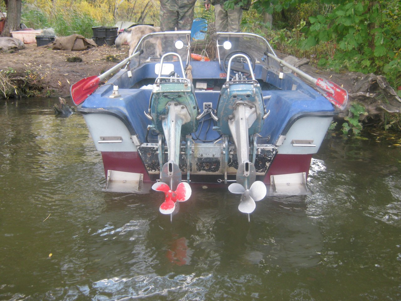

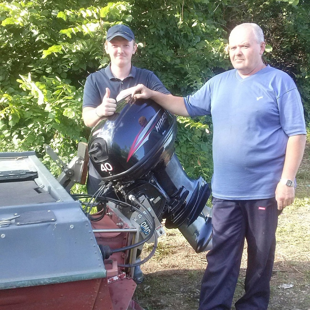

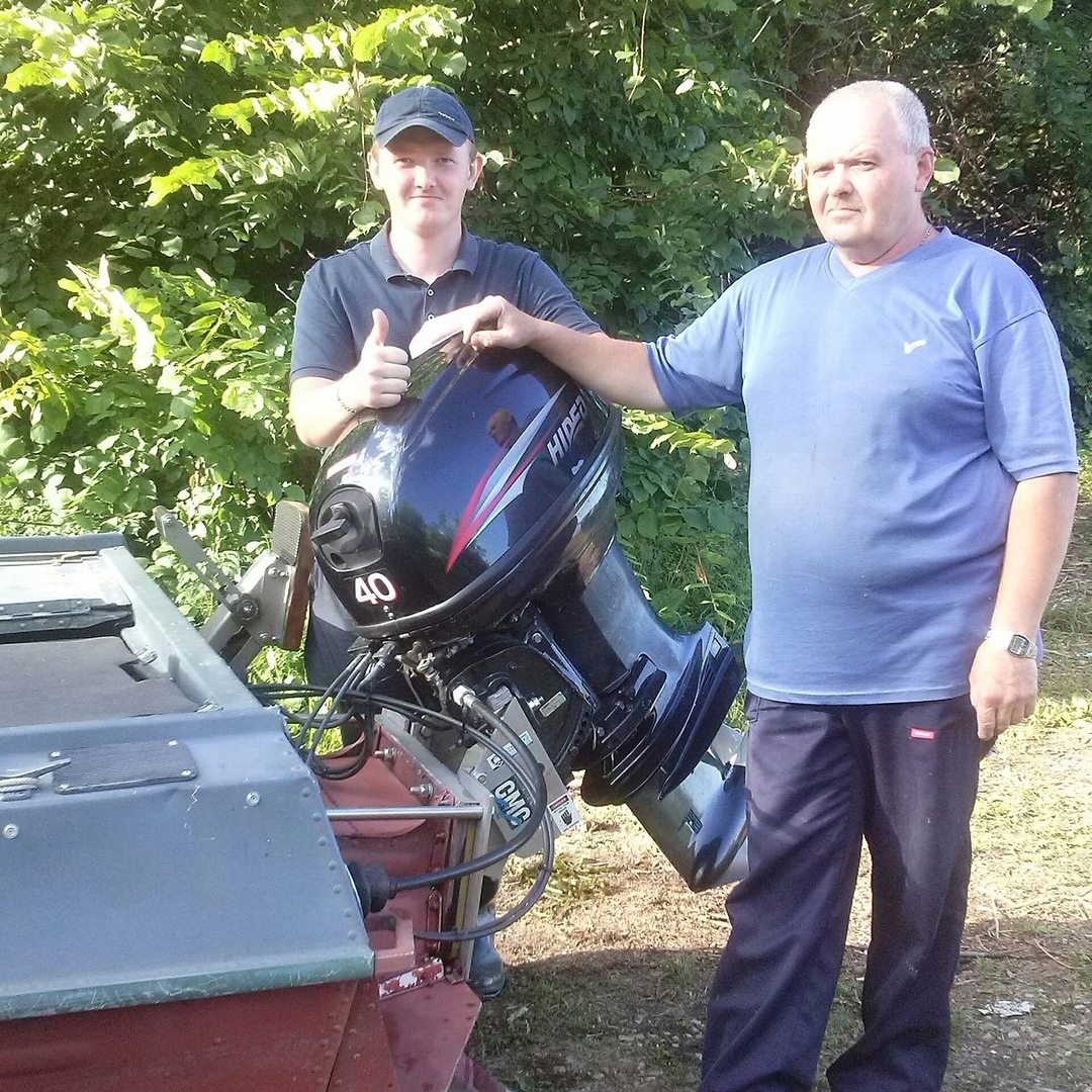

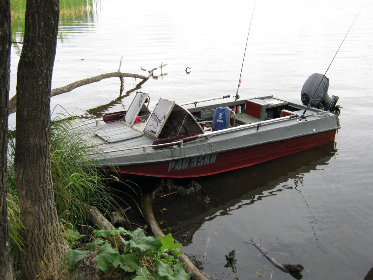

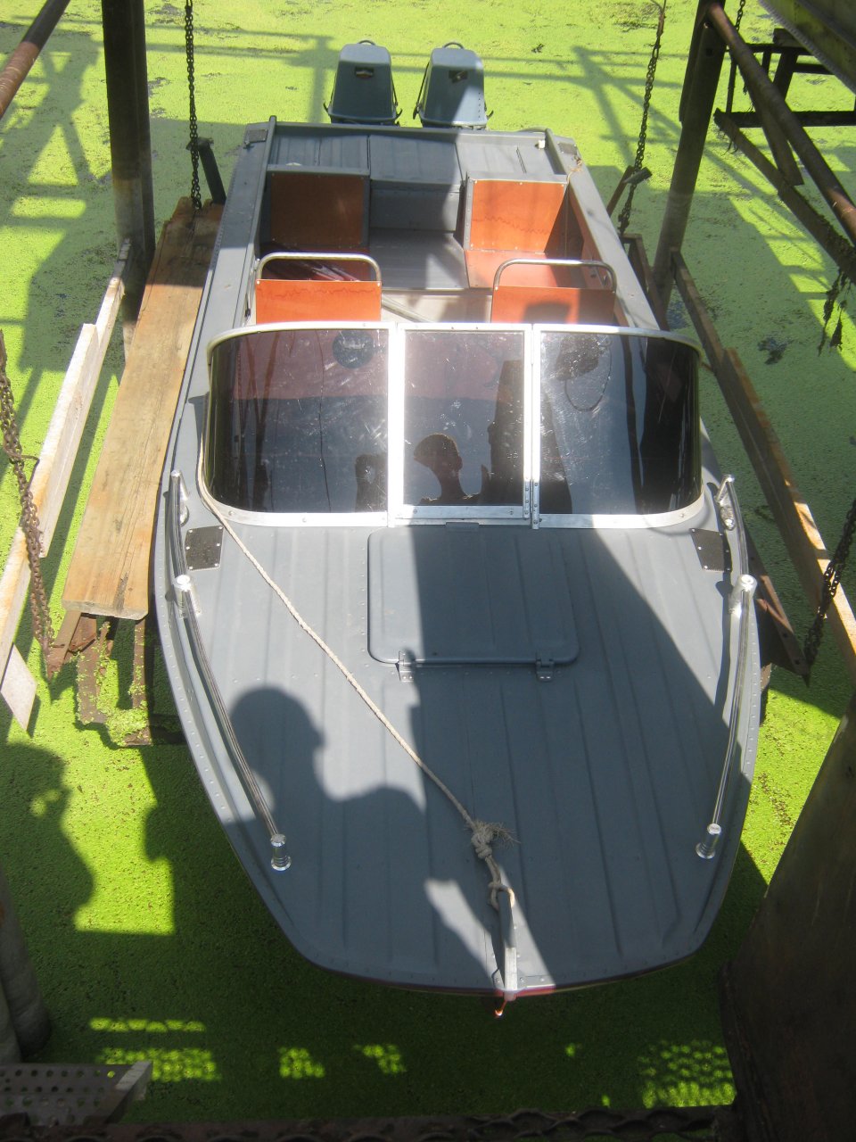

Борис ты всё верно сказал, но Вихри не вечные, захотелось "чистых" рук(шутка). Их было много, и они давно все выработали свой ресурс с большим запасом.
Это не все.:hahaha:
3 165
1 318
Приветствую! У меня на такой же Казанке-5М и Меркури 40 скорость 42-43 км/ч (1-2 чел), винт 14 и 15 шага.
Именно тоже самое, но и 47-48 поднимал. Мотор висел на СМС35, тримировать очень удобно.

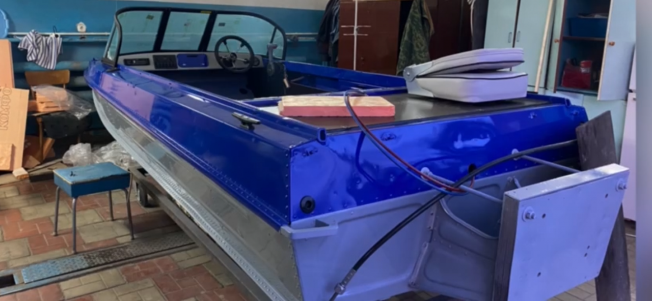

Вот ссылка на видео постройки моего проекта. Там более подробно можно кокпит рассмотреть.
