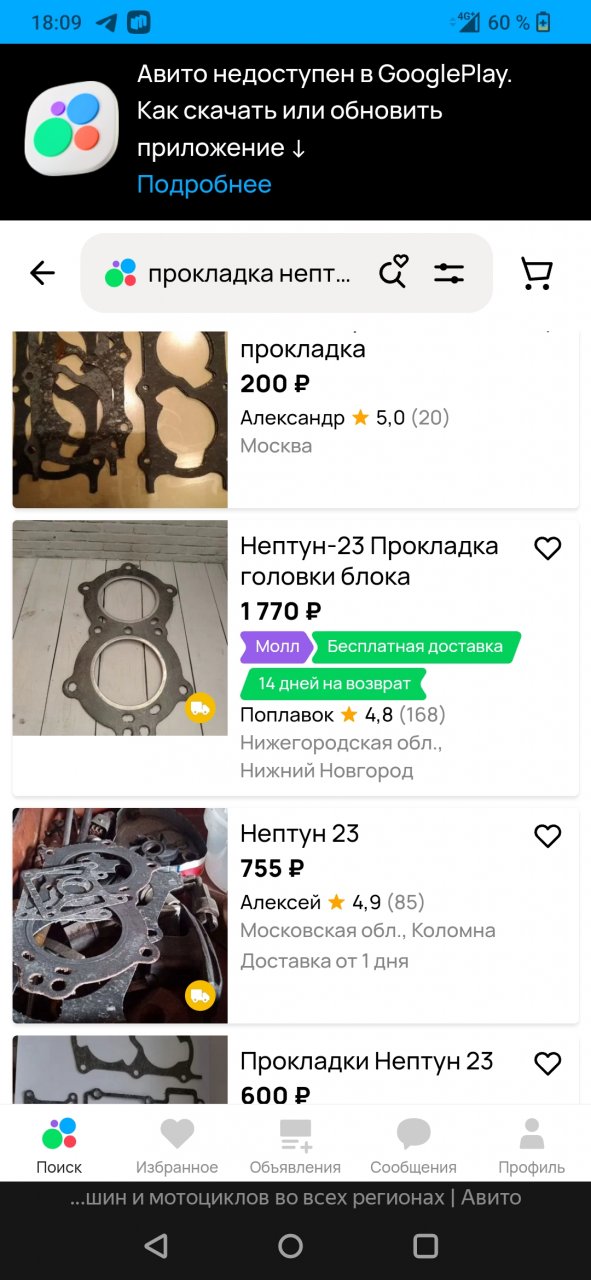

Полная ж с этими прокладками.Все есть в продаже,горы всяких прокладок,а этой-нет.
Требуется собрать несколько блоков-прокладок нема.От чего можно подобрать?Хотя бы внутреннюю часть...От выхлопных коллекторов грузовиков...не?Наружнюю часть-вырезать...
Не оно?

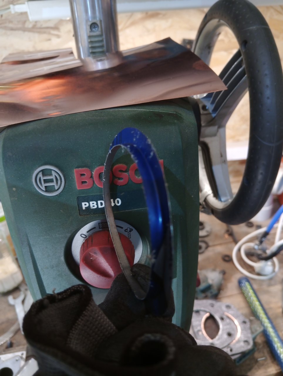

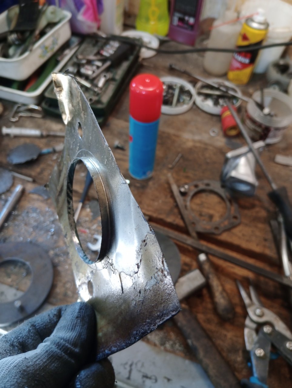

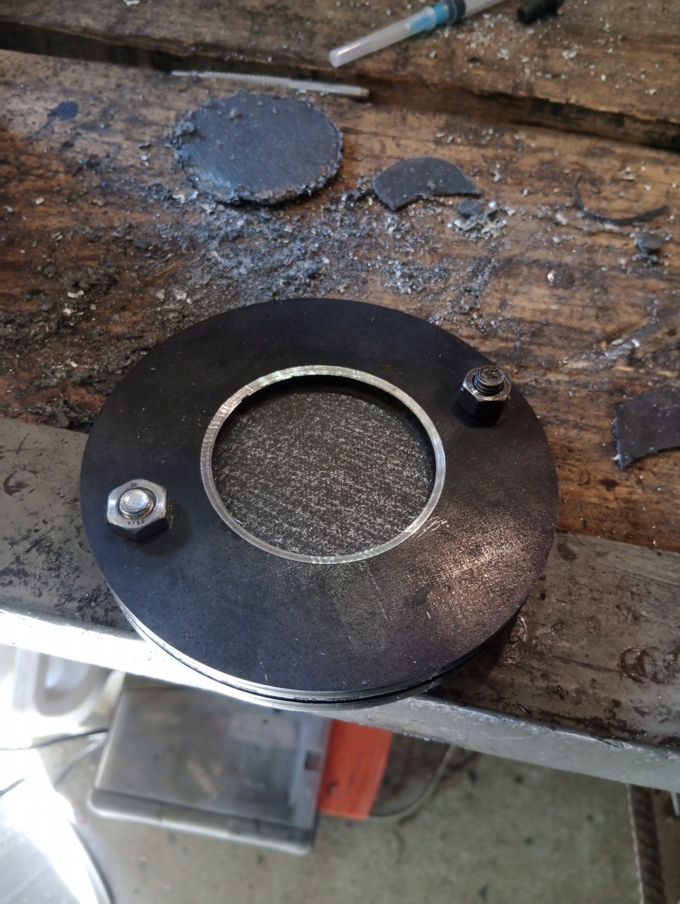

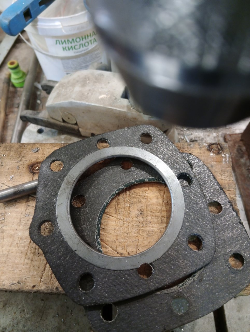

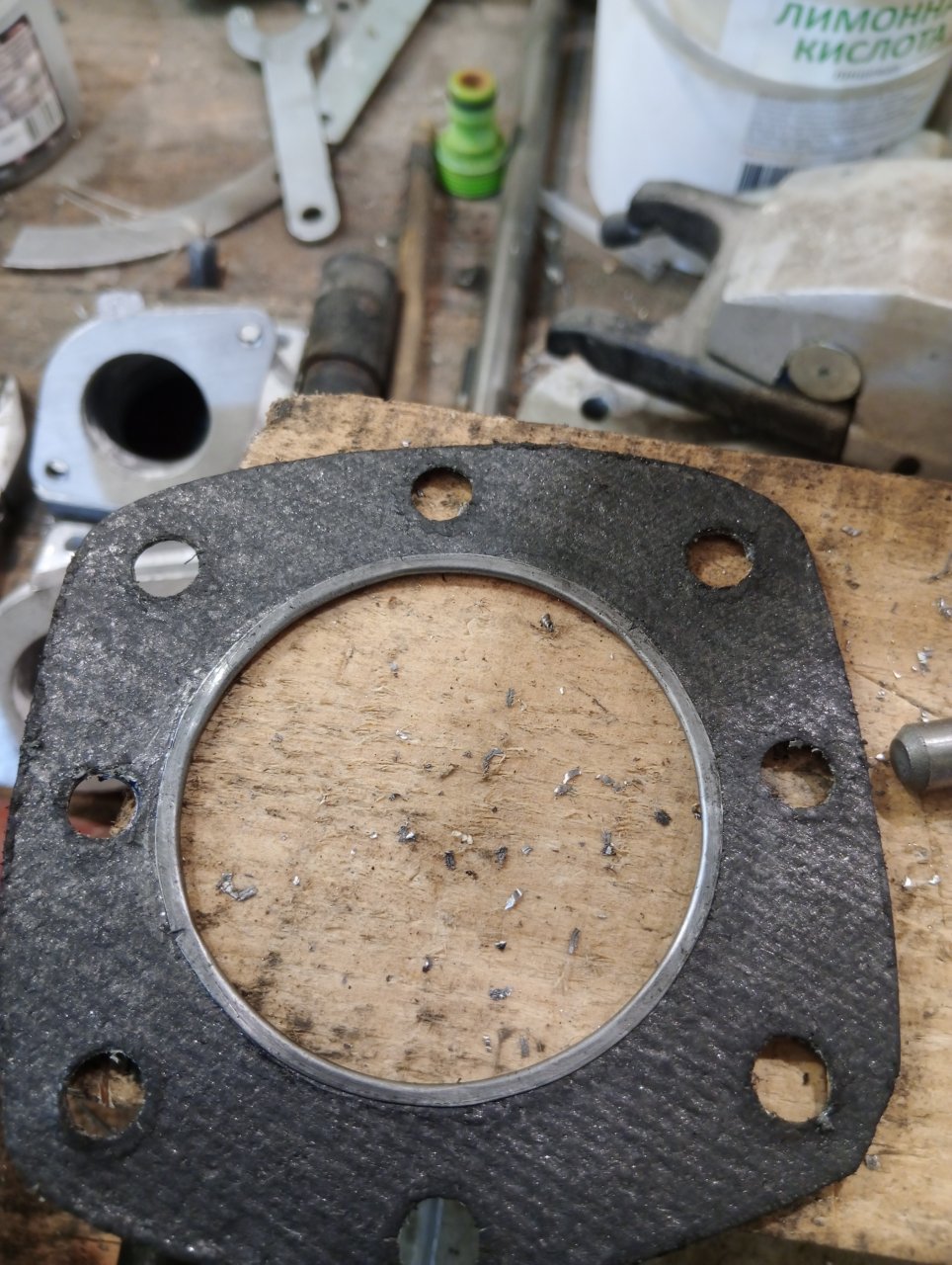

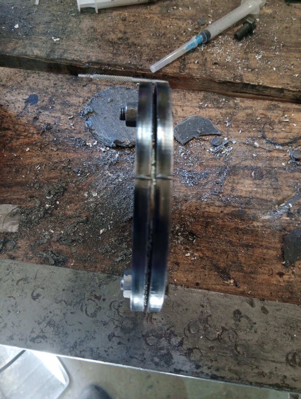

Разумеется, когда знаешь что к чему.
Ютуб заболоченный рулит. Есть ролики что и как делать, было бы желание. На фото прокладки под ГБЦ на привет, до этого не разу не делал.
