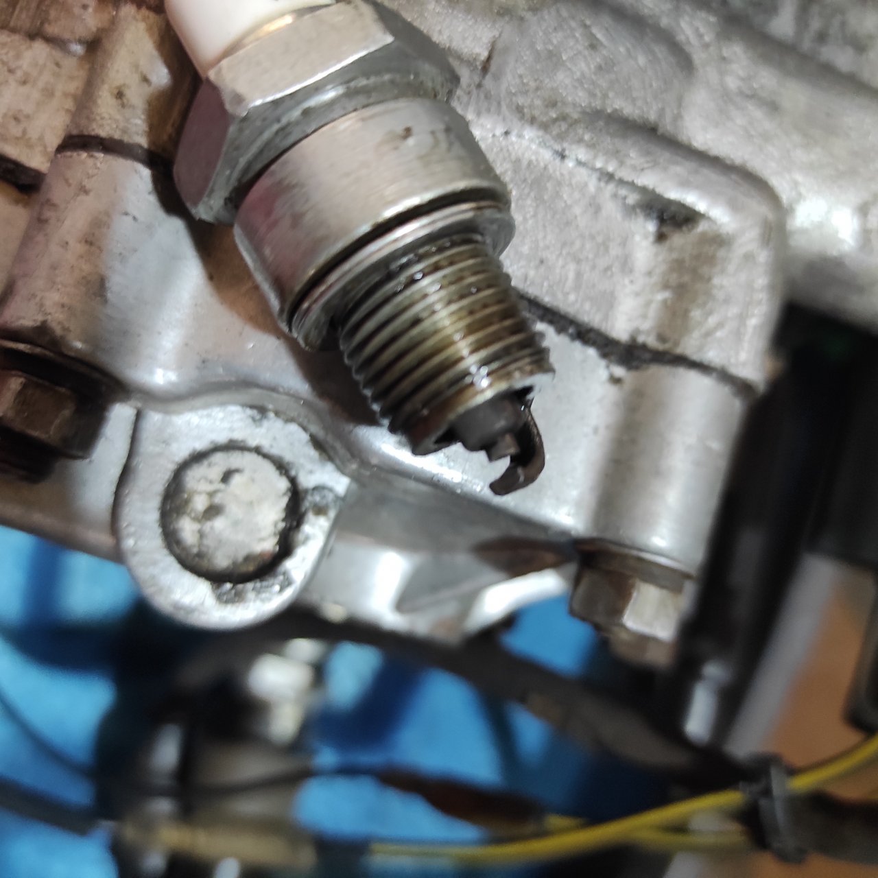

Как ходят свечи с мощным зажиганием? Понятно, что в запасе обязательно. Но как-то было что забыл целиком весь зип, и отказала свечка. Мотор кстати тохатсу был и нжк оригинал отказала напрочь. Вот тебе и япошка.

Спалил два ветерковских бака, это 40 литров. Масло 25/1 лью, т е 40 гр на литр, ну может 45. Свечи не выкручивал, надобности не было. Сейчас специально выкрутил посмотреть. Мне кажется, искра немного электрод боковой сжирает. Может так кажется, но искра прям щелкает, слышен щелчок разряда. Забыл сказать, свечи не новые стояли.

Да ладно, прямо такая мощная искра, свечи живъём сжирает, не нагнетайте)) Только чище будут.

Не в нагнетании дело. Свечи выгорают, это ведь всем известно. Наверное, есть предел эффективности свечи для поджига топлива. Чем больше, тем лучше, но до определенного предела. Избыточность тоже не нужна. Лишняя нагрузка на катушки, угар свечей, а никакого эффективного прироста и не будет.

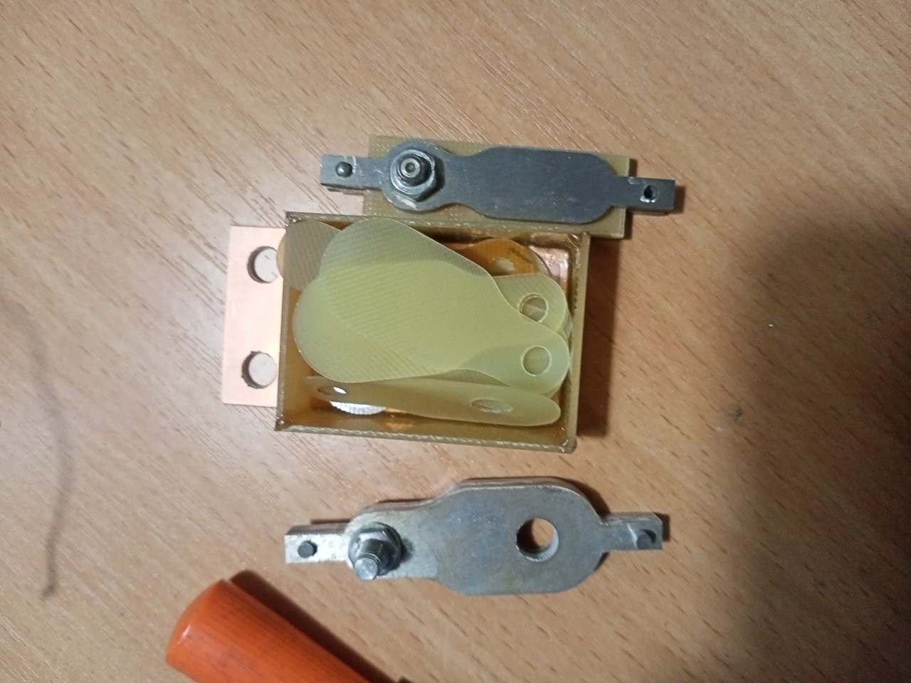

Клапаны мягкие поставь. Улучшится пуск и тяга на малых, но срежет верха без ущерба экономичности. Ну и если сломается, то не убьет мотор как стоковый, которые ломается у двенадцатого в основном вдоль и осколок проходит во впускное окно.
Обязательно!:good:
257801
Правда, это не заводской размер. 19,5, немного больше В8. Под В12 опять в пачку и опилю на 2мм.

А с какой целью душить хочешь?
В12 не тот мотор, который можно разгонять. Тем более, гильзы и коленвал не новые. Задерет поршни, шейки, головы шатунов. Даже при регулировке карба и зажиги в бочке можно где-то наджабить.
